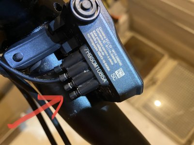

Des weiteren, mein Lackierungszwischenstand (die Innenseiten habe ich mit einer Art Pediküre- Dremel abgeschliffen, der Dämpfer passt nun bündig). Pedale von Crankbrothers, 7cm Vorbau von Raceface incl. Headcap in passender Farbe, Absenken des Lenkers um 2cm. Der Sattel ist der E-MTB Sattel von Ergon. Griffe und RT-MT800 Bremsscheibe folgen am WE.
HINWEIS: Einer der unbelegten Pins am Schalter hatte keinen Blindstopfen. Dieser muss unbedingt ersetzt werden. Shimano ist besonders zickig bei Feuchtigkeit in der Elektronik.
