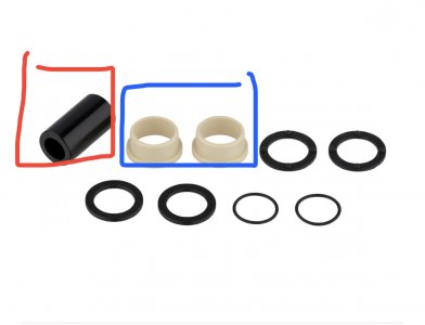

Jetzt bin ich am überlegen, wie „groß“ das Problem wirklich ist. Leider komme ich aktuell nicht dazu den Dämpfer auszubauen, um nachzuschauen welche Teile zu straff sitzen. Wenn ich mich nicht täusche, gibt es einen Stift aus Aluminium, der durch die Verschraubung später eh an die Aufnahme gepresst wird. Sofern nur dieser Stift sehr straff sitzt, dann ist das nicht schön (und sollte so auch nicht sein), aber es beeinflusst die Funktion noch nicht, da sich dieses Teil beim Ein- / Ausfedern nicht bewegt. Die Drehung auf der Achse erfolgt zwischen diesem Stift und der Gleitbuchse die im Dämpferauge sitzt. Sofern diese Buchsen nicht durch die zu enge Passung der Dämpferaufnahme straff am Lack anliegen, ist keine Einschränkung beim Fahren gegeben. Etwas weiter oben wurde beschrieben, dass der Dämpfer an der Umlenkung ausgebaut wurde und der Dämpfer ohne Probleme bewegt werden konnte. Dieser Sachverhalt würde meine Beschreibung stützen.
Sollte ich schon bei dem grundlegenden Gedankengang falsch liegen, wäre ich für eine Korrektur sehr dankbar.
Bin mir nicht sicher, ob ich hier einen Link zu Shops einstellen darf, deshalb lasse ich es. Google spuckt bei „Fox Dämpferbuchsen“ oder „Fox Einbaubuchsen“ entsprechende Links aus. Wenn man sich die Bilder anschaut wird klar welche Teile ich meine.
Zu meinem vorherigen Post noch ein Bild.
Im roten Kasten der Aluminiumstift (Aluminiumbuchse) der durch die Verschraubung an die Dämpferaufnahme gepresst wird und sich nicht bewegen muss.
Im roten Kasten die Gleitbuchsen. Diese Buchsen drehen sich beim Ein- / Ausfedern auf dem Aluminiumstift (Aluminiumbuchse)

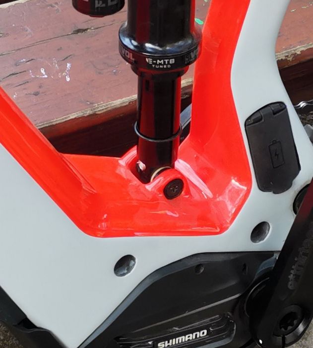

Ich habe heute das Rad zum Händler gebracht und die Reklamation aufgegeben. Stevens ist jetzt angeschrieben und ich warte auf die Rückmeldung. Der Monteur hat versucht den Dämpfer auszubauen. Das ist ihm auch fast nicht gelungen, vor lauter klemmen. Hat sich nur mit einem lauten Knall gelöst. Dabei ist noch mehr Lack abgesprungen, wie befürchtet. Zwei andere Räder im Verkaufsraum zeigen ähnliche Lackschäden die vermutlich durch einen zu dicken Auftrag verursacht wurden. Das Bild ohne Dämpfer ist mein Rad, das Andere ein M.
Ist aber auch n bissl komisch, dass eine Fläche, wo ein geschliffenes Teil eingesetzt wird (in dem Fall die Dämpferbuchse - die werden 0,1mm Schritten verkauft) lackiert wird.
Ist ja das gleiche wie die Stellen wo das Laufrad sitzt. Da ist ja auch kein Lack... da wurde vermutlich etwas geschlampt beim Lackieren

Ich würde denen trotzdem das Rad hinstellen und n rahmen Verlagen, der richtig gefertigt ist. In nem halben Jahr kommt dann „mein Dämpfer knackt, woran liegt das?“
Was dann vermutlich der Lack zwischen dämpferbuchse und Rahmen ist...
Kurz gesagt, das ist wie oben bereits geschrieben ne stelle, wo kein Lack hingehört.
wenn ja jetzt geschliffen wird, passt die verbaute Buchse vermutlich auch nicht mehr richtig, wenn zu viel Material abgetragen wird.

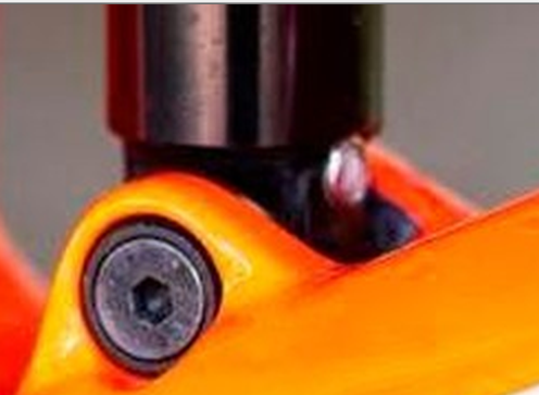

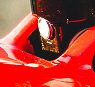

Wenn man Bilder von Testberichten vom letzten Jahr genau anschautesieht man dass der Bereich wo der Dämpfer sitzt vermutlich abgeklebt, also lackfrei war.
Wurde vielleicht in einer späteren Charge vergessen?
Bei meinem Probebike welches ich im Oktober Probe gefahren bin, war der Bereich auch lakiert. Und da gab es keine Abplatzungen oder ähnliches.
