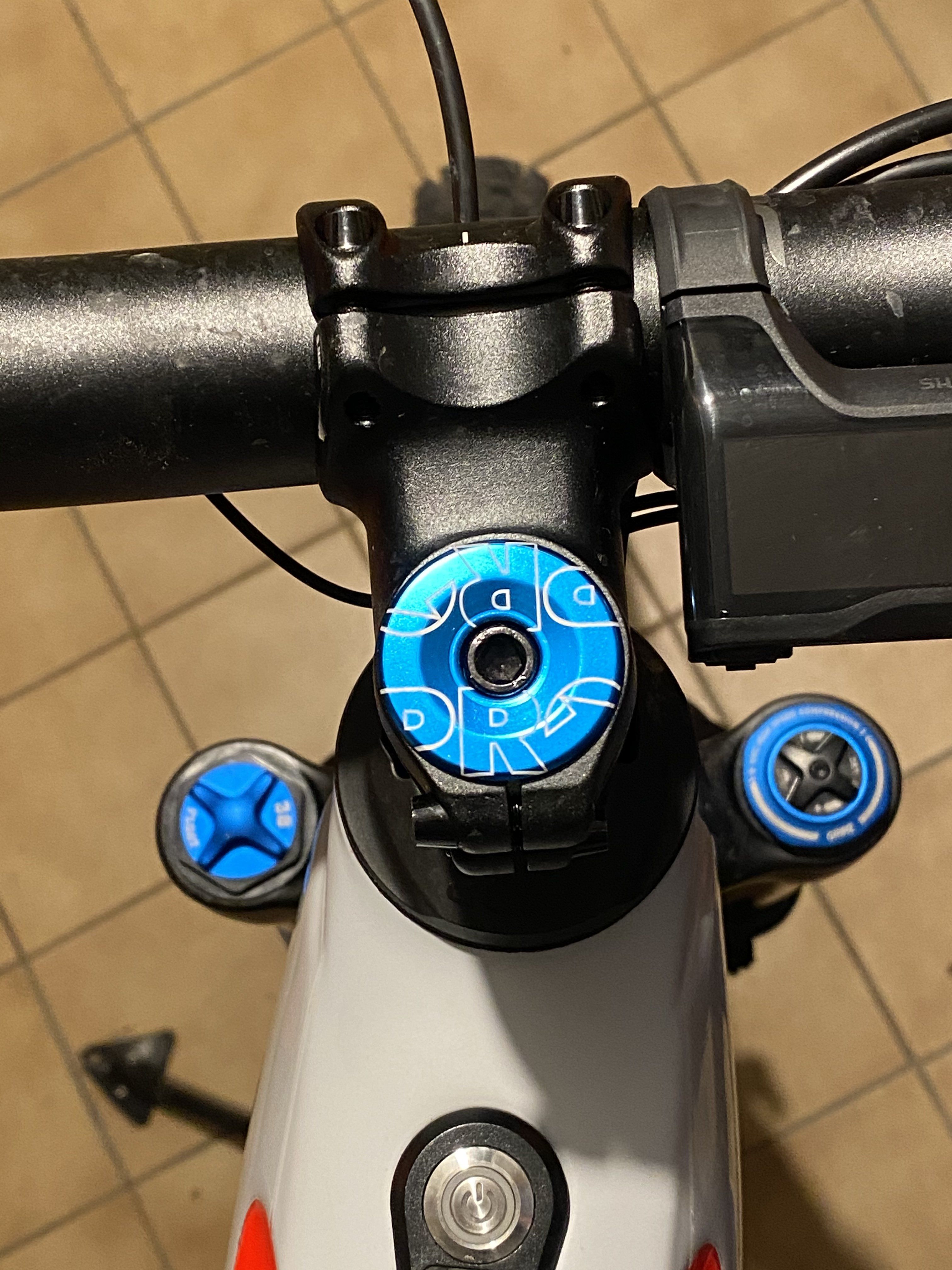

Upgradebericht 1:
- Lackreparatur
- Tubeless
- Ahead Cap
- Schutzfolie

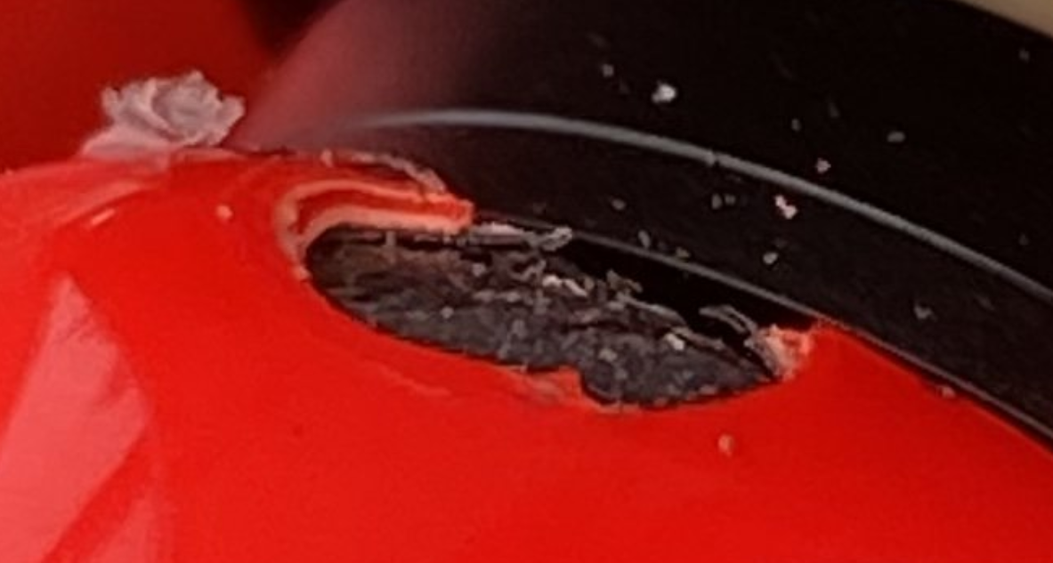

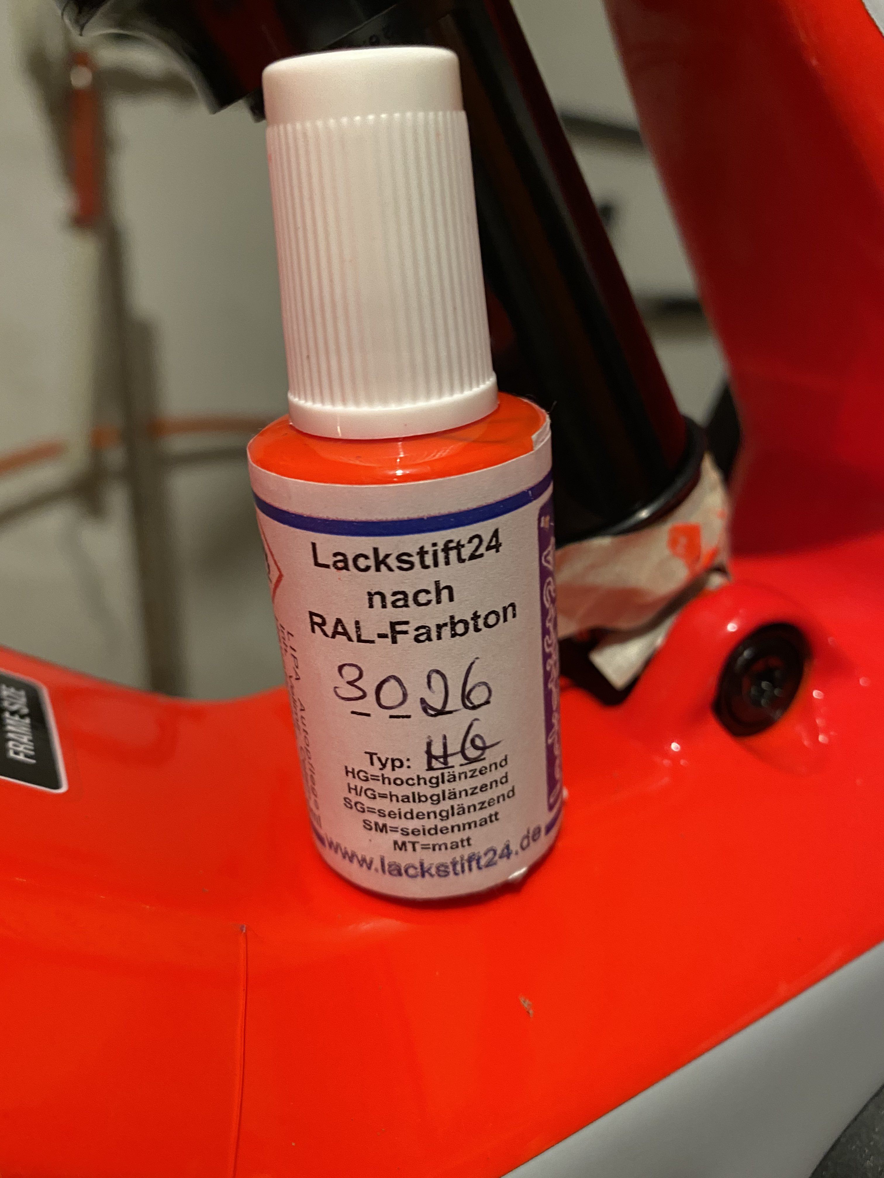

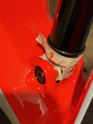

Ich hab mein 8.7 letzte Woche bei bikenboards in Backnang abgeholt. Sitzprobe, kurze Probefahrt und EC Karte gezückt. An der Montagestelle des Dämpfers am Fußpunkt ist die Passung zu eng. Der Dämpfer musste wohl eingeklopft werden. Dabei wurde offensichtlich der Lack beschädigt. Ich habe das Rad trotzdem genommen und einen Nachlass ausgehandelt. Der Lackstift in RAL 3026 liegt bereits parat. Ich wollte den Dämpfer zur Nachlackierung ausbauen, aber der ist wirklich so fest zwischen die Ösen geknallt, dass ich Bedenken hatte, beim Ausbau noch mehr Lack zu zerstören. Ich lackiere das jetzt im eingebauten Zustand und vertage den Ausbau bis zum ersten Dämpferservice durch Profis. Prüft also alle diesen Montagepunkt, der scheint mir in der Produktion durch die Lackierung zu eng geworden zu sein.

Mit diesem Fehler würde ich mich direkt an den Hersteller wenden. Das kann und darf sich nicht sein.
Ich hatte die Verschraubung gelöst, die Durchschubhülse mit dem beidseitigen Innengwinde herausgeklopft (natürlich mit eingesetzter Schraube), aber den freigesetzten Dämpfer konnte ich anschließend auch mit besonnener Gewalt nicht zwischen den Ösen herausschieben. Der ist echt feste zwischengeknallt....oh je.

Hast Du mal versucht die Verschraubung zu lösen, die Hülse herauszuziehen und zu testen ob der Dämpferfuß sich bewegen lässt. Vielleicht war es bei Deinem Rad auch nur personifiziertes Montageglück und der Dämpfer ist trotzdem brutal gequetscht und reißt spätestens beim Wartungsausbau den Lack mit. Dann ist vermutlich die Garantie abgelaufen....
Dann würde ich mich auf jeden Fall nicht mit dem Lackrabatt begnügen. Der schon angesprochene Freigang ist meiner Meinung nach unumgänglich und da kann man nicht mehr von einem Lackplatzer reden. Dass muss Fachgerecht montier/demontierbar sein und der konstruktive Freigang gewährleistet sein. Ohne Kompromisse...

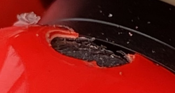

Ich war gerade im Keller und habe an meinem Rotwild die Situation abgeprüft. Der Dämpfer sitzt strammer als ich annahm. Aber zwischen den Kunststoffdistanzbuchsen und dem Dämpferauge bekomme ich mit der Fühlerlehre 15/100 dazwischen. Ist stramm, aber definitiv ausreichend und bei einer Demontage des Dämpfers wird das keine Probleme bereiten.
Der Rahmen sieht 2x lackiert aus!
So eine hohe Lackdicke würde ich definitiv nicht als üblich bezeichnen.
Man sieht auf den Fotos 4 Schichten: 1x Grundierung 1x Decklack 1x Grundierung 1x Decklack.
Nur eine Vermutung, würde aber passen...
