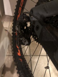

Kassette ist extra eine für EBike von SRAM (Sram XG-1275, 10-50T ).

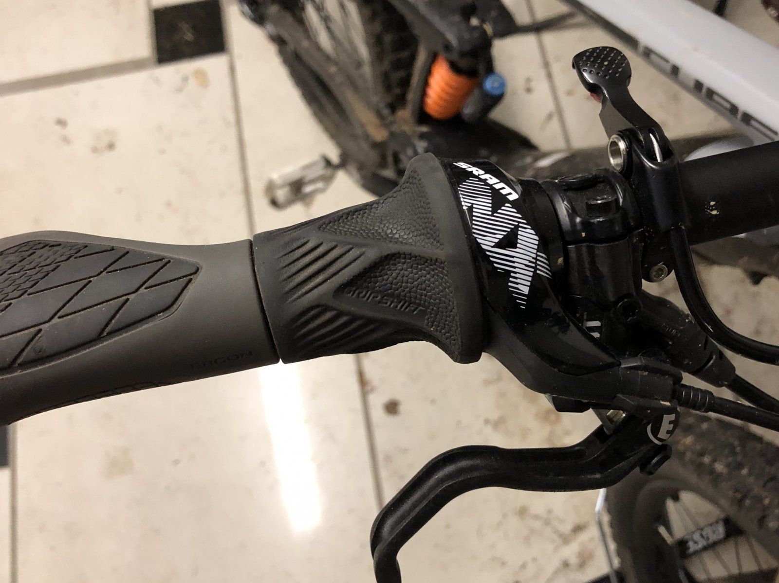

Gibt nichts besseres als Gripshift in dieser Kombi

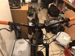

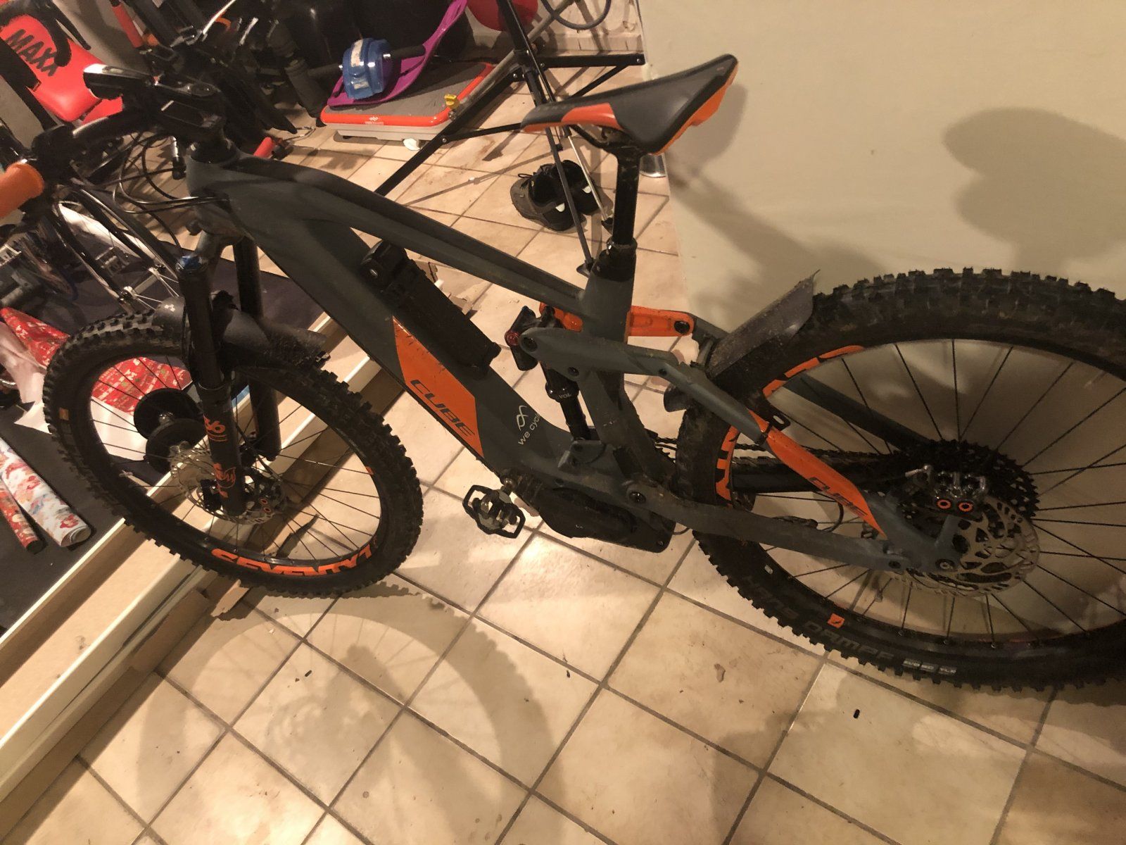

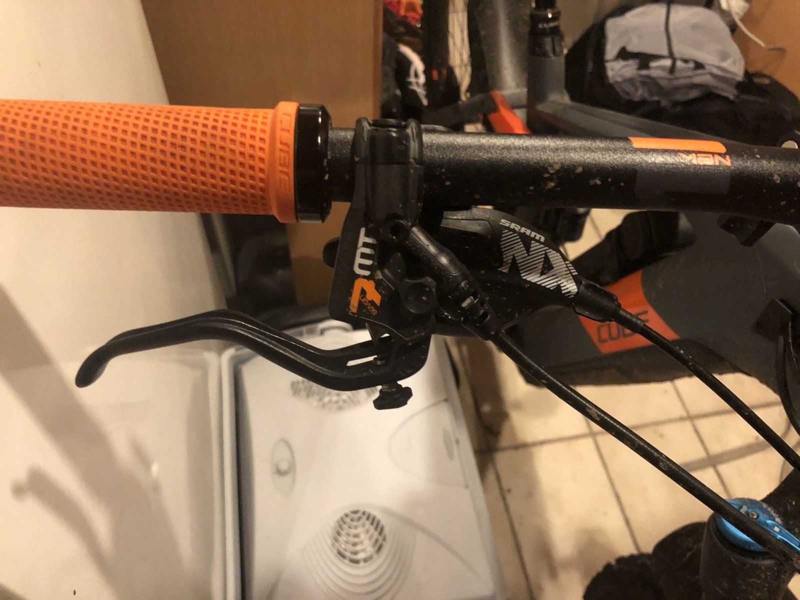

Ds ist aktuell mein Verbautes Setup.
Wollte mit dee Grip-Shift generell Erfahrungen im Fully Bereich erfragen.
und wie es generell Sinnvoll ist am Ebike mit den X01 undXX1 Schaltungen
