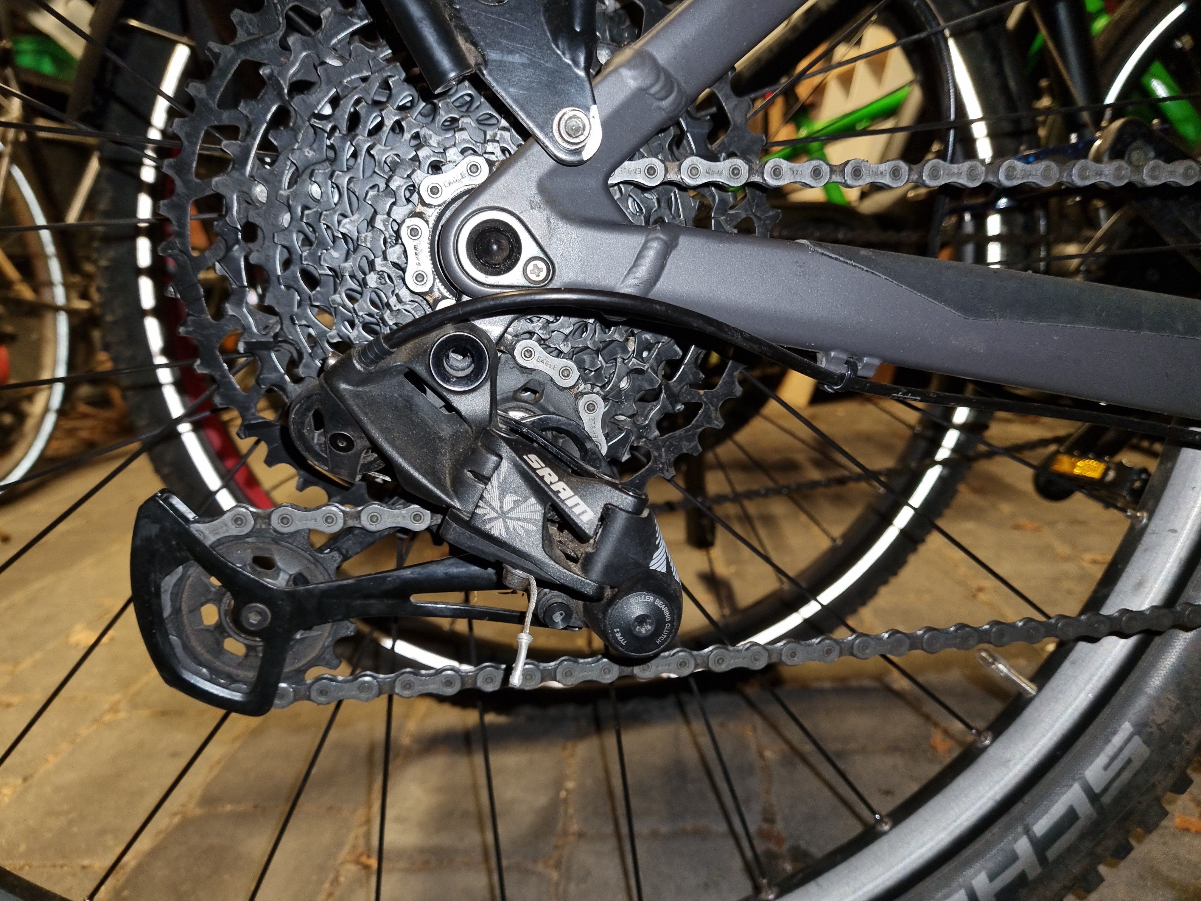

Noch einmal zur Grundeinstellung der NX (falls noch wer antworten mag): Ab Werk war die Kette länger als von SRAM vorgesehen, entweder 1Innen/1Aussenglied oder sogar 2innen/2aussen zu viel (bin mir nicht mehr ganz sicher). Dadurch war des Schaltwerk sehr weit oben bei kleinem Ritzel, die Kette fast auf Kontakt. Aber die Umschlingung war aufgrund der Kinematik natürlich sehr groß.
Nun nach Vorgabe SRAM sieht es so aus - was meint ihr zu der Umschlingung? OK oder sollte ich es nochmal mit der längeren Kettenvariante wie ab Werk probieren? Für mich sieht es so eigentlich passend aus, länger sollte die Kette nicht sein müssen, oder?

Noch ein kleines Detail zur Kette. Sie wird annähernd nicht länger, sondern die runden Teile (Roller und Busching auf Englisch) zwischen den Gliedern bekommen mehr Spiel, dadurch erhöht sich die Distanz am Zahnkranz. Deshalb braucht man idealerweise auch eine spezielle Lehre dies zu messen, die hakt sich dann zwischen den Rollern ein. Auf eine ganze Kettenlänge wäre eine zu lange etwa 2-3 mm länger, gegenüber einer neuen. Deshalb ist es so eigentlich unmöglich genau zu vergleichen.
Ah und zwischen gutem und schlechten Kettenöl können schnell mal ein paar tausend KM Nutzung liegen.
Zum Bild, sieht sehr ähnlich wie bei meiner 12er Shimano Schaltung aus. Die Kette sieht aber sehr trocken aus.
Ferndiagnosen sind immer ein Problem.
Springende Kette auf den kleinen Ritzeln kann sein:
1. Ritzelverschleiß größer als Kettenverschleiß. Tritt besonders beim Neuauflegen der Kette auf.
Besser mit mehreren Ketten arbeiten, ggf turnusmäßig tauschen. Ich messe den Verschleiß mit einem Messschieber.
Möglichst großes Kettenblatt vorne, Trittfrequenz erhöhen, Unterstützung reduzieren.
Dünnflüssiges Schmiermittel sparsam einsetzen. Kette und Ritzel mit Petroleum reinigen - wenn nötig.
2. Umschlingung soll immer so groß wie möglich sein. Also im Zweifelsfall eher ein Glied mehr und Führungsrolle so dicht wie möglich an die Ritzel.
3. Ausrichtung von Schaltwerk/Schaltauge, Schaltungseinstellung und bei dem grenzwertigen System vorsichtiger (geräuschlos) schalten.
4. Nabenmotor und 45er eBike.

Danke sehr. Ich denke ich habe nun genug Impulse um in den nächsten Antriebssatz zu gehen und hier und da zu optimieren.
- beim Bio-MTB fahre ich die Antriebe seit jeher mit zwei Ketten pro Kassette - hier war jetzt bei 1500km genau der Kettenwechsel mein Gedanke, leider offenkundig zu spät
- die Kette sieht trocken aus, weil ich die letzten 100km Finish Line Dry ausprobiert habe. Ich fahre aber eigentlich seit Jahren Finish Line Wet (grün) und gehe auch wieder darauf zurück, das Trockenschmiermittel sagt mir nicht so zu
- ich habe die X01 Kette bestellt und schaue mal, ob ich die Umschlingung durch ein innen/ein Aussenglied extra gegenüber SRAM Vorgabe erhöhe. Kürzen kann man ja immer.
- die Kassette war ab Werk übrigens doch eine SX 1210, keine NX 1230 - ich habe den Titel angepasst

Das Phänomen hatte ich mit einer XX1 Kette auch einmal. Messschieber hatte nach 1800km nur geringfügig Verschleiß gemessen.
Fertig hatte die Kette dennoch. Quer zu den Gelenken ließ die sich fast sauber aufwickeln.
Mit neuer Kette lief dann alles allerdings wieder.
Deshalb würde ich mal ne X01 Kette ausprobieren. Wenn die nicht gut läuft, direkt wieder demontieren und aufheben, bis ein Wechsel von Kassette und Kettenblatt nötig wird
Alte Kette wieder drauf und dann alles fahren, bis es auseinander fällt. Ganz so wie der freundliche SRAM Mitarbeiter empfohlen hat.
