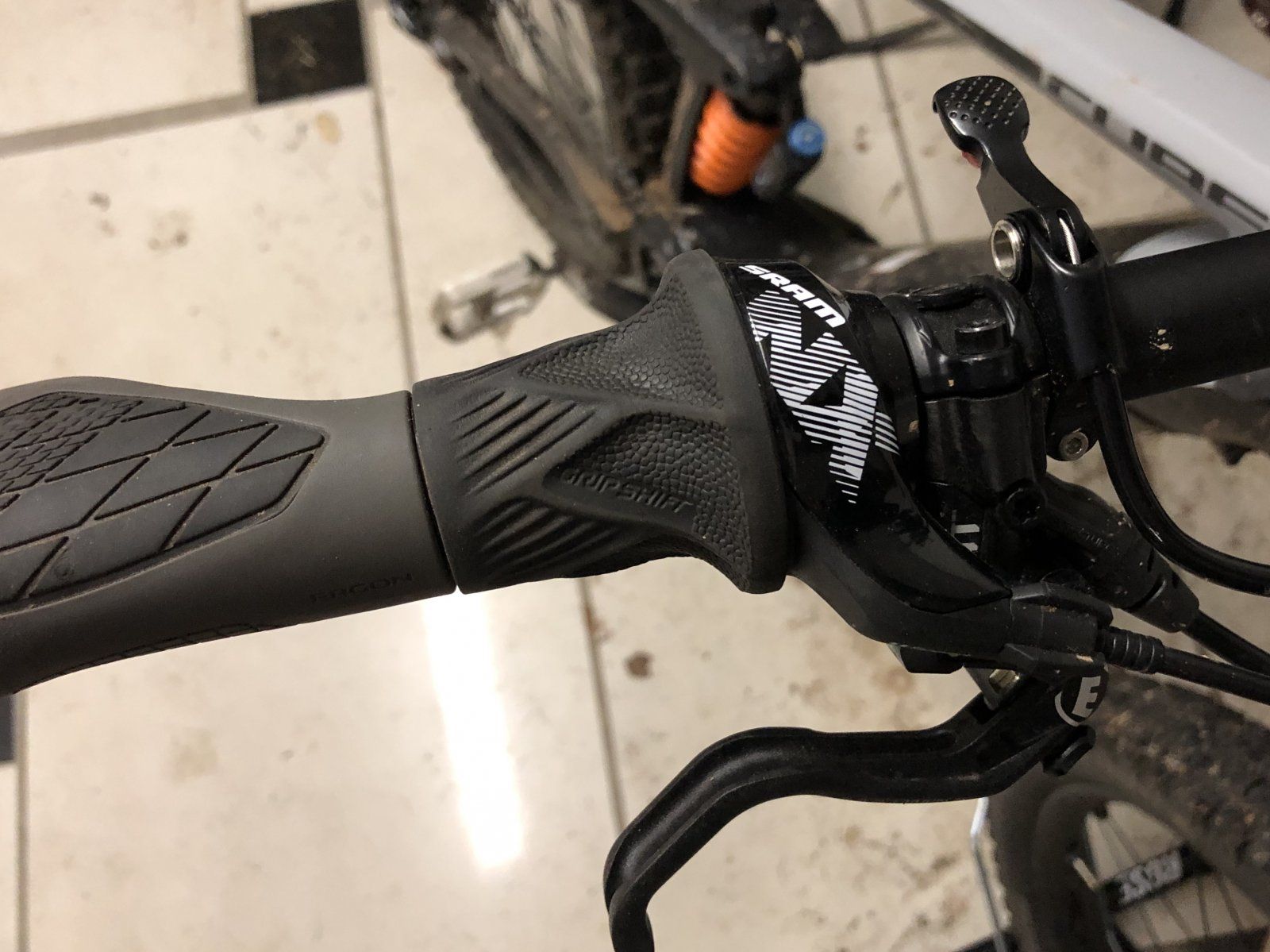

Gibt nichts besseres als Gripshift in dieser Kombi

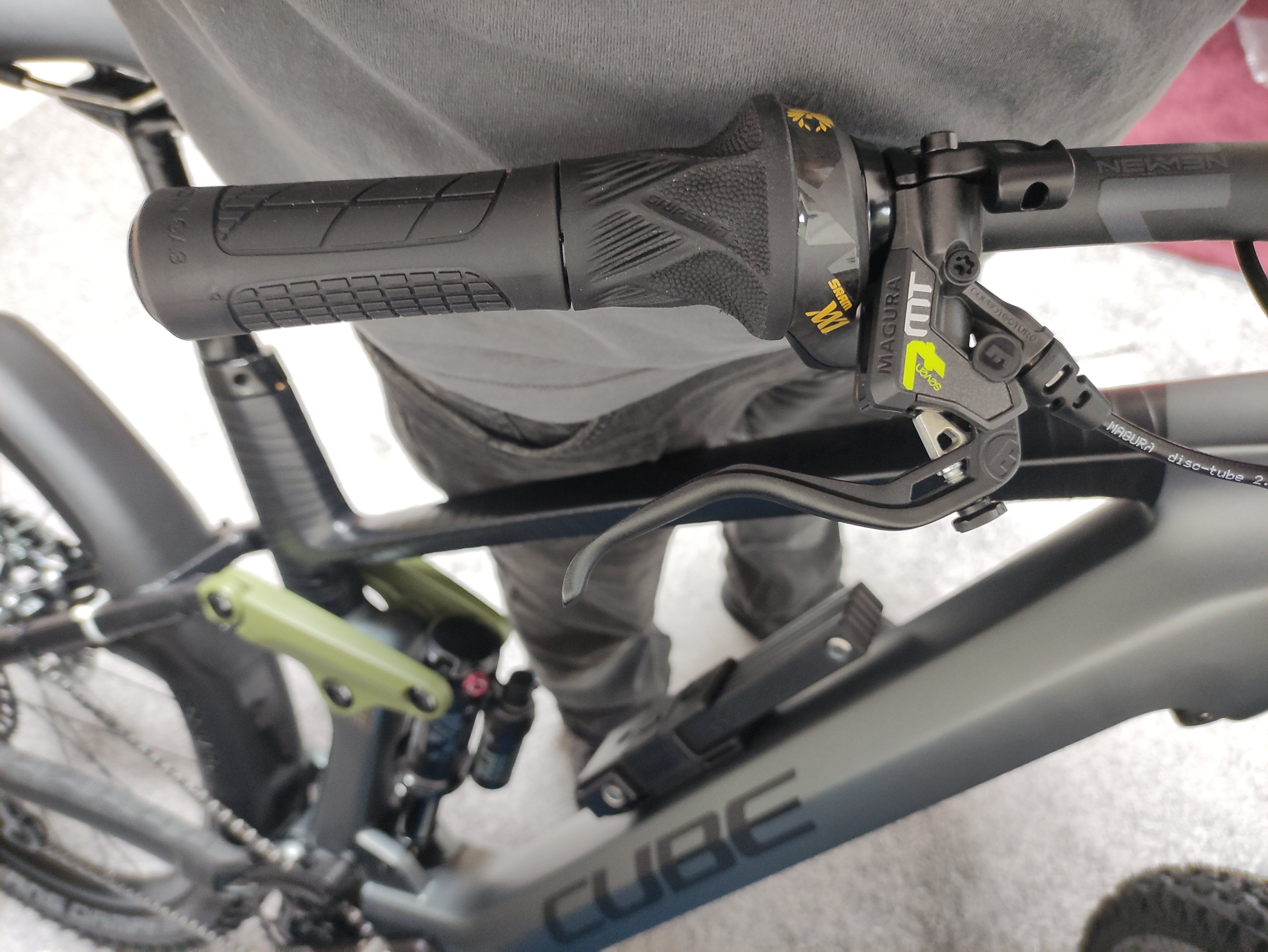

Hallo KaroKönig, danke für die Info.
SRAM XX1(goldene) bestellt und selbst eingebaut. Der Schaltzug war dabei.
Funktioniert einwandfrei.
Auf jeden Fall angenehmer als nur Daumenschaltung.
