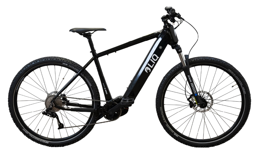

Zu dem von dir Erwähntem LIQROCK nochmale. Ich habe mal nach Reviews geschaut und bin wieder auf dem E-MTB Forum gelandet: *hier*
Da habe ich gesehen das es seit 5 Jahren bereits in der Empfehlung ist. Kann man annehmen das es seit 5 Jahren weiterentwickelt wurde oder ist es das selbe Model mit den selben "Features" wie vor 5 Jahren?
Da sollte der neue Motor drin sein. Ansonsten sind die 2.000 € ein recht überschabares Budget. Dafür kannst du kein Hightech Rad erwarten. Mal bei Kleinanzeigen nach Händlerbikes suchen. Die sind schon mal Vorführräder oder Rückläufer mir Rabatt zu bekommen.
