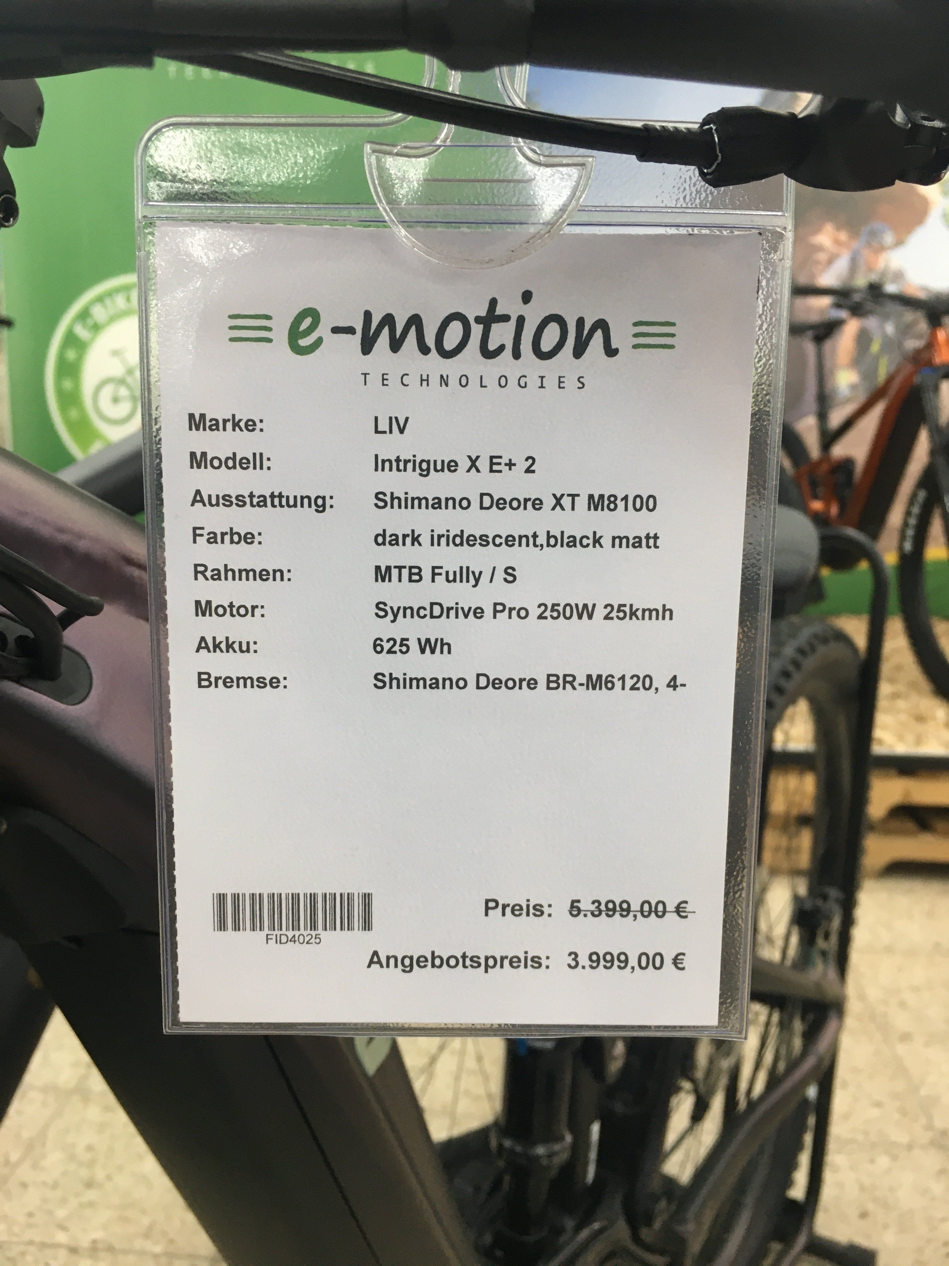

Intrigue. Bei uns gerade im Angebot.
Hallo zusammen,
entschuldigt, dass ich jetzt erst wieder antworte. Ich hatte die Zeit genutzt, um die Komponenten zu recherchieren. Das Rad überzeugt mich und ich habe jetzt eigentlich vor, das Rad mal Probe zu fahren. @Titanbein1302 darf ich fragen in welchem Shop du arbeitest? Finde das Rad zwar auf den Shopseiten im Umkreis von 100km, aber leider nicht im Angebot.

Sooooo, nachdem ich jetzt nochmal den ganzen Tag recherchiert habe, muss ich einsehen, dass die Auswahl aufgrund meiner Größe echt sehr begrenzt ist - im Grunde steht nur Liv oder Cube zur Auswahl. Sehe ich das richtig?
Falls ja, werde ich mein Augenmerk wohl auf Liv legen und hier mal in der Umgebung nach einem Händler schauen, welcher sowohl Rahmengröße XS, als auch S vorrätig hat, um zu testen, ob es einen großen Unterschied für mich macht (leider befürchte ich, dass es den machen wird).
Nun habe ich noch eine Frage zu den Unterschieden des X E+ 2 und dem X E+ 3, da das 3er häufiger in XS verfügbar ist.
Die Unterschiede hier liegen ja bei der Gabel, der Schaltung und den Naben.
Für mich stellt sich nun die Frage, ob diese Unterschiede für mich als Nicht-Profi überhaupt spürbar sind. Mir ist klar dass, z. Bsp. die Fox Gabel qualitativ der Rock Shox überlegen ist und wirklich ein Top-Produkt ist, nur bin ich mir nicht sicher, ob das überhaupt bedeutend ist, wenn ich nicht gerade vorhabe Enduro oder Downhill zu fahren.
Vielen lieben Dank euch allen nochmal für all eure Antworten, ihr habt mir schon echt weitergeholfen.
Grüße
Grüße
Kannst das dreier beruhigt in Augenschein nehmen.
Die Bremsen sind auch anders.
Aber alles nicht weltbewegend. Das Schaltwerk und den Hebel würdest du noch am ehesten merken.
Würde auch sagen das +3 passt.
