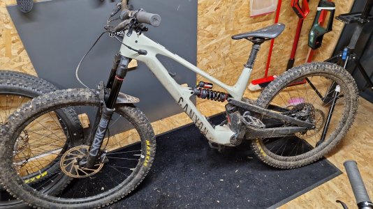

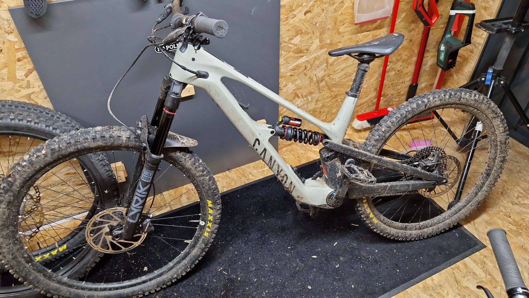

Der Outlet Preis war zu verlockend 😂 hab jetzt nur mal Laufräder und heut noch Dämpfer getauscht und muss sagen ich bin echt begeistert! Im Vergleich zu meinem leicht aufgebauten Fuel EXE fährt sich das sehr spritzig. Besser als das Trek mit REX only. War heute auch mitn Spectral nur mit REX unterwegs. Der Unterschied ist aber nicht so krass Spürbar wie beim Trek. Test mit Coil steht noch an 😉

Testlauf geglückt! Mit 80kg fahrfertig fahr ich eine 425er Feder bei 30% Sag. Merhwert vom Coil würd ich jetzt mal sagen das er das ganze kleinzeug und schnelle Schläge besser wegschluckt. Fahr viel Naturtrails da passt das ganz gut, denk wenn jemand eher große Sprünge fährt und auch mal ordentlich einschlägt ist die Progression vom Luftdämpfer angenehmer. Coil Gabel kommt mir keine mehr ans Rad, fürs technische Fahren mag ich am liebsten meine 36er mit AWK. Wobei die günstige Lyrik mit ein wenig mehr Druck sehr gut im FW steht.
