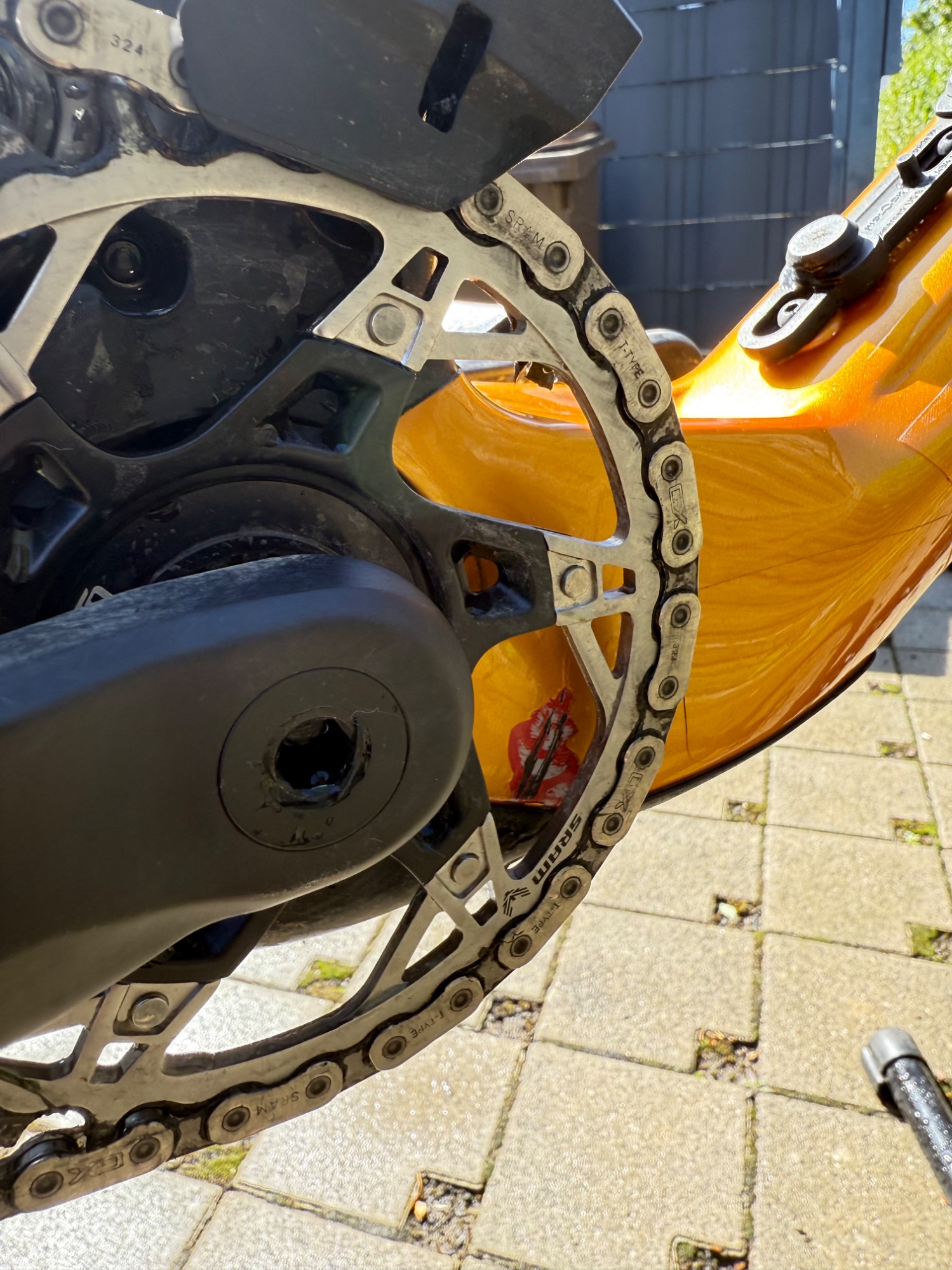

Hier nochmal was zum Thema Lack.
Ich weiß nicht wie das passiert ist, aber das ist echt krass.
Falls mittlerweile jemand den Lackcode hat. Nehm ich gerne. Werde aber auch mal bei Canyon vorbei schauen..
Puh echt ätzend das Lack Thema. Da hätte Canyon 1. etwas mehr Qualität einbringen können und 2. eine Farbe nach RAL Code. Das ist nämlich beim CLLCTV mal wieder nicht der Fall. Ich hatte mit Canyon einen langen E-Mail Austausch zu dem Thema. Am Ende musste ich halt zum Lackierer und das Bike scannen lassen.
Alternativ kann man sich Zeit und Geld für Nachlackieren und Folie auch sparen, das Bike 2 Jahre hart runternudeln und dann beim Lackierer hochwertig ganz neu machen lassen 😁
