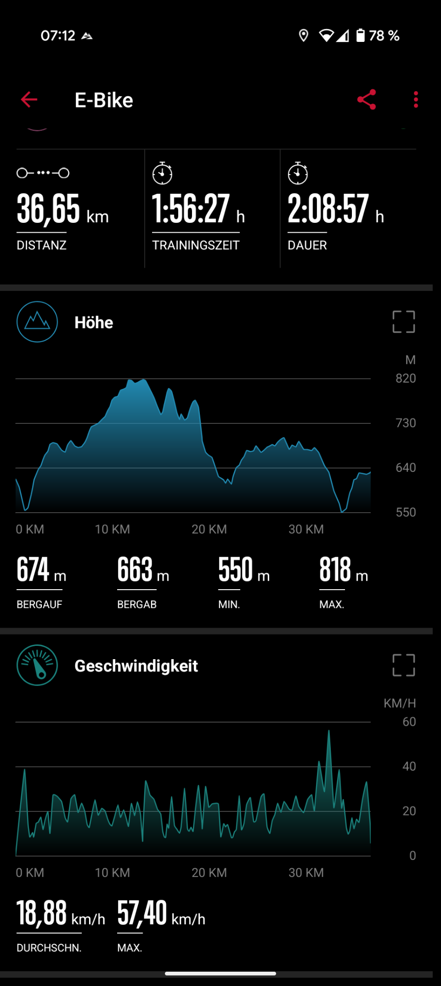

Hab mein Bike jetzt endlich wieder und konnte gestern mal ne Runde drehen, die Ecostufe hab ich auf 50% und Max 150 Watt runter gedreht
Das ist die Sigma Ride App, kannst auch ohne Tacho nutzen.Was ist das für eine App?
