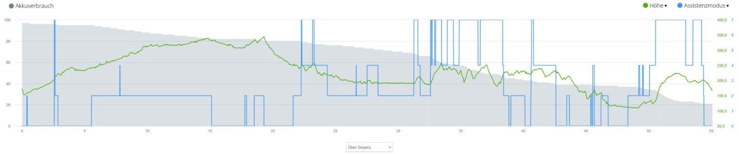

Noch ein Update zum Thema Akku, Distanz, Höhe, für die Datenjunkies.
Gestern wieder eine etwas längere Tour gefahren.
Für die Tour habe ich gefühlt wesentlich öfters die Unterstützung genutzt als bei der letzten Tour, quasi ohne Rücksicht auf Verluste.
Distanz: 55,09km
Höhe: 945hm
Zeit: 3h44
Akku Start: 97%
Akku Ende: 21%

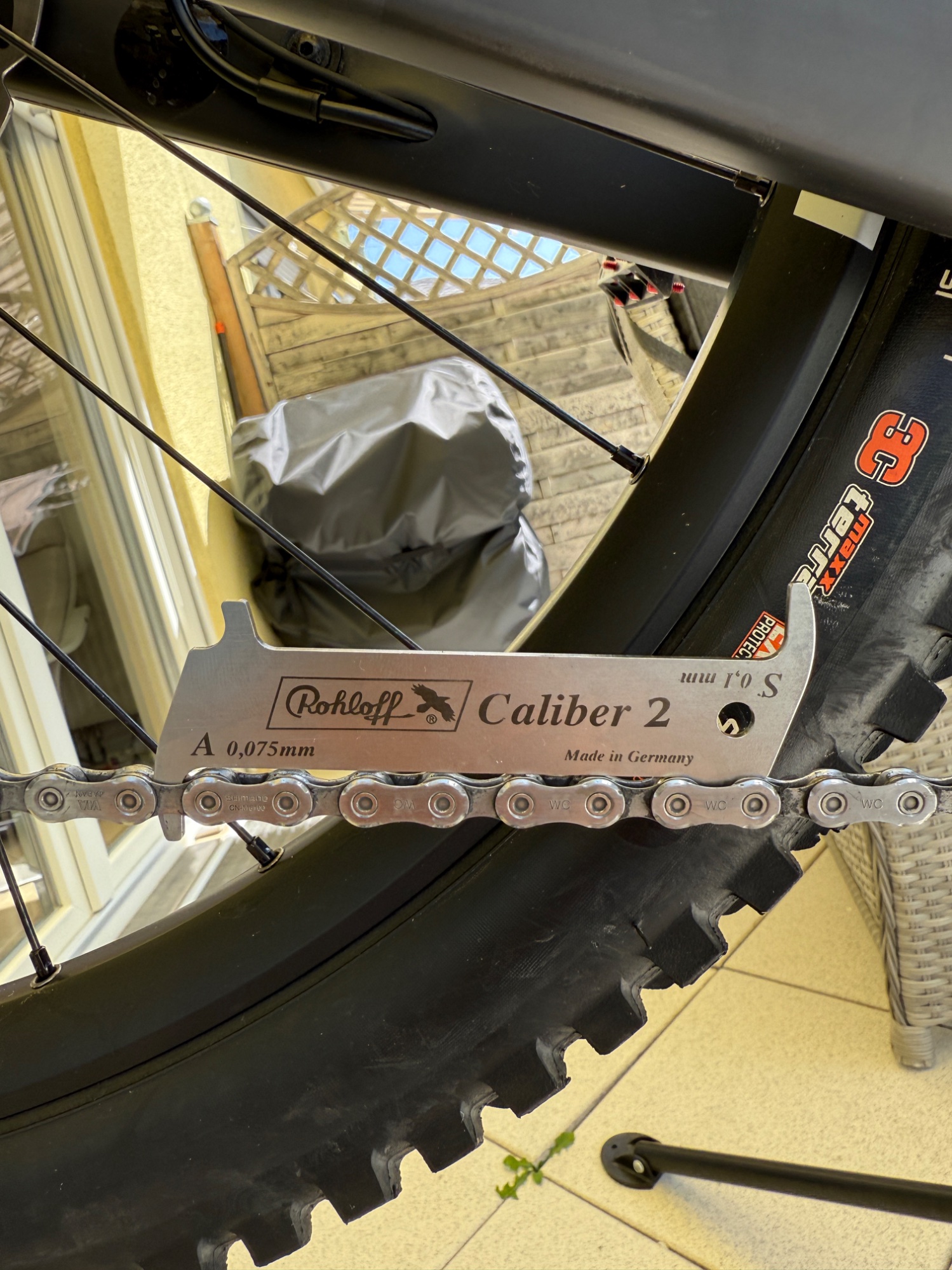

Wie ist denn bei Euch der Kettenverschleiß, meine ist nach 1500 km durch, obwohl ich nicht unter Last schalte und ausschließlich in Stufe 1 und 2 unterwegs bin.

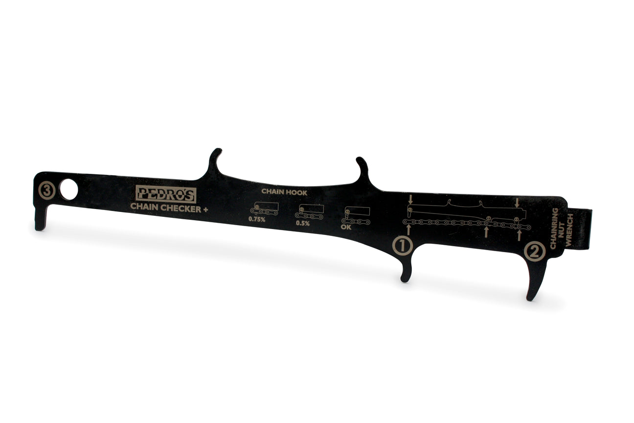

@paul75 Der HG Checker von Rohloff wird bei modernen Ketten nicht mehr verwendet. Er zeigt viel zu früh Verschleiß an. Die Idee war damals (Ende der 1990er), dass man die Kette austauscht sobald die Lehre in der S-Position reinfällt. Die Kassette sollte man so weiter fahren können.
Bei modernen Ketten, z.b. 11-fach oder 12-fach, nutze ich das Tool von Pedros.
Das ist eine andere Messmethode mit drei Eingriffspunkten. Beim E-Bike wechsel ich die Kette erst aus, wenn sie über die Ritzel rutscht. Und dann auch gleich Kassette und Kettenblatt auswechseln.
Alternativ kannst du dir auch drei Ketten kaufen und alle 500 bis 1000 Kilometer durchtauschen. Diese Methode ist was für Leute die mehr Zeit mit Pflegen verbringen als mit fahren.
Vielen Dank für den Hinweis, werde mir das Tool besorgen!👌
