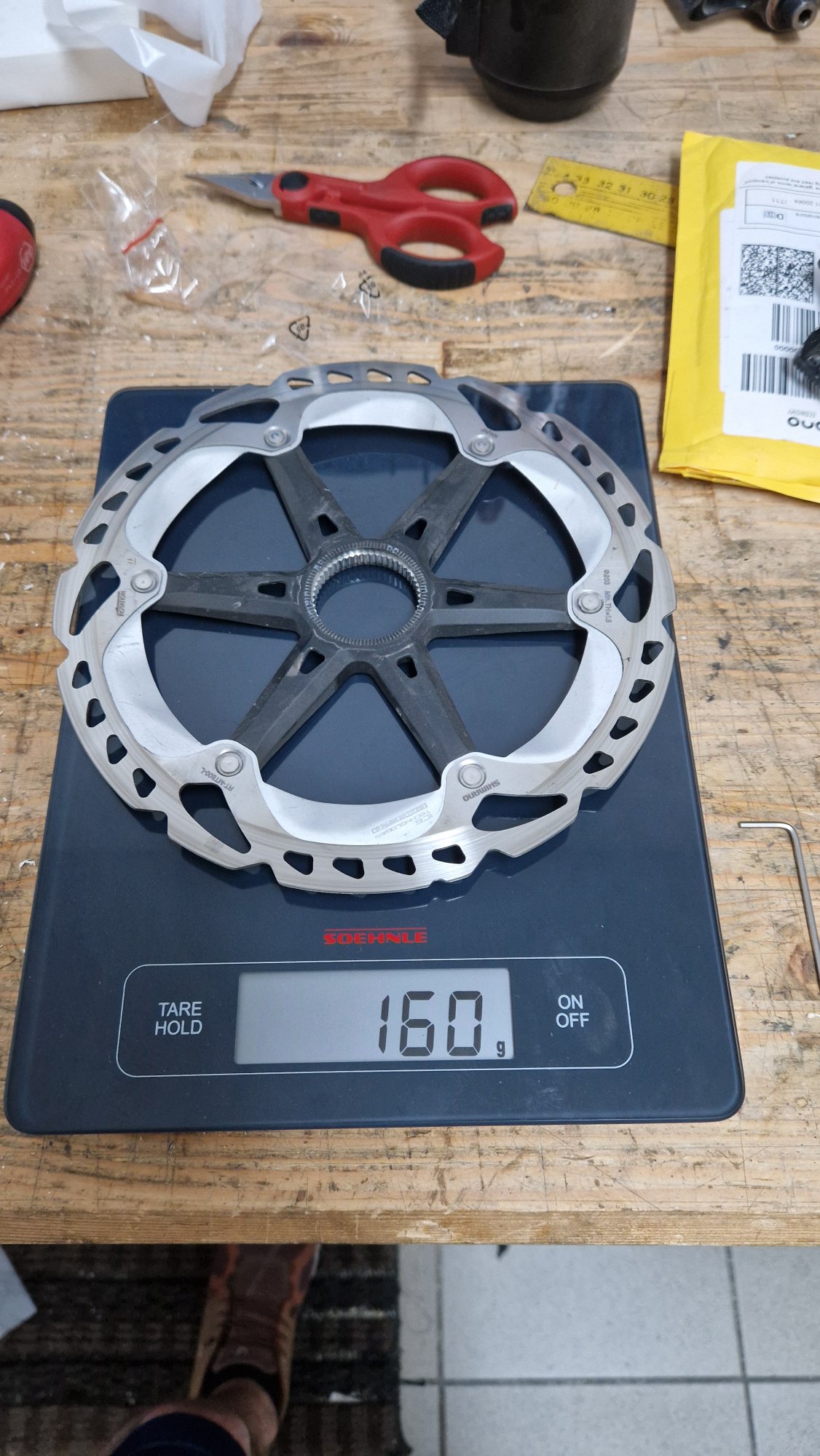

Morgen mal die hintere Bremsscheibe tauschen, bin gspannt ob ich den Speedsensor versezten muss oder ob der Abstand zur Scheibe/Magnet dann passt.
Da Bike-Discount die Scheiben im Angebot hat, mal eine Bestellt, ist mir Sympateischer wenn der Magnet in der Bremsscheibe verbaut ist und nicht am Centerlockverschluss.

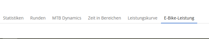

GarminConnect spinnt aber rum, er zeigt mir bei E-Bike-Leistung im rowser nix mehr an, in der App hingegen schon. Ist ca. seit 2 Wochen so....

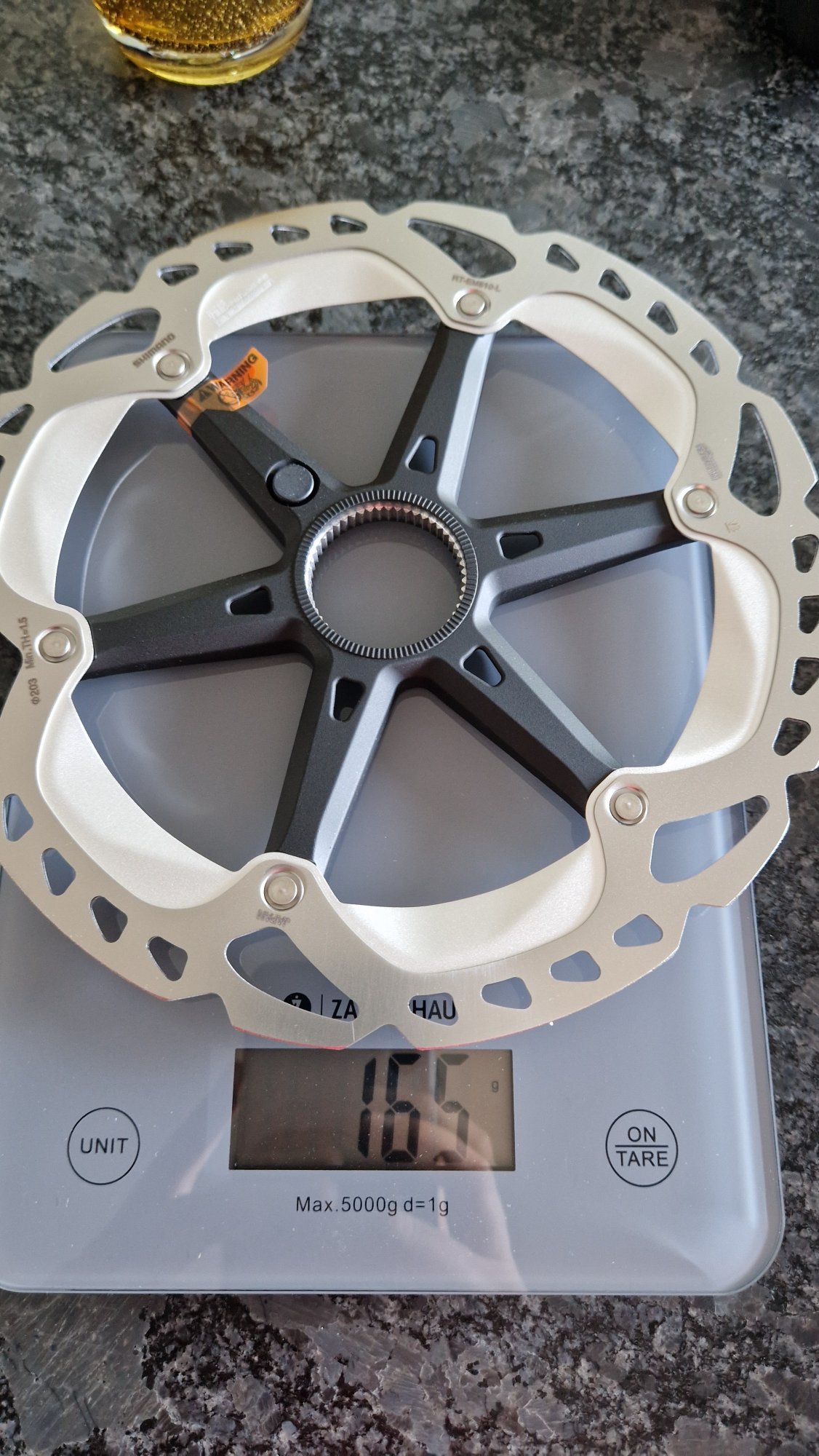

Eingebaut und es funktioniert ohne weitern umbau, ist alles einfach viel sauberer so (Bike Discount hat die grad im Angebot als Werkstattverpackung 35€ für 203mm).

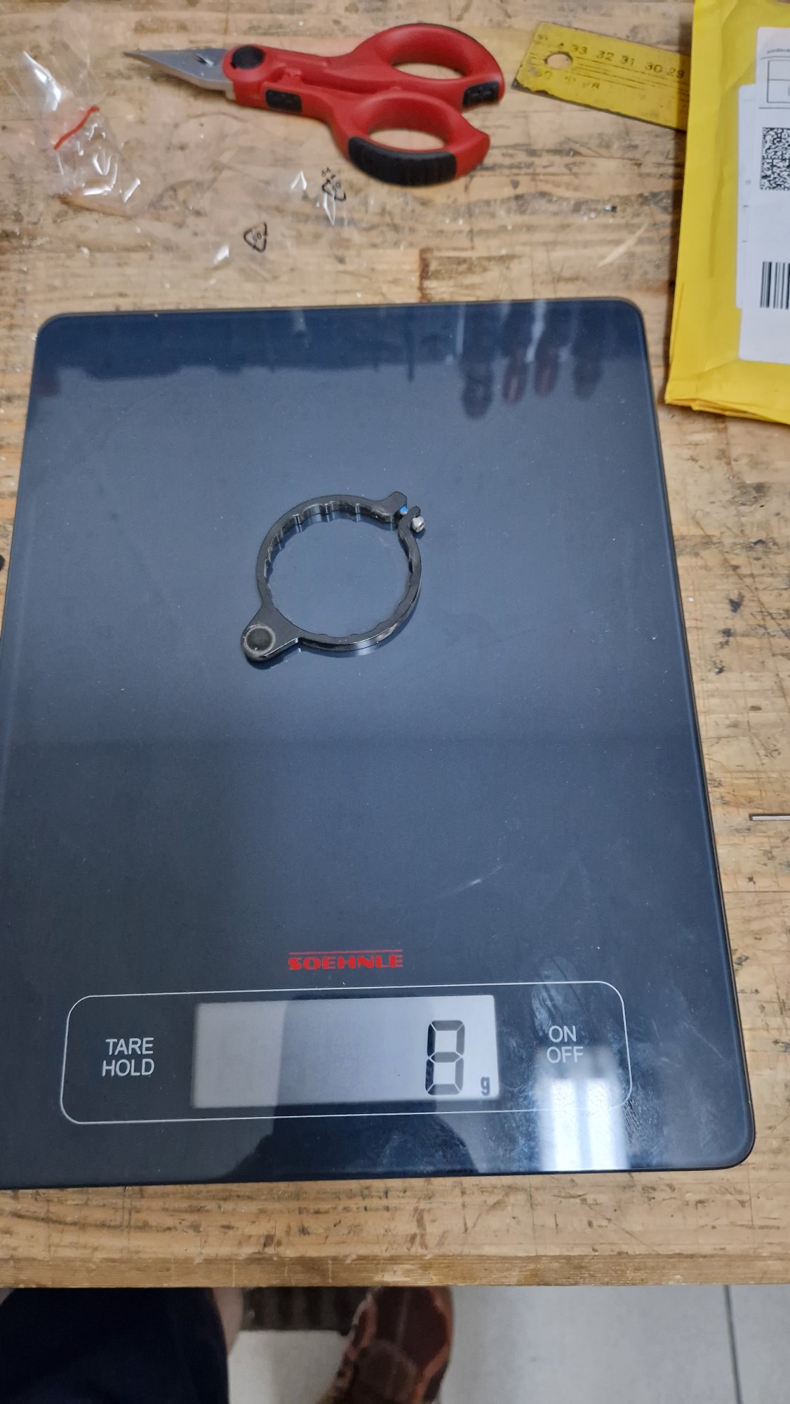

Beim Gewicht ändert sich nix, Originale Shimano MT800 Scheibe 160gr, der Magnet aufm Centerlock 8gr, die EM810 Scheibe mit eingebauten Magnet 165gr.

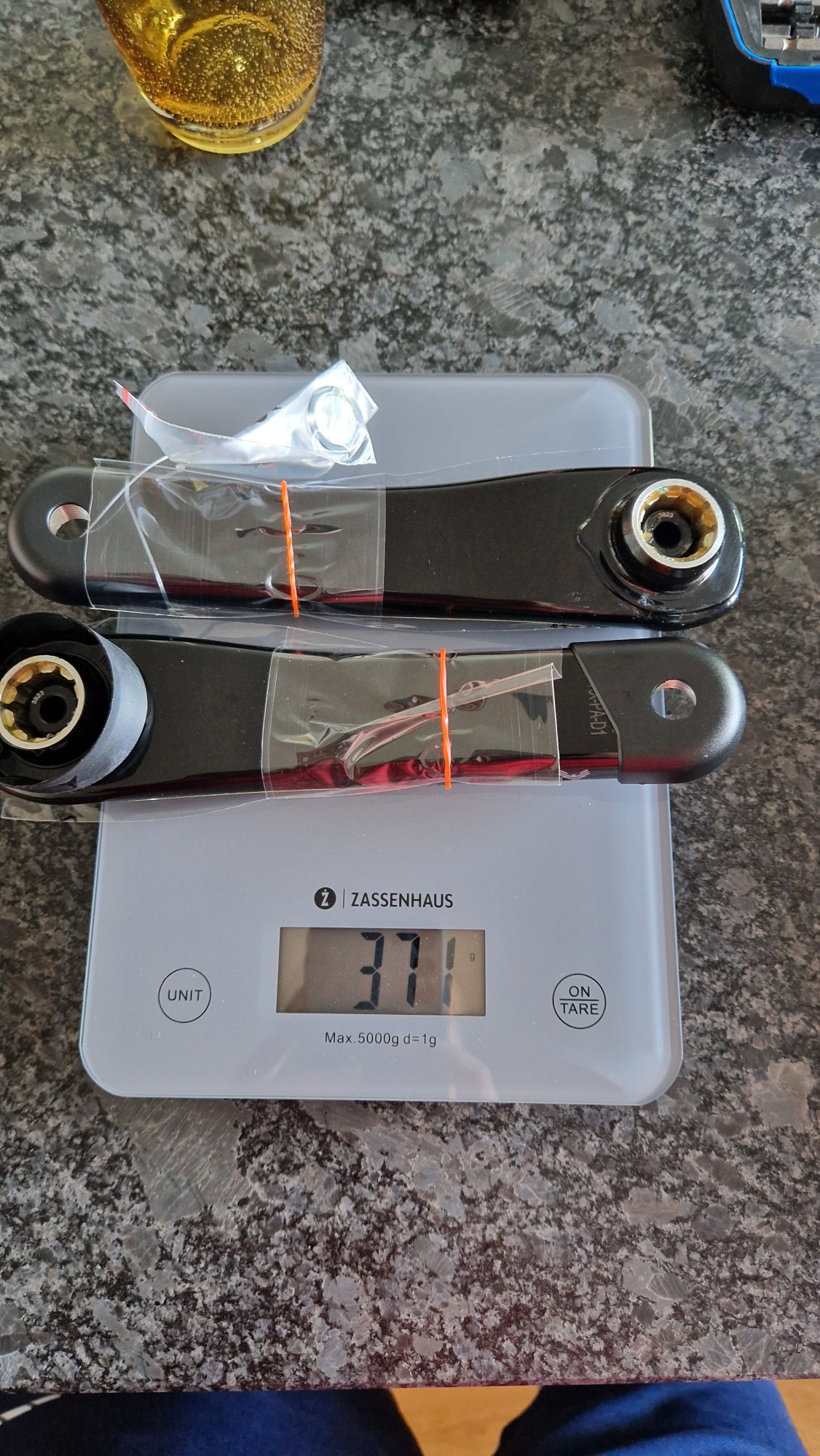

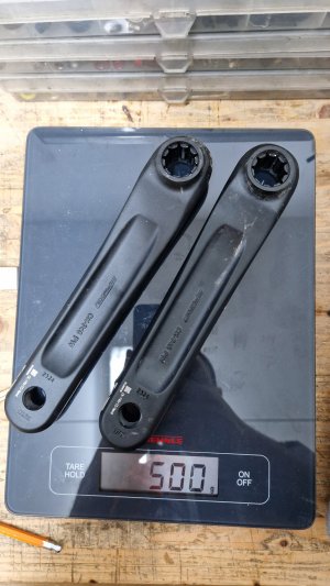

Kurbel nun die SramXX Carbon eingebaut, 500gr vs. 370gr.

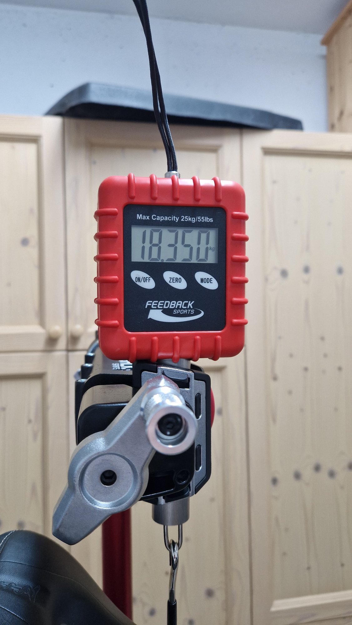

Bike ist nun bei 18,35kg Farhfertig inkl. Pedale
Das ist ja ein Traumwert, beim Cllctv werd ich da wahrscheinlich nie hin kommen. Die Carbonkurbeln bestell ich mir auch noch, sind im Bike-Discount Recht "günstig"
Ja BikeDiscount verkauft die ohne Verpackung als 165mm zu nem guten Kurs, die E13, RaceFace etc sind halt alle schwerer und teurer. Hab da auch lang rumüberlegt und jetzt halt die Scheiben und die Kurbel bstellt.

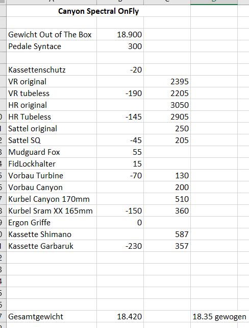

Ich bin bei 18,9kg OutOfTheBox gestartet und bin nun bei 18,05 (300gr sind die Pedale), Tubeless und die Kassette haben am meisten gebracht, danach würden noch Laufräder viel bringen und dann gehts eignetlich nur noch in 50bis100gr Schritten runter. Kurbel z.b. 80/90gr, Lenker 90/100gr und danach is eh bald Schluss, MT7 könnt noch was bringen und das wars dann. XTR Schaltwerk vs XT da kommt nix und leichtere Reifen das wär dann gegen dem Einsatzbereich vom Bike.
Hier mal die Liste (interessant, die Rechnung ergibt mehr gewicht als gewogen, k.a. wieso)

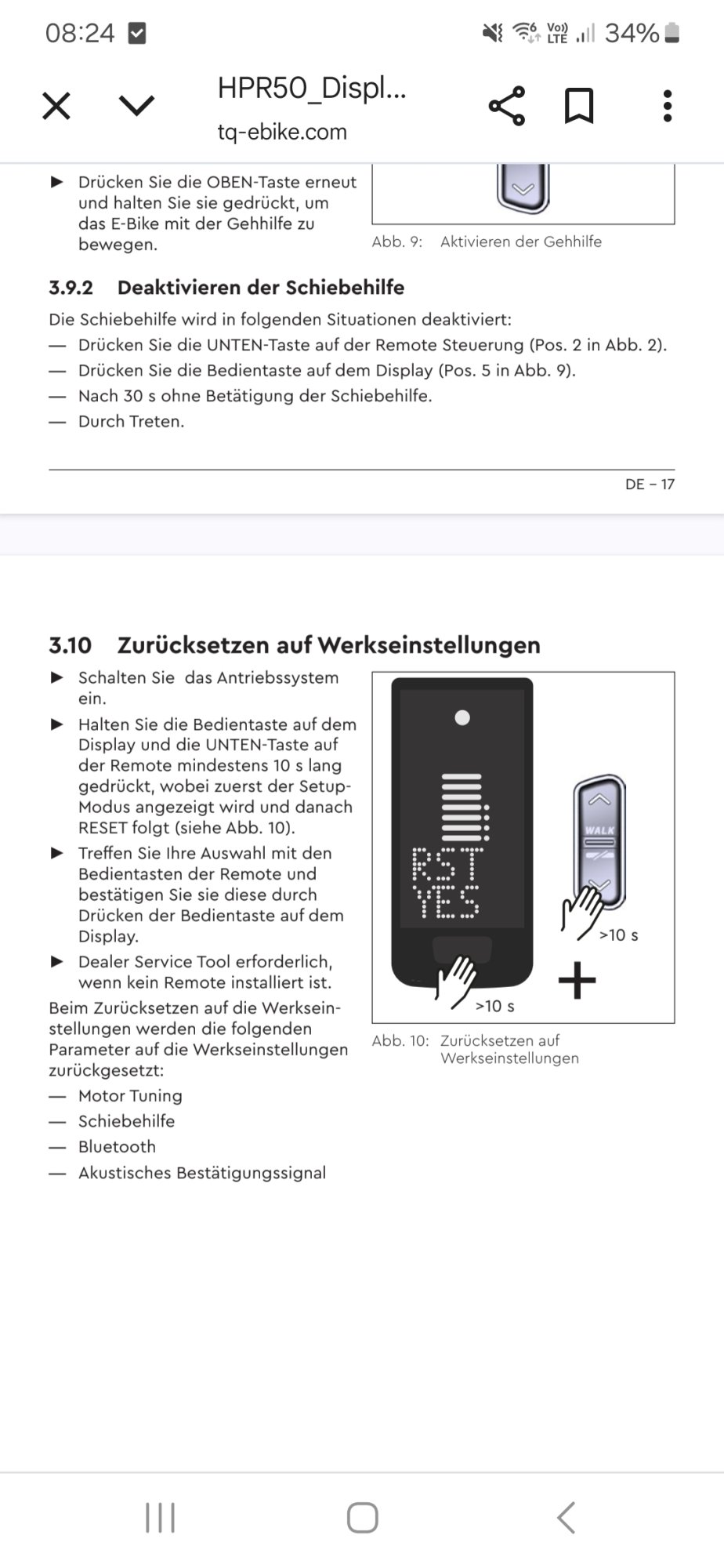

Hallo zusammen, TQ-App verbindet sich nicht mehr mit dem Motor. Alls versucht. Sieht aus als ob Bluetooth am Motor ausgeschaltet wäre. Kennt einer das Problem?
Hast du Internetempfang am Handy? Ich bekomm nur ne Verbindung wenn das Handy Internet hat, im Keller geht nix, k.a. wieso.
