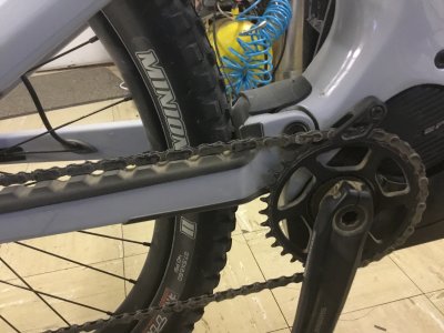

Hi zusammen,
ich hab ein Spectral CF9 2022, da ich gerade eh nicht fahren darf hab ich mich mal daran gemacht den Antrieb zu tauschen. Kassette, Zahnrad, Kette neu.
Vorne das Kettenblatt ist das selbe Sram Blatt wie ab Werk. Kassette ist eine 12 fach XX1 1299 Kassette 10- 52T und die Kette ist auch eine XX1 Kette.
Nach dem Tausch schleift die Kette nun permanent über denn Schlagschutz auf der Strebe. (im höchsten Gang)
Ich hab schon das Zahnarzt und das kleinste Ritzel der Kassette vermessen, ist Identisch mit den Orginalkomponenten.
Wo könnte ich da einen Fehler gemacht haben?...oder ist das mit dem Platz einfach schlecht gelöst.
Gefühlt könnte man meinen das Zahnrad vorne ist zu klein.

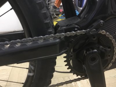

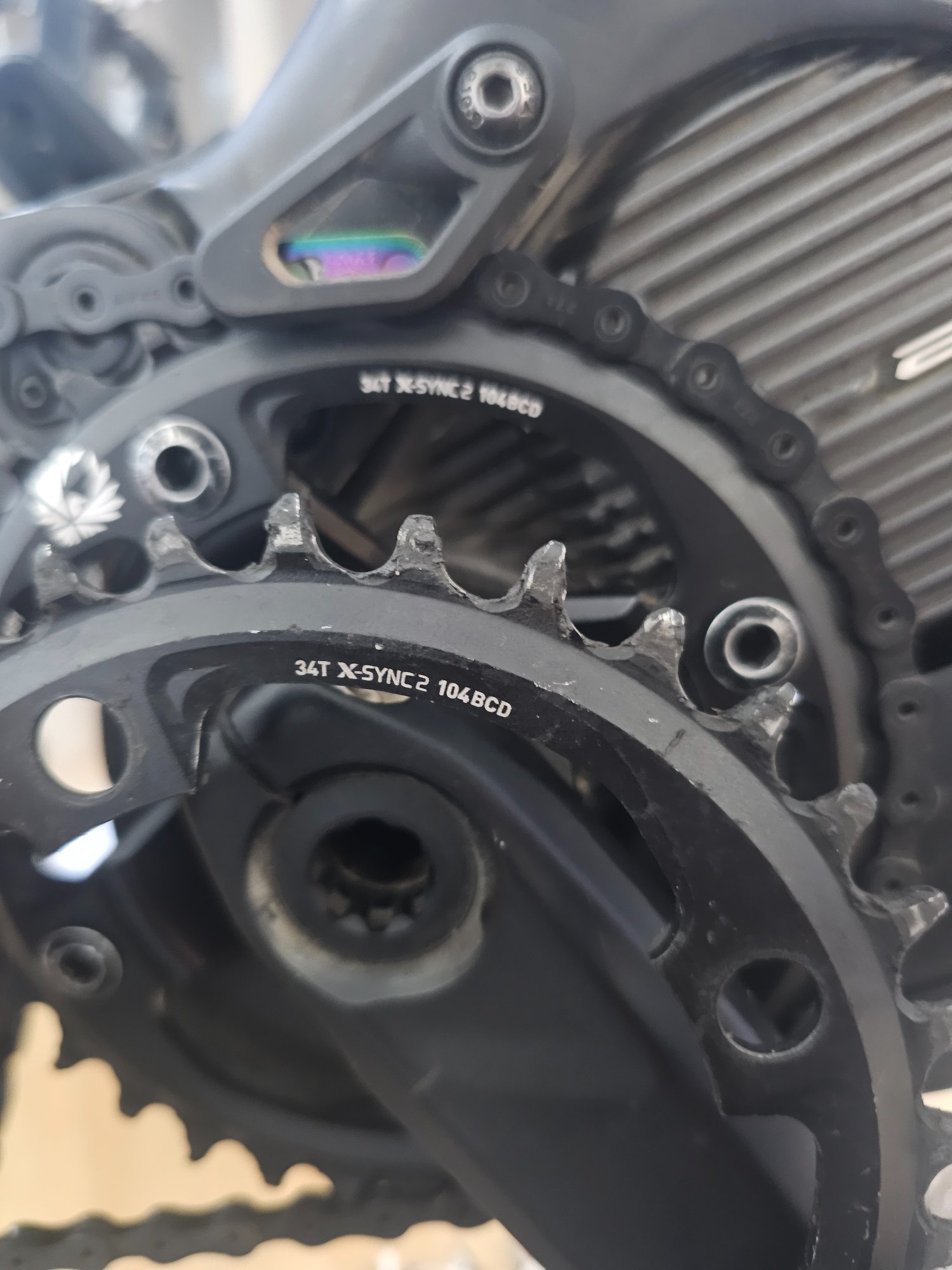

es ist ein 34 Zahnrad verbaut. Das selbe wie von Canyon ab Werk.
Im Foto Vergleich alt/ neu
Mal fürs Verständnis, auch für meines:
Aktuell ist es doch Trend so nen fetten Kettenschutz auf der Strebe zu verbauen, auch das die Kette fast auf dem Schutz aufläuft ist nach meinem Verständnis gewollt - das nimmt der Kette die Luft zum schlagen, das Bike wird auf artgerechten Terrain leiser.
Dann scheint es wohl eine konstruktionsbedingte Sache zu sein!?
Dann werde ich das mal im Auge behalten, evtl. frag ich mal bei Canyon nach was die dazu sagen.

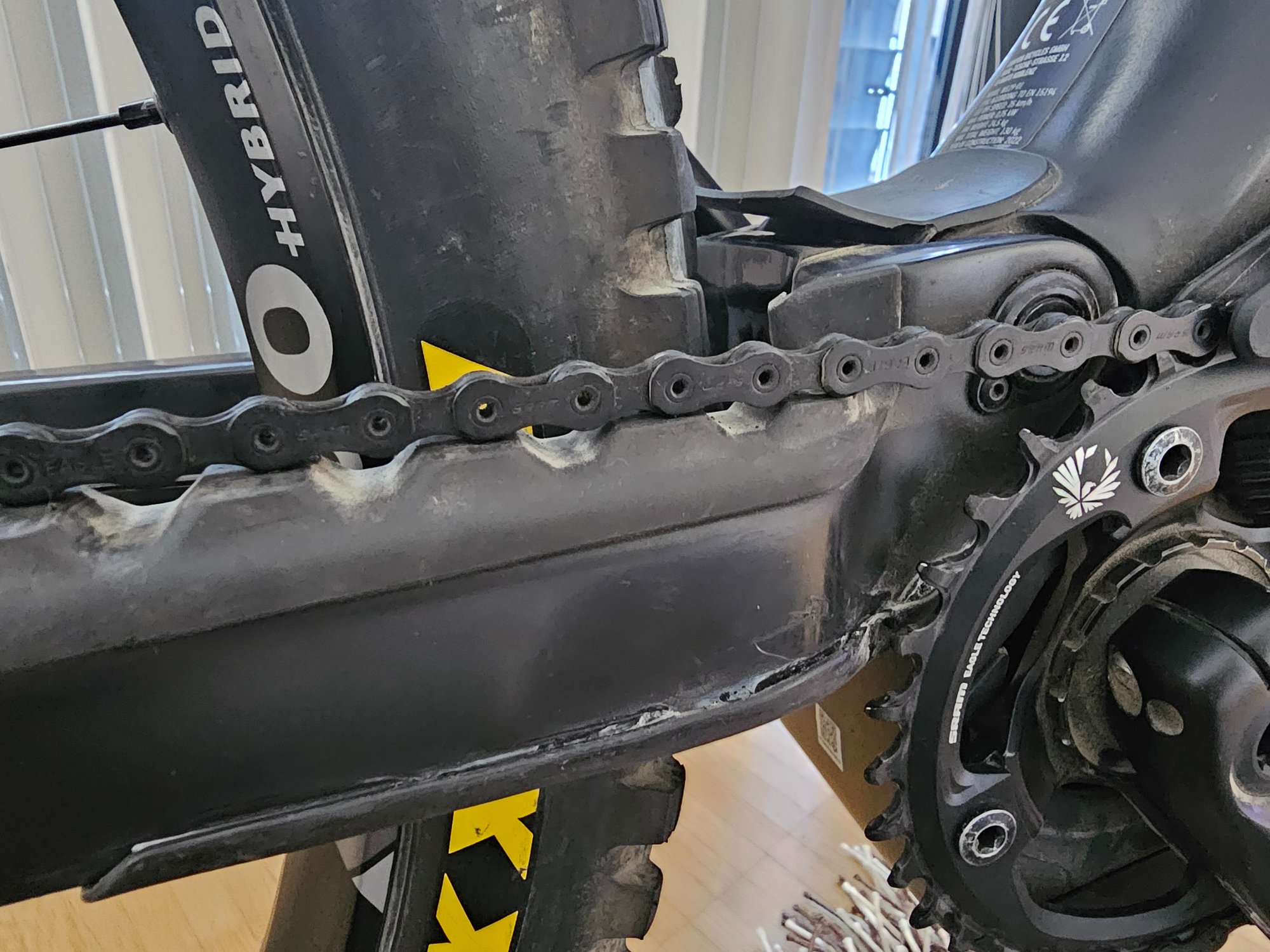

Es ist schon ein paar Wochen her, aber vllt kommt mein Kommentar noch nicht zu spät ( falls du es nich bereits selbst rausgefunden hast)…
Der geringe Abstand von der Kette zu dem Strebenschutz ist einerseits gewollt ( wie @Jon Chickenway oben schon beschrieben hat) andererseits technisch bedingt..
Allerdings, wenn du dich auf s Bike setzt, dann wirst du feststellen, dass es unter dem Gewicht ganz anders aussieht und Kette wohl n gewissen Abstand ( abhängig von am Dämpfer eingestellten SAG ) zu der Strebe hat…
@Bobbele55
das der Geringe Anstand gewollt ist weiss ich inzwischen. Die Kette streift trotzdem extrem über den Strebenschutz. SAG kann ich einstellen wie ich will das ändert nicht wirklich was.
Danke Grüsse
