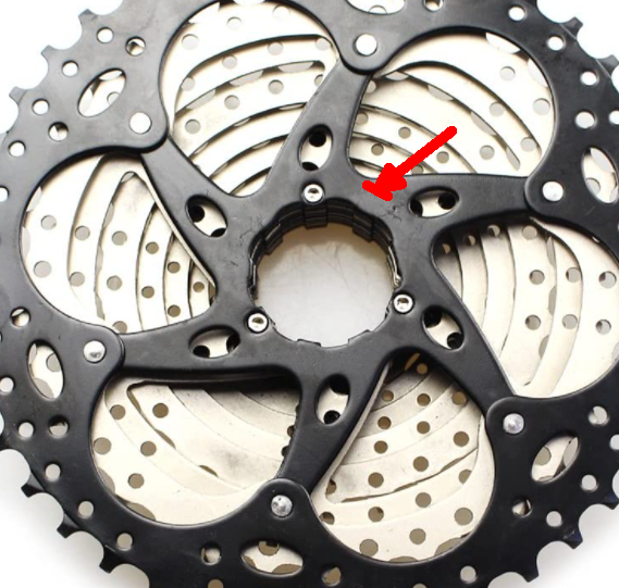

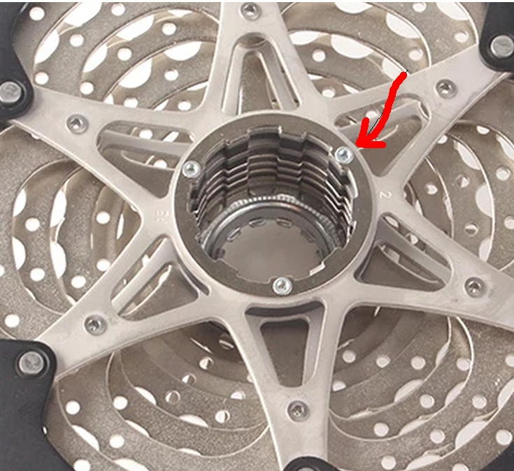

ist da überhaupt ein Spacer ?
bei meinen alten Shimanos (z.B. 11-36) ist keiner drinnen, und auch bei der Sunrace (11-40) ist das so, der Abstand wird durch das Ritzel vom 9 Gang gebildet (Metallvedickung nach hinten bildet den Abstand)

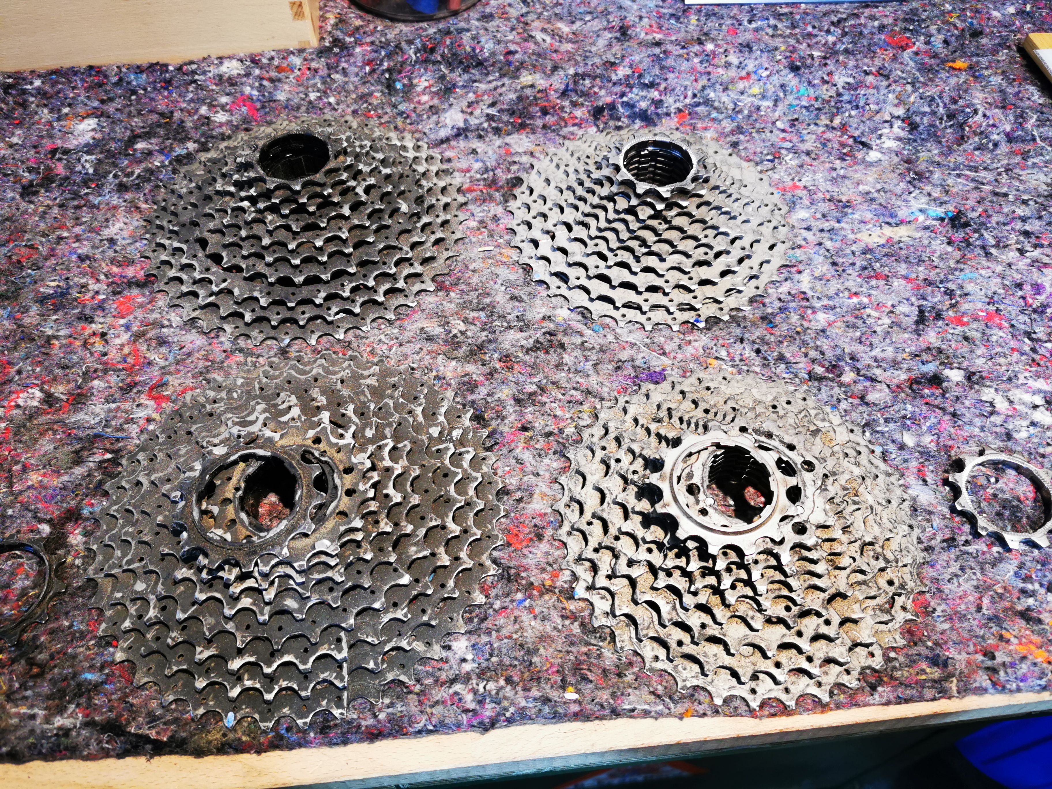

Hallo, sorry dass ich mich jetzt erst rückmelde. Ja an den beiden einzelnen Ritzeln ist jeweils ein Bund angesetzt der den Abstand herstellt. Am 9ten ist diese Bund aber ca. 0,5mm dünner als am 10ten Gang... Ich bin mir auch sicher, dass der Ring (Spacer) von dem ich gesprochen habe nicht im Paket war sondern zwischen Laufrad und Kassette, und das Teil war ohne die "Form" an der Innenseite im Prinzip ne Unterlagscheibe und max. 0,5 bis 1mm dick.
Ich habe jetzt die alte (Original Kassette, leicht verschlissen) wieder eingebaut auch ohne den verschwundenen Ring und die funktioniert ohne Probleme, 60km stramm gefahren mit max. Last Berg hoch und nicht ein Rutschen der Kette. Mir ist jetzt aufgefallen, das die Originalkassette einen Bund an der Anlage Seite hat und die neue (mangels Lieferbarkeit Shimano 10Fach eine "Baugleiche") hat diesen Bund nicht, aber wieso sollte das nur den 8ten Gang beeinflussen.... Bin ratlos und werde wohl die 12 bis 15 Wochen warten bis wieder original Kassetten lieferbar sind. Bilder zur Info (vergleich) mal angefügt.
