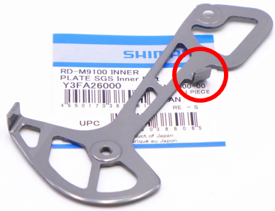

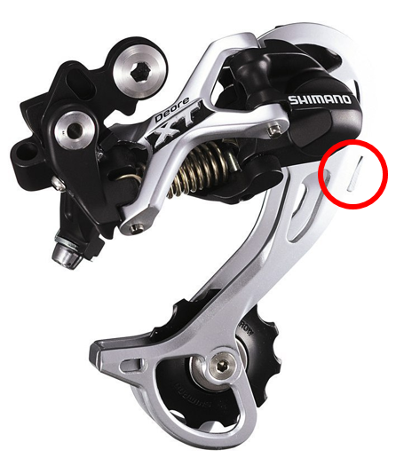

Schau mal, ob die Kette im Schaltwerkkäfig an der richtigen Seite des "Hakens" läuft. Du wärst weder der Erste noch der Letzte, bei dem die Kette falsch eingefädelt wurde und an diesem "Haken" (oder wie auch immer das Teil heißt bzw. wofür es nutzt) schleift.
@FraMoc
Danke für Deine Idee. Ich kanns mir zwar nicht vorstellen, weil ich schon drauf geachtet habe aber ich schaue mal nach.. ;-)
Sollte dem so sein...hört Ihr nie wieder von mir.. :p
Da habe ich aber Glück gehabt. Alles korrekt eingefädelt.
