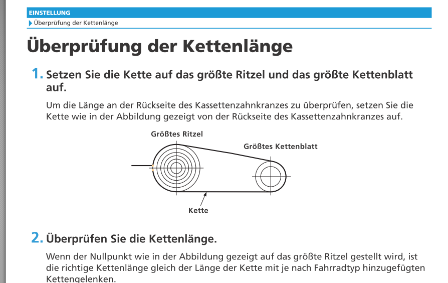

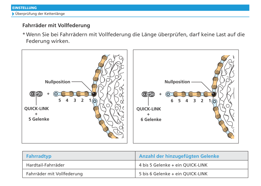

Ich würd noch die Länge kontrollieren, nicht das die voll eingefedert zu kurz ist.

Was ist für ein Kettenblatt verbaut? wahrscheinlich kein HG plus ?da gibts öfter mal Probleme mit dem Shimano 12fach Kettenschloss. probier mal das Sram 12fach Schloss.Kette richtig ablängen ....Schrift nach aussen und die Dämpfung am Schaltwerk rein dann darf die Kette nicht mehr abspringen , auch ohne Chainguide nicht.
