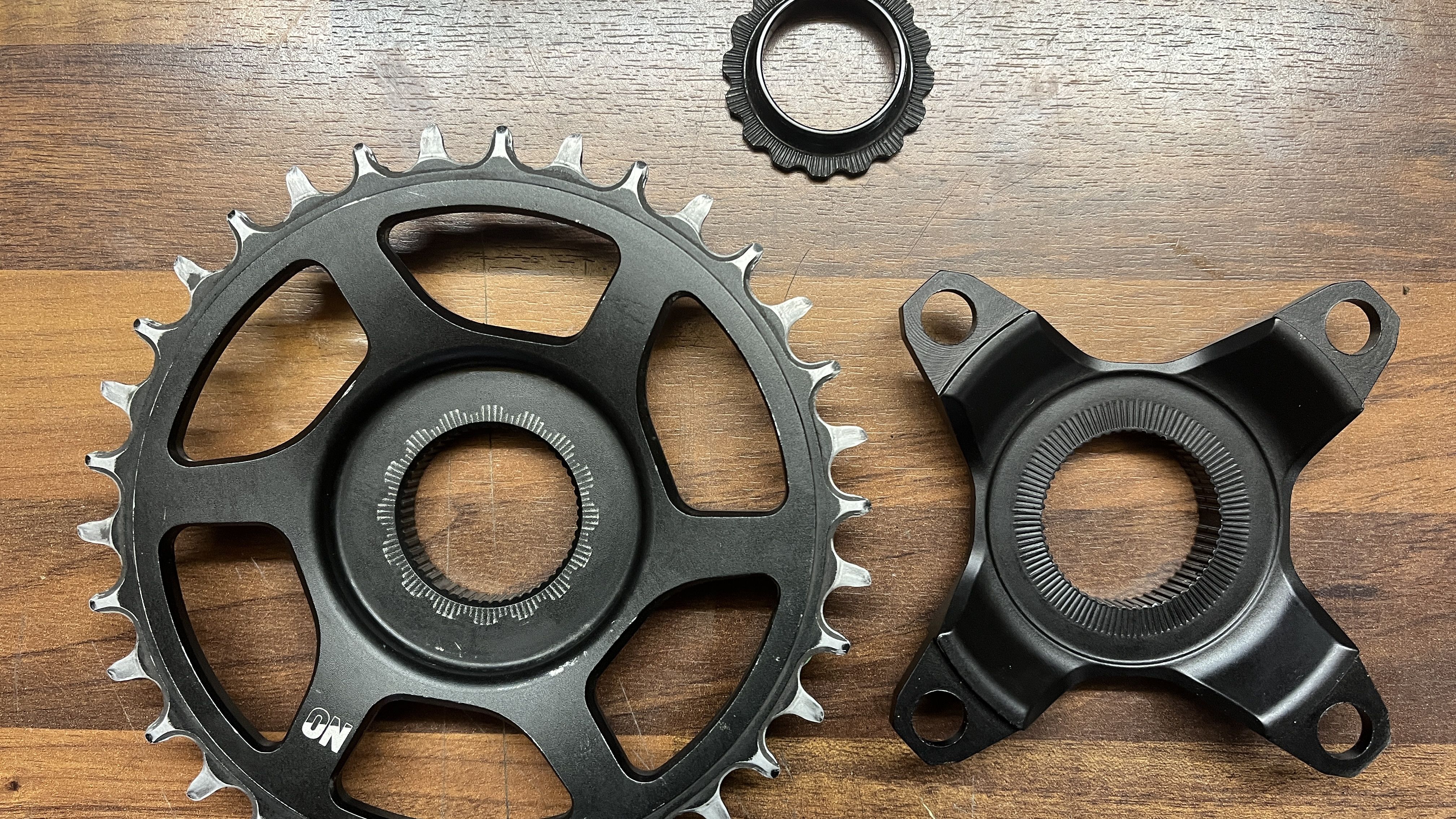

Klar. gehen tut alles, und ich habs sogar über mein altes Rennrad DI2 Interface geschafft den richtigen Bootloader zu flashen und dann per Bluetooth die Firmware selbst draufzubringen. Grund meines Unmutes ist das es ein weiteres Spezial-Werkzeug * (sowie das das Canyon-eigene Kettenblatt wo man nicht ordentlich zum Lockring kommt) "braucht" für das Bike, was durch saubere Konstruktion vermieden hätte können werden. Und dieses "unsaubere" Engineering bringt mich dazu beim nächsten Bike wo anders zu kaufen.
Ob jetzt ein Versender-Bike-Hersteller ohne eigenes Servicestellen-Netz da nicht die Heim-Wartbarkeit im Vordergrund haben sollte sei dahingestellt.

Es gibt eine ganze Menge Servicepartner von Canyon. Zumindest in meiner Gegend (NRW).
Das wichtige Wort im Satz war "eigene" Servicepartner.
Hintergrund ist, das offenbar einige der Partner wenig bis keine Canyon-spezifische Erfahrung haben, und daher eben auch diverse "Spezial-Werkzeuge" eben nicht selbstverständlich rumliegen haben.
...diverse "Spezial-Werkzeuge"...
Was denn für "diverse Spezial-Werkzeuge"? Meines Wissens nach ist die von Dir angesprochenen Kettenblattmutter Shimano * Ep801 spezifisch und hat nichts mit Canyon selbst zu tun. Wird für jeden anderen Ep801 ebenso gebraucht. Und selbst wenn dem nicht so sein sollte, sehe ich nur dieses eine Werkzeug * für ein paar Euro und nichts von "diverse".
Mir hat für meinen Spectral:ON mit Ep8 jedenfalls noch nicht ein Werkzeug * gefehlt und ich glaube nicht, dass es irgendetwas gibt, das ich noch nicht auseinander gehabt habe.
Auch den von mir bisher aufgesuchten Service-Partnern hat noch kein Werkzeug * gefehlt. Ich kann mir auch kaum vorstellen, dass es sowas gibt. Und wenn doch, würde ich mein Bike bei so einem Amateurbastler sowieso nicht lassen.
genau und es ist kein Canyon spezifisches Kettenblatt. Entweder Shimano * oder das SRAM * Transmission

Da muss ich dich leider korrigieren,meins zb hat ein Canyon eigenes Kettenblatt. Es gibt aber auch welche mit Shimano * Kettenblatt. Sprich das Zweiteilige mit Spider und Kettenblatt
Steht auch mit dem Canyon KB auf deren Homepage beim aktuellen Modell unter Verschleißteile und in dessen Kompatibilitäts-Tabelle, wird/wurden offenbar unterschiedlich je nach Verfügbarkeit bestückt. Aber ich selber hab das Vorjahresmodell, mglw ist da ja noch mehr anders.
Sofern man mit üblichem Werkzeug * hinkommt ja, wobei halt das KB vom Canyon offenbar wenig Platz um den Lockring lässt und somit nicht "alle" Werkzeuge passen.
Aber ja, wenn bei euch 2023 alles mit den üblich-verfügbaren Werkzeugen passt freut es mich für euch, ich hatte jedenfalls aufgrund der Konstruktion weniger Freude mit meinem 2022er.
