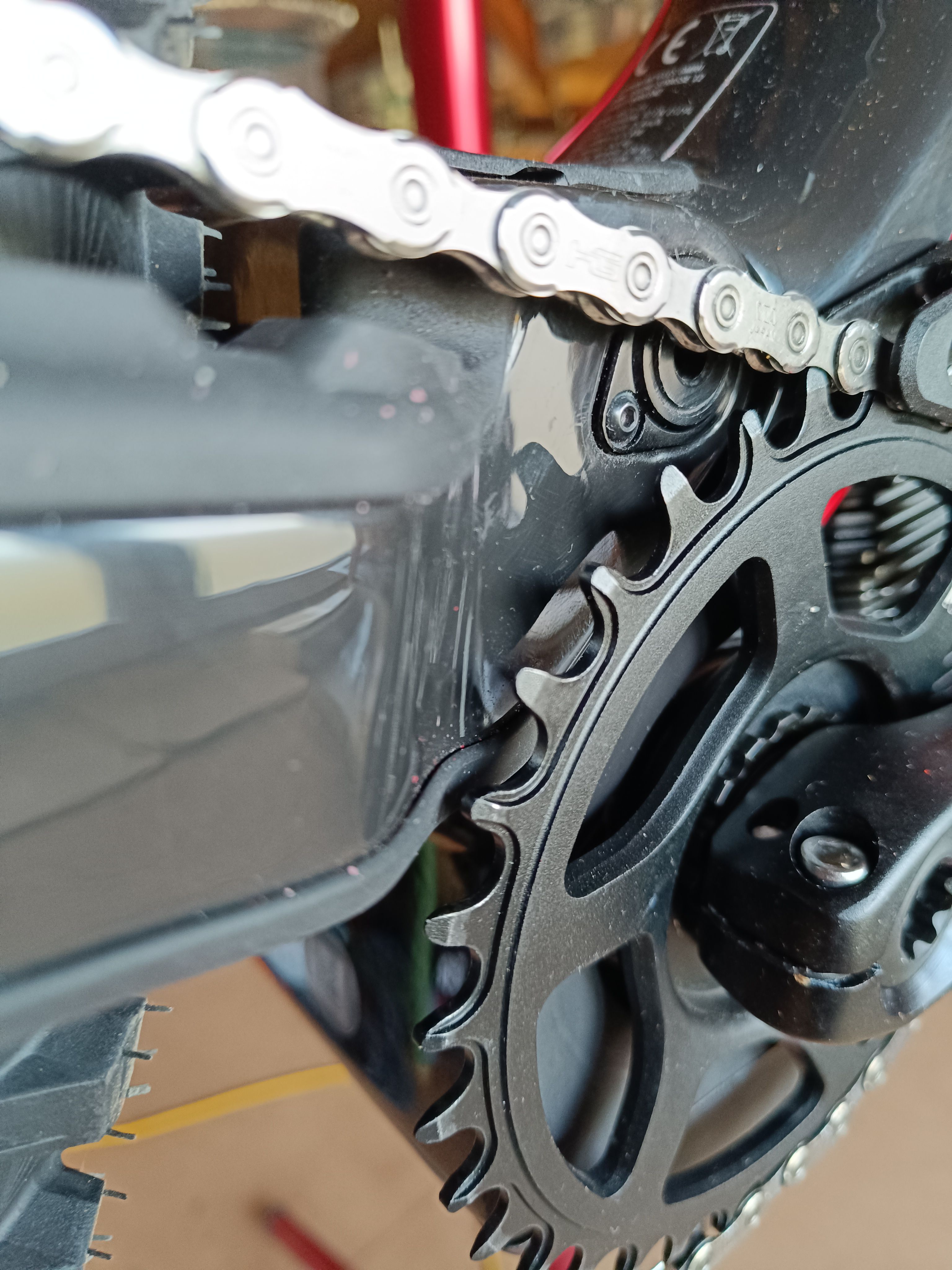

Hallo, ist es normal das beim Spectral ON CF 8 die Kette beim kleinsten Ritzel auf dem Strebenschutz aufliegt?

Ja und man hat minimalen Abrieb, was aber nicht schlimm ist, da ein MTB ein Gebrauchsgegenstand mit höherem Verschleiß ist. Alternativ kann man auch Rennrad fahren. Man bleibt sauber und hat keinen nennenswerten Materialverschleiß.
ansonsten ein 36T Kettenblatt montieren, dann kommt die Kette ein weniger weiter weg von der Kettenstrebe

Ich habe mir darüber bereits Gedanken gemacht, bin mir aber nicht sicher ob das vom Abstand zur Kettenstrebe noch passt.
Sieht beim Original Kettenblatt recht knapp aus:

der hauptgrund bei mir auf ein 36T zu gehen ist aber ein anderer
Ich will die komplette Bandbreite der Gänge ausgewogener nutzen können
