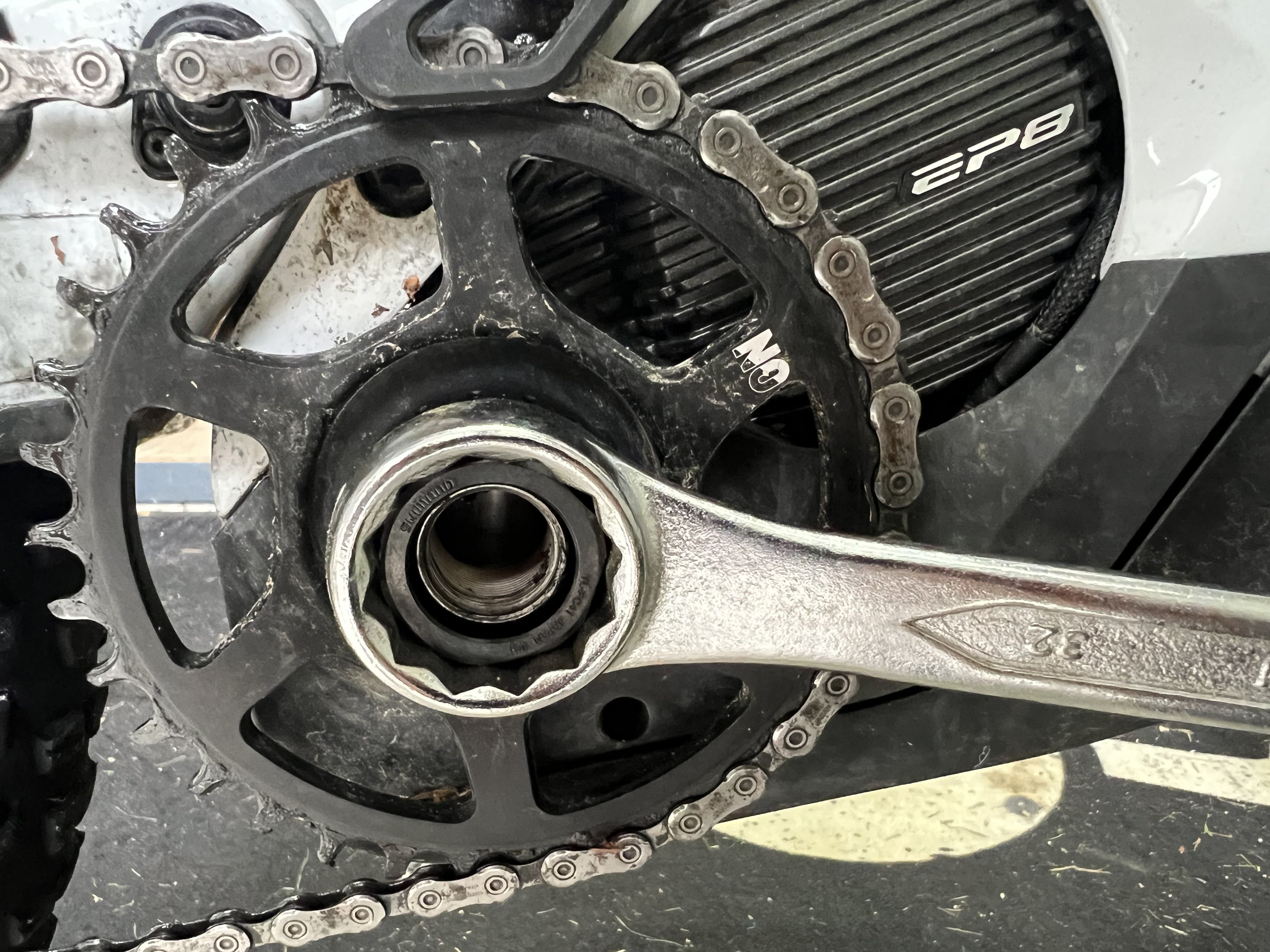

Hi zusammen,
ich habe heute das Kettenblatt an meinen Spectral:ON von 2023 nach ca. 2000km getauscht.
Als erstes hatte eich das Werkzeug * Shimano * TL-FC39 bestellt, um das Kettenblatt zu lösen. Das Werkzeug * passt aber anscheinened nur bei Motoren mit (original Shimano *) 4-Arm Spider Kettenblatt.
Canyon hat ein Direct Mount Kettenblatt ( EP1110-01 34Z) verbaut.
Dafür benötigt man das Werkzeug * Shimano * FC-TL41
Achtung: Linksgewinde !! (Rechts auf, links zu)
Es ließ sich erstaunlich leicht lösen, es war nichts korrodiert oder sonderlich fest.
Zum öffnen einfach die Kette eingebaut lassen und die Hinterbremse ziehen. Zum festziehen die Kurbel auf der anderen Seite festhalten.
Das originale Canyon Kettenblatt hat eine Kettenlinie von 53mm, vermutlich sind auch andere Kettenblätter kompatibel.

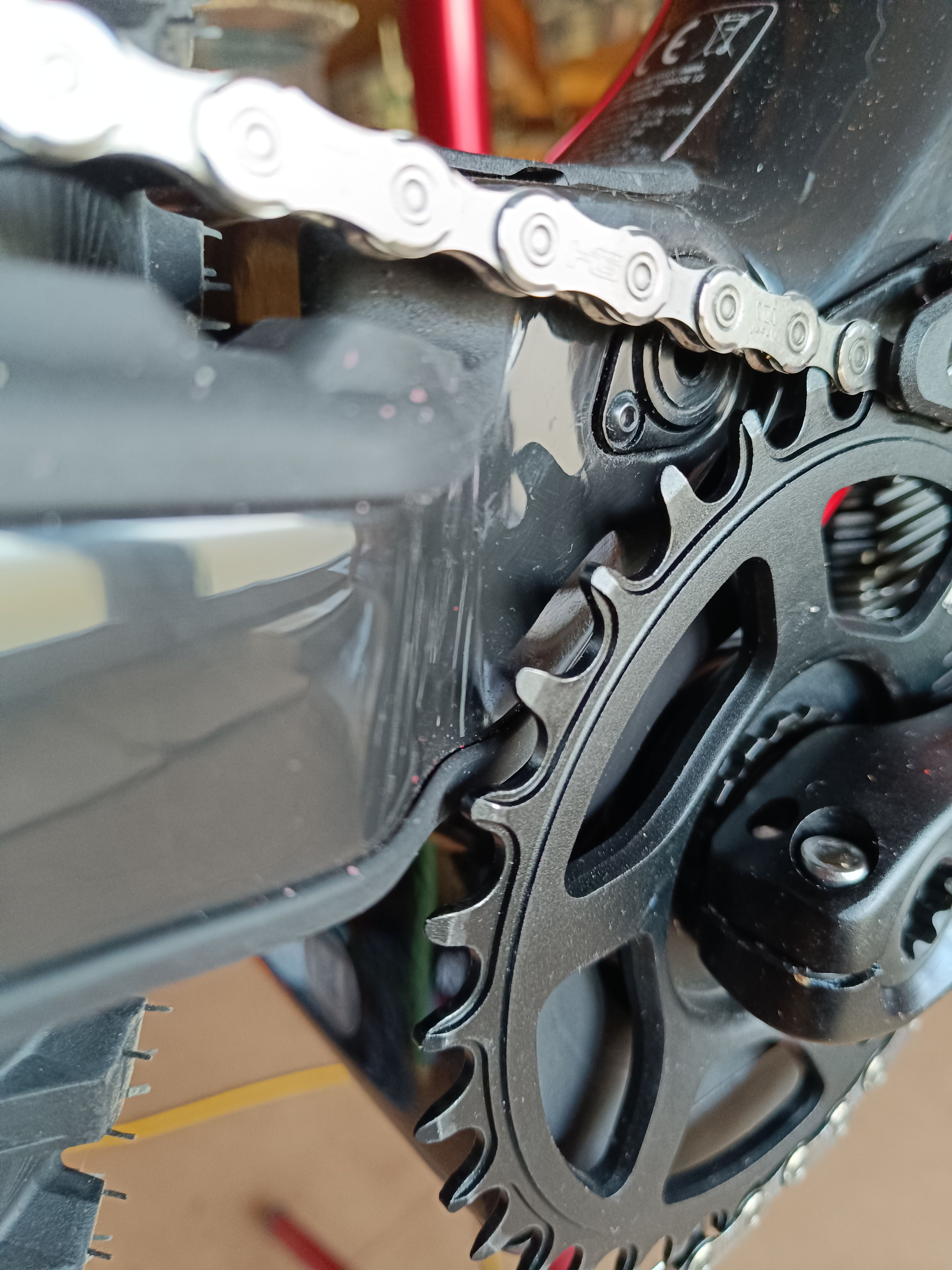

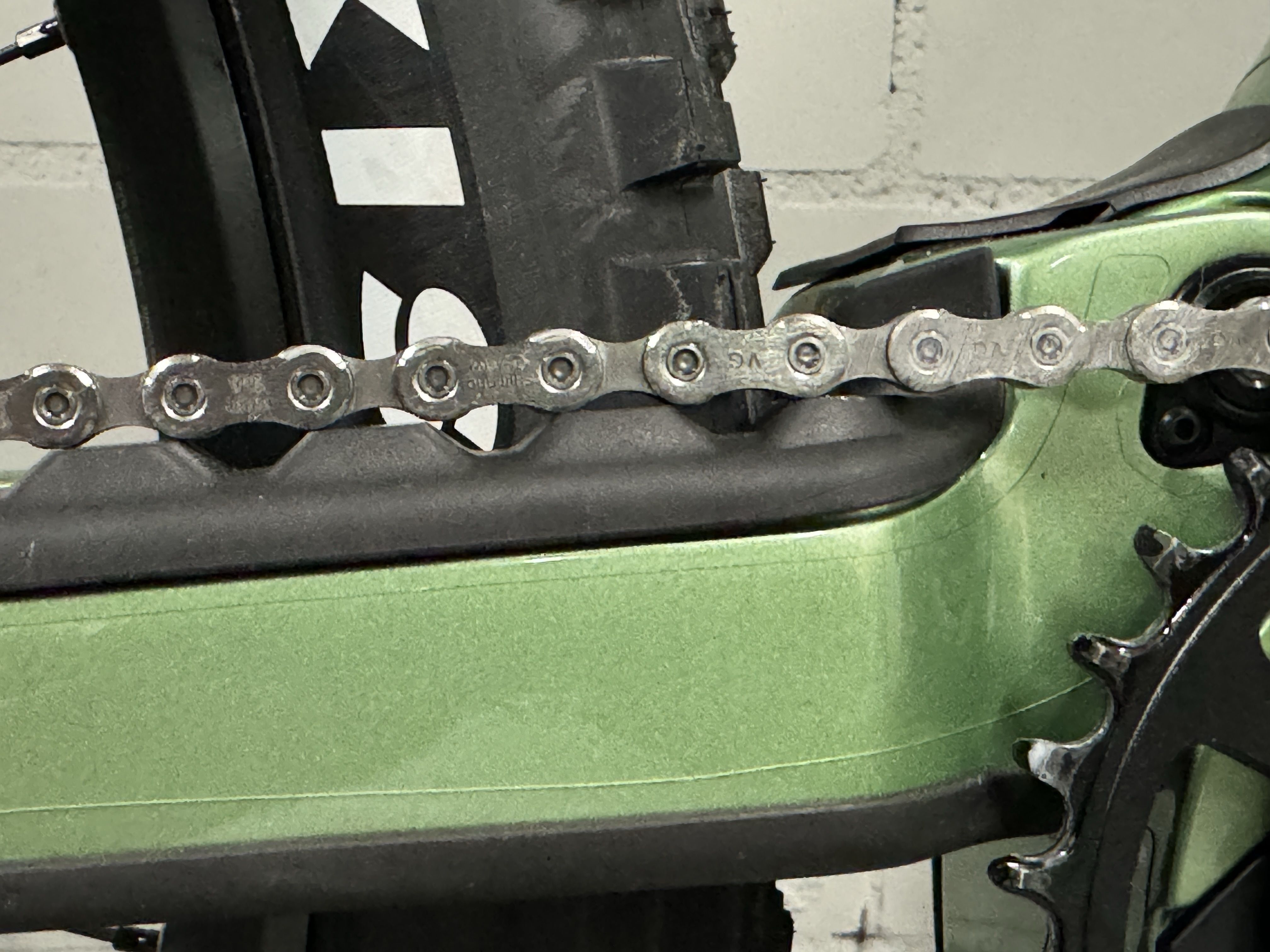

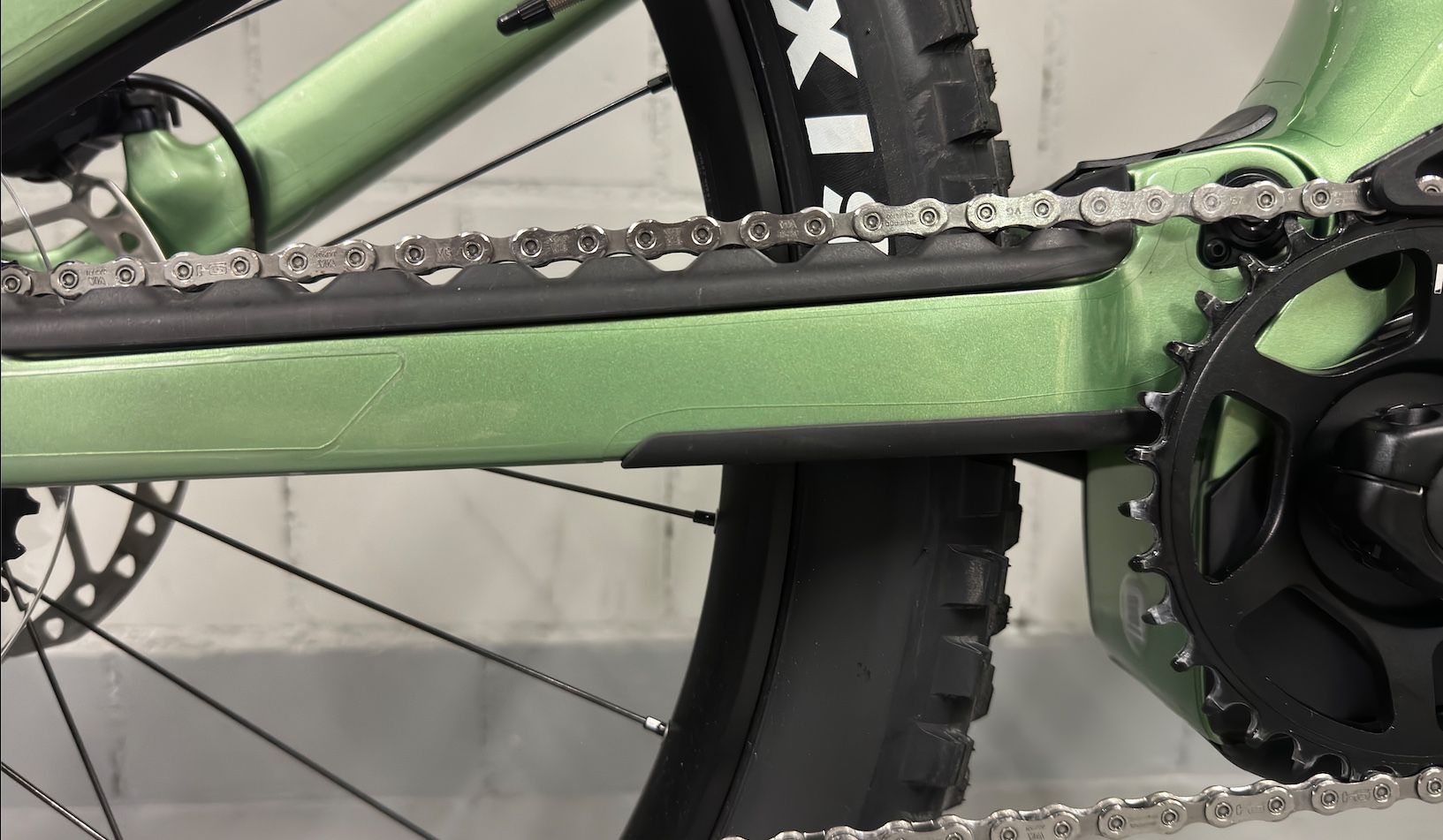

Hallo, ist es normal das beim Spectral ON CF 8 die Kette beim kleinsten Ritzel auf dem Strebenschutz aufliegt?

Ja und man hat minimalen Abrieb, was aber nicht schlimm ist, da ein MTB ein Gebrauchsgegenstand mit höherem Verschleiß ist. Alternativ kann man auch Rennrad fahren. Man bleibt sauber und hat keinen nennenswerten Materialverschleiß.
ansonsten ein 36T Kettenblatt montieren, dann kommt die Kette ein weniger weiter weg von der Kettenstrebe
Fährt jemand mit 36er Kettenblatt?
Ich habe mir darüber bereits Gedanken gemacht, bin mir aber nicht sicher ob das vom Abstand zur Kettenstrebe noch passt.
Sieht beim Original Kettenblatt recht knapp aus:
ich suche auch noch jemanden der es probiert :)
der hauptgrund bei mir auf ein 36T zu gehen ist aber ein anderer
Ich will die komplette Bandbreite der Gänge ausgewogener nutzen können
Ich werde demnächst mal aufs Ganze gehen und ein 32er probieren.
Mein Bullit hat ein 32er und das vermisse ich beim Spectral schmerzlich.
Die kleinen Ritzel nutze ich sowieso so gut wie gar nicht.
Würde auch gerne auf 36 wechseln wenn es da ist hab ich auf meinem Ghost auch.
Aber ich vermute das es nicht mehr an der Kettenstrebe vorbei geht leider.
