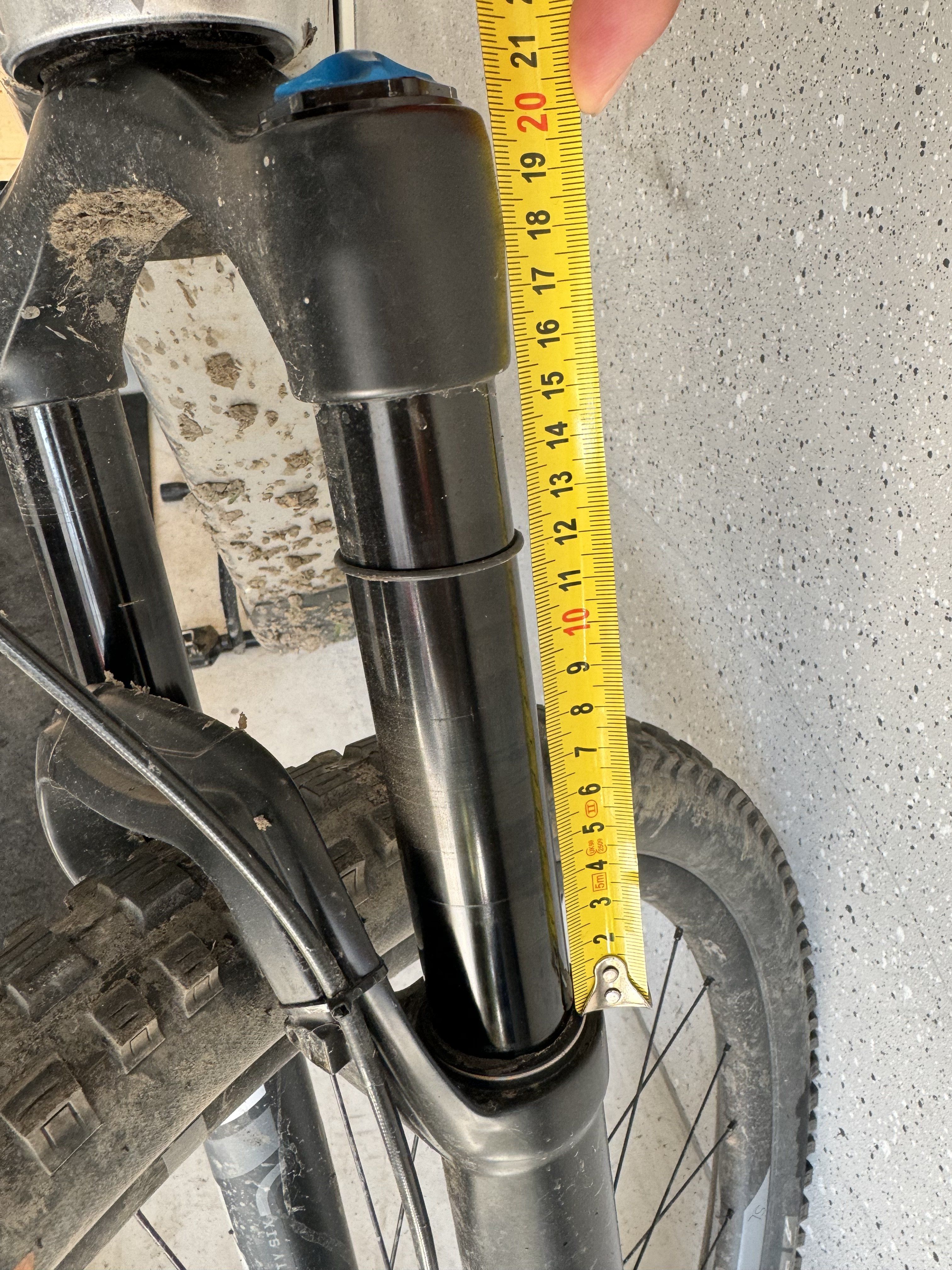

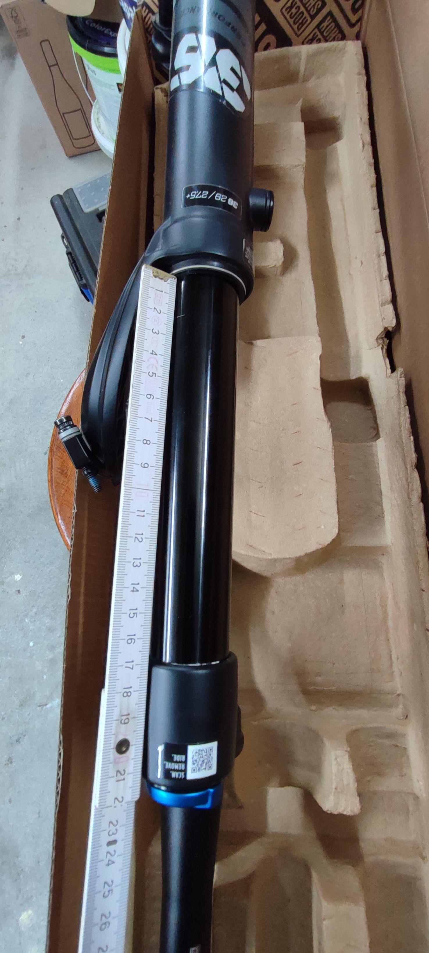

Du darfst den Stuck down nicht vergessen, meist steckt die Gabel noch so 5-10 mm in den Tauchrohren. Die musst dann noch oben drauf rechnen.
Nichts für ungut, sehe es doch einfach mal ein das Du einfach falsch liegst.
- Gabel mit Druck aufpumpen
- von der Staubmanschette bis zum oberen Holm messen.
abzüglich - 4 mm ergibt das den maximal möglichen Federweg und das sind bei Dir nun mal 160 mm. Du kannst den anderen auch mal was glauben, wird sind schließlich nicht alle blöd.
ich Werfe mal noch folgendes in den Ring wenn es noch nicht ausgeschlossen wurde: Werksseitig ist bei Fox oder auch anderen Gabeln sehr viel Fett in der Negativkammer. Manchmal ist durch das Fett auch das Loch für den Druckausgleich verklebt.
Denke zwar nicht das es hier der Fall sein wird aber evtl. noch ein Ansatz.
Das stimmt. Die hauen da echt ne Menge rein, aber durch den Druck beim einfedern sollte sich das immer frei drücken. Wäre ja ziemlich blöd ein Fett da rein zu machen, was das System beim arbeiten behindert.
Ich geh bei neuen Gabeln aber auch hin und mach da immer was raus. Ist mir sonst zu schmatzig beim federn.
Aber als Grund schließe ich das absolut aus.

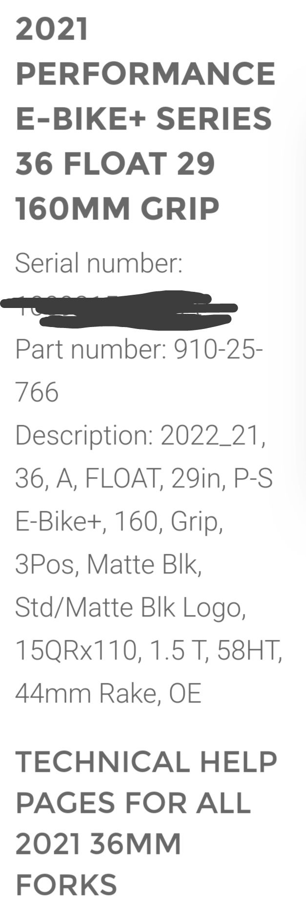

So schauts bei meiner 36 Performance, Grip, 3 Position aus.
Komplett auseinander gezogen und echte 160mm.

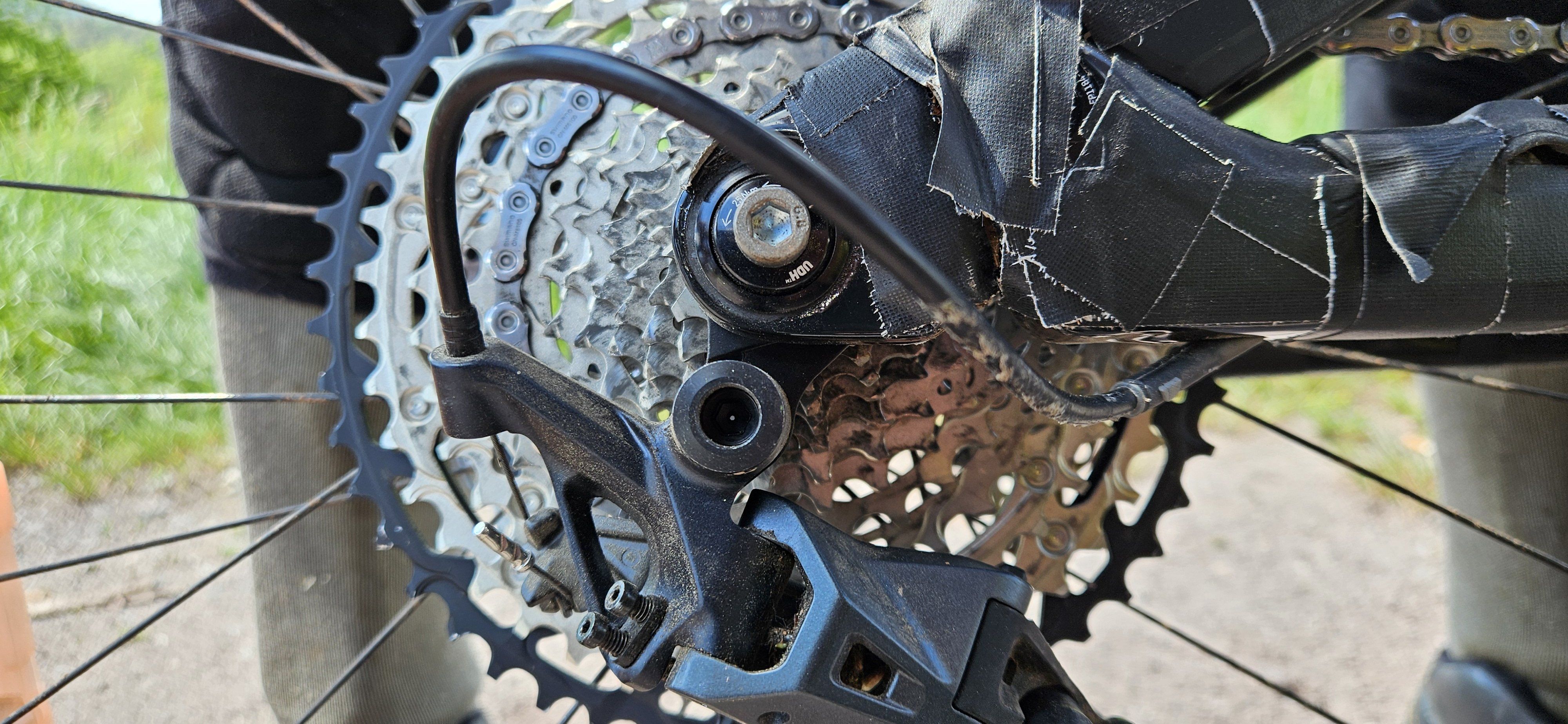

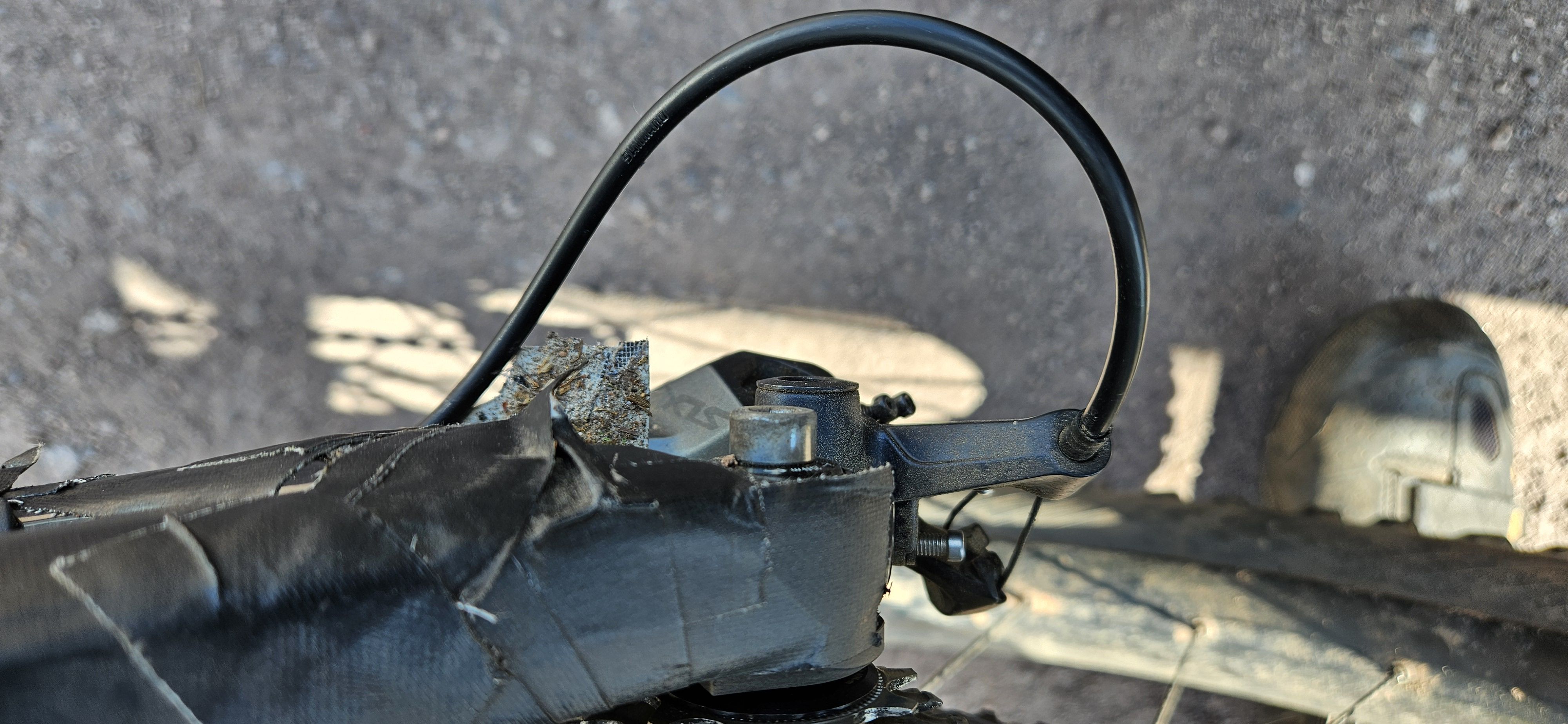

#1 Schaltung schaltet nicht
Direkt nach dem Auspacken schon im Hof bemerkt.
(Der Schaltzug kommt unten aus der Kettenstrebe, um mit einem stöckesammelnden Bogen nach oben zum Schaltwerk zu verlaufen.)
Ich habe die Schaltung auf dem Montageständer eingestellt. -> Viel besser, aber lange nicht gut. Im Geländeeinsatz dann: nach jedem Einfedern des Hinterbaus ein anderer Gang. Es fährt sich wie: Kassette locker oder Schaltwerk locker oder Hinterradachse locker. Wie hier im Forum schon beschrieben: brauchst hochwertigen Schaltzug + Hülle knickfrei verlegt.
Könnte jemand beschreiben, wo diese Knicke in der Schaltzughülle sind? Ich würde unterhalb der Kettenstrebe führen und nicht innerhalb. Sind auch Knicke oben am Lenkkopflager-Eingang?

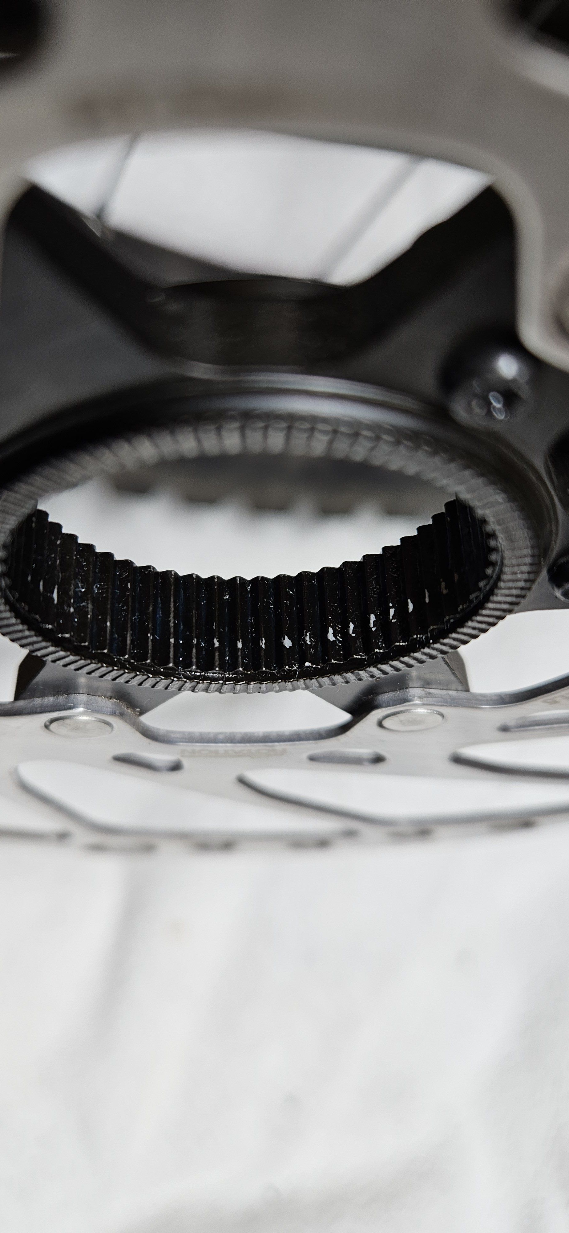

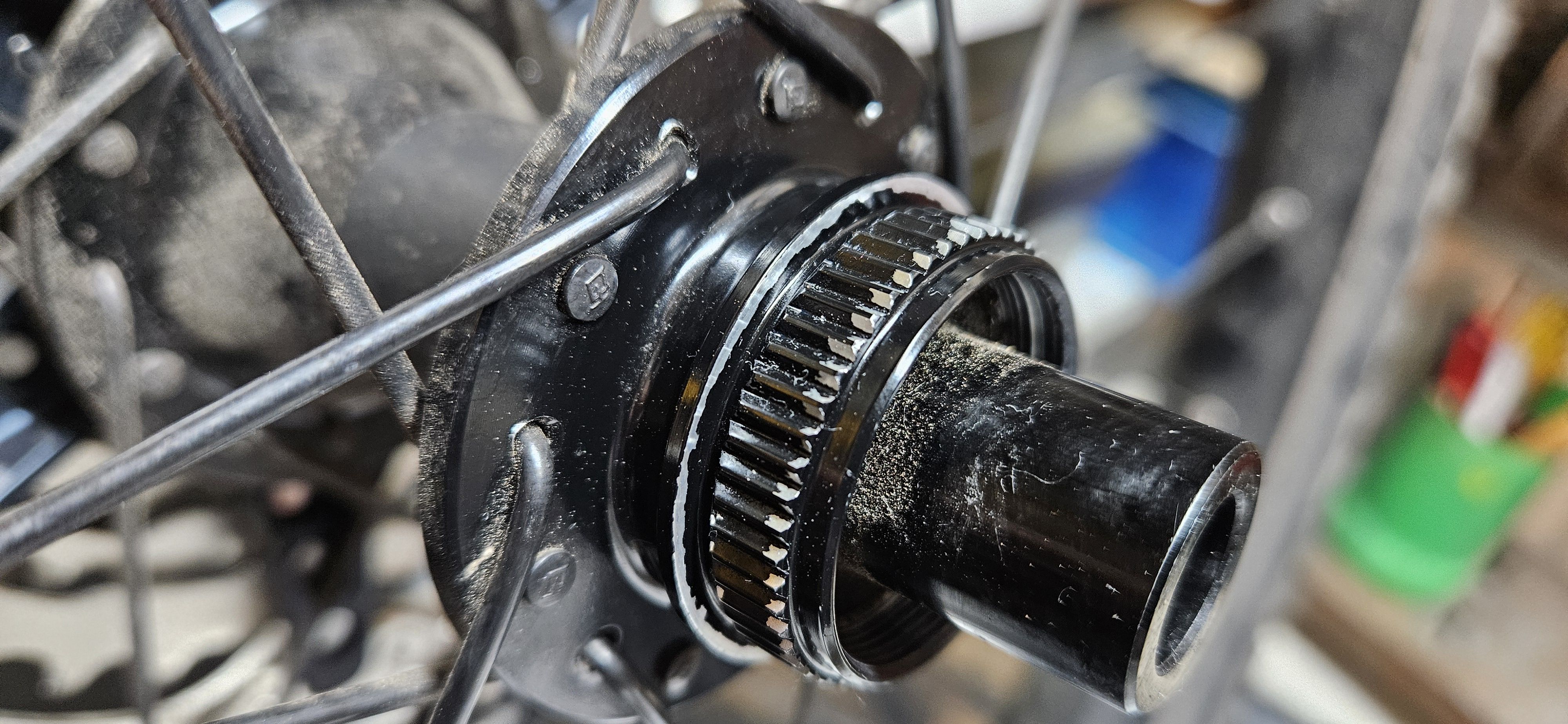

#2 Centerlock: Nabe zu Bremsscheibe scheppert, VR+HR.
Habe den Centerlockring stärker angezogen. Bringt nichts (Video+Fotos)
Auch ist deutlich der Abrieb der Verzahnung und der Aufpressfläche zu sehen.
Habe dann anderen Laufradsatz mit 6 Schrauben Bremsbelag Befestigung probiert.
Jetzt knallt der Bremsbelag in der Bremse.

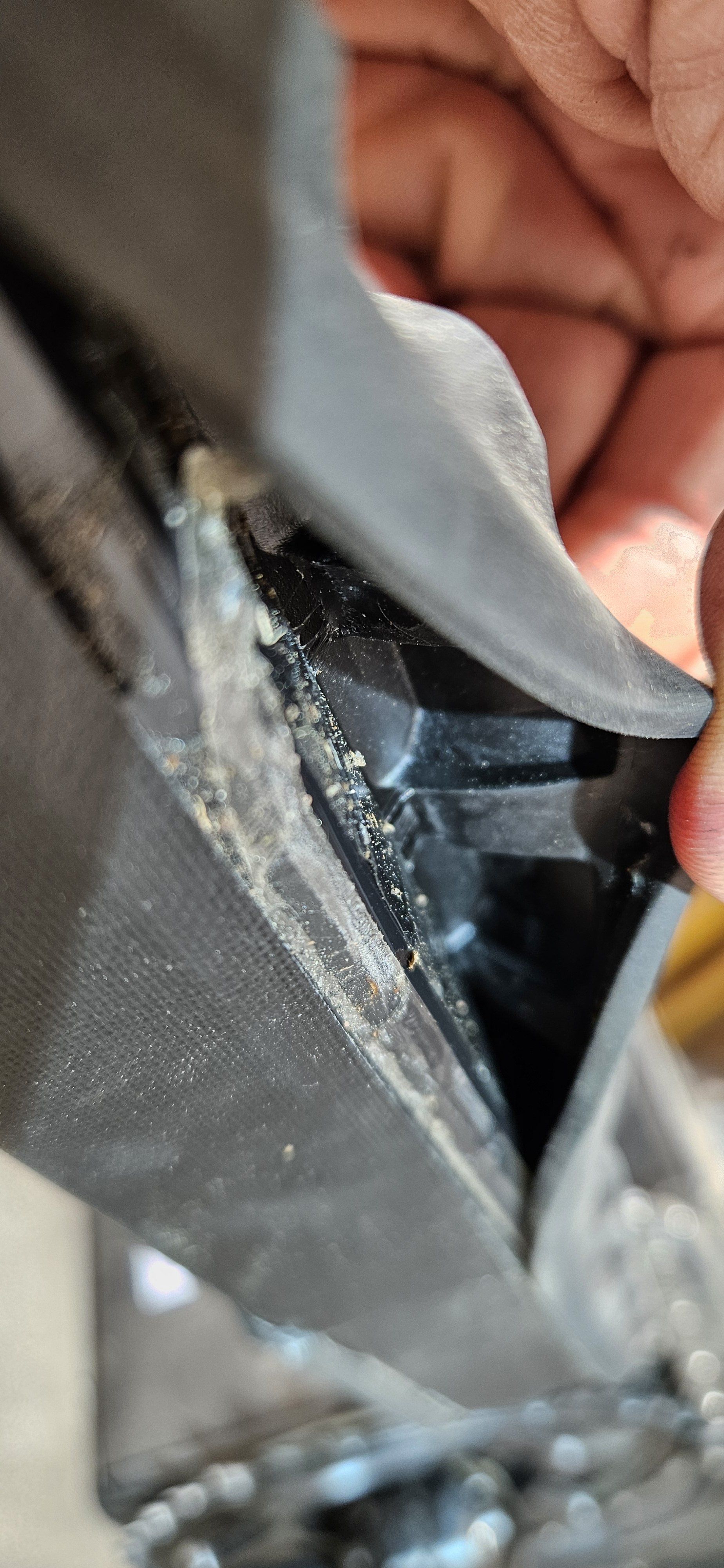

#3 Kettenstrebenschutz Gummi löst sich.
Unter den Toblarone ist hohl, da kann das Doppelklebeband nicht halten.
Kann jemand einen Klebstoff empfehlen?

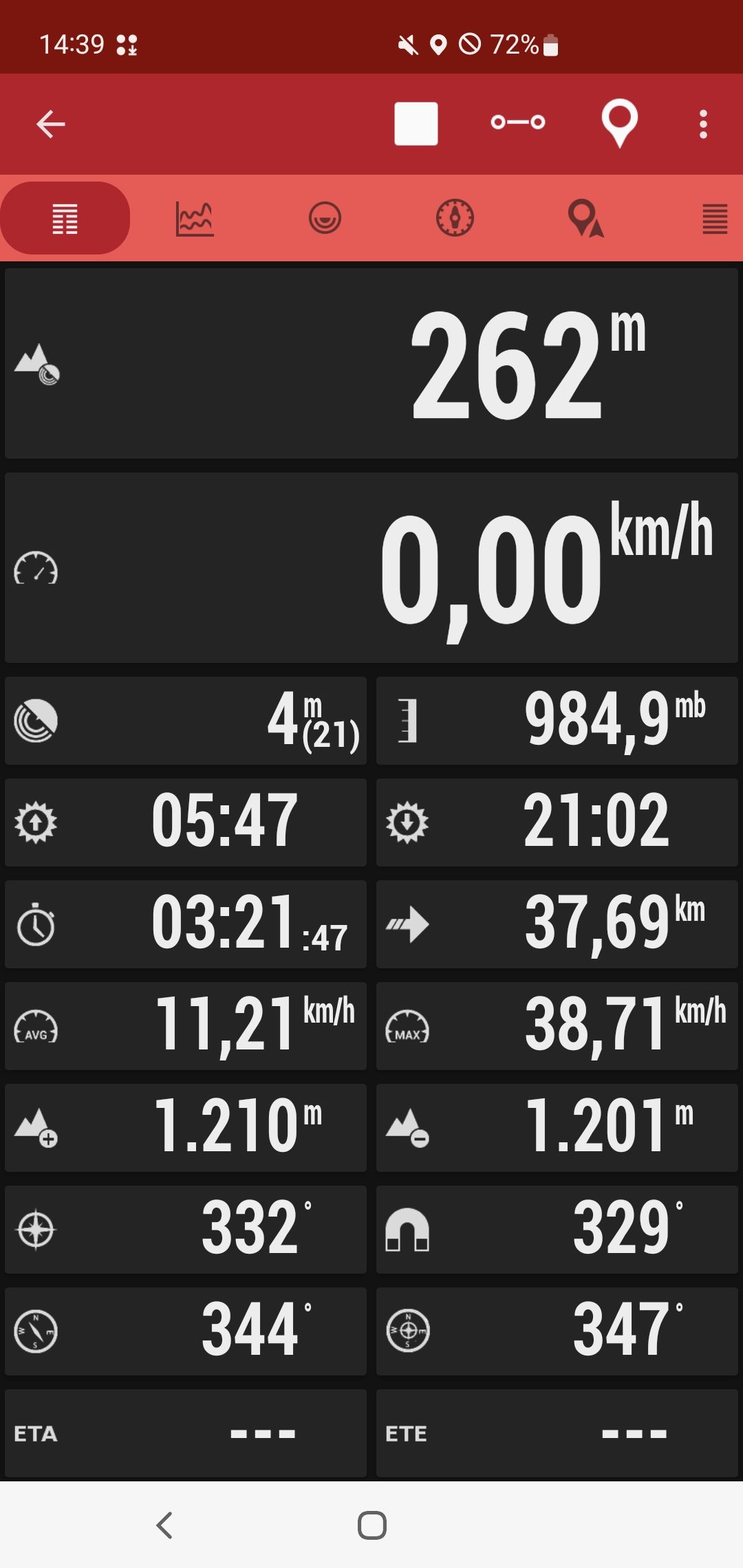

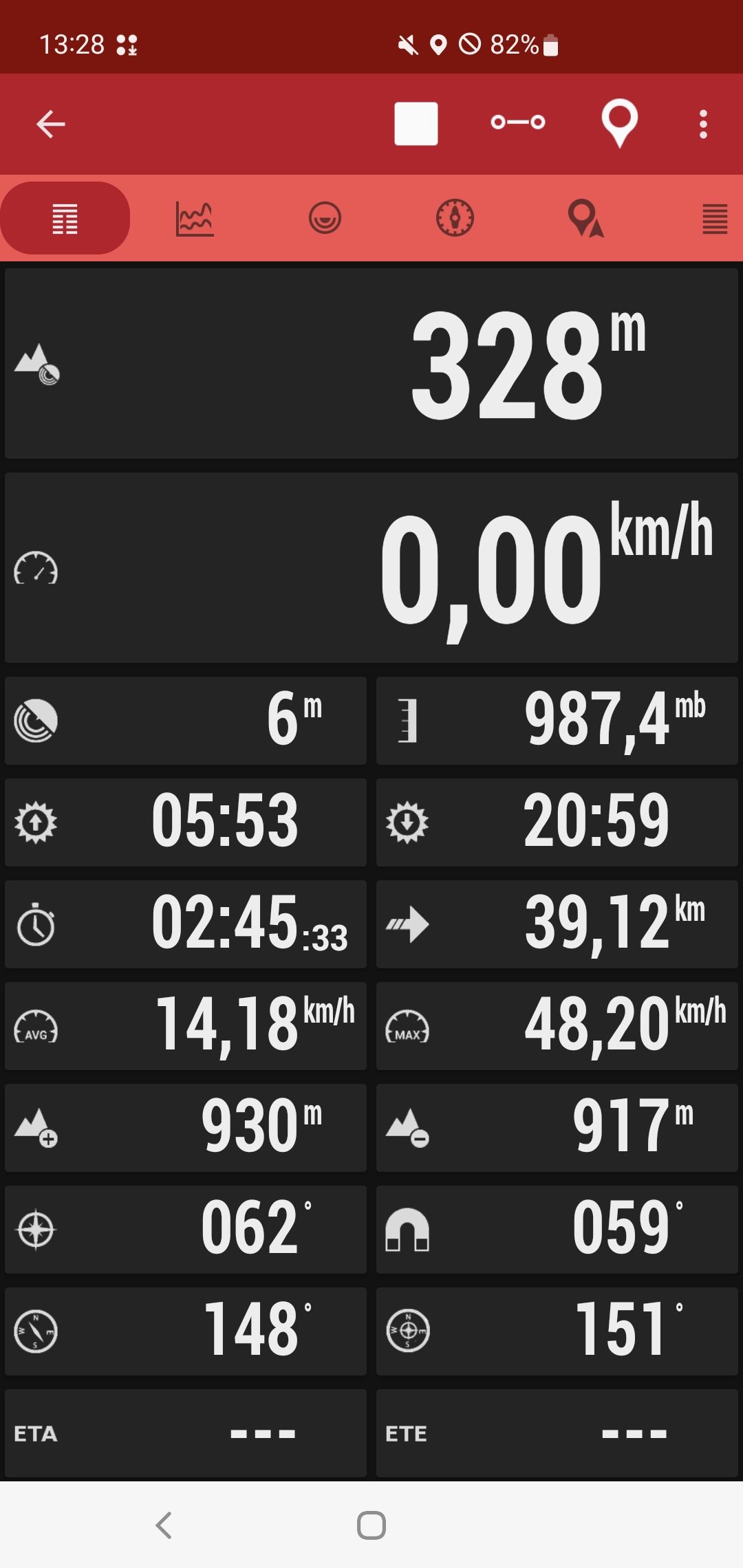

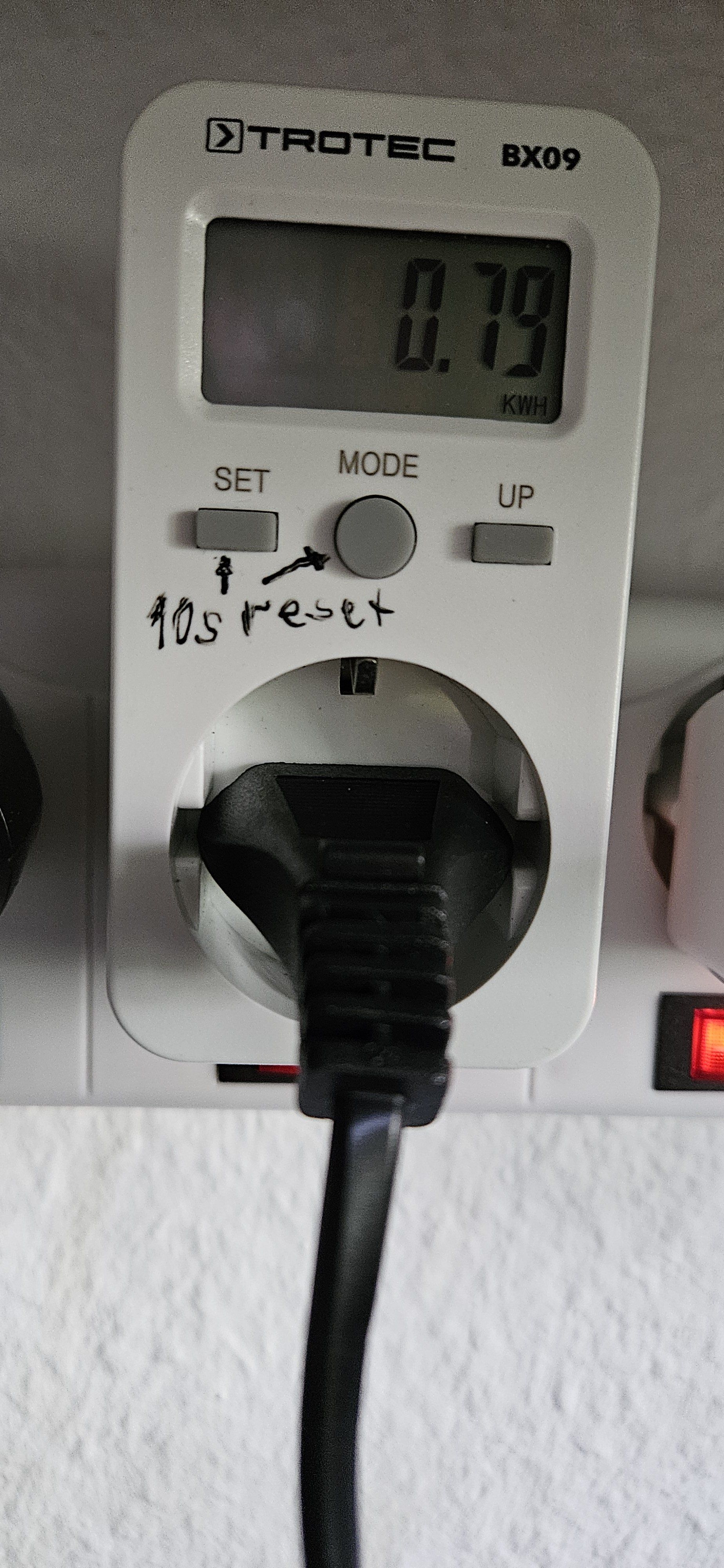

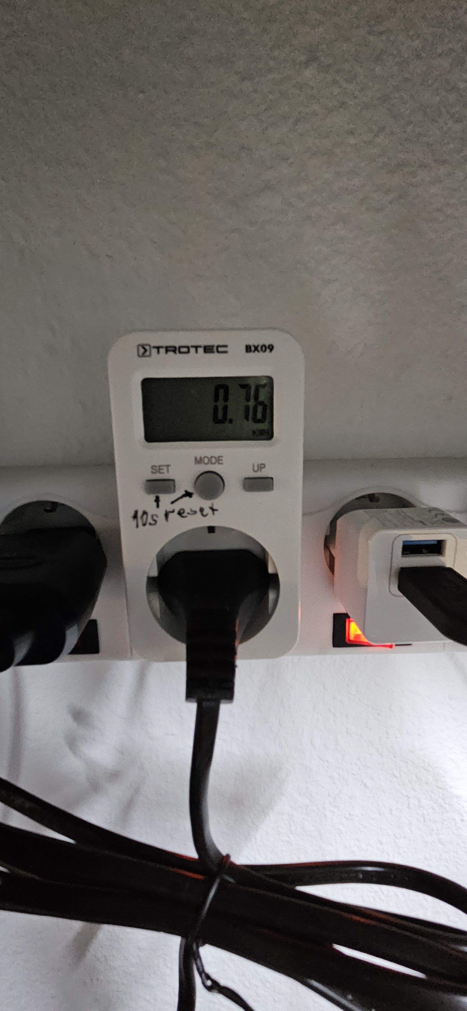

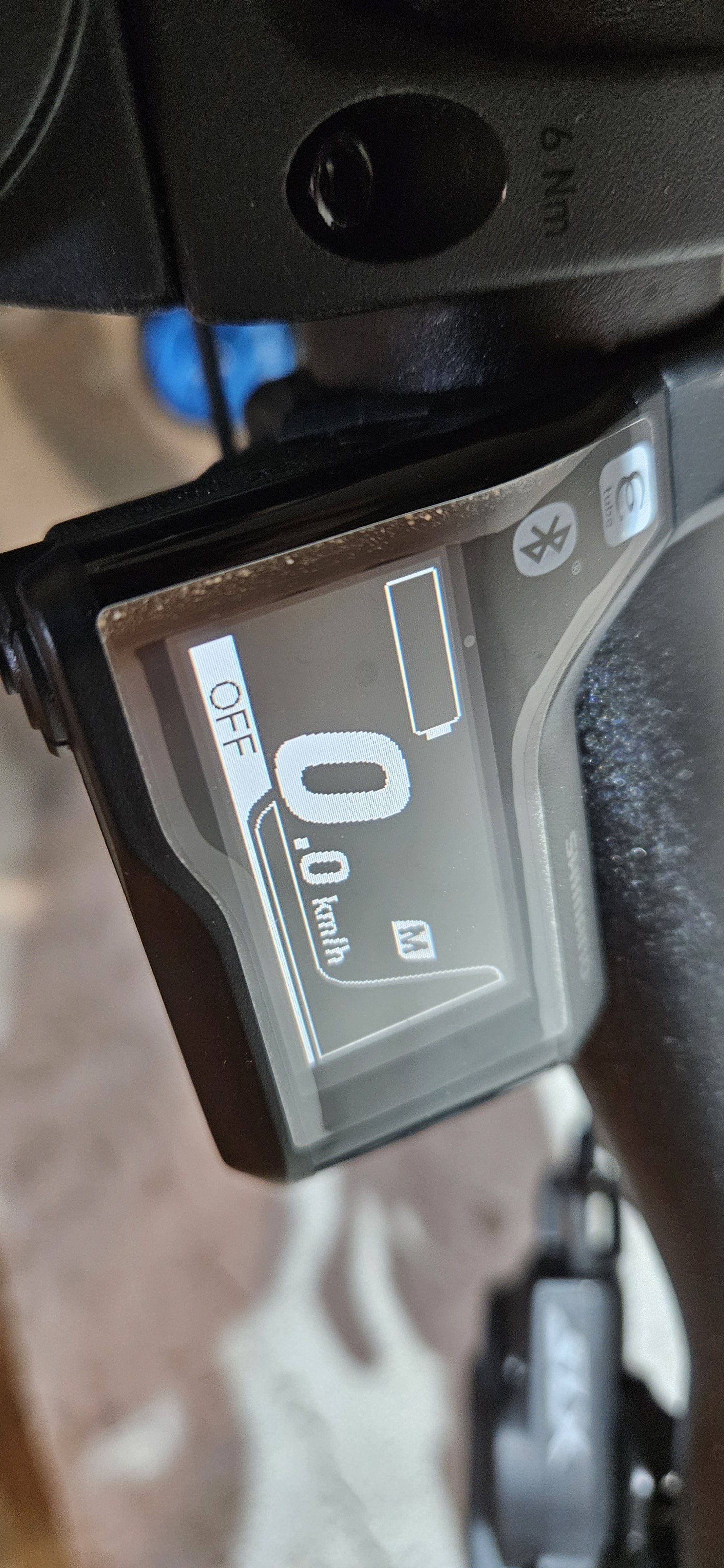

#4 Persönliche Akkureichweite 900 Wh
37 km, 39 km.
Seltsam finde ich, wie wenig man in den Akku reinladen kann.
Ich bin gefahren bis der Motor keine Leistung mehr bringt.
Bilder vom Stromzähler. Es sollte ja auch das sehr heiß werdende Ladegerät Verluste erzeugen.

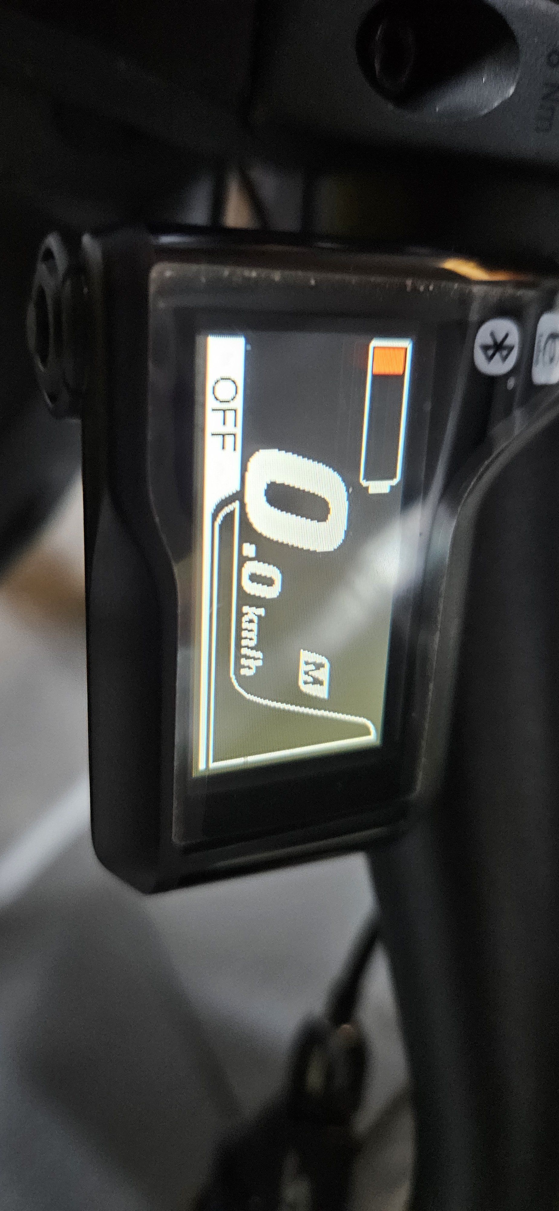

#5 LoT-Stromverbrauch
Das GPS-Positon des Fahrrades übermittlungs-Bauteil schaffte es, binnen 4 Stunden den Akku vom Zustand: "Motor läuft aber keine Leistung" bis zu "Motor springt nicht mehr an" leer zu machen. (Dann konnte ich den Akku mit 970 Wh laden).
Das Ding ist als Bluetooth-Quelle zu sehen. Ich habe es aber nie verbunden oder gar angeschaltet.
Vielleicht ist in der Akku-BMS eine Restkapazität dafür blockiert, die nicht zum Fahren genutzt werden kann. Ähnlich wie für Licht, el. Schaltung.
Bei meinem EP8 habe ich Licht-Restkapazität per App freigegeben. Dies wurde im Motorbereich gespeichert, denn es wirkte sich dann auf zwei verschiedene Akkus aus. Weiß jemand, wie man die Restkapazität freigibt?

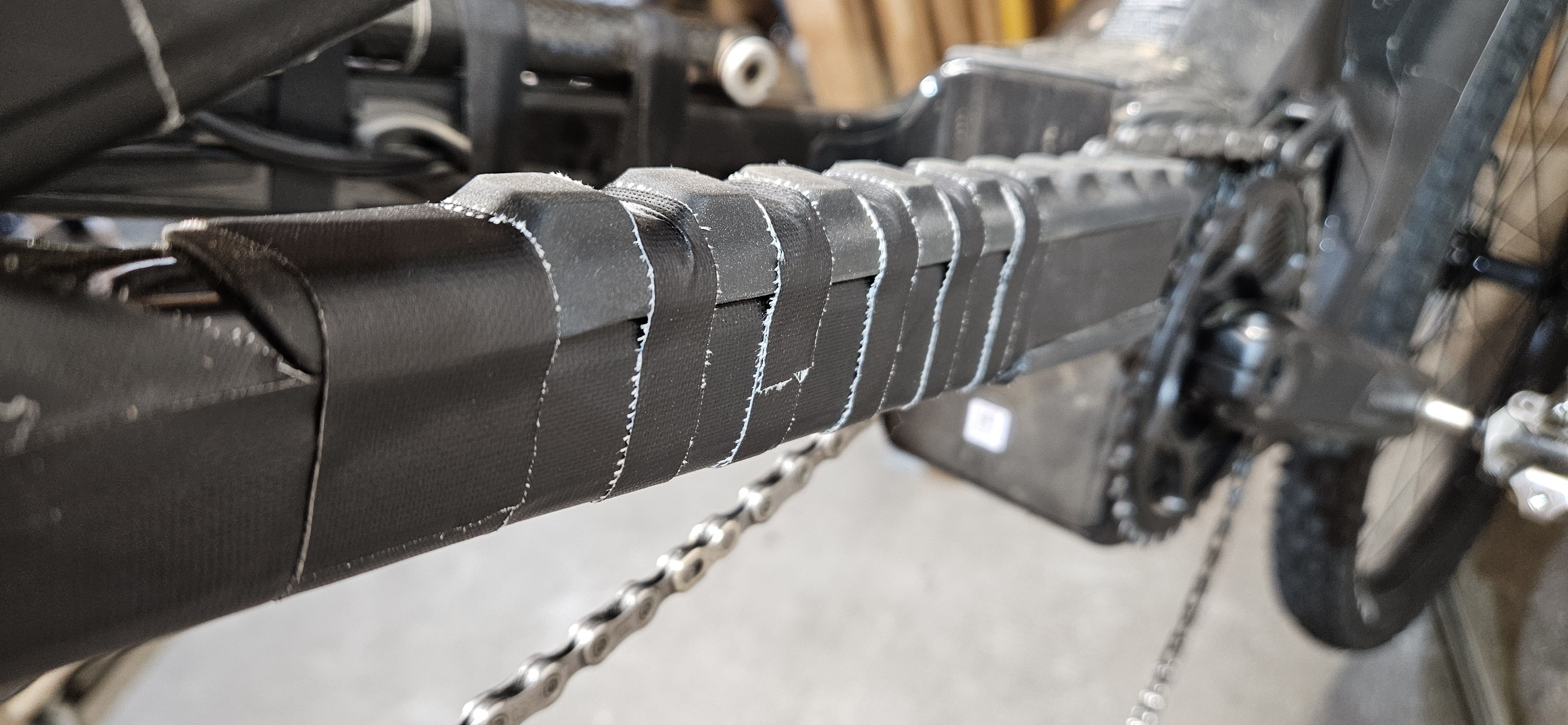

sind die gabel und potentielle "gefahrenzonen" da ernsthaft mit panzertape abgeklebt? :D
das klappern kommt von den belägen der bremse. die vorspannung der feder zwischen den belägen ist bei den belägen mit kühlrippen oft zu gering, sodass das scheppert.
und bei der schaltung tippe ich ehrlich gesagt auf anwenderfehler. sollte das schaltwerk tatsächlich beim fahrbetrieb von selbst schalten, so ist die zugspannung vermutlich viel zu hoch bzw. zusätzlich die schaltung nicht richtig eingestellt.
die schaltzughülle war beim spectral on meiner frau auch zu lang, da kann man sich aber schnell selbst helfen und das ganze einfach kürzen.
sieht so aus, als wäre die halbe Karre angeklebt.
Cool finde ich auch die an die Kettenstrebe montierte Luftpumpe.
Richtiges MAD-MAX Bike 😎
Vielleicht beim nächsten mal statt Gaffaband Klettband nehmen. Dann kann man noch mehr Zeug da dran klatschen
