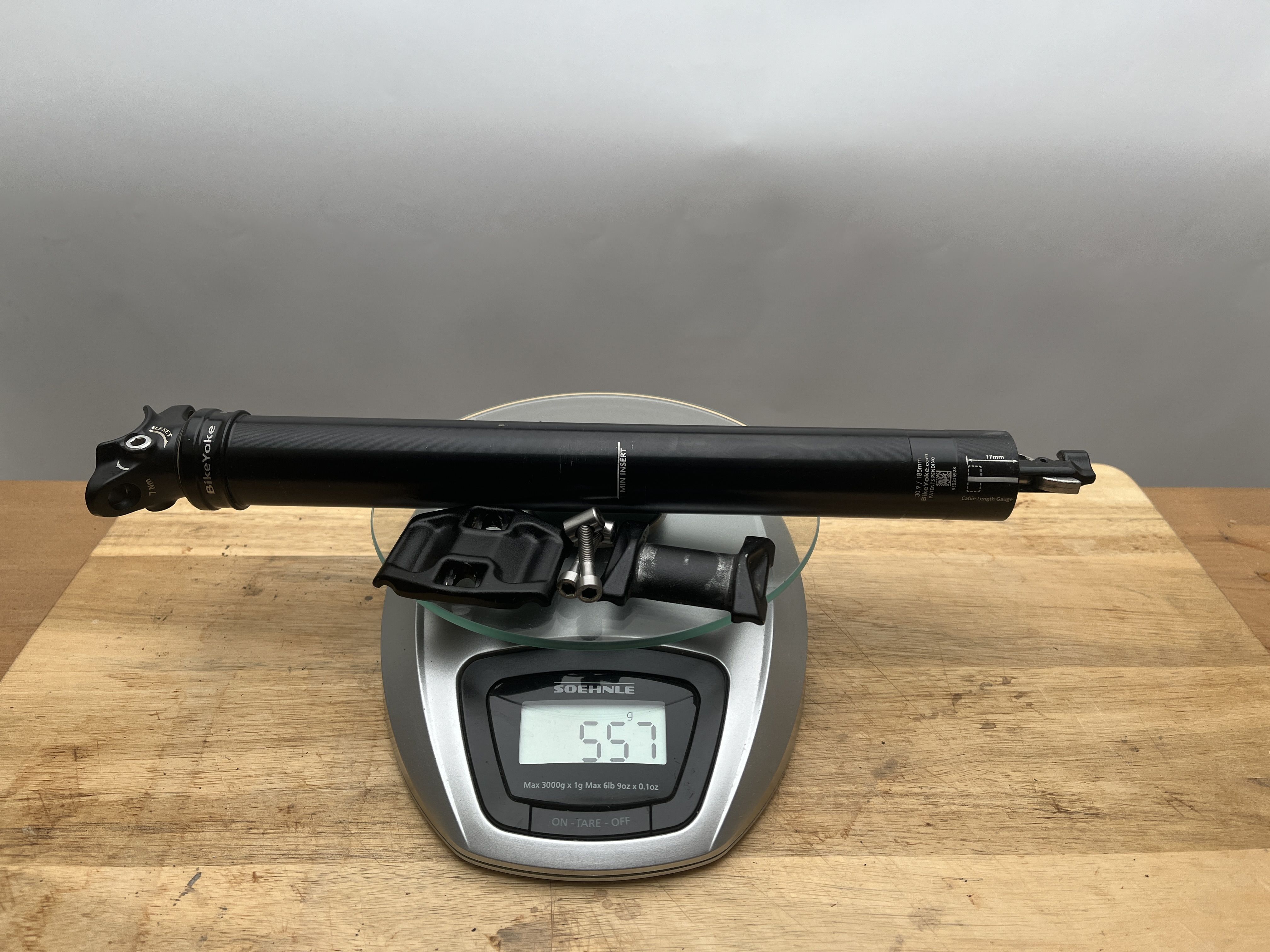

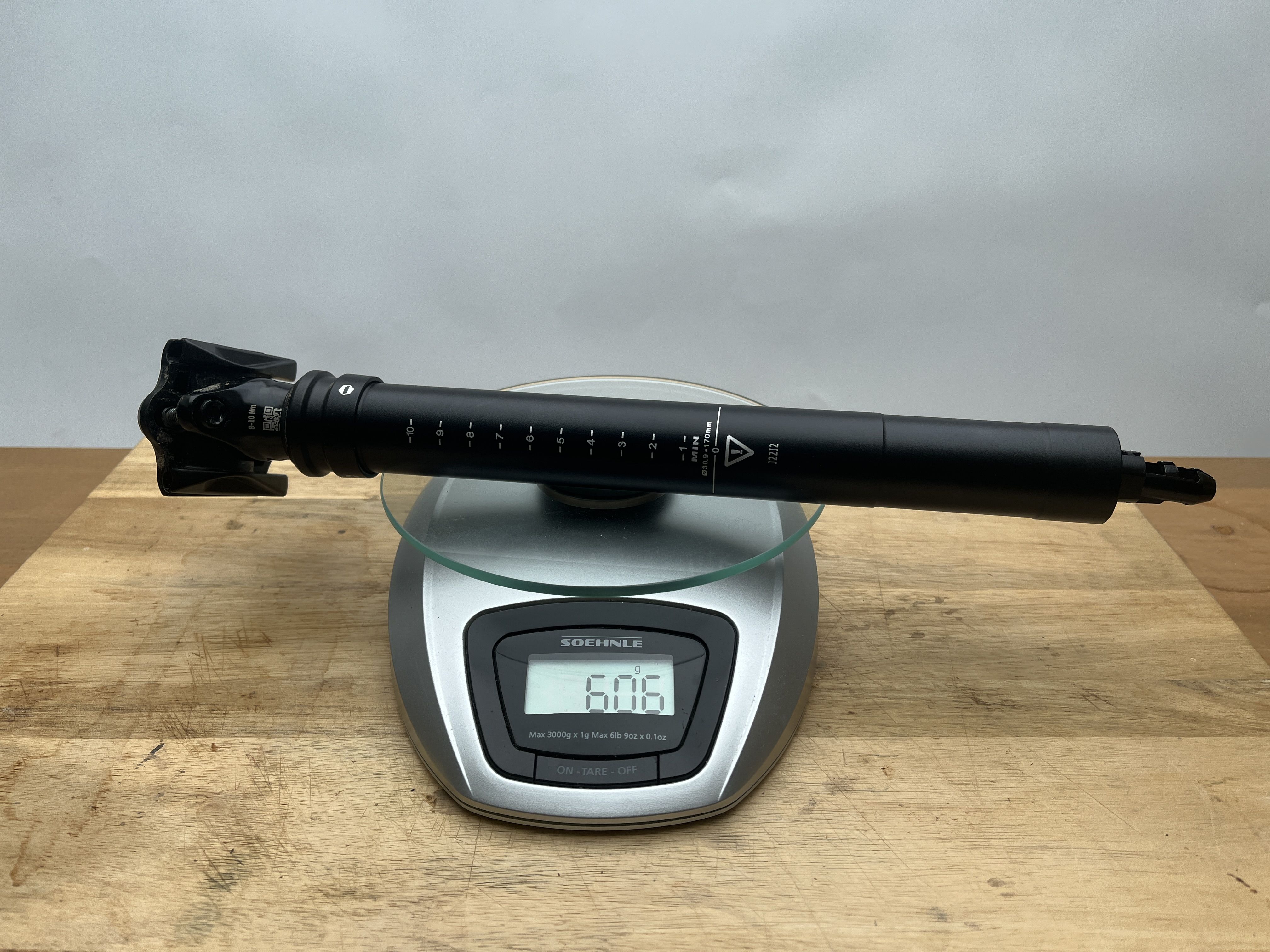

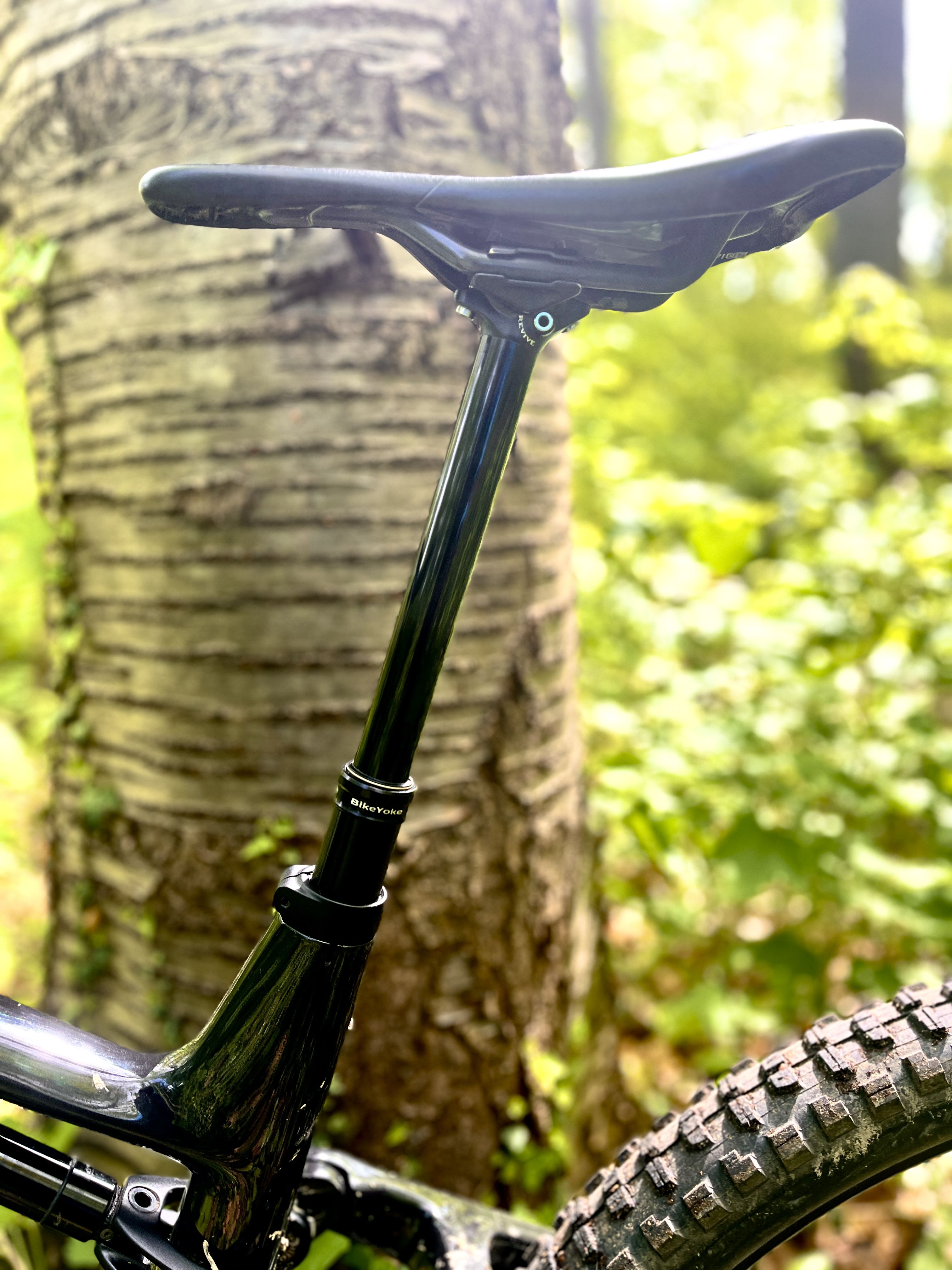

Danke nochmal an @KalleAnka mit dem Tipp, das die BikeYoke Revive 185 in den L Rahmen passt. Die Gesamtlänge der Stütze nach unten ist identisch mir der Iridium Stütze.
Nur das untere Rohr der BikeYoke ist um ca. 11 mm länger als bei der Iridium Stütze.

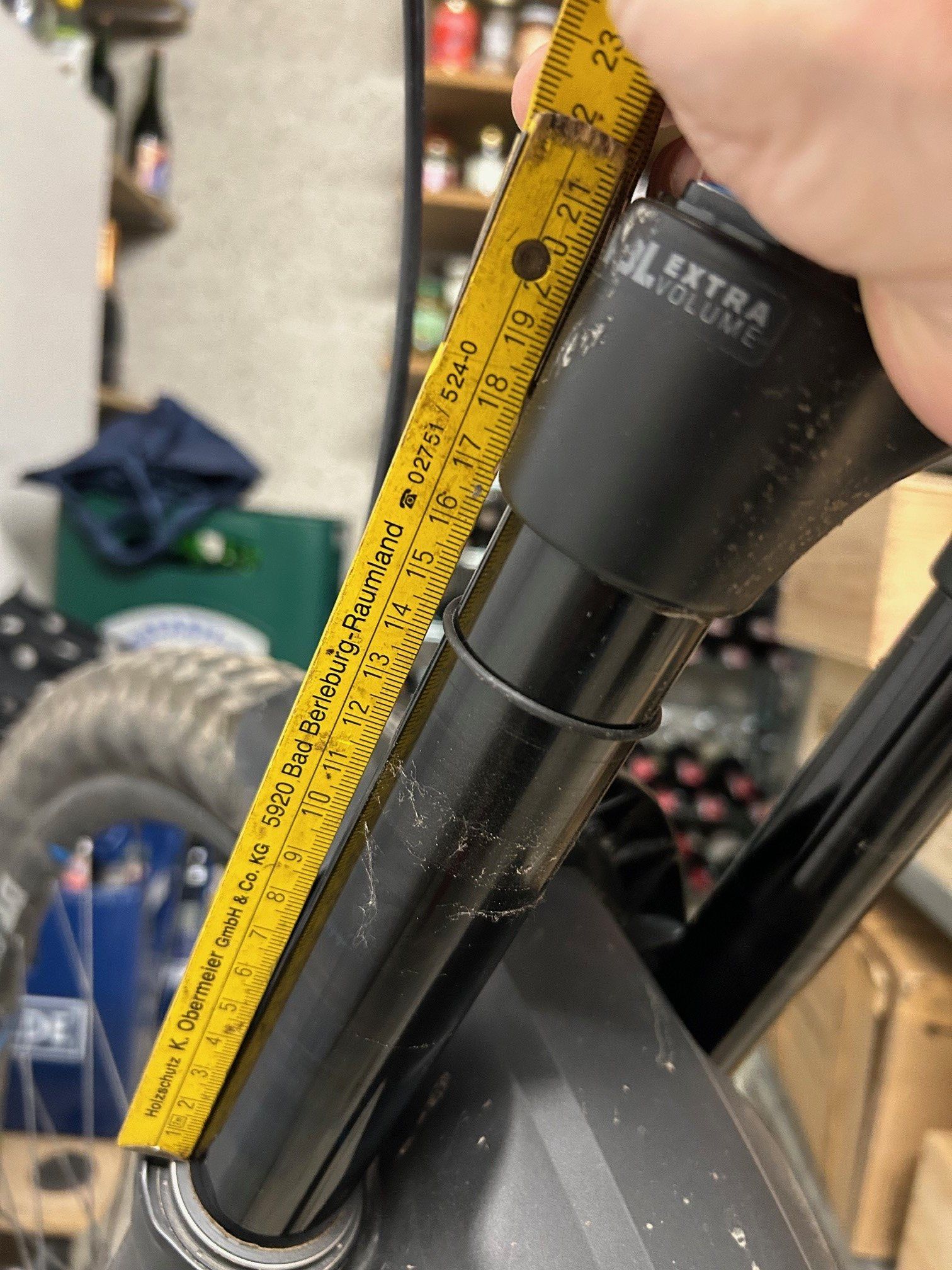

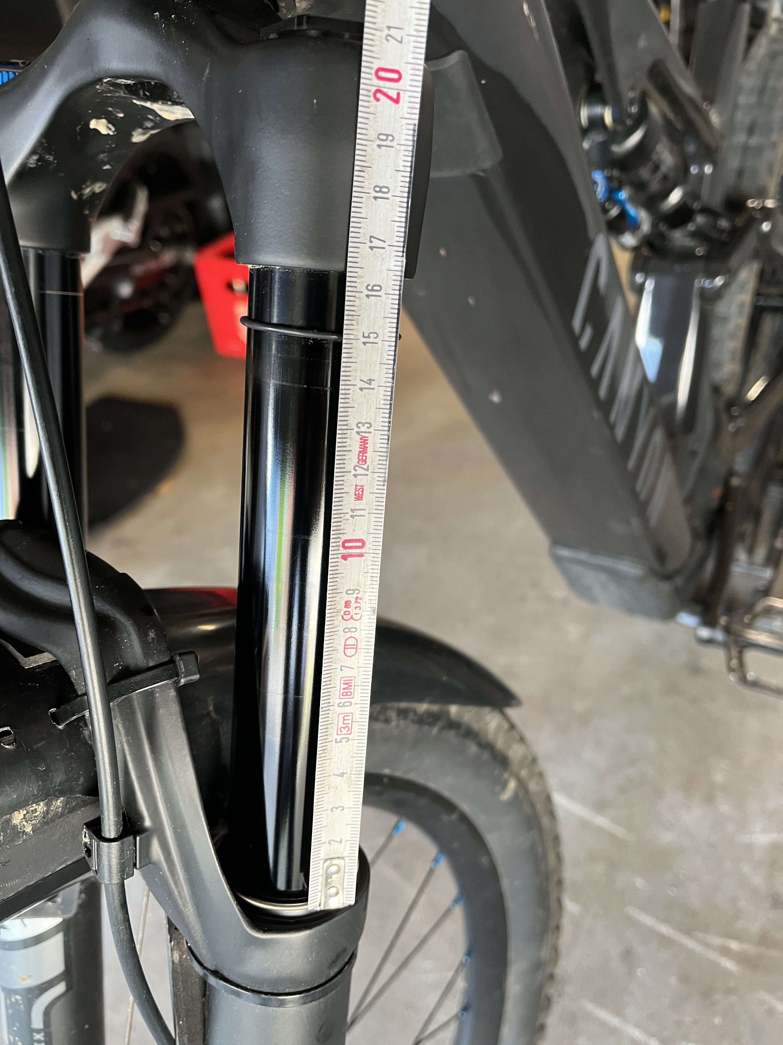

In meinem CF8 steckt ja eine Fox 36 Rhythem 160
Alle Angaben auf der Gabel besagen das auch so
Wenn ich nachmesse, kommen aber nur 150 mm raus.
Kann jemand bitte mit der selben Gabel nachmessen wie lang die Standrohre im voll ausgefedertem Zustand sind ?
Ich sehe auf Deinem Bild eine 160er Gabel. Lass mal die Luft richtig ab. Also Stück für Stück und immer wieder einfedern dazwischen.
Ich hab die Luft komplett abgelassen und sogar den ventilkern rausgeschraubt. Dann habe ich die Gabel bis anschlag Kompremiert. Dann den O-ring bis Abschlag runter geschoben. Dann die Gabel in 20 PSI schritten aufgepumpt und mehr Fach eingefedert.
Bis zum Luftdruck von 90 PSI , mit dem ich fahre.
Dann habe ich die Gsbel noch nach oben gezogen.
Wie man auf dem Bild sieht stehen nur 150 mm federweg zur Verfügung.
Zur Info , die Gabel federt nie bis zur Krone ein weil sie sonst mit der Gabrlbrücke kollidieren würde, deswegen sind am Ende der Gabelstandrohre noch gut 10-15 mm über.
Zur Info, bei den 4 verschiedenen Gabeln die ich im Hause habe, ist das nicht so. Hier ein Bild meiner Fox 38 170mm. Und der Gummiring zeigt hier nicht den maximalen Federweg, sondern lediglich die maximale Einfederung der letzten Fahrt. Ich bin dann aber auch raus.
Seltsam, hast du die Gsbel auch komplett ausgezogen.
So hättest du im Leben keine nutzbaren 170 mm federweg ☝️
Ich wollte ja eigentlich nichts mehr dazu sagen, aber ich habe 170mm nutzbaren Federweg. Das lässt sich durch Ablassen der Luft auch ganz einfach nachvollziehen.
Ob Du es nun glaubst oder nicht.
So jetzt bin ich aber weg.
Da bin ich Mal gespannt warum meine Gabel nur Max 150 mm hat. Einfachste Erklärung, falscher Airshaft. Aber das soll jetzt Canyon bzw Fox klären
