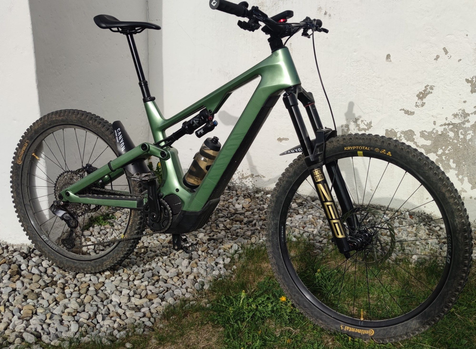

SPECTRAL ON 2023 EP 801

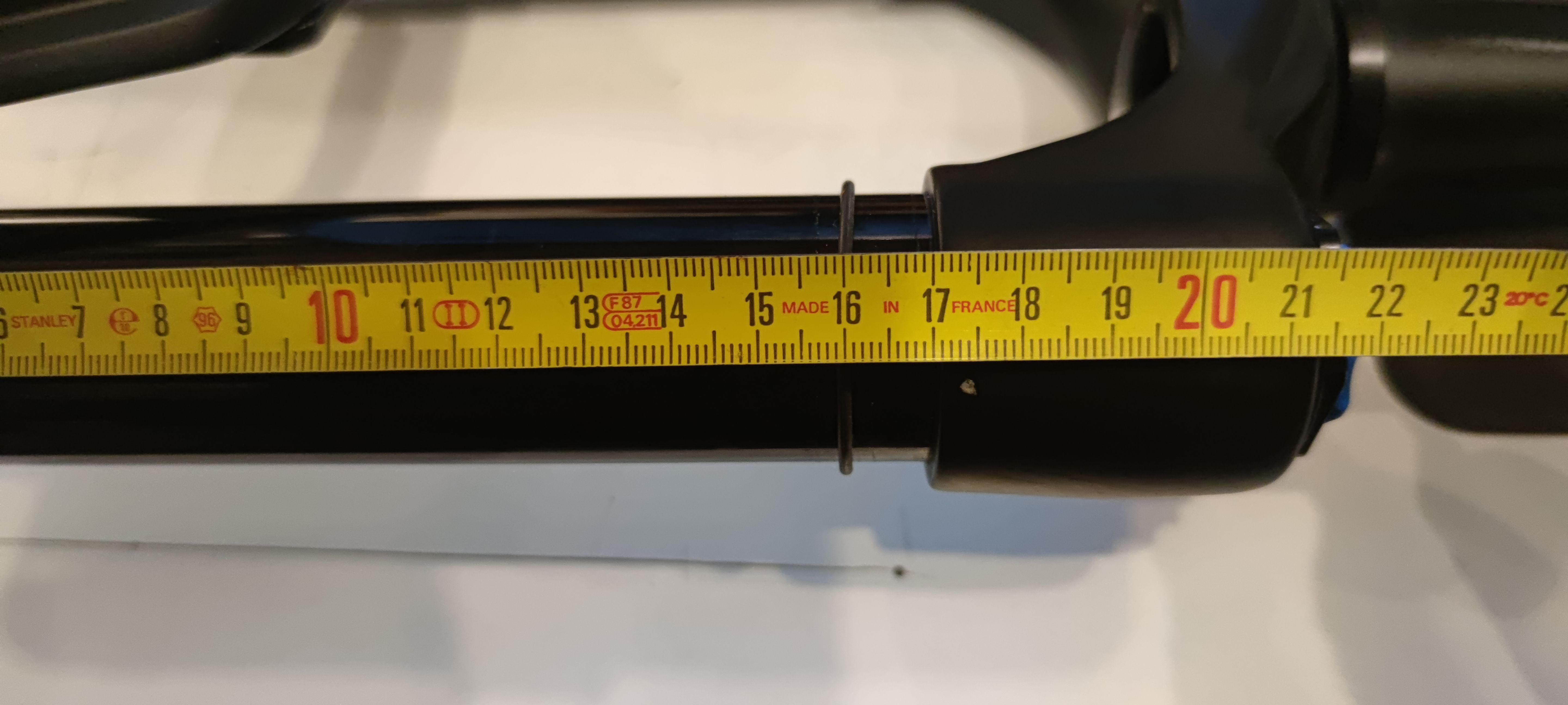

Da ich die Gabel schon das ein oder andere mal voll ausgenutzt habe , hab ich mich gefragt ob sie wirklich 160 mm federweg hat.
Wenn ich für etwas bezahle , dann möchte ich auch das geliefert bekommen was mir versprochen wurde.
Anbei mal ein Foto und ja der Luftdruck in der Gabel war Korrekt 😉

Gib mal die Seriennummer auf der Fox Seite ein. Dann bekommst die exakten Daten und da steht dann auch der Federweg den die Gabel haben sollte.
Viel Wind um nichts, Du hast eine 160 mm Gabel, das sieht man auch so auf dein Bild. Vom Dichtring bis zum oberen Holm sind es bei Dir 164 mm. Bei einer 160 Gabel sind es 164 mm, bei 170 -> 174 mm etc.
Hier noch mal dein Bild:
https://www.emtb-news.de/forum/attachments/img_3735-jpeg.69659/
Wo der O-Ring steht interessiert keinen. Jede Luftgabel ist progressiv und es hängt vom Luftdruck und den Einstellungen ab wie weit der nutzbare Federweg wirklich ist.
Hab mir gerade auch noch mal das Bild angeguckt und gebe dir da vollkommen recht.
Sind tatsächlich 160mm.
Also kein Grund für ne Reklamation 👍

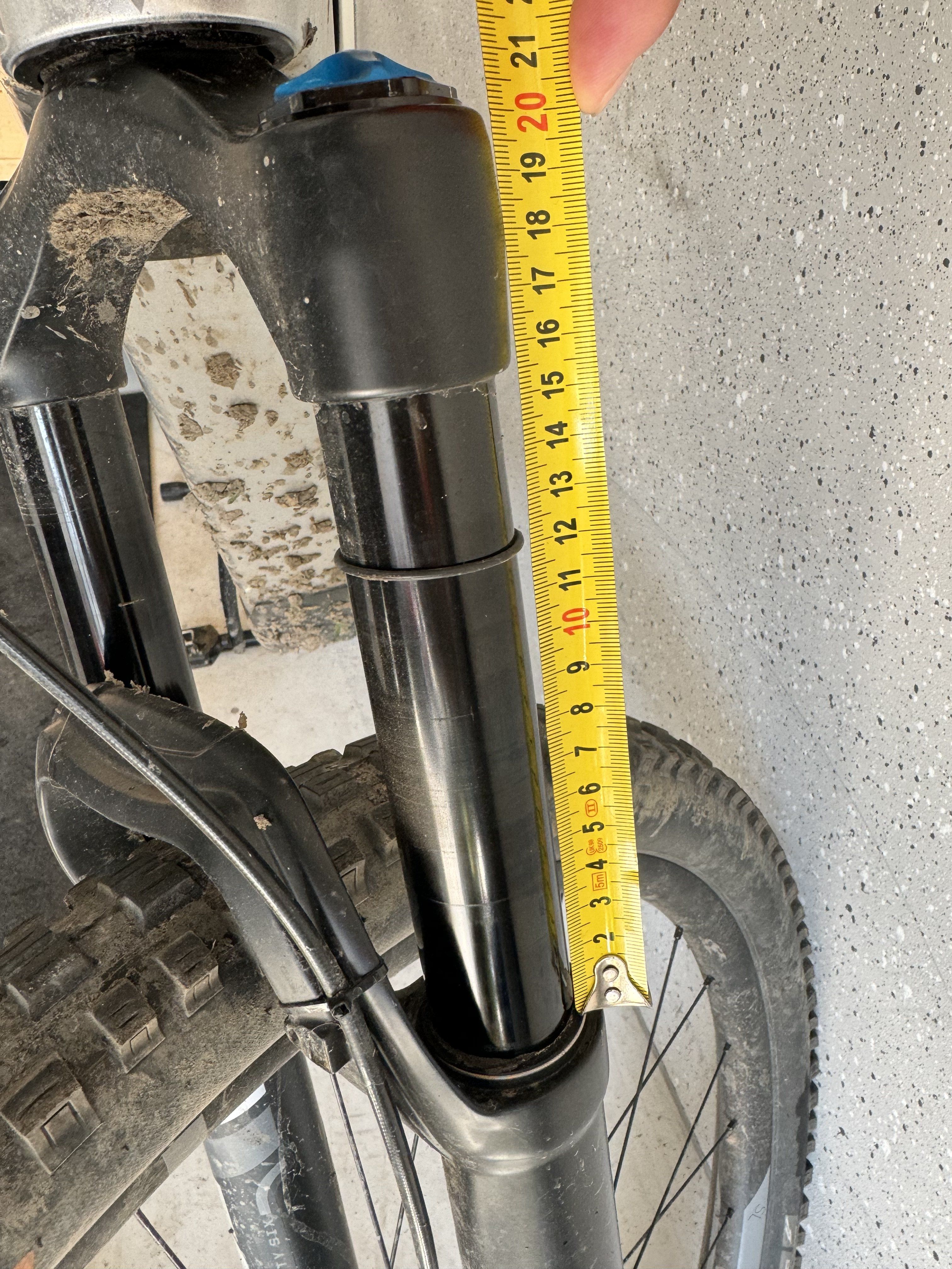

Da muss ich dich leider enttäuschen, voll ausgefedert hat ein 160 mm Gabel so um die 170-172 mm Standrohrlänge. Die wird auch benötigt damit die Krone nicht mit der Brücke kollidiert.
Wenn die Gabel Voll einfedert und die Gabel 160 mm Federweg hat, dann sollte am Oring auch 160 mm nachmessbar sein.
Ich habe dafür ja extra die Luft komplett abgelassen und sogar den Ventilkern ausgeschraubt. Damit halt auch die ganze Luft entweichen kann.
Danach hab ich sie in 20 PSI Schritten aufgepumpt und durchgefedert um einen Druckausgleich mit der Negativ Kammer zu machen. Bis ich letztendlich meine 90 PSI erreicht hab
Und hier siehst du eine 160 mm Gabel wo die Standrohre länger sind wie von dir behauptet.
Nachgemessen...160mm Punktgenau.....aber die Gabel bleibt draußen. Die "billige" Domain ist 100% besser als die stotter Rhythm....

Das ist leider nicht richtig.
Die Gabeln haben in der Regel ca. 5mm Hub auf dem Standrohr mehr als sie effektiv Federweg haben.
Exakt so ist es auch bei deiner Gabel.

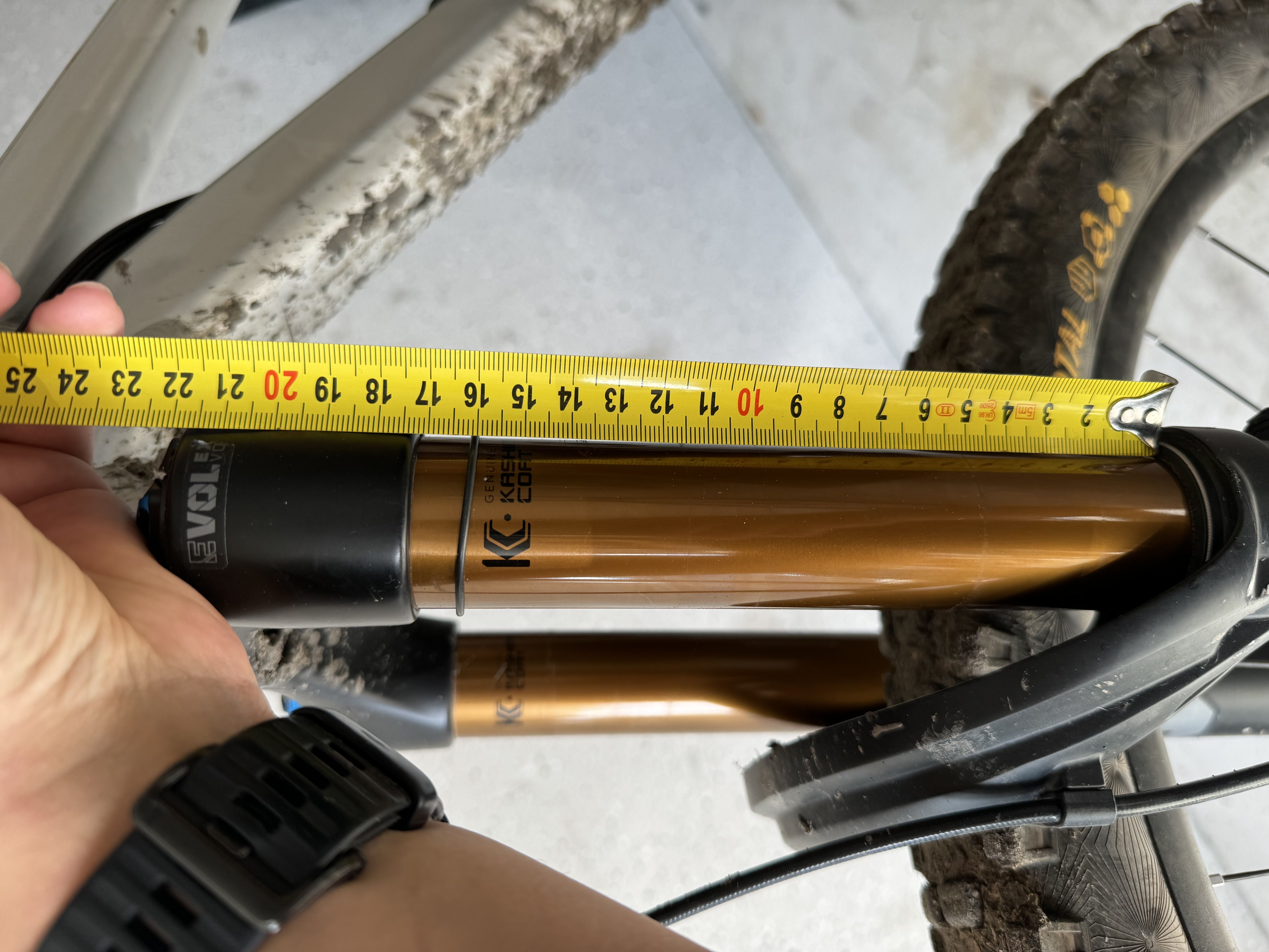

Als Beispiel mal hier meine beiden Fox Gabeln:
Fox 36 Rythm mit 150mm Federweg
Fox 38 Factory mit 170mm Federweg:
Sieht also genau so aus wie bei dir. Mit deiner Gabel stimmt demnach alles.
Die paar mm die man oben noch Luft hat reichen ja auch aus, damit beim Durchschlag nichts passiert. Da berührt sich nichts, selbst wenn da nur 1mm Rest wäre.
Strenge genommen misst man den Staubring auch nicht mit, das sind alleine schon 3-4mm mehr 😎
