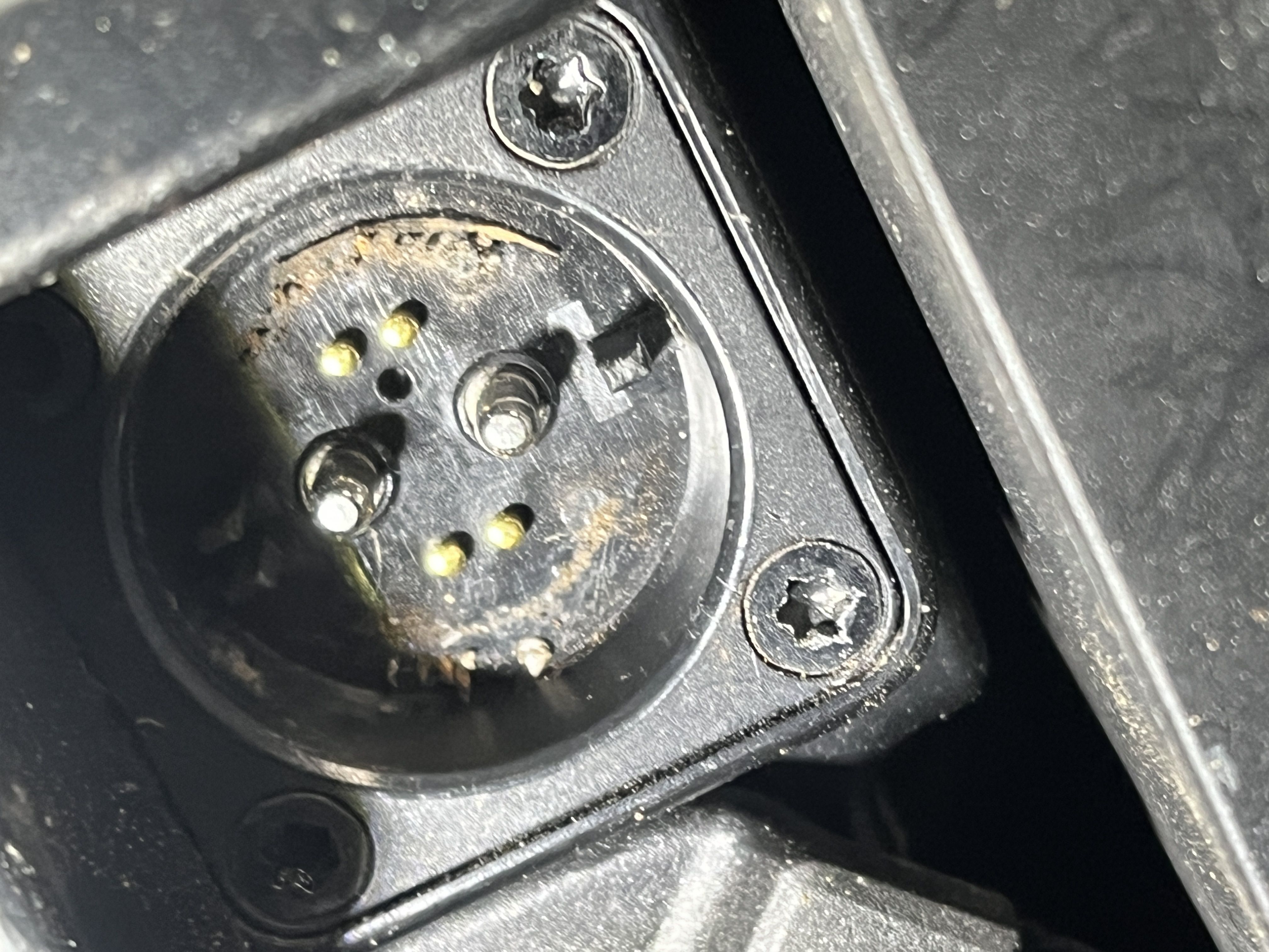

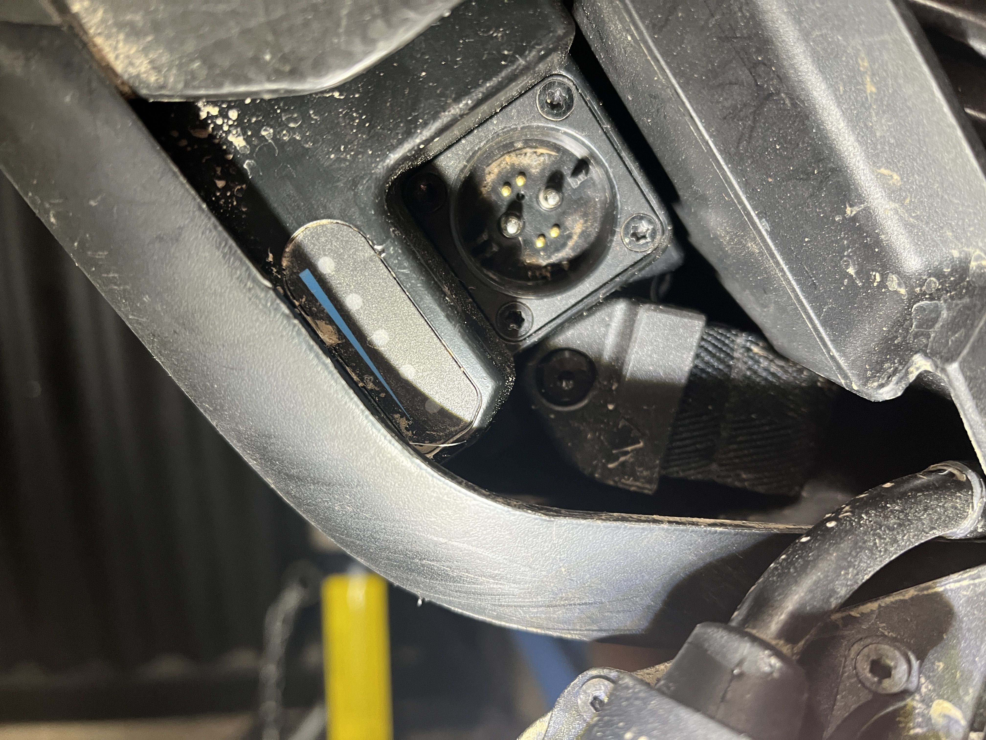

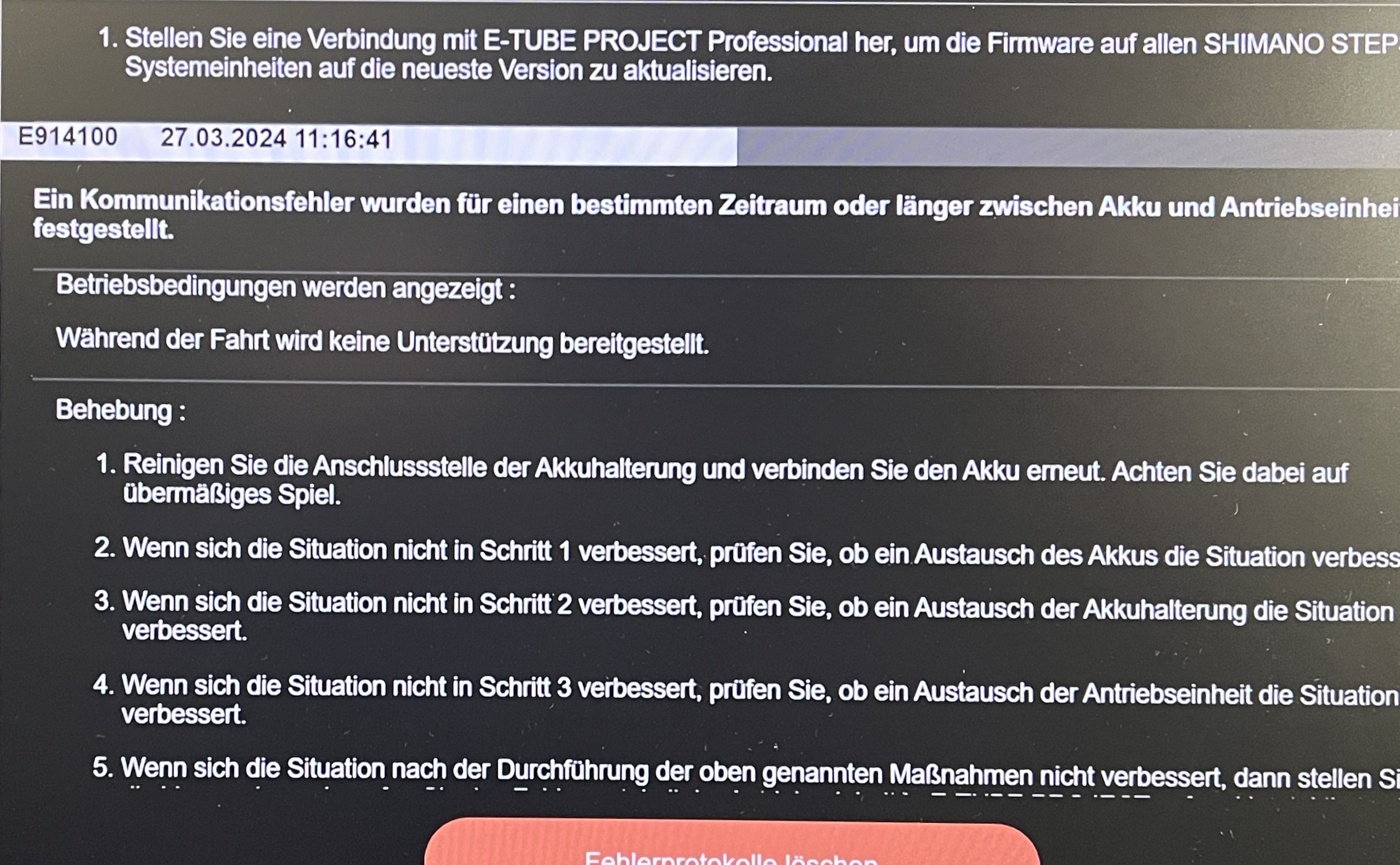

Da das plötzliche Ausschalten vom Bike mich nicht in Ruhe gelassen hat, habe ich dann selber den Fehlercodespeicher ausgelesen und siehe da, es sind doch Fehlercode vorhanden Bzw. ein zu meinem Symptom passender.
Wieso, weshalb und warum könnte ihr auf Bild Nummer 2 sehen, es hat sich Dreck und sogar etwas Metallspäne am magnetischen Akku angesammelt. Ich hoffe das war es dann auch!
Oh ja. ...schau dir mal die Dichtung an von Stecker...auch mal ob der sauber sitzt. Da ist bestimmt Wasser drin gewesen, so wie es aussieht.
PS. Shimano hat sich um einiges verbessert mit dem Fehler Codes gegen über E8000. Fehler speichern auslesen lohnt sich...
Die Dichtung vom Stecker würde ich mal als nicht optimal bezeichnen. Ich hab da etwas PM600 fett aufgetragen , hoffe das dichtet dann zusätzlich ab.
Ich hoffe das vorerst Ruhe ist 👍🏻

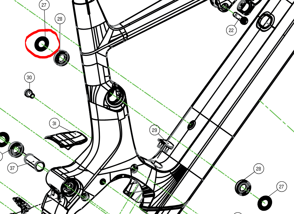

Hallo zusammen
Habe mein Spectral ON CF9 am Wochenende mal zerlegt und dabei ist mir aufgefallen, dass die Dichtungen bei den Lagern bei den Umlenkungen unterschiedlich eingebaut waren.
Die gummierte Seite kommt in Richtung des Lagers und die metallene weg vom Lager oder?
