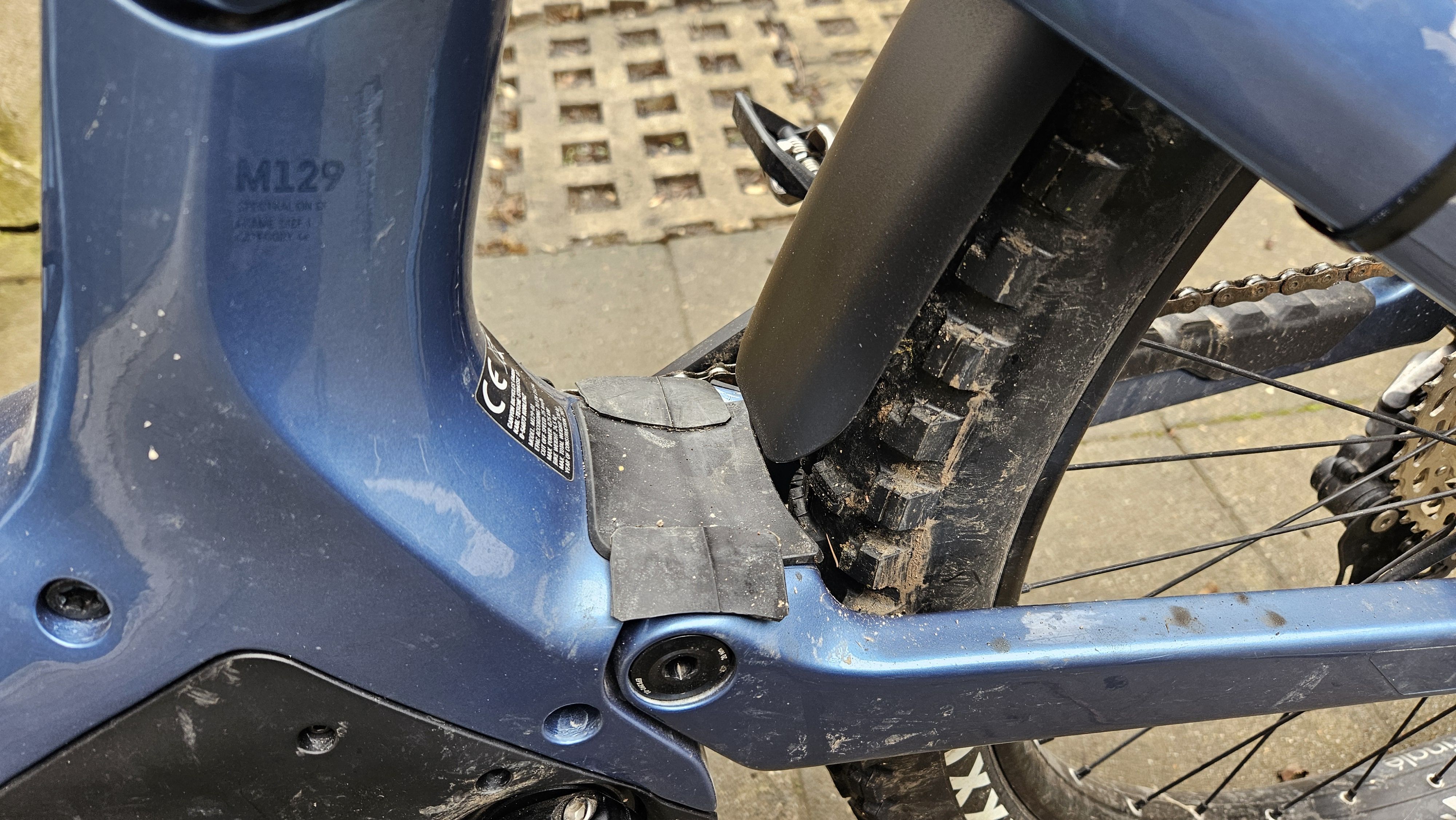

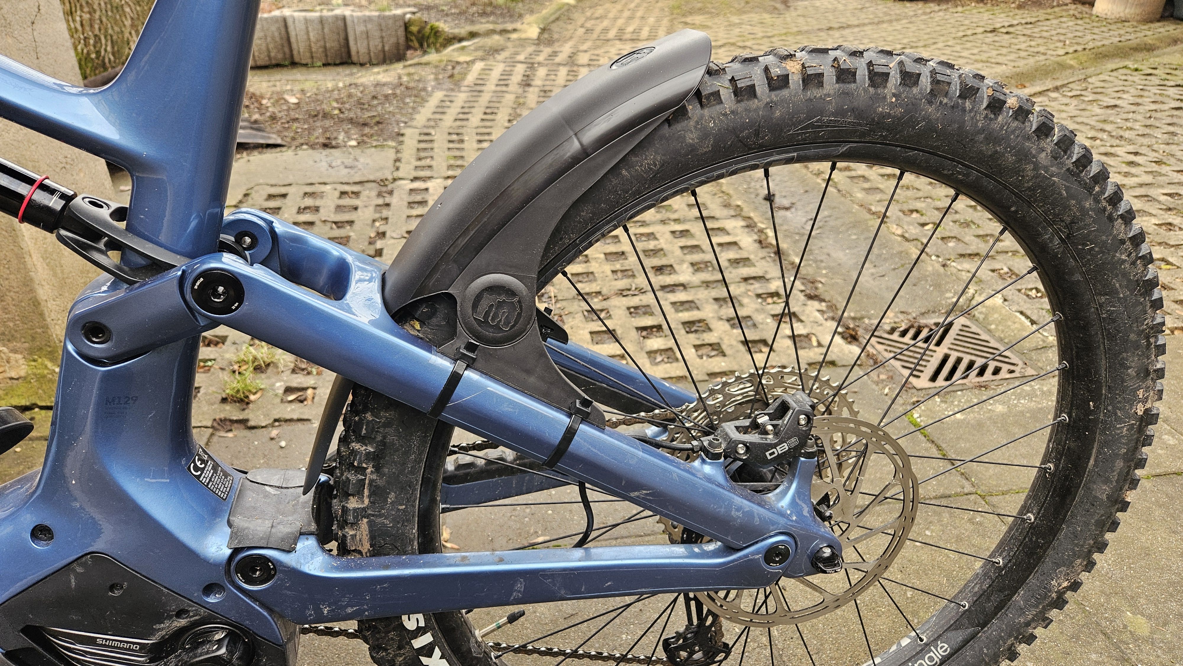

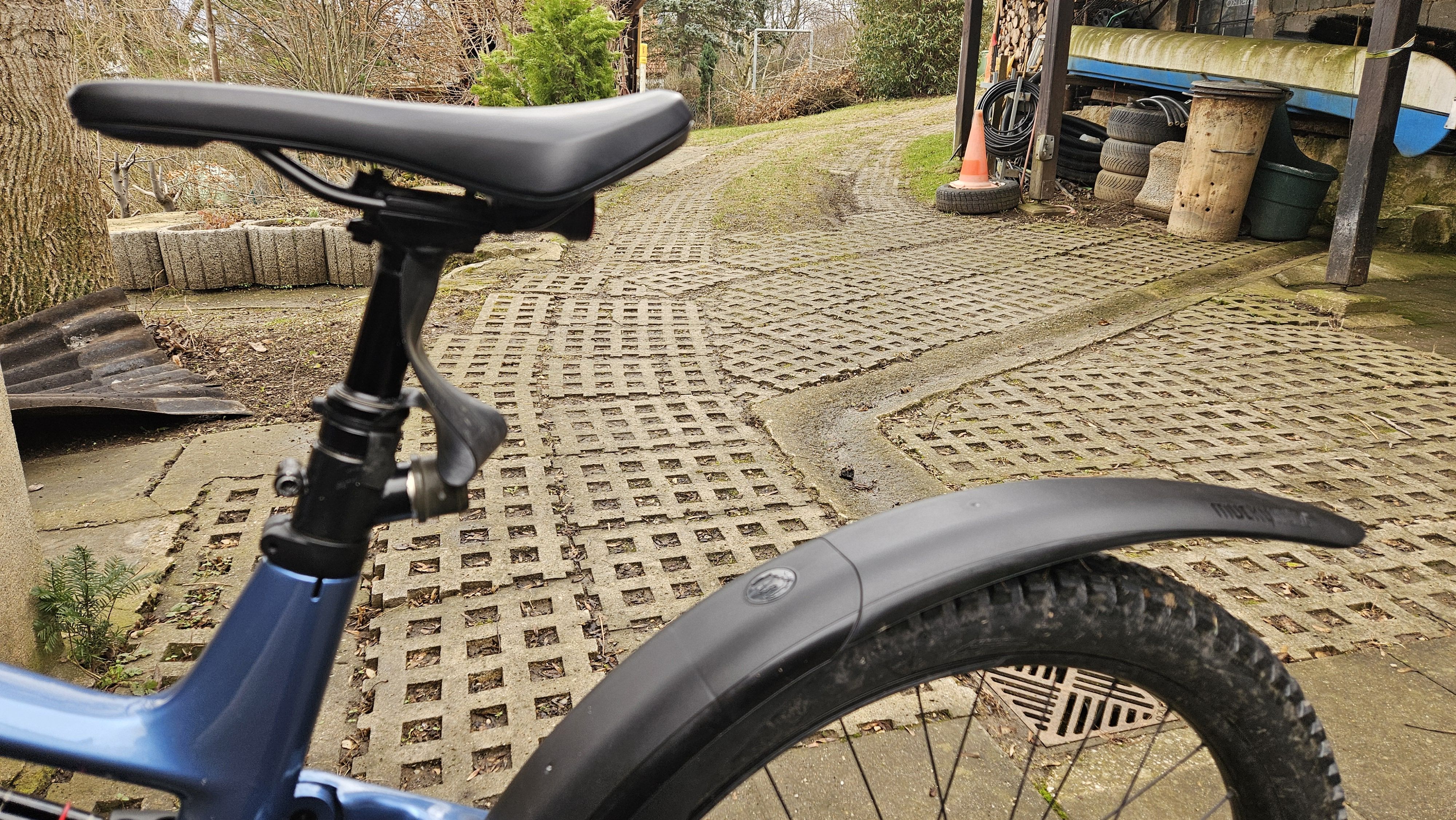

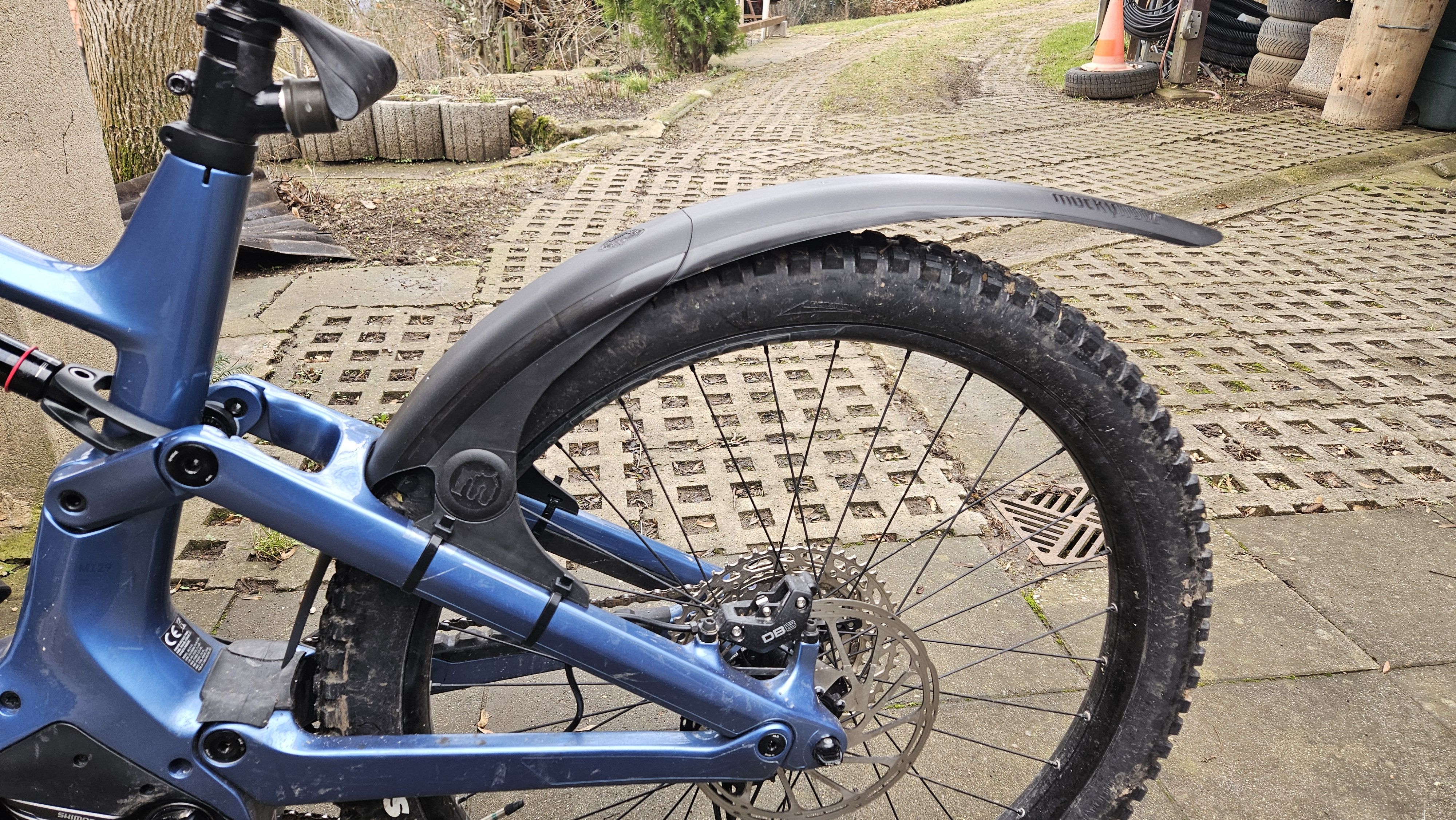

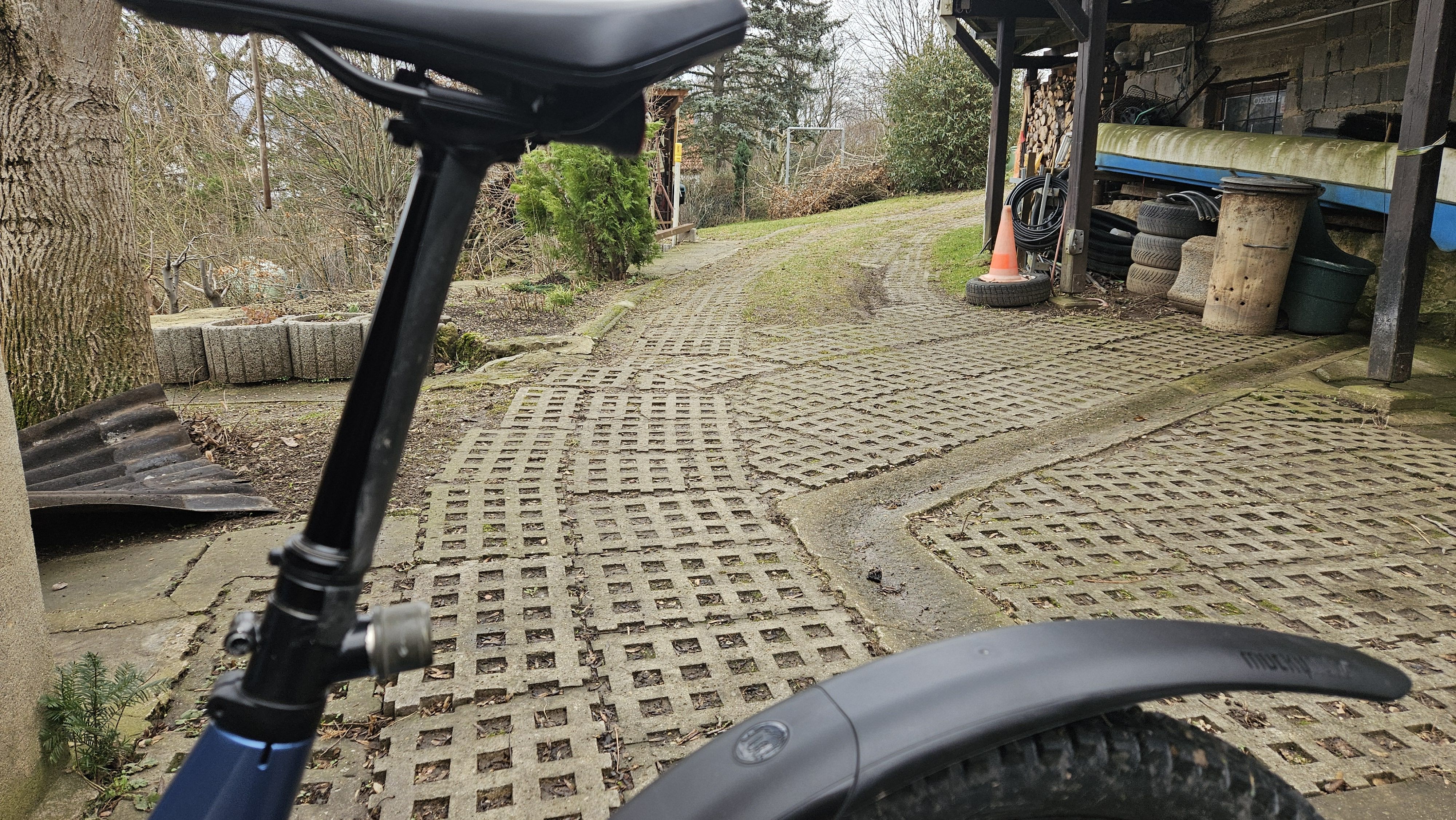

Falls jemand etwas vorbeugen/schützen möchte, ein paar Anregungen.
Mucky Nutz, MugGuard, Schutzblech hinten, Schwarz
https://amzn.eu/d/52V2N9Q *
Beispiel-Link
