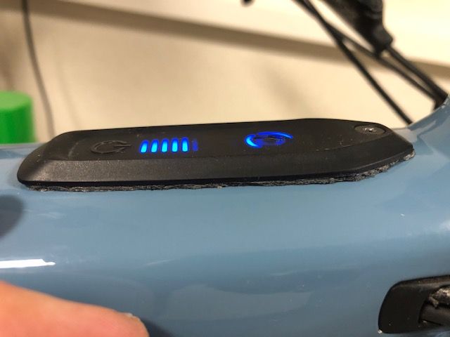

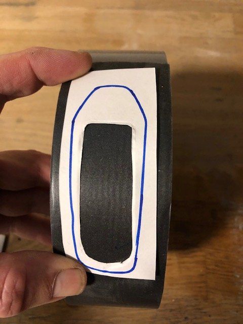

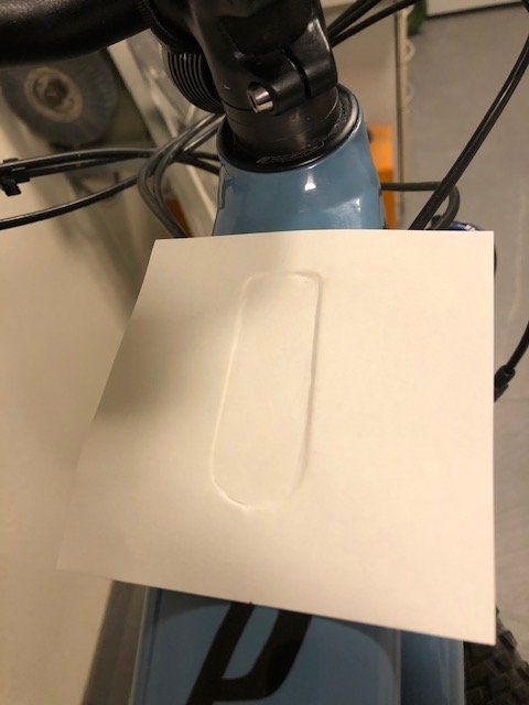

Vielen Dank für die Info. Ich glaube so ein Band habe ich auch noch von einer Trockenbau Zwischendecke für die Wandentkoppelung. Wie dick ist Deines im unkomprimierten Zustand? Meines ist unkomprimiert 3mm. Hätte nicht gedacht, dass man so viel dazwischen bekommt und es sich noch so weit komprimieren lässt. Und da es extrem klebt, frage ich doch noch mal lieber nach, ob Deines auch diese Stärke hat.
War es dann nicht zu straff für die kleine Metallfeder auf der einen und die kleine Schraube auf der anderen Seite, bzw. auch für den eher dünnen Kunststoffrahmen an der TCU, der sonst auf dem Oberrohr aufliegt? Biegt da nichts weg?
Wenn es nicht zu viel Mühe macht, magst Du noch mal ein Bild einstellen mit dem Band dazwischen?

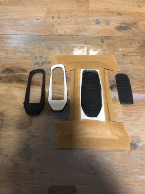

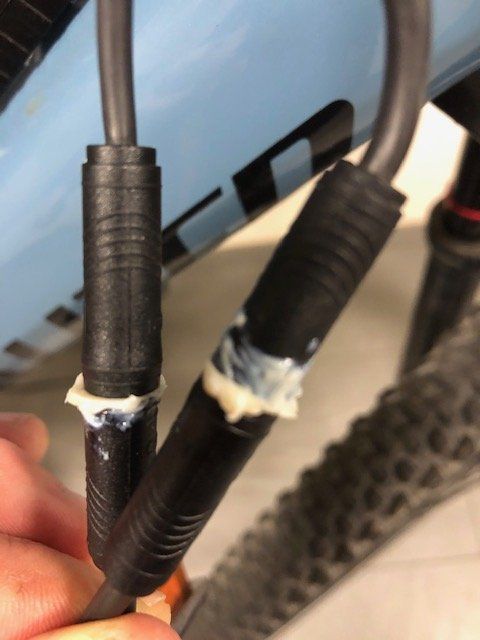

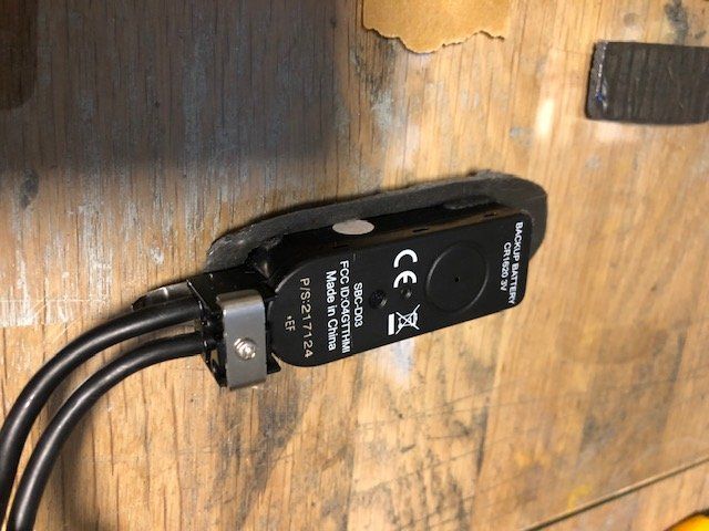

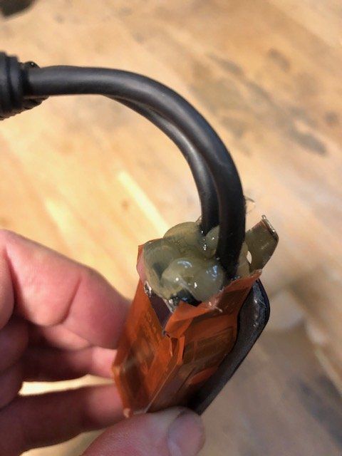

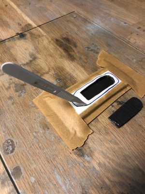

Hey Kenovo-Time,
es ist richtig. Die Stärke des Dichtungsband beträgt auch bei mir 3 mm. Ich habe es heute nochmals neu gemacht und bebildert. Vielleicht hilft es dir ja beim herstellen deiner Dichtung. Die Metallfeder ist stark genug um die Stärke auszugleichen. Beim Ausschneiden klebst du am Besten zwei Lagen Dichtungsband übereinander. Nach dem schneiden der Kontur lässt sich so das obere Dichtungsband vom unteren sehr gut lösen. Zusätzlich habe ich gleich die Stecker neu befettet, damit hier nichts mehr eindringt. Siehst du alles gut auf den Bildern. Viel Erfolg

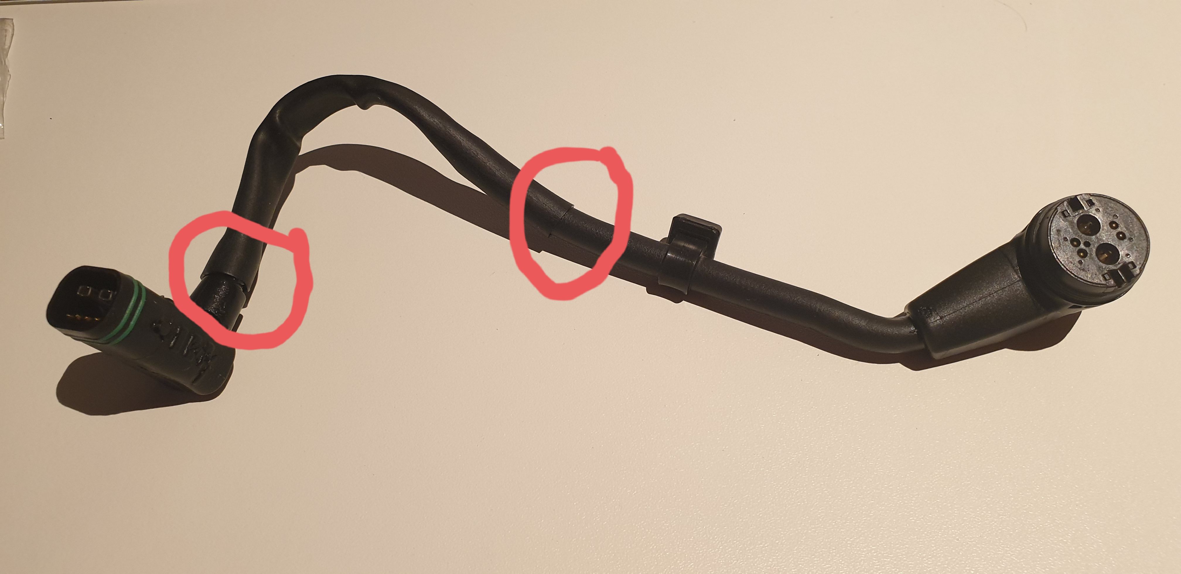

Hallo bei mir lag es am Motorkabel, also, wenn das Bike noch Garantie hat, dann mal beim Händler checken lassen
Kann ich bestätigen, bei Modelljahr 19 gab es einige bei denen der Leitungsatz getauscht wurde.
war bei Beanstandung auch so als Kundennaßnahme von Specialized vorgesehen, diesen zu tauschen und nicht erst anders versuchen zu improvisieren.

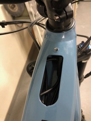

Hallo zusammen, ich habe folgendes Problem finde aber nichts, kann mir eventuell jemand sagen welche Größe, Länge und Gewinde diese TCU -BEFESTIGUNGSCHRAUBE hat, habe meine verloren ..und noch niergens gefunden wo ich sie herbekomme.

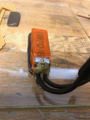

In jedem Fall ist das Problem super nervig, vor allem weil es eher unerwartet auftritt. Ich konnte die Ursache jedoch inzwischen ermitteln und was bisher immer funktioniert hat war die TCU rauszunehmen, die Gummikappe vor dem Batterieeinschub zu öffnen und dann 10 bis 12 Minuten mit einem Föhn warme Luft dort hinein zu pusten.
Anschließend ist dann immer wieder alles i.O. und das Bike lässt sich wieder problemlos und zuverlässig starten. Dennoch komme ich nicht drum herum das Ganze demnächst eigenständig abzudichten, wenn Specialized das schon nicht hinbekommt… 🙄

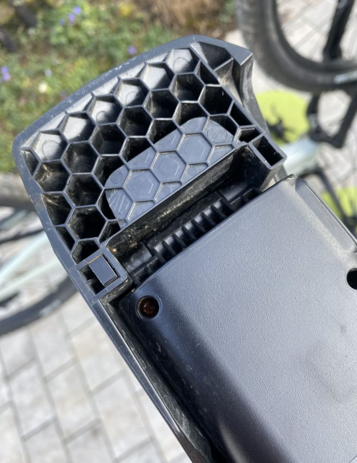

Ich konnte es noch vollladen... neulich noch den Batteriestatus gecheckt... alles gut. Dann paar Tage später drauf gesetzt... tot. Lässt sich nicht mehr einschalten. Wenn man es laden möchte blinkt die dritte LED von unten grün, wie es andere auch schon beschrieben haben. Gibt es dafür eine offizielle Beschreibung?
Jedenfalls habe ich mal den Akku (725W) ausgebaut.

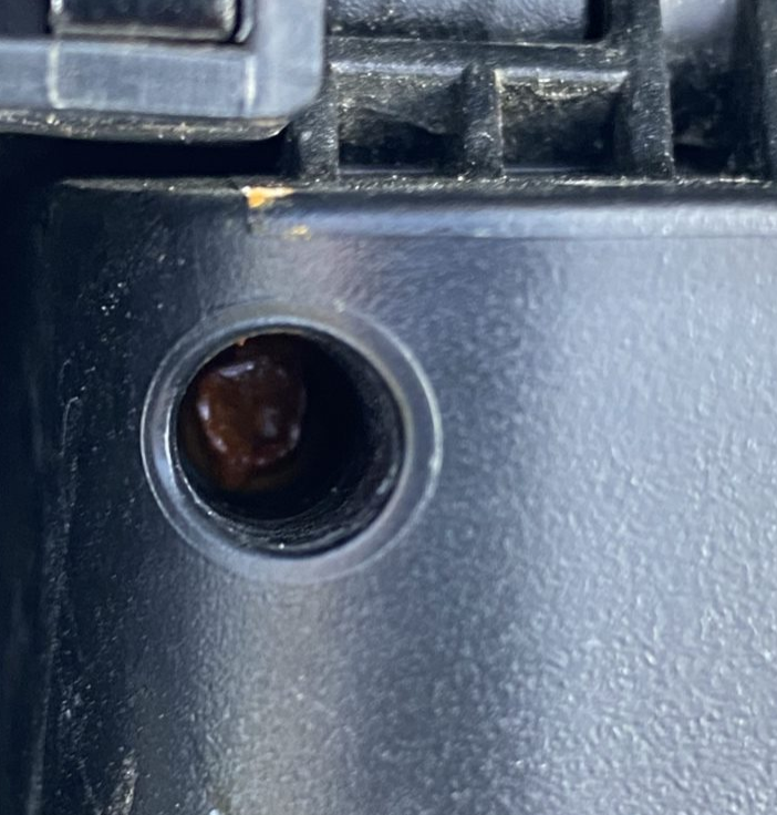

Der war richtig nass, da konnte ich unten das Wasser rausklopfen. Mega. Ich hatte das Bike ganz normal mit dem Gartenschlauch "beregnet". Innerhalb von 8 Wochen drei Mal. So wie Specialized das auch macht:
Die Schraube links oben ist auch gut rostig.
Da ich noch ganze 6 Wochen Garantie habe, werde ich mich schnellstmöglich zum Händler begeben.
