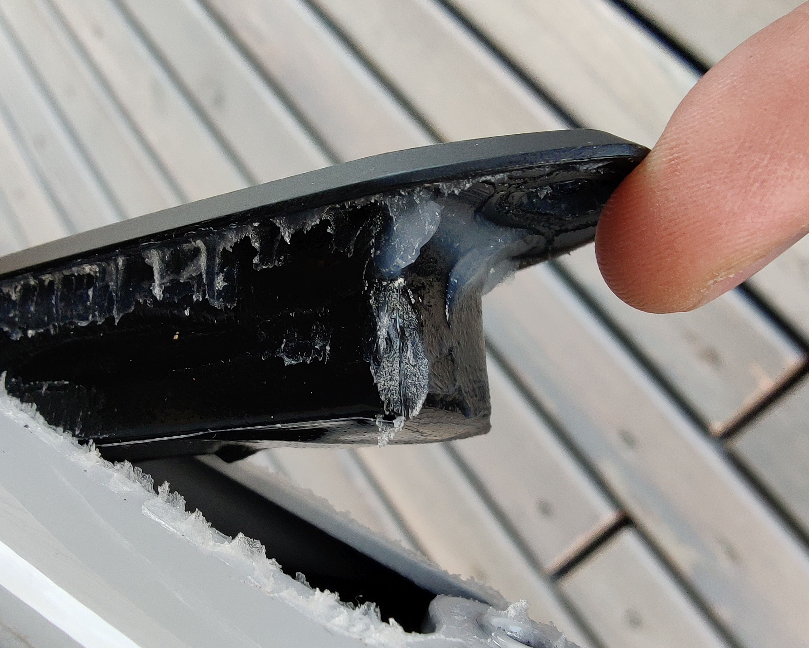

Die Auflagefläche der TCU (bzw. die untere Kante an der TCU) habe ich dann noch mit Vaseline vollgeschmiert, damit zwischen TCU und Oberrohr nicht so leicht was durch kann. Da würde bestimmt auch ein dünnes Dichtgummi in Frage kommen, hatte aber gerade nichts passendes da und Baumärkte haben ja noch zu. Ideal wäre wahrscheinlich ein Rechteck, welches genau die Aussparung des Oberrohrs hätte, so dass die aufliegende Kante der TCU dieses leicht komprimiert.

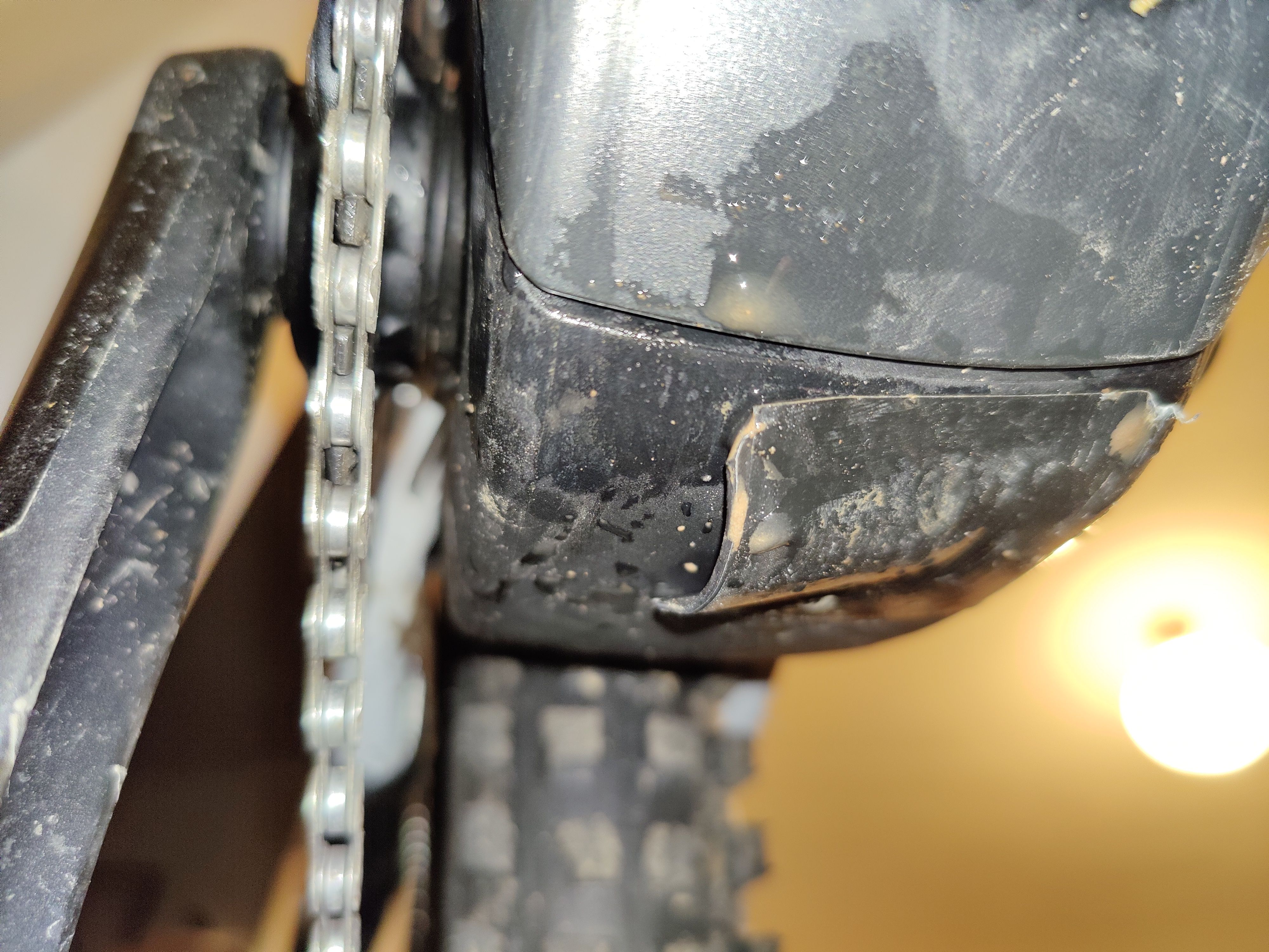

Zusätzlich habe ich über die untere Motorabdeckung über das Wasser Ablauf Loch (am tiefsten Punkt) eine kleine Hutze mit Panzerklebeband geklebt mit Öffnung zur Seite, weil ich fürchte das auch hier die Spritzrichtung des Vorderreifens dieses Loch sonst direkt befeuert.
(man sieht ja auf dem Video, dass doch viel Dreck in die Motorabdeckung kommen kann).

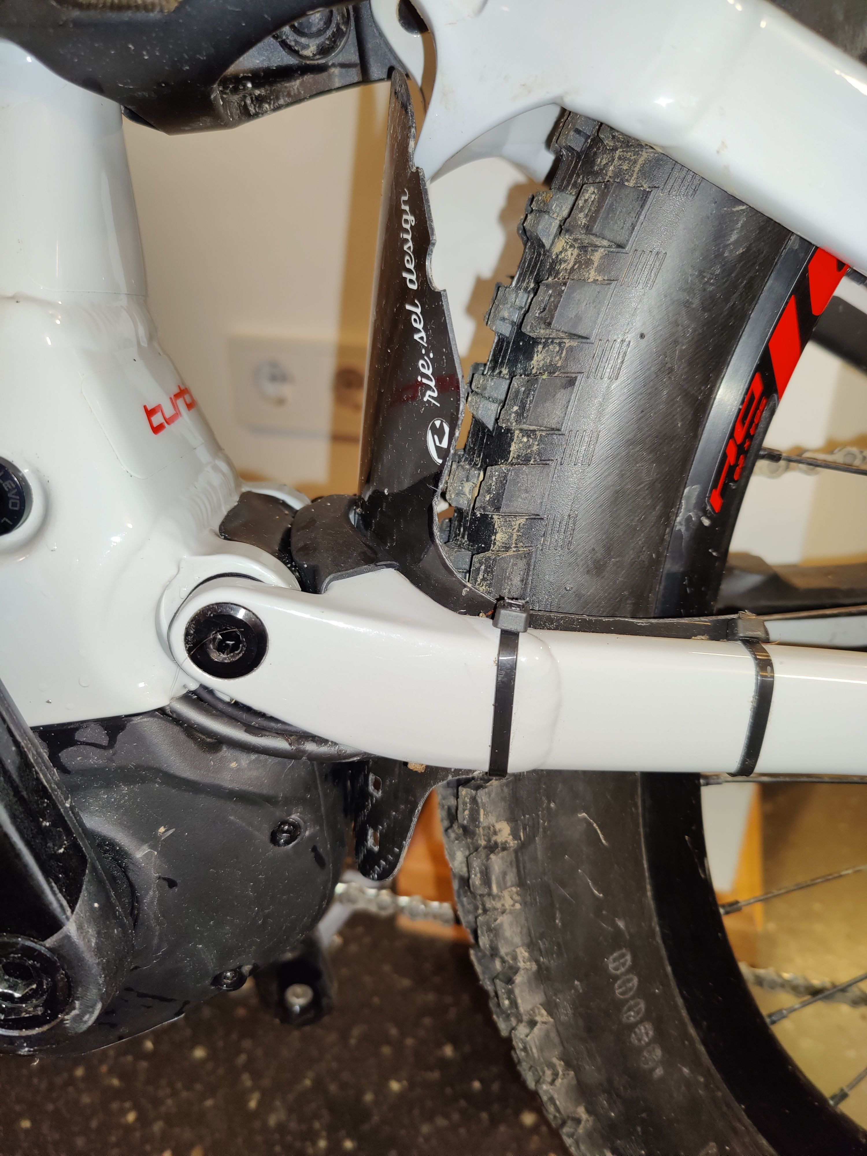

An der Kettenstrebe (nicht an den Sitzstreben) habe ich jetzt ein klassiches Mudguard angebracht, um auch da die Stelle im Bereich der hinteren Motorabdeckung (wo diese auch nicht ganz dicht ist) noch etwas zu schützen.
Man muss das dann nur im Bereich der Kette etwa einschneiden, weil die Mudguards sonst dort zu breit sind und für die Symmetrie dann auch die andere Seite.
Dafür gäbe es auch was Professionelles:
https://www.sicomtbproducts.com/product/levo-mudguard-v2/Ist aber ausverkauft.

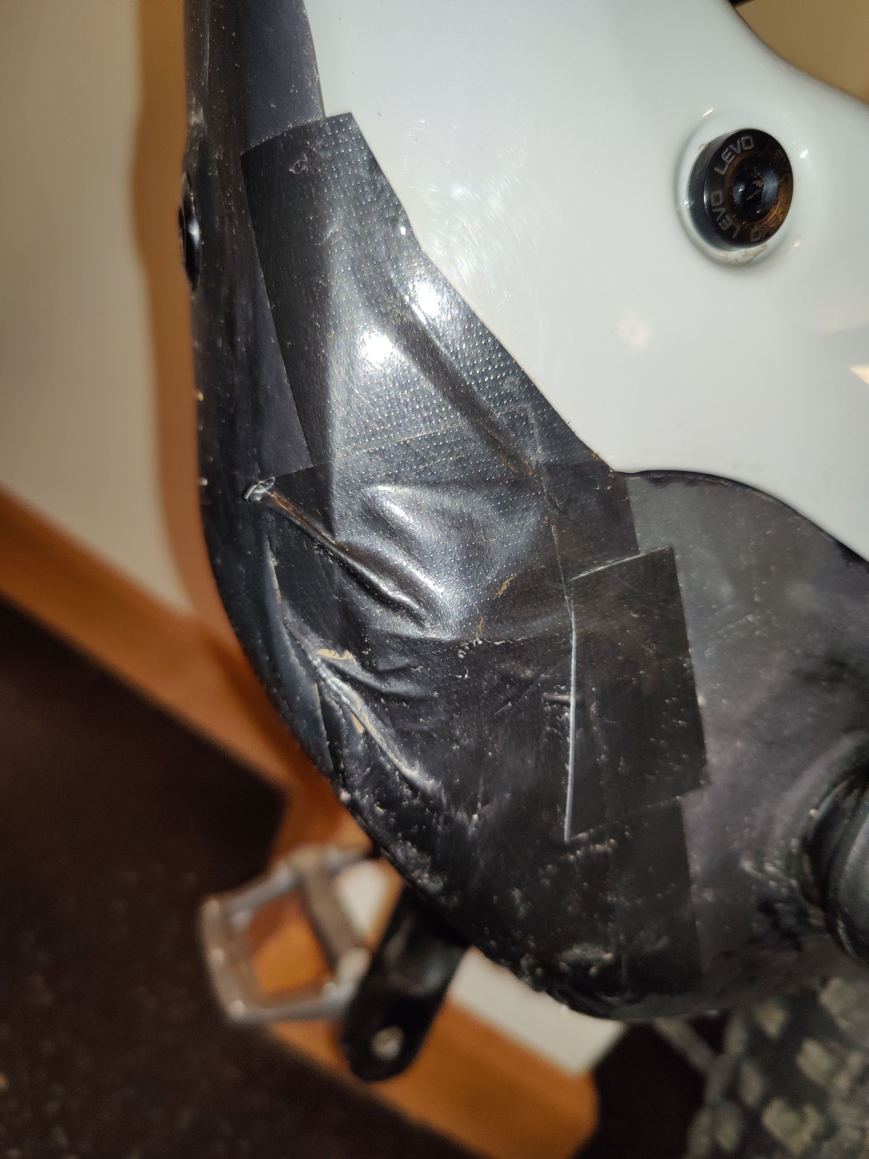

So hier mal meine Maßnahmen.
Im Prinzip ist die ganze Unterseite der TCU abgeklebt. Zusätzlich die untere Kante ordentlich mit Vaseline vollgeschmiert und dann eingesetzt. Heute war es allerdings auch trocken (von oben), von unten flog der Matsch.
Vor dem Saubermachen, habe ich über die komplette TCU einen Streifen Panzerklebeband gemacht, also einfach oben drüber aufs Oberrohr. Wenn ich höre, dass trotz Klebeband Prrave dennoch Probleme bekommen hat, dann würde ich bei der nächsten Regenfahrt zusatzlich noch einen breiten Tesafilm Streifen komplett oben drüber kleben, der über die Oberfläche der TCU hinaus steht und dann auf dem Oberrohr abdichtet. Dann wäre nur noch das, was durch die Kabelführung eintreten kann.

Ich habe lediglich den Bereich des Connectors zusätzlich abgeklebt (siehe Foto oben), weil sich auf der tiefen Griffmulde bei den ersten beiden Fahrten so viel Schlamm angesammelt hatte, dass ich befürchtet hatte, dass irgendwann das Wasser von diesem Schlamm in den Rosenberger Stecker eindringen könnte.

An den Sitzstreben werde ich demnächst noch einen zweiten Mudguard machen, dann greift der obere quasi in den anderen (so wie bei dem System von SicoMTBProducts - siehe Link weiter oben), nur etwas günstiger :) und man muss nicht die Kettenstrebe demontieren, um den dazwischen zu bekommen.

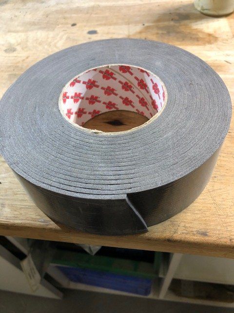

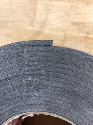

Sorry für die lange Abstinenz. Der Abstieg über den Lenker hat mich doch längere Zeit außer Gefecht gesetzt. Ich habe die LCU mit einem Dichtband, welches die Flaschner zur Schalldämmung verwenden, abgedichtet. Siehe Bild. Ich habe die Form der LCU auf den Dichtgummi übertragen und dann die umlaufende Dichtung mit einem Skalpell ausgeschnitten. Die LCU von unten abgeklebt und mit Vaseline dick eingeschmiert. Anschließend die LCU so auf das Oberrohr angezogen das die Dichtung leicht aus gequetscht wird. Dann ist die die Dichtung noch ca. 1,5 mm hoch. Das sollte ausreichen zum dichten. Am Motor habe ich das Loch an der Powerkabelöffnung ebenfalls mit Vasline zu gepresst. Den Dichtring am Akkustecker halte ich seither auch immer gut gefettet.
