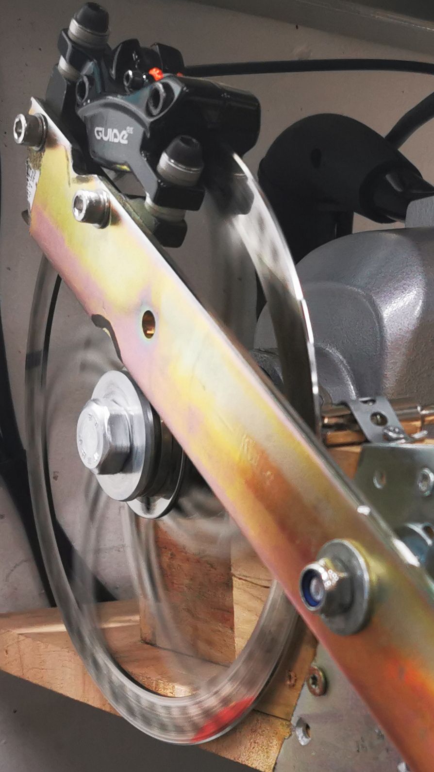

ich werde die Scheibe nochmal Zuhause testen, hab meinen Bremsenversuchsteststand grob fertig, mir fehlt nur noch eine vernünftige Temperaturmessung bei laufender Scheibe unter Belastung (bastle gerade dran)
Lg Tirolbiker63
Lg Tirolbiker63
Was willst da messen? So wie es saussieht is das ja n umgebauter Schleifbock... Drehmoment ( also Bremsmoment) wirst damit ja wohl net messen können oder? Naja immerhin kann man so die neuen Beläge im Keller einbremsen :D
das ist ein 1,8Kw Mörtelrührwerk mit 2 Stufengetriebe und regelbarer Drehzahl (der Antrieb ist sehr stark)
die unterste Drehzahl (ca. 150 rpm) entspricht ca. 20 kmh beim Bike
die Bremsleistung kann man sehr gut mit einem Strommessgerät ablesen (Erhöhung der Watt bei Belastung)
eine konstant gleiche Belastung ergibt sich durch Bremsung mit einem bestimmten angehängten Gewicht am Bremshebel (eine höhere Wattaufnahme zeigt dann auch eine höhere Bremswirkung an)
ein erster Test hat sehr gut funktioniert
den Temperaturtest mache ich dann durch Bremsung mit gleicher Bremsleistung (lt. Wattanzeige am Messgerät) über einen bestimmten fixen Zeitraum mit laufender Temperaturmessung mit Wärmebildkamera oder irgendwie mit einem an der Scheibe anliegenden Kontaktelement (Rollentaster usw.)
das muß ich erst noch testen was besser geht
möglich sind 6-Loch und Centerlockscheiben ab 160mm
Lg Tirolbiker63
PS: man könnte dabei auch die Bremsleistung verschiedener Bremsanlagen testen, habe eine Deore 2 Kolbenanlage und eine XT 4 Kolbenanlage und die Sram Guide RE Zuhause

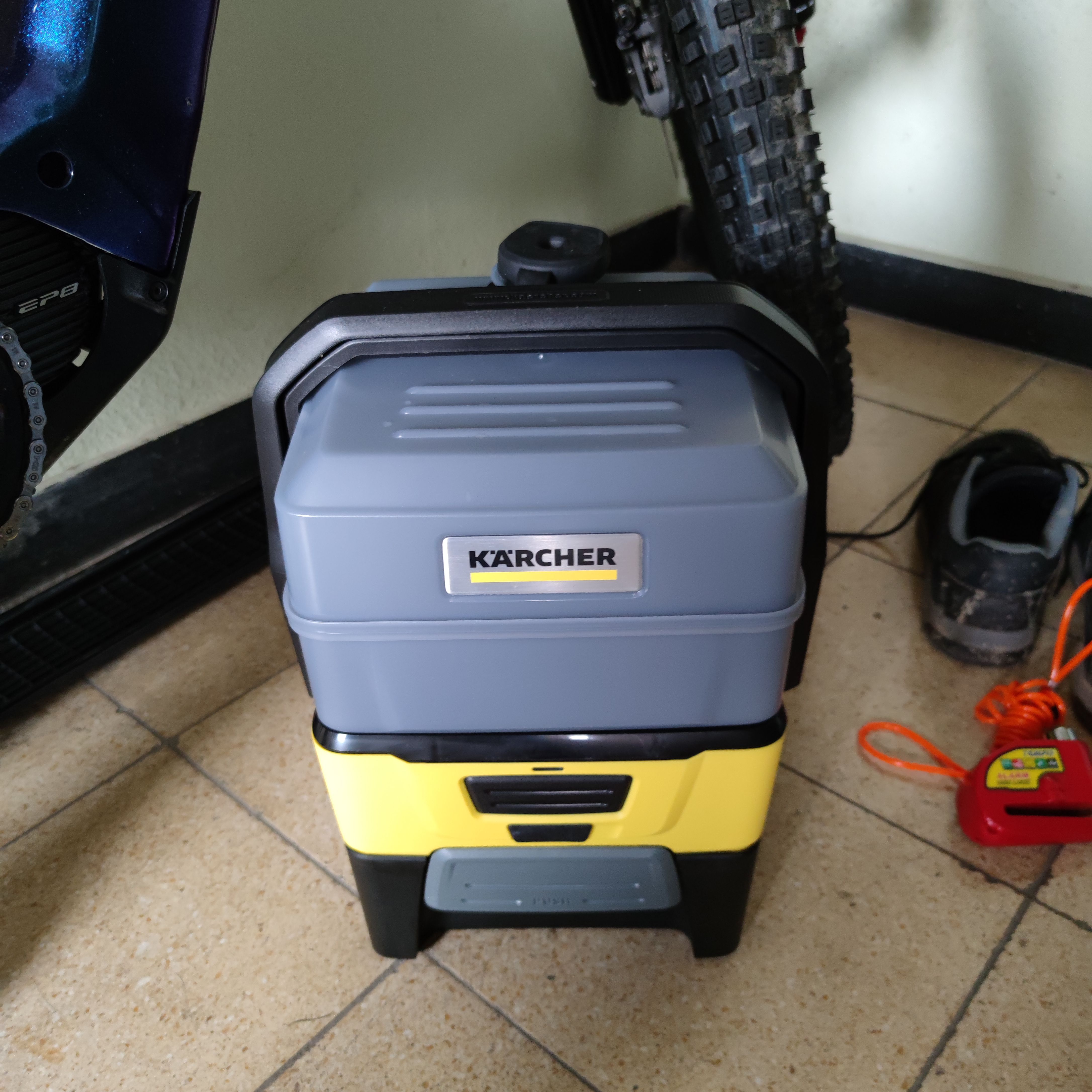

Nachdem der Aqua2go nach 10x benutzen die Flügel gestreckt hat, gab's jetzt den Kärcher 😊
du gehst mit einem Hochdruckreiniger an dein Rad?:flushed:
Frage deshalb so blöd, weil ich in 100 Jahren radeln gelernt habe, dass eigentlich Radteile und Wassen nicht so gut ist.
Ich gehe mit Wasser vielleicht 4 mal im Jahr ans Rad.
Und dann nur mit Gartenschlauch, Brause und Durchfluss halb gedrosselt.
@Alles "Trek" das ist kein richtiger Hochdruckreiniger, diesen würde ich nämlich auch nicht benutzen wollen. Hat weit weniger Power, aber ist zur mobilen Reinigung perfekt. Die Dinger sind extra für Bikes, wobei man natürlich trotzdem nicht volle Möhre auf die Lager etc. ballern sollte. 😊👍
Wie heisst das Ding genau? Weil ich muss bald meine Gartenpumpe abstellen.
Ist das Akku oder 220 Volt betrieb?
In den Tank kommt Wasser?
Ginge das auch mit einem Gemisch aus Wasser und Kettenreiniger? Halt nur für Kette/Ritzel.
