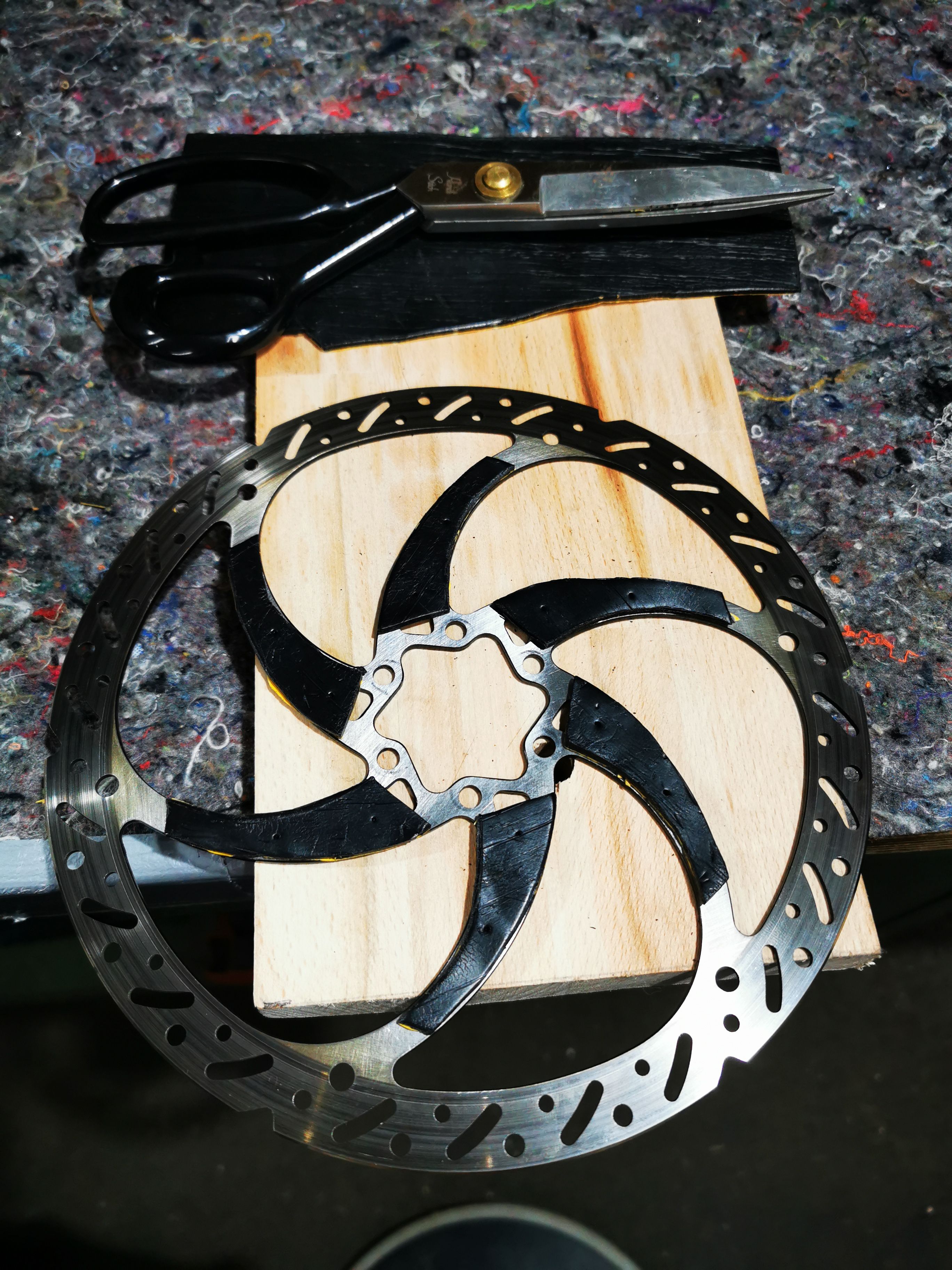

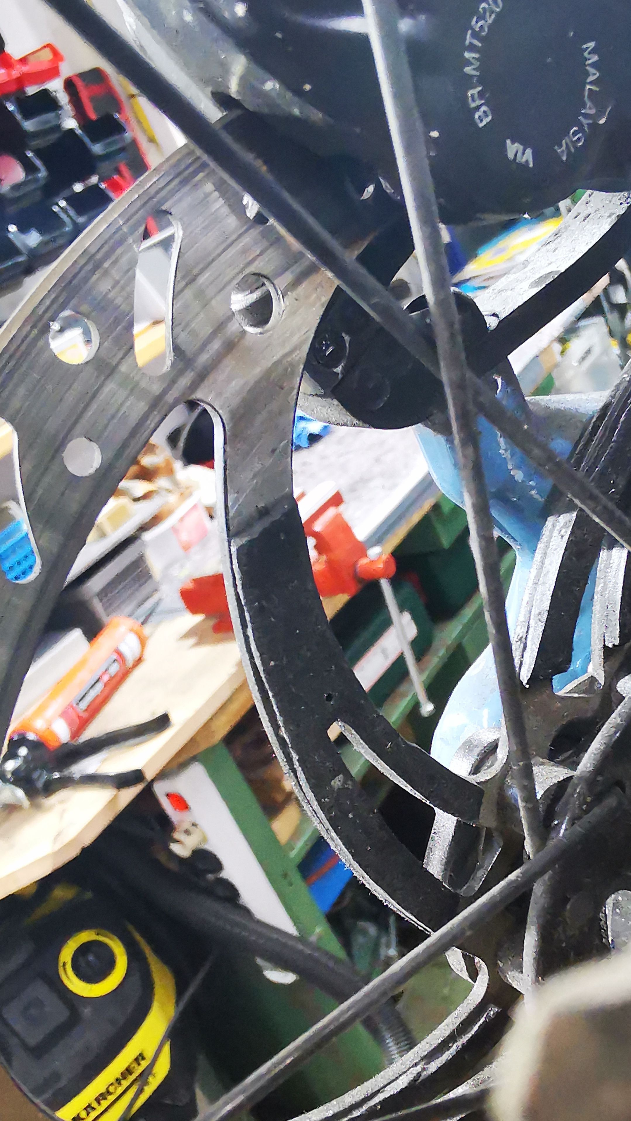

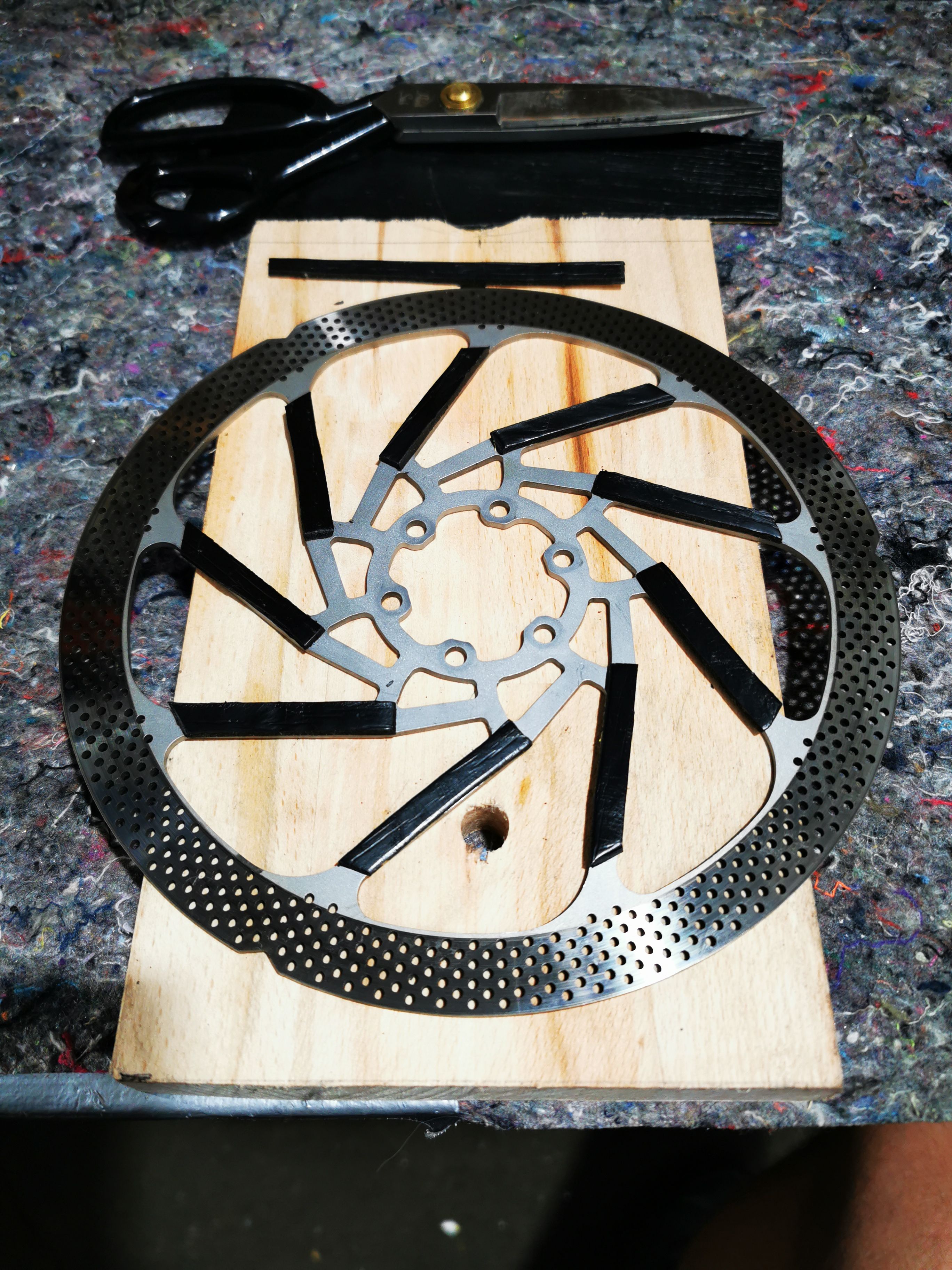

Freut mich das es bei Dir auch funktioniert hatich hab heute mit der 2,5mm dicken selbstklebenden Antidröhnmatte getestet
hab dazu extra eine TS HD auf das Laufrad mit dem WP Cross Reifen geschraubt (diese Kombination hat bei mir immer bei ca. 21kmh auf Asphalt geschengelt)
mit den neu drauf geklebten Antidröhnstreifen war aber alles ruhig mit der TS HD
hab es dann auch bei den derzeitig verwendeten Brakestuff Scheiben am WP Cross Laufrad mit den Antidröhnstreifen getestet (ohne meiner Verstärkungsplatte), es war hier auch alles ruhig
werde das weiter beobachten, die Anwendung ist auf jeden Fall sehr einfach, einfach passende Streifen zuschneiden und auf der Hinterseite der Scheibe drauf kleben
ich würde das aber nur bei gut kühlenden Scheiben empfehlen
Lg Tirolbiker63
Antidröhnstreifen gegen "schengeln" bei TS HD Scheibe
Antidröhnstreifen gegen "schengeln" bei BrakeStuff Punch Scheibe
ja, funktioniertFreut mich das es bei Dir auch funktioniert hat![]()
Welcher Durchmesser? Welche Bremse? Bitte berichte vom Praxiseinsatz. Ich habe die Scheibe selber im Blick. Danke im Voraus.
