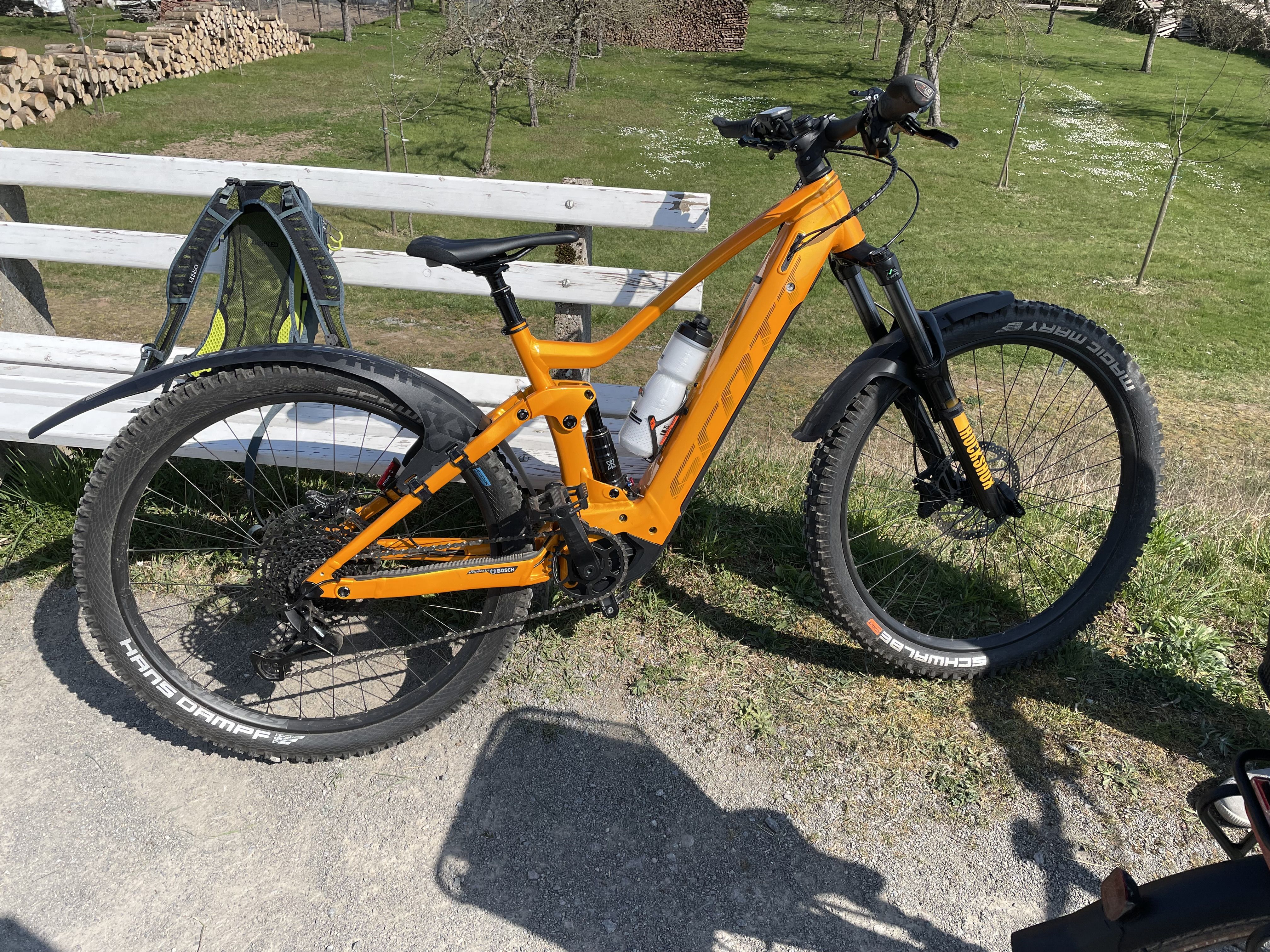

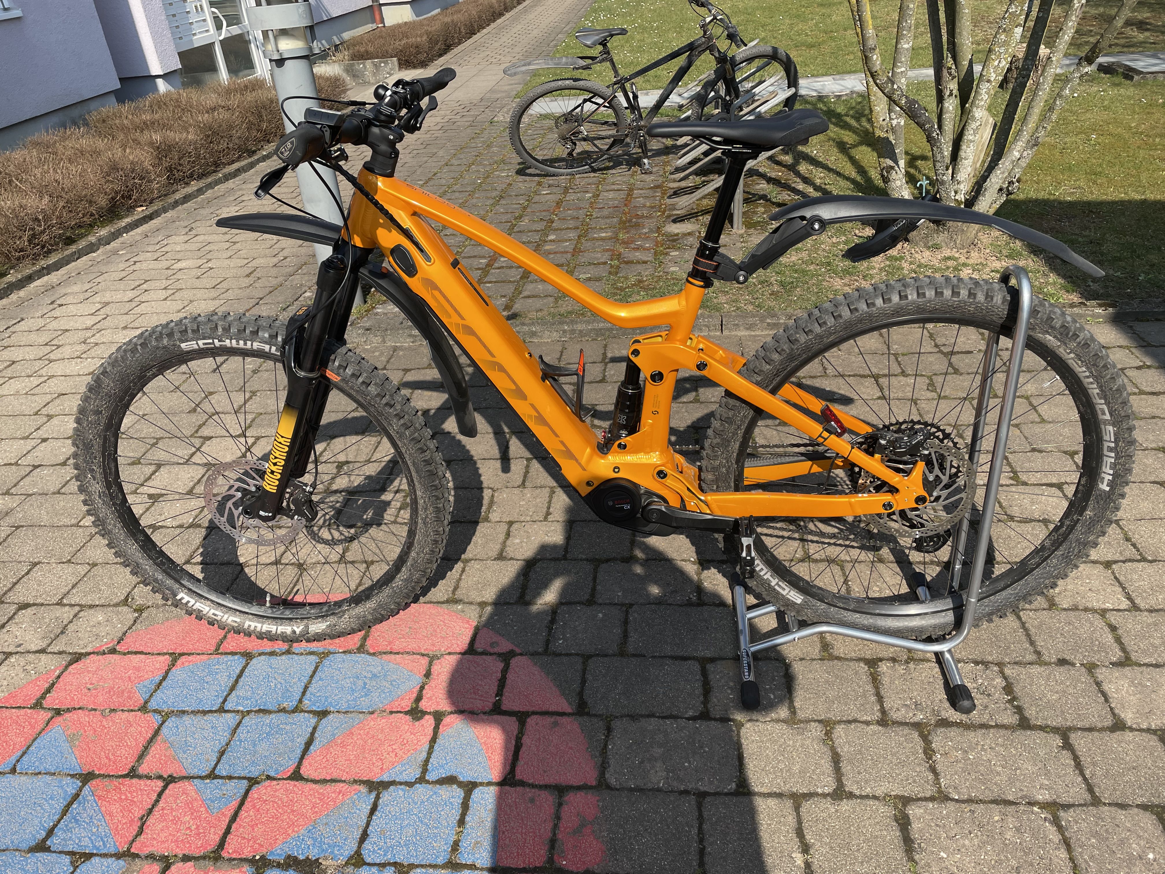

Ich hänge mich hier mal dran….. möchte hinten ein Fender haben, der nicht in erster Linie mich vor dem Dreck schütz, sondern mehr das Lager bzw. Drehpunkt des Hinterbau…. Somit schon recht tief gehen oder eben nur unten … hat da jemand eine Idee oder schon mal etwas in der Richtung gesehen?
danke
Hier sieht man den unteren Teil ganz gut. Auch die Schutzwirkung. Meinst Du sowas, wenn Du Dir den Mudhugger wegdenkst?
Hier mal der untere Teil alleine:

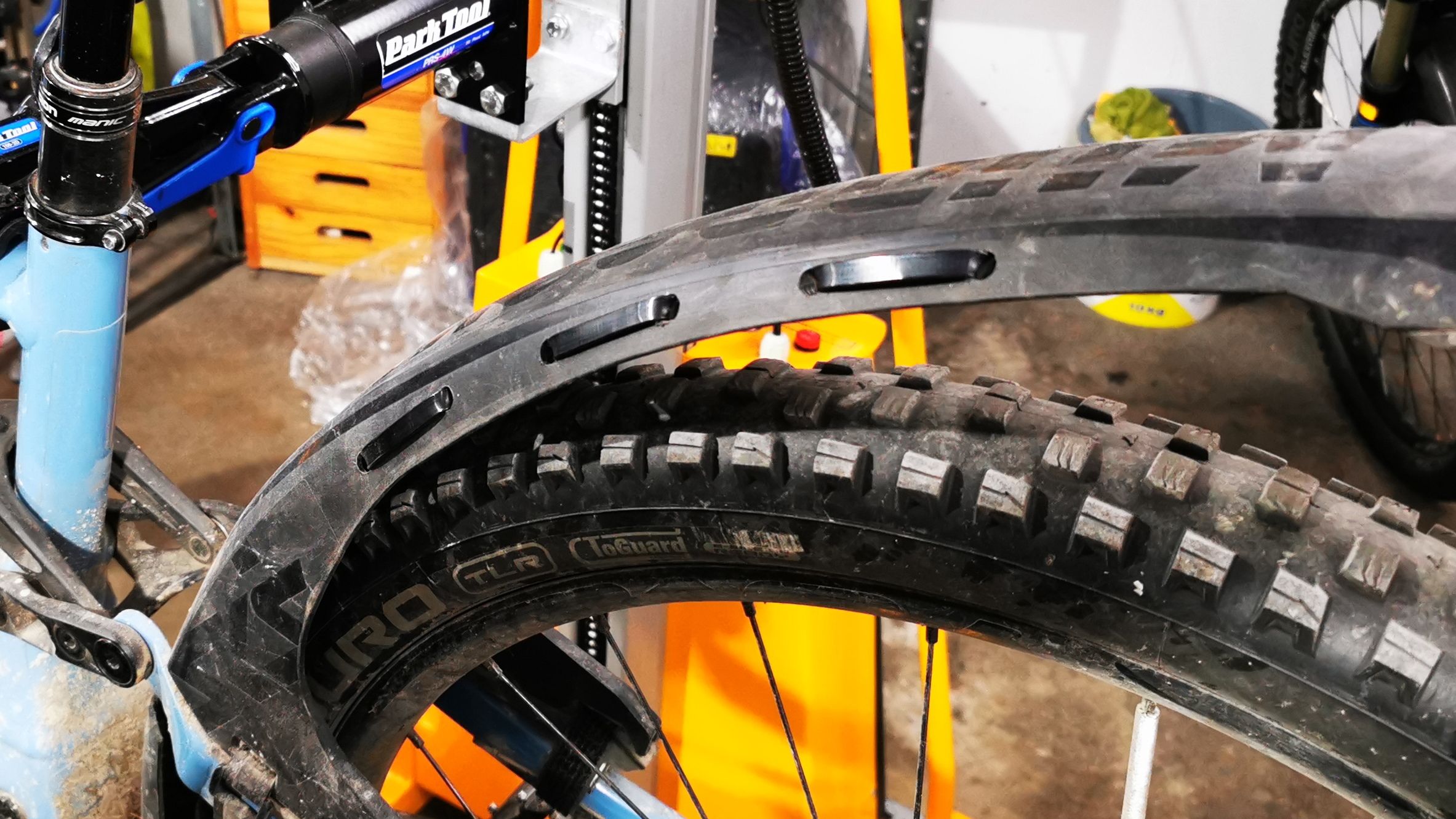

mal ein kurzes Feedback zum Mudrocker
vorne super, hab hier keine Probleme bemerkt
hinten für Strasse und leichteres Gelände (Forststrassen) gehts auch sehr gut wenn man genügend Abstand zum Reifen einstellen kann (beim Levo passt die Geometrie vom Winkel schlecht, geht nur mit zus. unterlegen)
beim Giant meiner Frau und beim alten Trek passt die Geometrie vom Winkel gut
bei gröberen Gelände schlägt der Mudrocker häufiger am Reifen an, die Seitenflanken sind meiner Meinung nach zu wenig weit nach unten gezogen (geben zu viel nach) dadurch knickt er dann bei gröberen Schlägen ein
man kann das zwar mit einigen Kabelbindern stärker stabilisieren, schaut dann halt komisch aus
(ev. bastle ich innen noch eine zusätzliche Stabilisierung dran)
allerdings ist das Teil auch schnell montiert und auch schnell abmontiert (wenn es trocken ist) und der Spritzschutz ist sehr gut, bei 29" brauchts aber die Verlängerung (was das Anschlagen vermutlich durch das zus. Gewicht verstärkt)
Lg Tirolbiker63

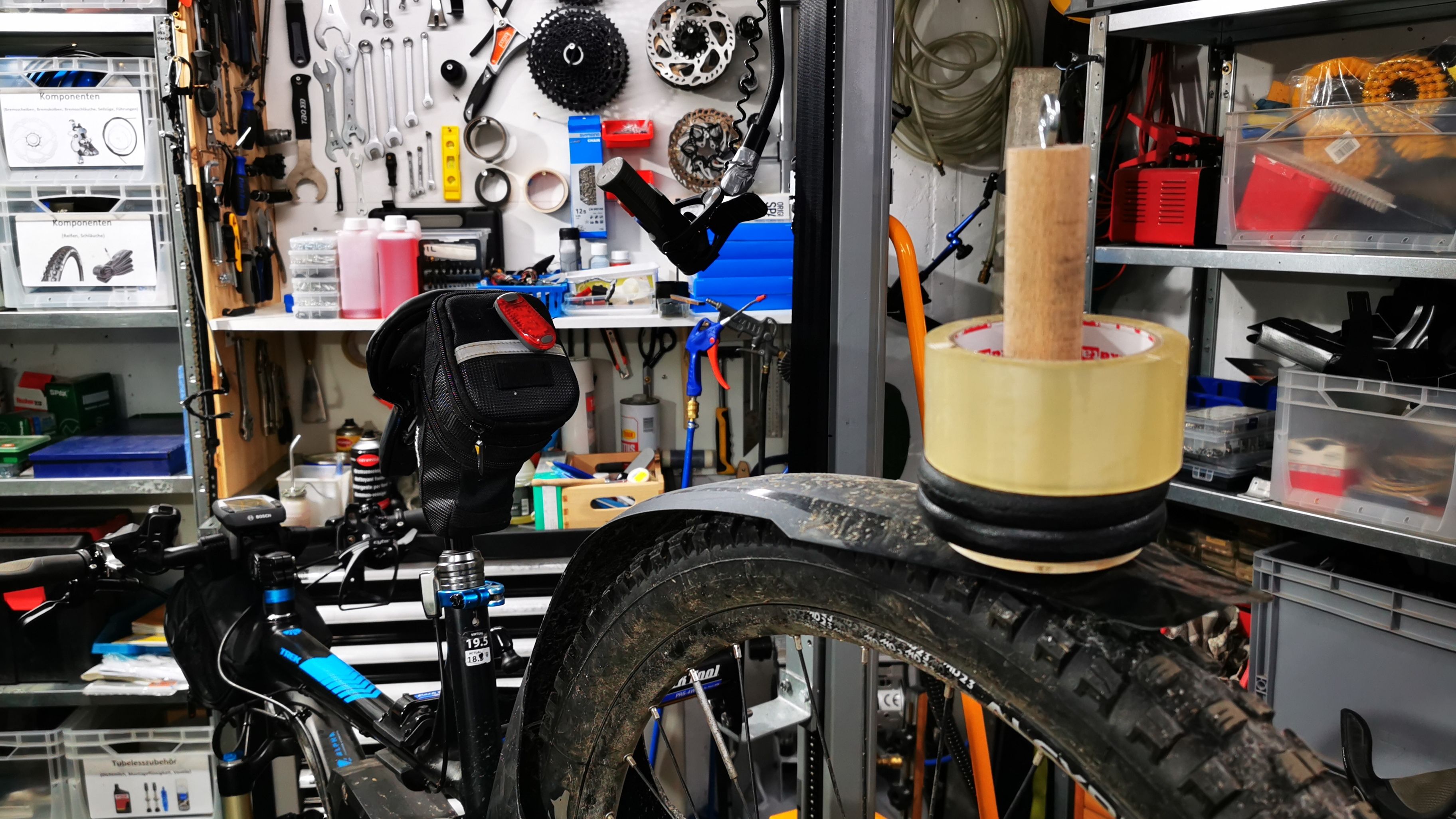

ich hab jetzt noch ein wenig getestet wie man den Mudrocker besser geländetauglich machen kann
original hält der Mudrocker ca. 1,2kg Belastung aus, dabei genügt ruppiges Gelände damit der Mudrocker einknickt
wenn man die Seitenflanken mit 3 Kabelbinder stabilisiert, erhöht sich die Belastbarkeit auf über 3,5kg, damit ist mir der Mudrocker bisher nie mehr bei Waldtrails angeschlagen (springe aber nicht und fahr eher moderat runter)
man muß dazu den Mudrocker etwas höher vom Reifen weg stellen damit die Kabelbinder genügend Platz haben

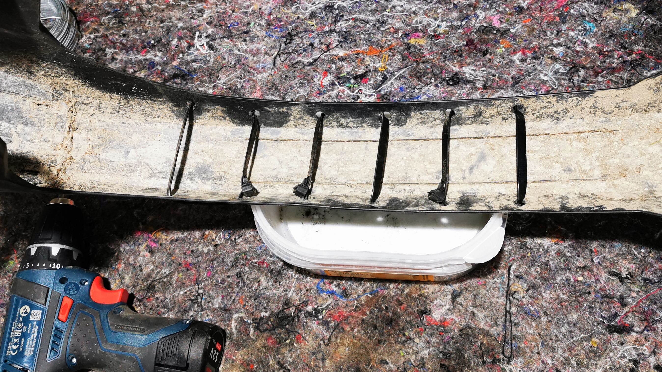

benötigt werden 3 starke Kabelbinder ab 30cm Länge, und dann 6 Bohrungen auf jeder Seite in der Stärke der Kabelbinderbreite und im Abstand von 5cm (ca. 1,5cm über dem Seitenrand) die Kabelbinder so festziehen dass der Mudrocker etwas runder vorgespannt wird (Stabilität erhöht sich dann deutlich)
Lg Tirolbiker63
knickt bei ca. 1,3kg ein weil die Seitenflanken nach geben
Versteifung der Seitenflanken durch 3 Kabelbinder (etwas Vorspannung)
schaut dann so aus und hält dann nach erneuter Messung über 3,5kg Belastung aus

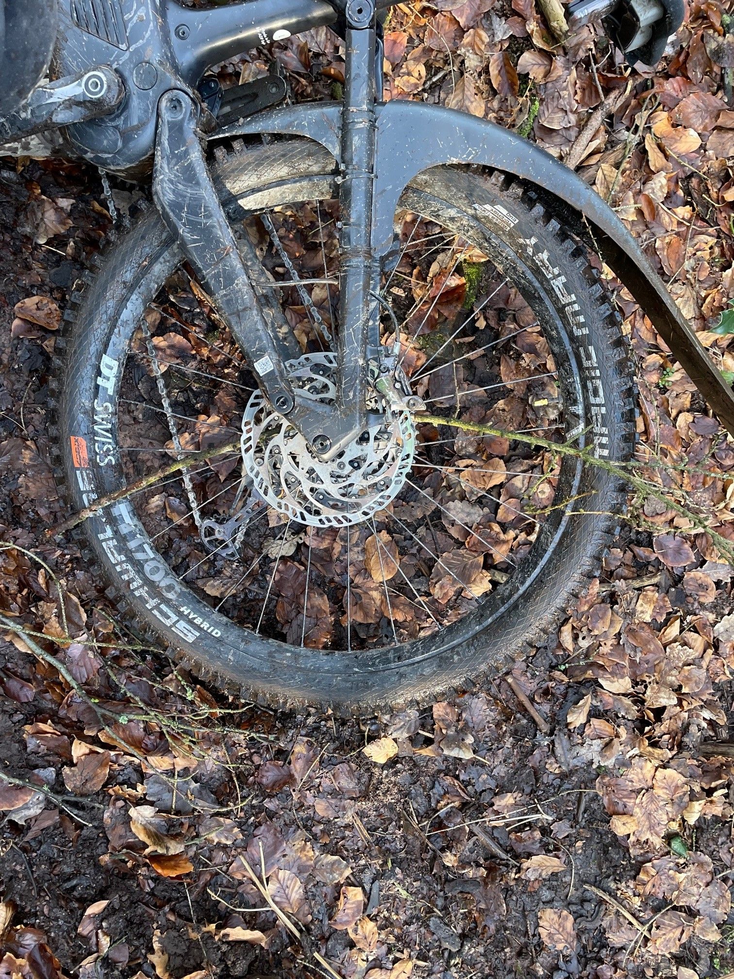

Hab mir den Mudrocker auch gekauft und getestet.
Leider schlägt er auf Wurzeltrails und gröberem Gelände unüberhörbar permanent am Reifen an.
Wollte ihn dann mit etwas mehr Abstand zum Reifen montieren,
ging aber nicht, denn dann müßte ich ihn an der Sitzstrebe weiter
nach oben schieben und dann schlägt er am Sitzrohr beim stärkeren Einfedern an.
Hab ihn dann abmontiert und auf der Rückfahrt wieder montiert und jetzt liegt er im Keller.
An der Sitzstrebe unterlegen, damit der Abstand/Winkel zum Reifen größer wird, werd ich nicht.
Kabelbinderverstärkung ist für mich auch sinnfrei, denn da fängt sich doch der ganze Dreck.
Weiter oben montiert schlägt es am Sitzrohr an
War ja nur kurz montiert, aber man sieht genau wo er anschlägt
Mein Fazit: taugt wahrscheinlich für Schotterpisten und moderates Gelände, aber nicht
für Wurzeltrails usw.

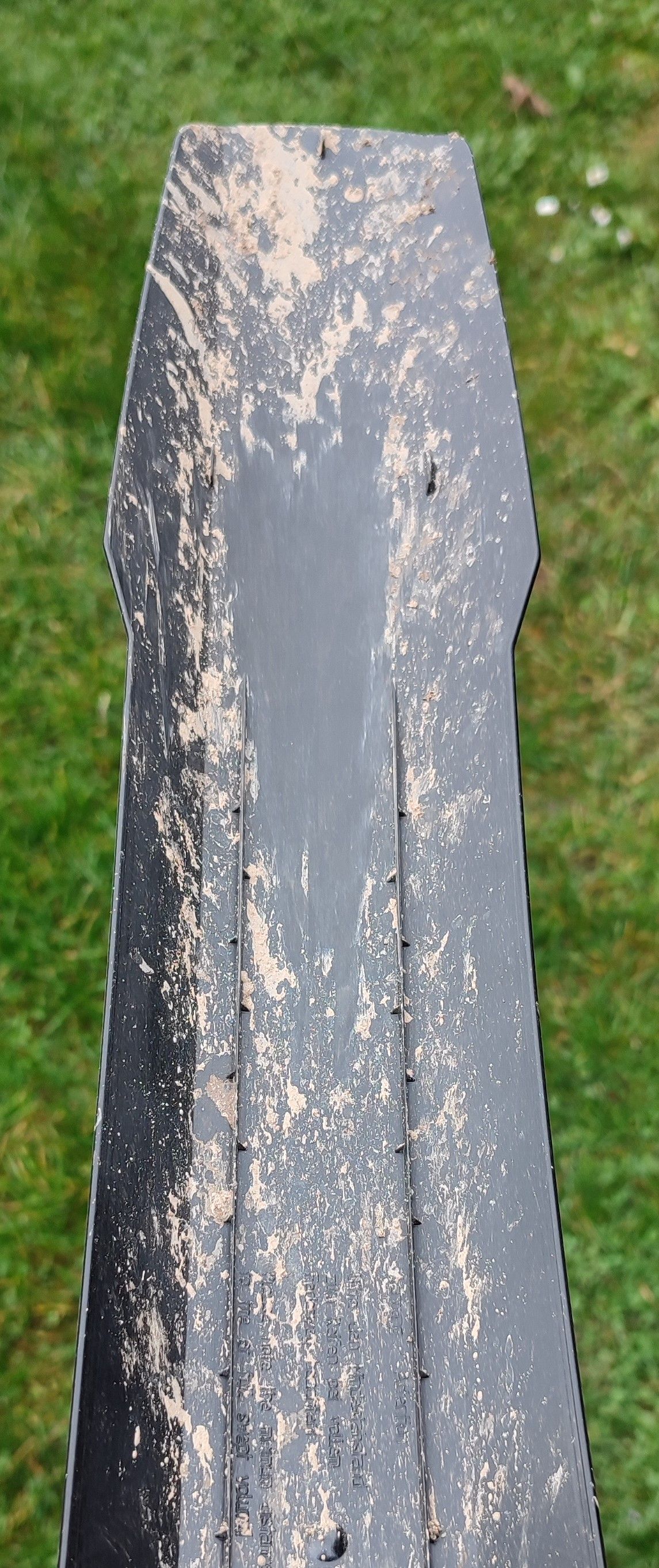

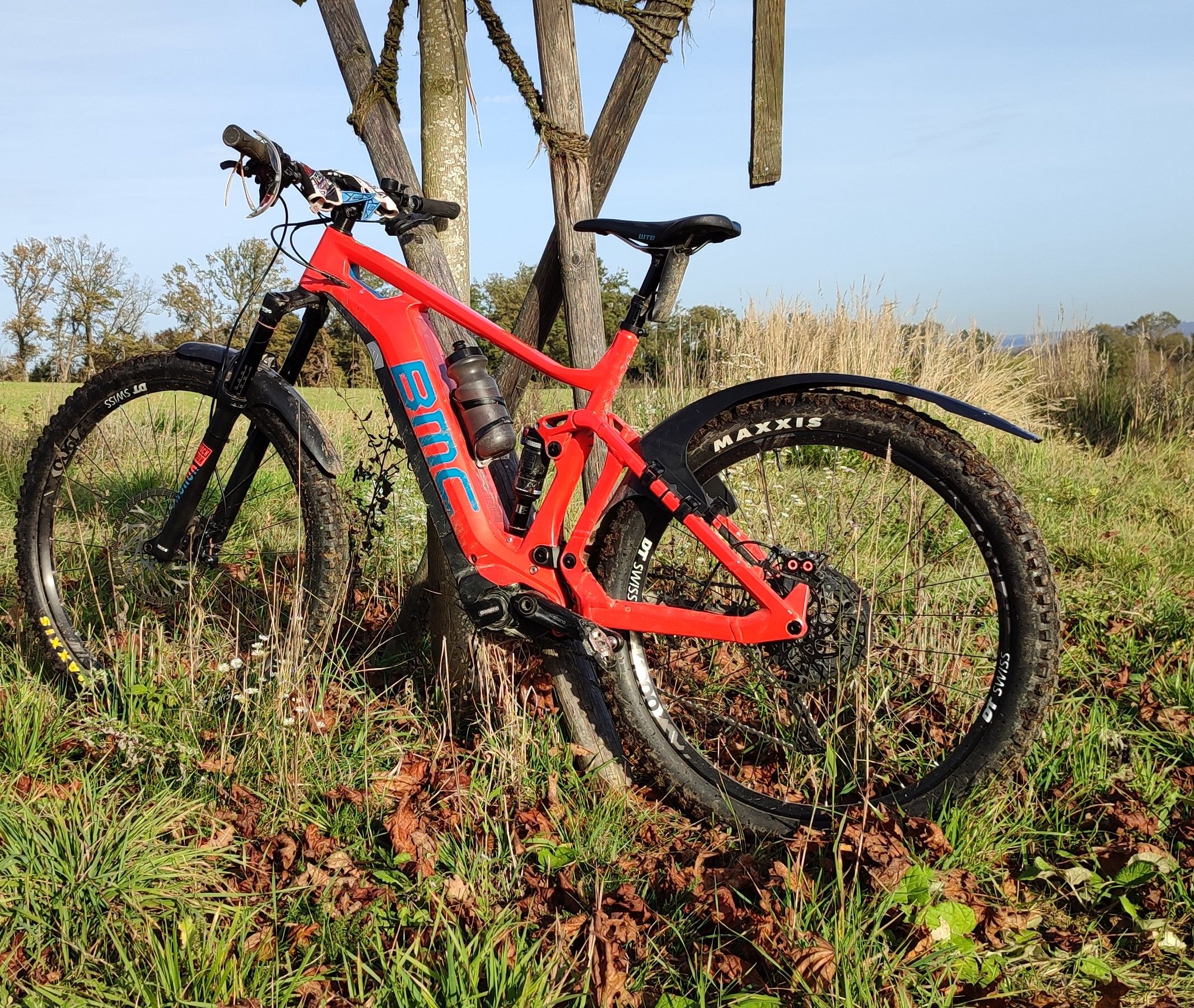

Ich habe auch den SKS Mudrocker Rear,am Levo montiert, er ist absolut wirkungslos,Lämmerschwanz;er wackelt nach rechts u. links, der Rücken war total verdreckt,als wenn kein Schutzblech dran Hätte.
