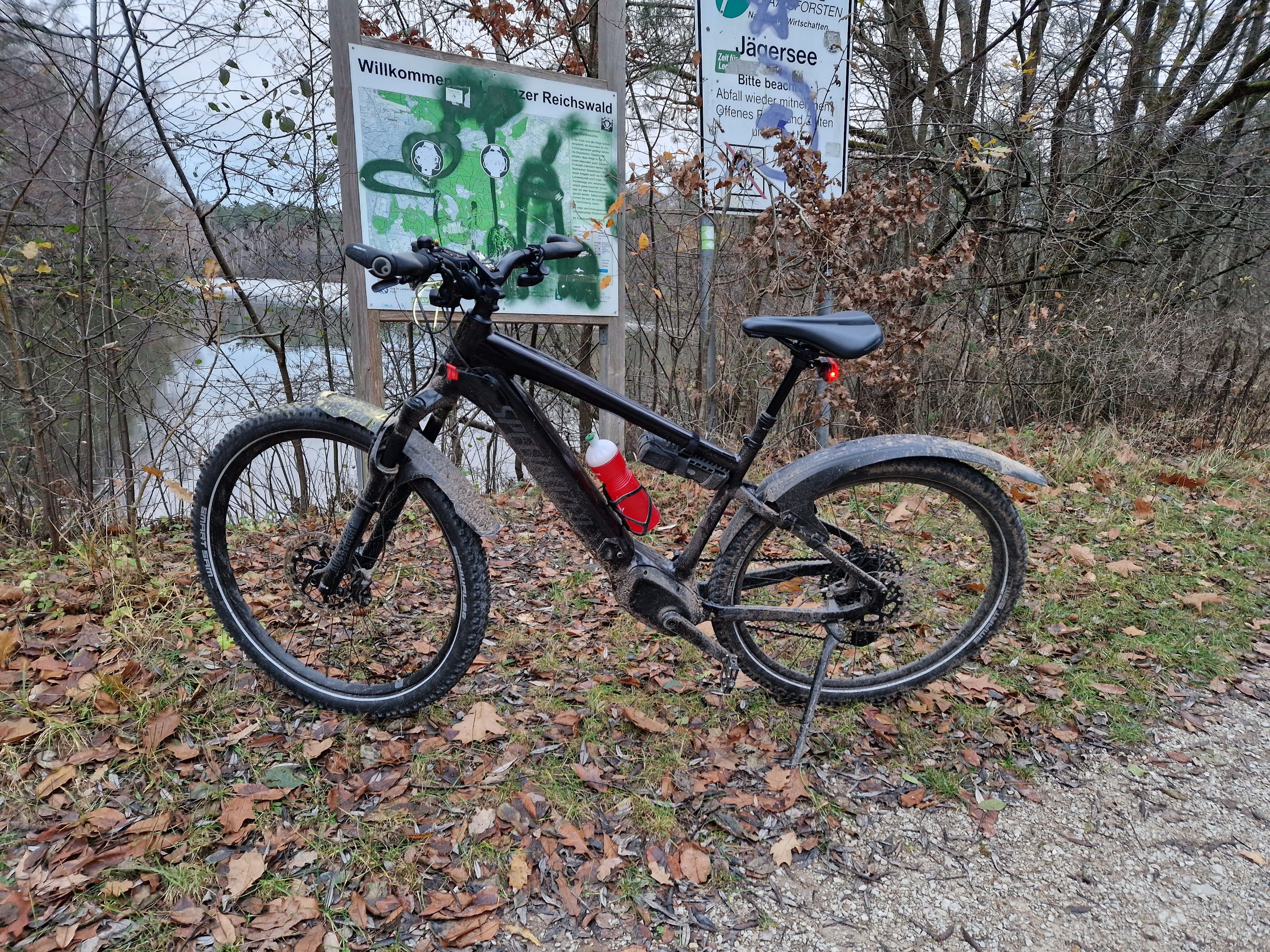

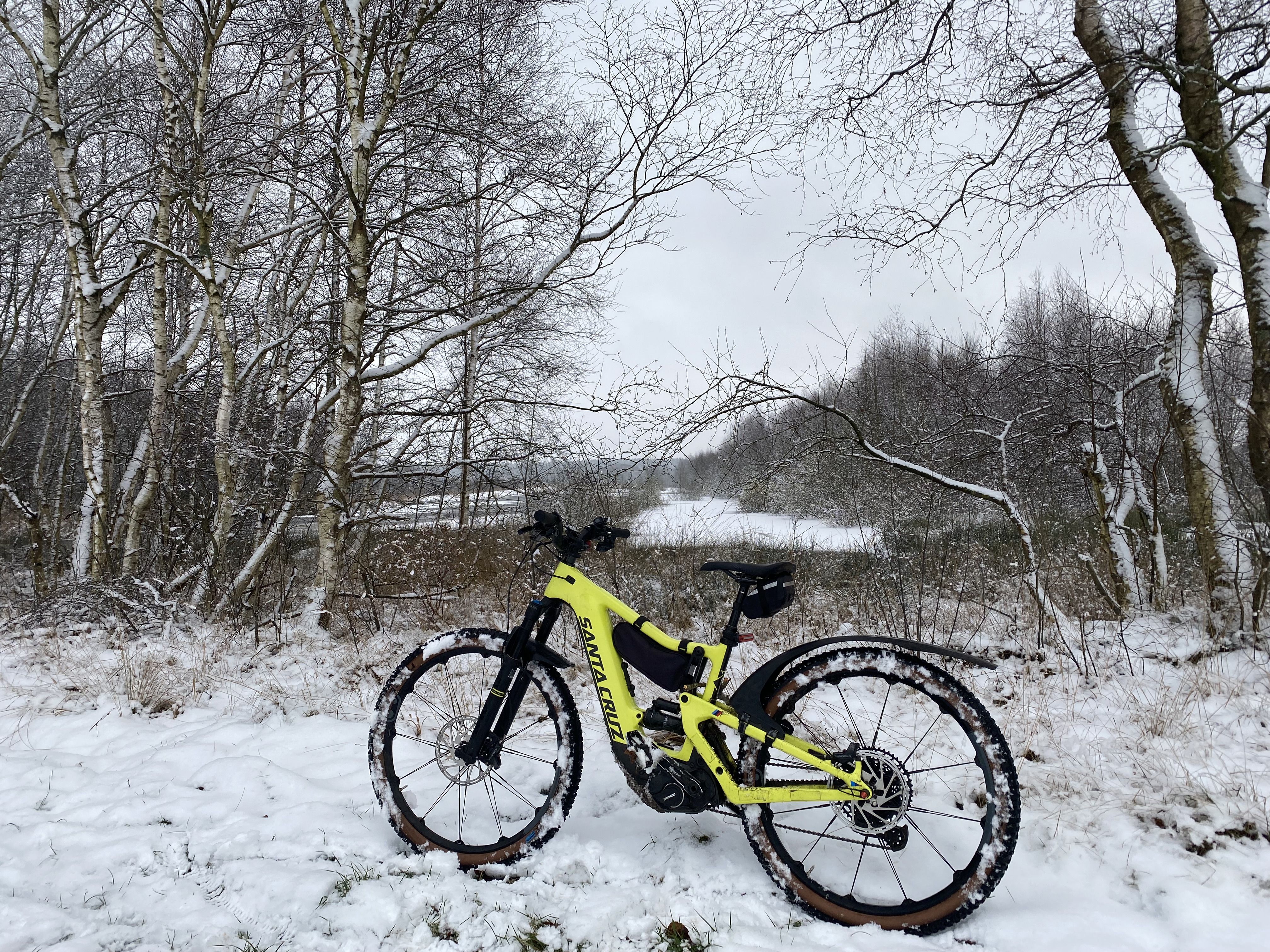

Ich hab mir jetzt auch die Mudrocker an mein Levo drangeklettet, allerdings noch ohne die Verlängerung nach vorne, hat sich die jemand schon passend zurechtgeschnippelt und kann sagen ob das passt?

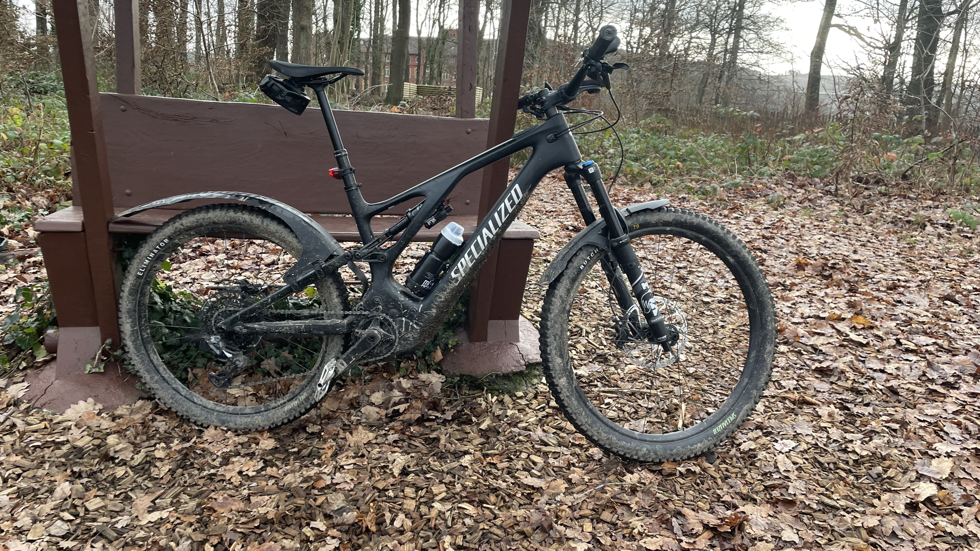

Mit der mitgelieferten Verlängerung habe ich es auch zunächst versucht. Wenn es jedoch richtig mockig wurde sammelt sich der Schlamm auf der Kettenstrebe und die Kette wurde da dann „durchgezogen“.
Abhilfe brachte dann die Montage des Acid Mudblocker Front (lange Version) da wurde der Schlamm dann komplett durch die Schwinge gezogen. Den Mudrocker von SKS habe ich darüber montiert. Siehe Bilder…

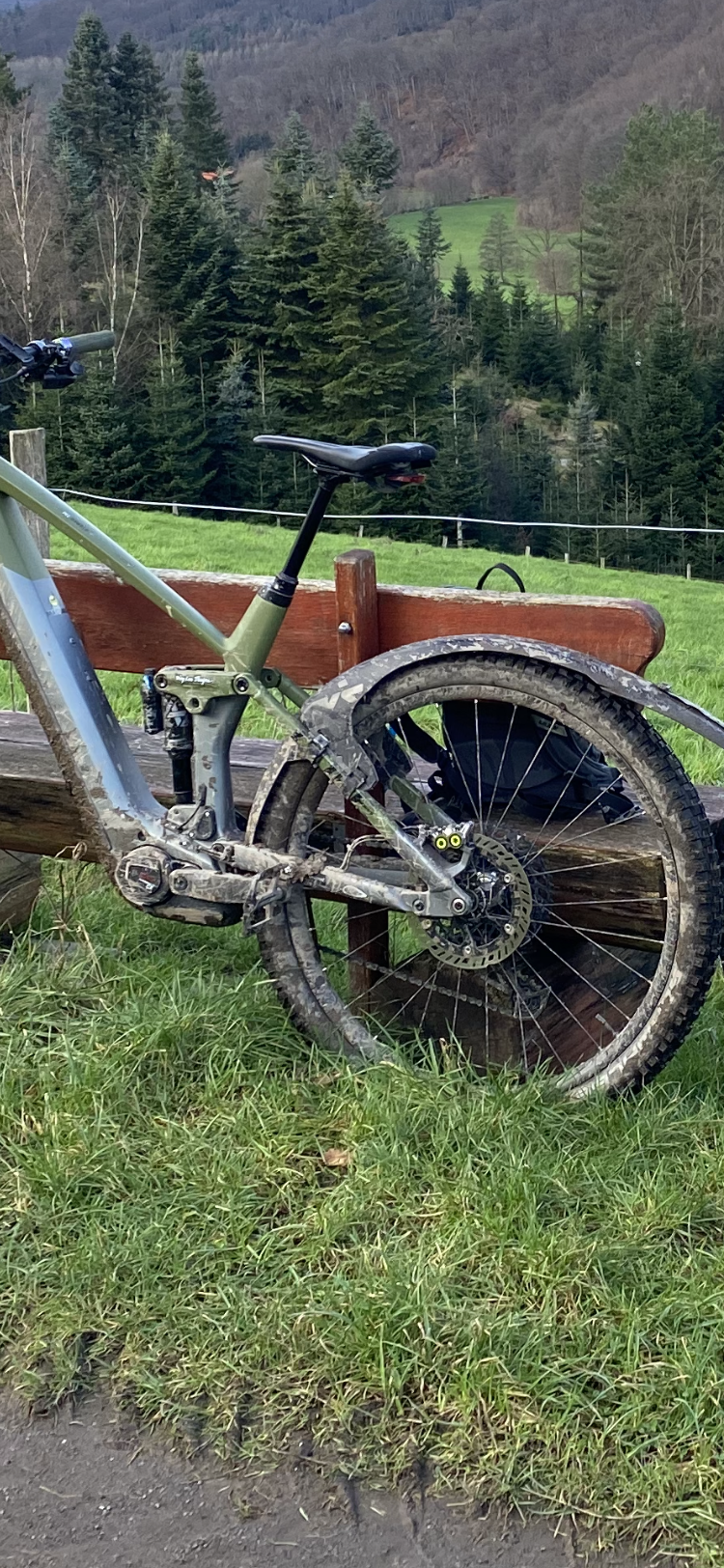

Habe gestern die erste Tour mit Mudrocker vorn und hinten durch sehr viel Schlamm und Wasser gemacht.
Hinten war ich sehr zufrieden aber vorn hat es jetzt auch nicht sehr viel mehr gebracht als der vorherige kleine Syncros Fender. Jacke und Hose waren vorn komplett braun…
Ich meine irgendwo gelesen zu haben, dass jemand die Verlängerung des hinteren Mudrocker mit dem vorderen kombiniert hat. Gibt es da Erfahrungen bzw. welche vorderen Schutzbleche funktionieren deutlich besser?

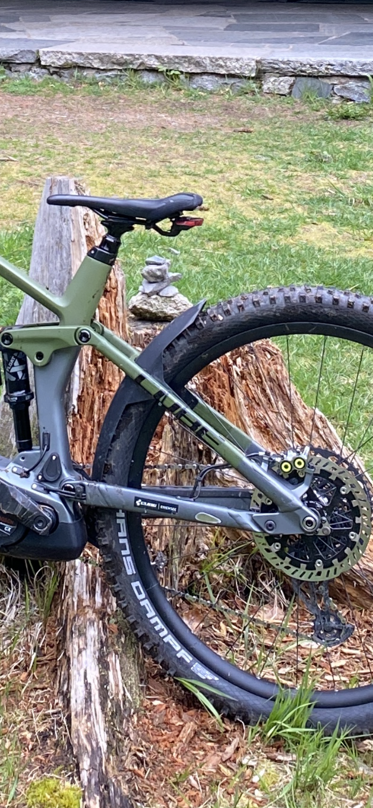

Ich habe hinten den Mudrocker mit dem vorderen von Acid in Richtung Schwingenlager verlängert…
Am Tero sitzen sie echt bracuhbar und der hintere kommt auch nicht mit dem Reifen in Berührung.

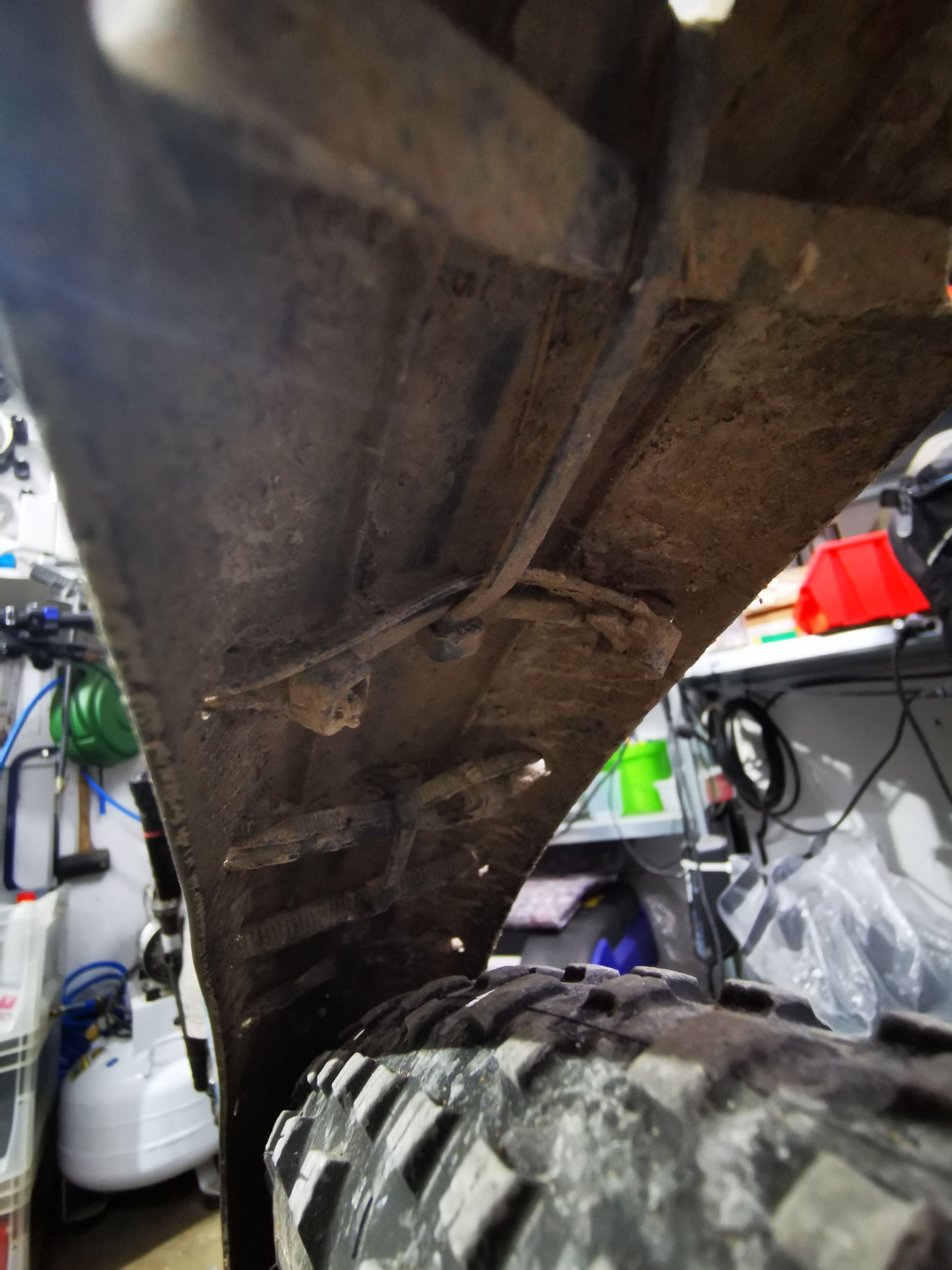

Ich habe es extra schon sehr hoch positioniert, aber bei jedem Sprung oder selbst wenn man einen Bordstein runter fährt haut das Ding mit voller Wucht auf den Reifen.

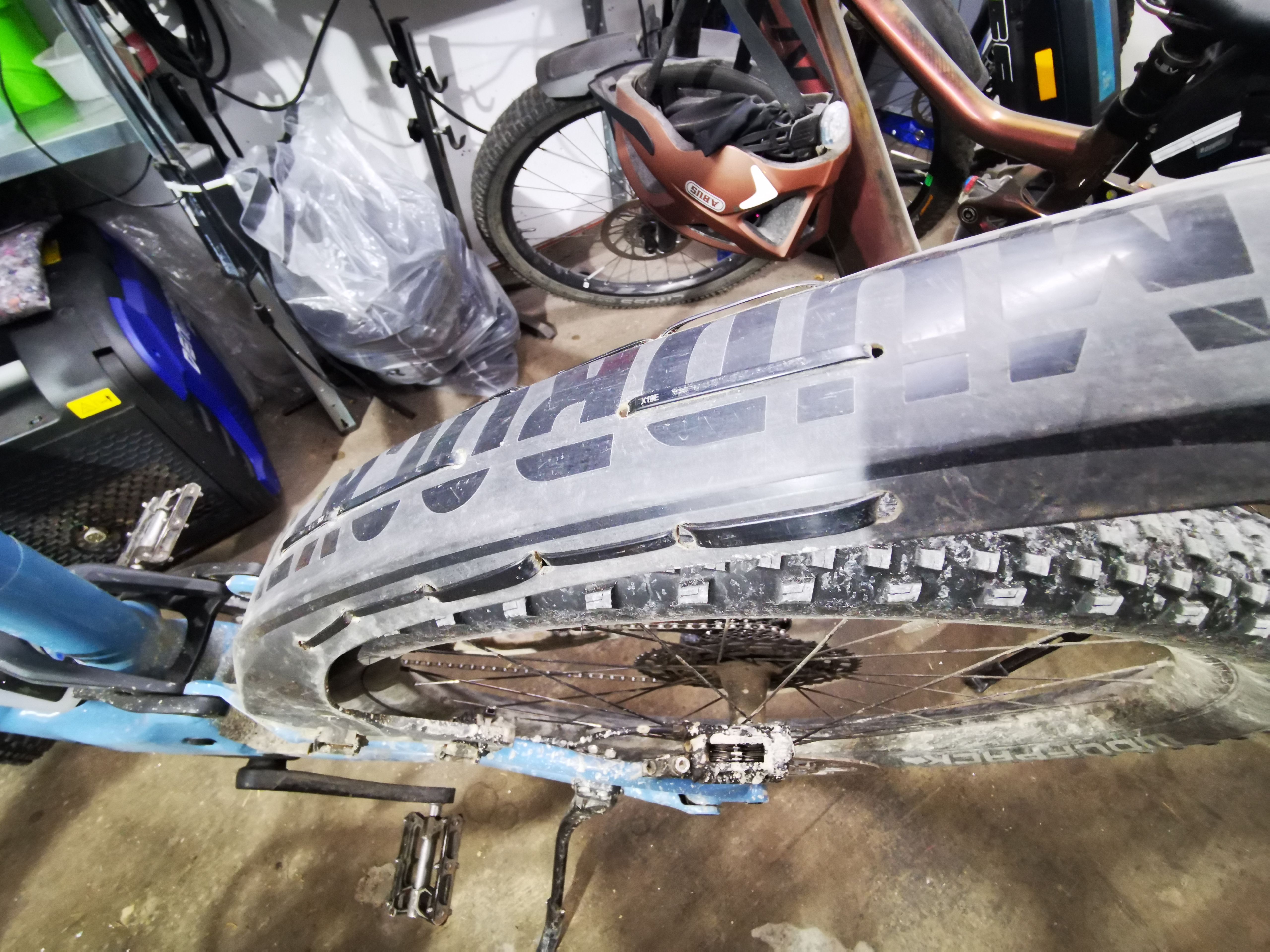

ja, die Dinger sind zu wenig steif für Trail
die Seitenwand gibt zu leicht nach und dann knickt der Mudrocker hinten bereits bei ca. 1kg Belastung ab
mit einigen Kabelbindern hab ich das Teil aber trailtauglich gemacht, durch die Kabelbinder wird die Verformung nach aussen unterbunden, der Mudrocker hält dann bis zu 3,5kg aus
(zumindest bei mir schlägt er nicht mehr am Reifen an)
Lg Tirolbiker63
Lg Tirolbiker63
Das ist schlau. Wie groß ist dein Hinterrad und hast du die Verlängerung dran oder nicht?
29 Zoll und mit Verlängerung

schön ist es zwar nicht, aber effektiv
ich muß ihn auch ziemlich hoch stellen da die Spannkabelbinder sonst zu nahe am Reifen sind, ev teste ich auch mal eine andere Lösung, z.B links und rechts innenseitig eine Speiche (oder steifen Draht) mit gutem Montagekleber verkleben, dann kann die Seitenwand nicht nach aussen weg knicken und zusätzlich versteift es den Mudrocker etwas besser
Lg Tirolbiker63
