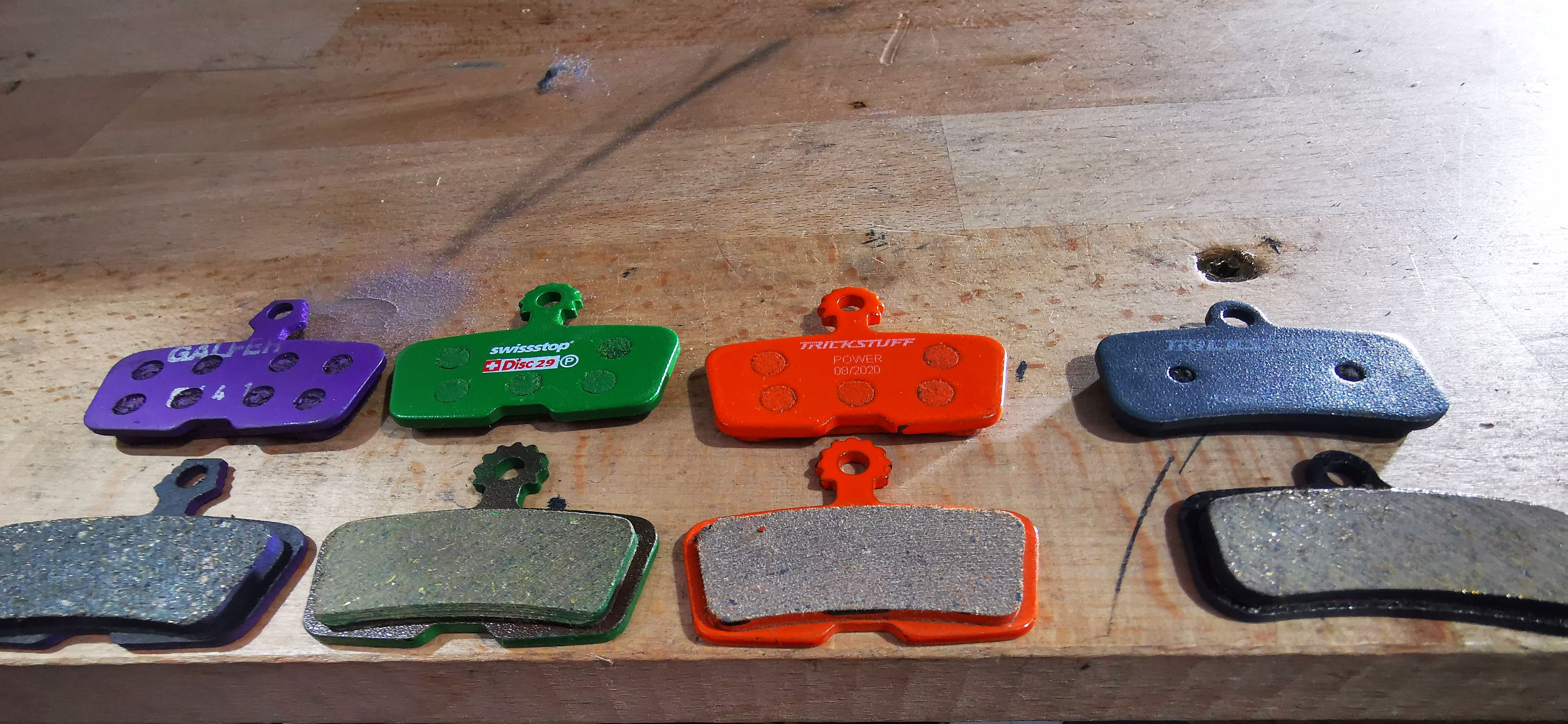

am wenigsten Probleme mit quitschen habe ich mit den eher weichen Shimano Resinbelägen und am Levo mit den TS Power Belägen, die langlebigeren Beläge (TS Standard) haben bei mir eher eine Neigung zum leichten quitschen (wenn man leicht bremst oder wenn sie nass werden)
oft sind es aber andere Probleme wenn es quitscht (Überhitzung, Schlag in der Scheibe, Sattel schlecht ausgerichtet, ein hängender Kolben, Öl auf Belag und Scheibe usw.)
die Galfer Beläge werde ich nochmal mit der besser kühlenden TS Scheibe testen, mit der Galfer Scheibe war das auf meiner Hausstrecke eine Katastophe (mußte mehrmals stehen bleiben zum abkühlen) die Beläge sind relativ grob und rauh wenn man sie angreift
Swissstop hab ich auch zum Test da (grüne) hab aber derzeit TS Standard im Levo verbaut und das schaut so aus als ob die recht lange halten
Lg Tirolbiker63
bis auf die TS Power hab sie alle mehr oder weniger Metallanteile drinnen
