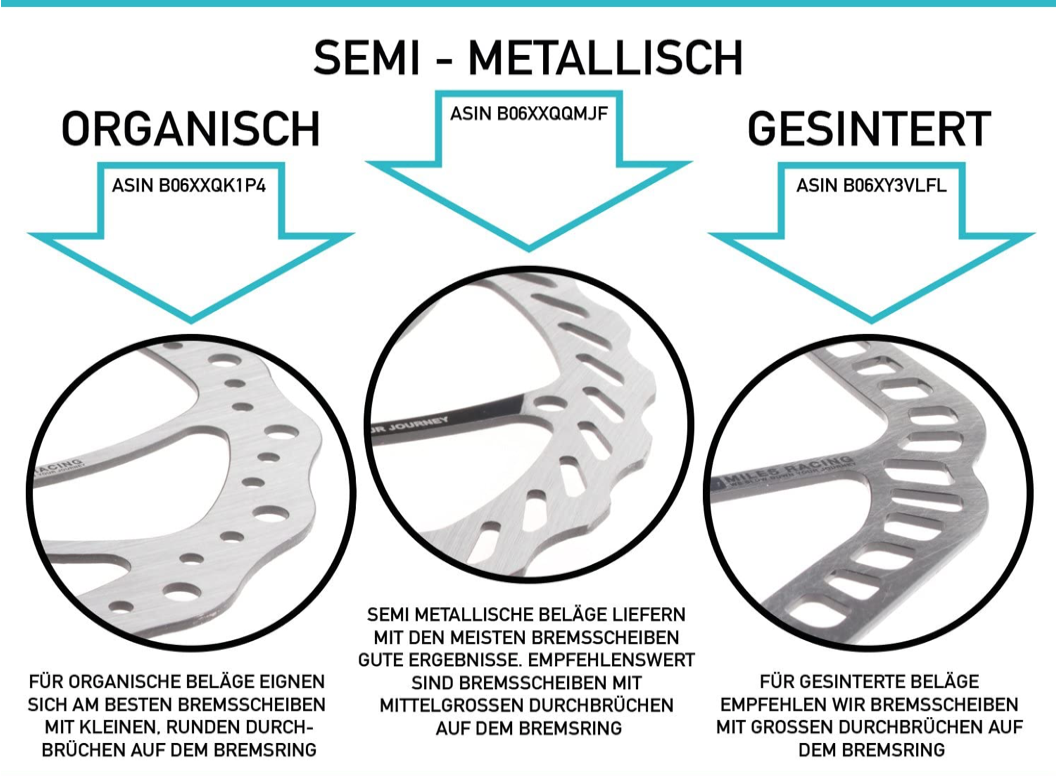

Habe übrigens bei Miles eine interessante "These" zu den Bremsscheibenlöchern gesehen:

interessante Darstellung, fahr derzeit nur semi-metallic da passt das Design der TS Scheibe ja gut die haben auch so schräge Schlitze

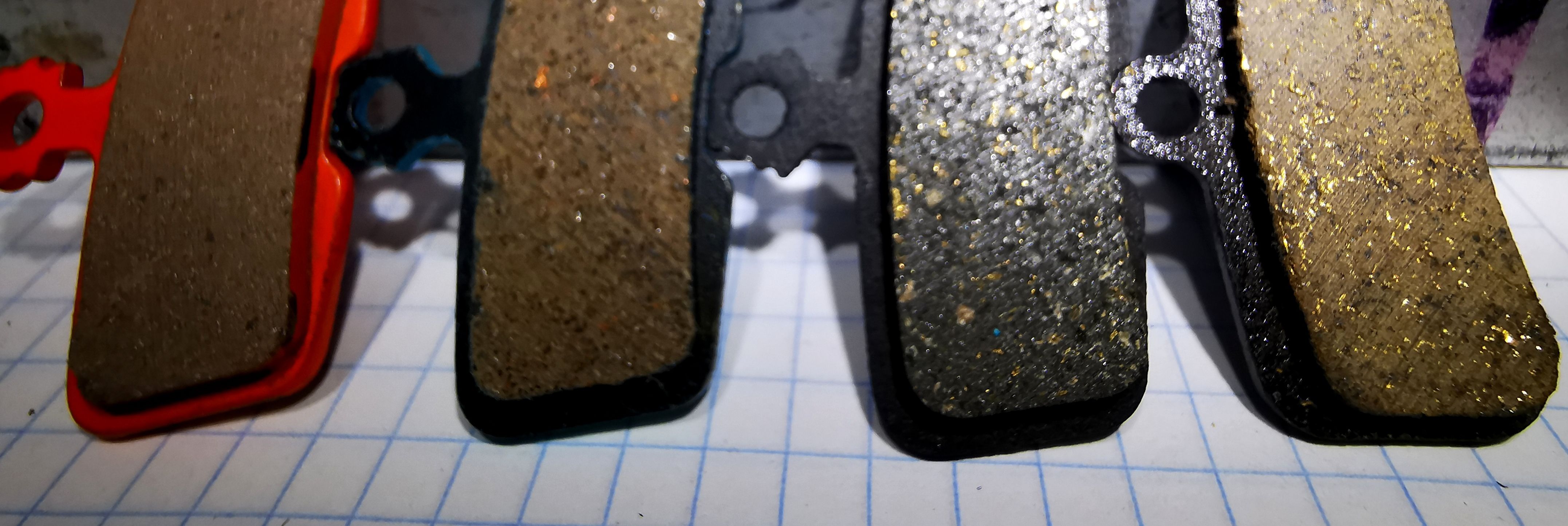

Ui, die sehen nicht so gut aus. Würde aber sagen, das ist kein generelles "Problem". Meine sehen nicht so aus.
Was ist denn für eine Bremse und Beläge dran?

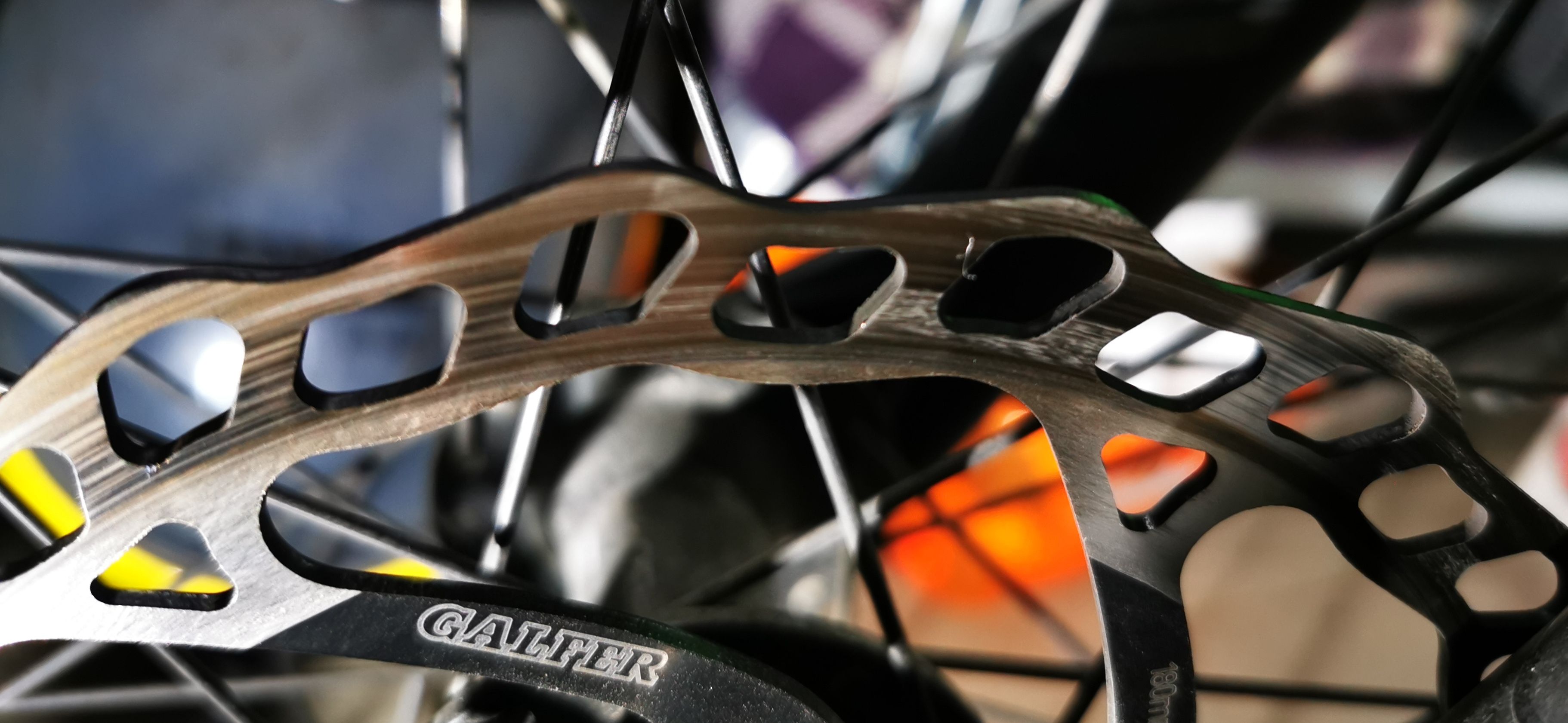

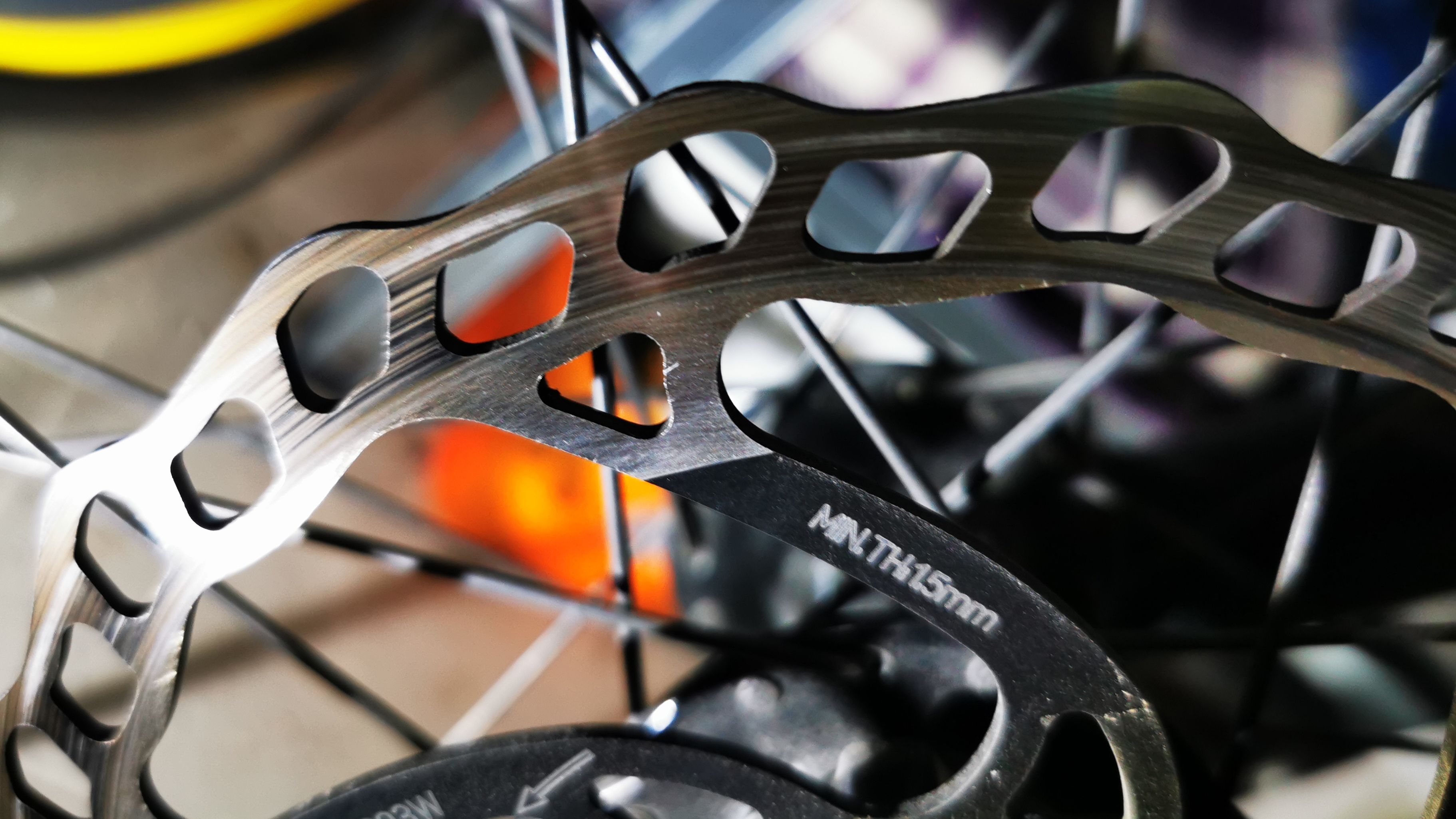

Die J03A sind vermutlich nichts für die großen Löcher der Galfer Scheibe.
Würde mich interessieren, wie die Beläge dazu ausschauen.
Evtl. wäre es mit anderen Belägen besser?
Ich bin mittlerweile auch der Meinung, obwohl Galfer ja das Gegenteil behauptet, dass die Scheiben nicht sehr hitzebeständig sind. Trotz Dicke, ich hatte die 2mm, haben sie einfach weniger Material (große Löcher).
Diese Lochstruktur ist dann eher für Metallbeläge.
