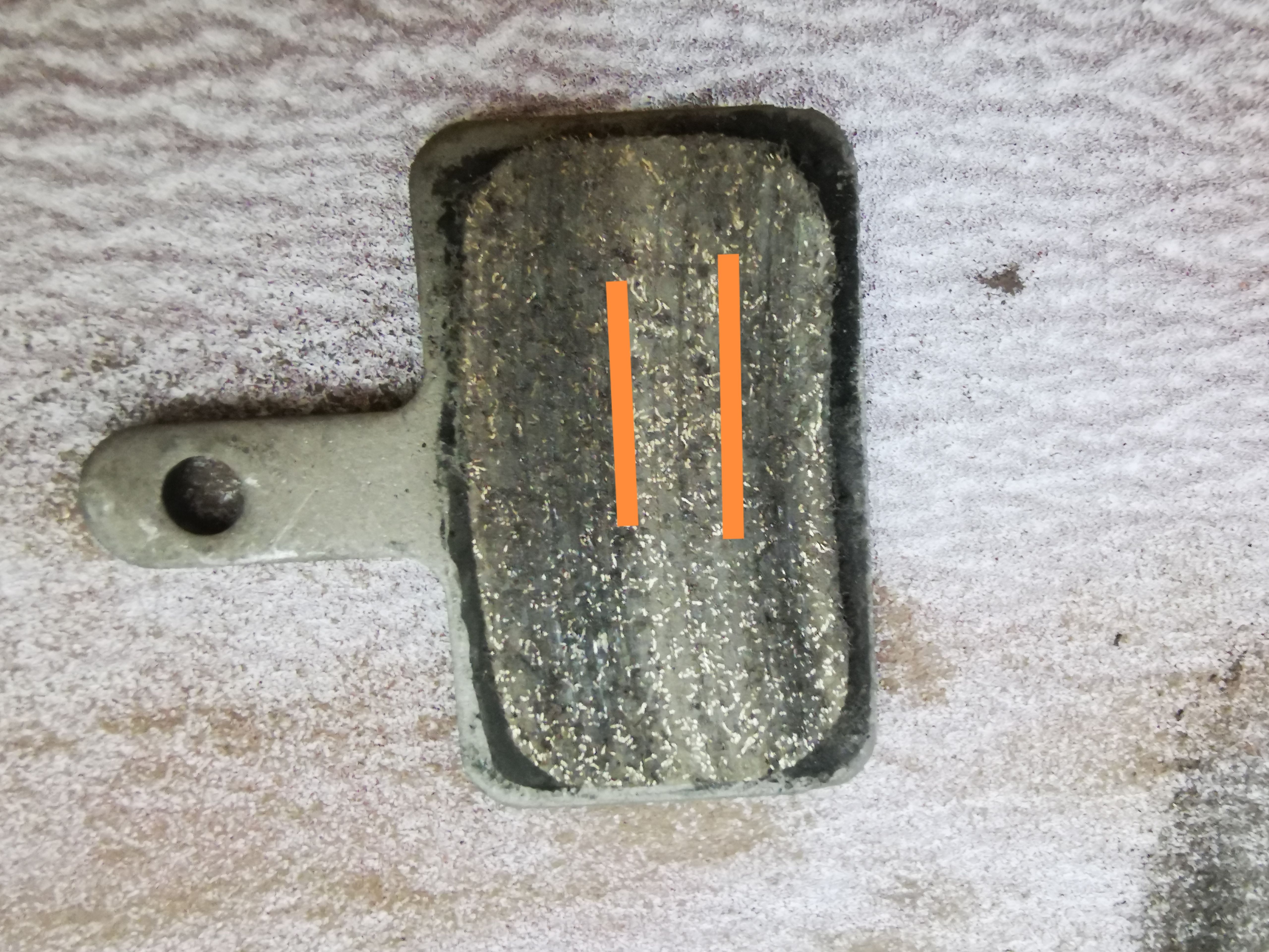

Wobei ich die Position des Sattels nicht geändert habe und es sind noch die alten Beläge drin gewesen.
das erklärt dann vieles

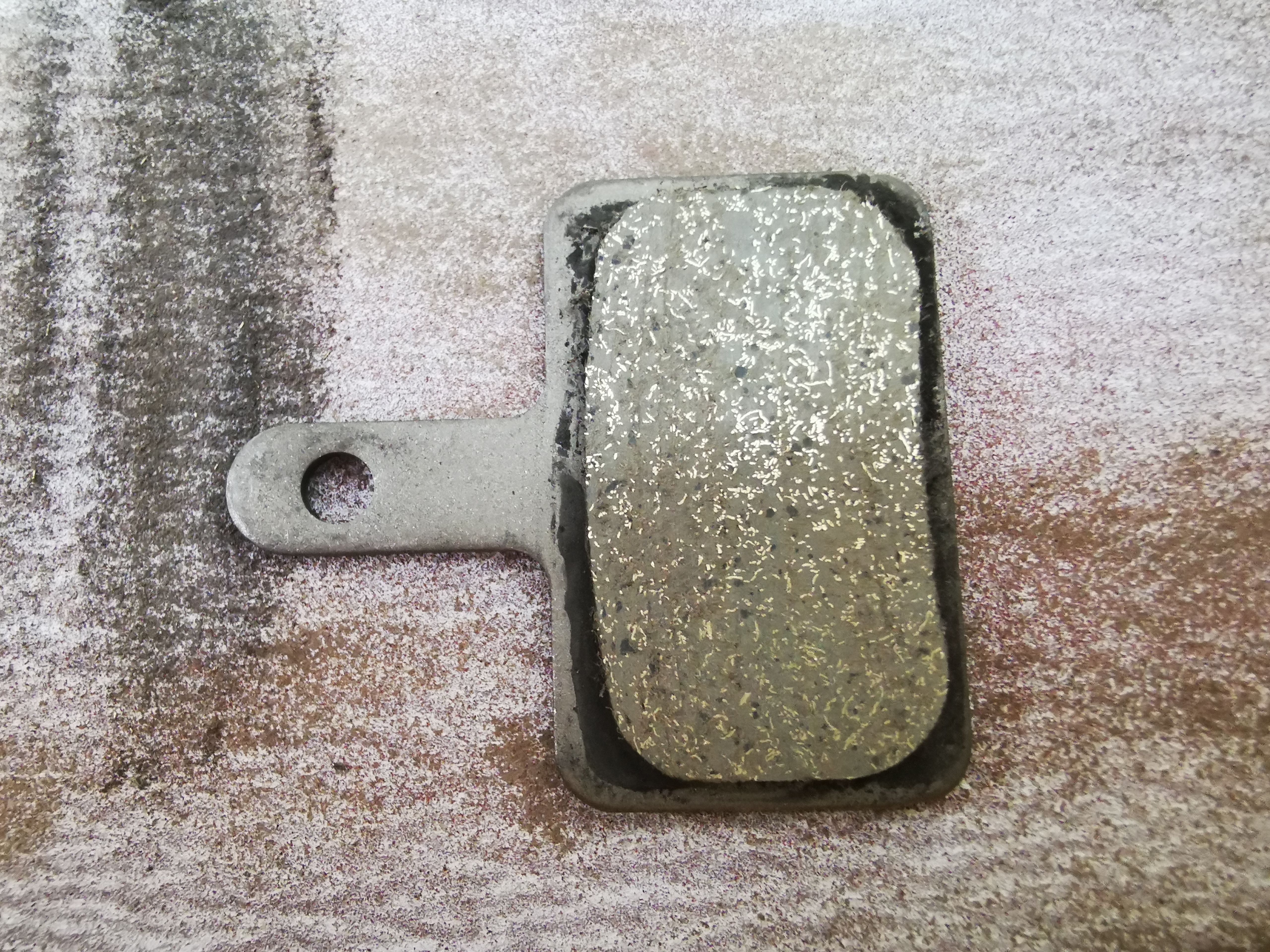

die alten Beläge passen sich einer alten eingelaufen Scheibe an, wenn man diese alten Beläge mit einer neuen Scheibe weiter verwendet ist dann ein leichter Buckel am Belag drauf, das dauert dann eine Weile bis der Belag wieder plan an einer neuen Scheibe anliegt, normalerweise gibt man gleich neue Beläge rein dann passt das nach dem Einbremsen sehr schnell
wenn man das nicht macht weil man die Scheibe wechselt und noch gute Beläge fertig fahren will, dann sollte man diese vorher kurz plan abziehen, ich lege dabei ein Blatt Schleifpapier auf eine plane Unterlage und ziehe den Belag dann über das Schleifpapier bis es eine durchgehend schöne plane Fläche ergibt
Lg Tirolbiker63
alter Belag

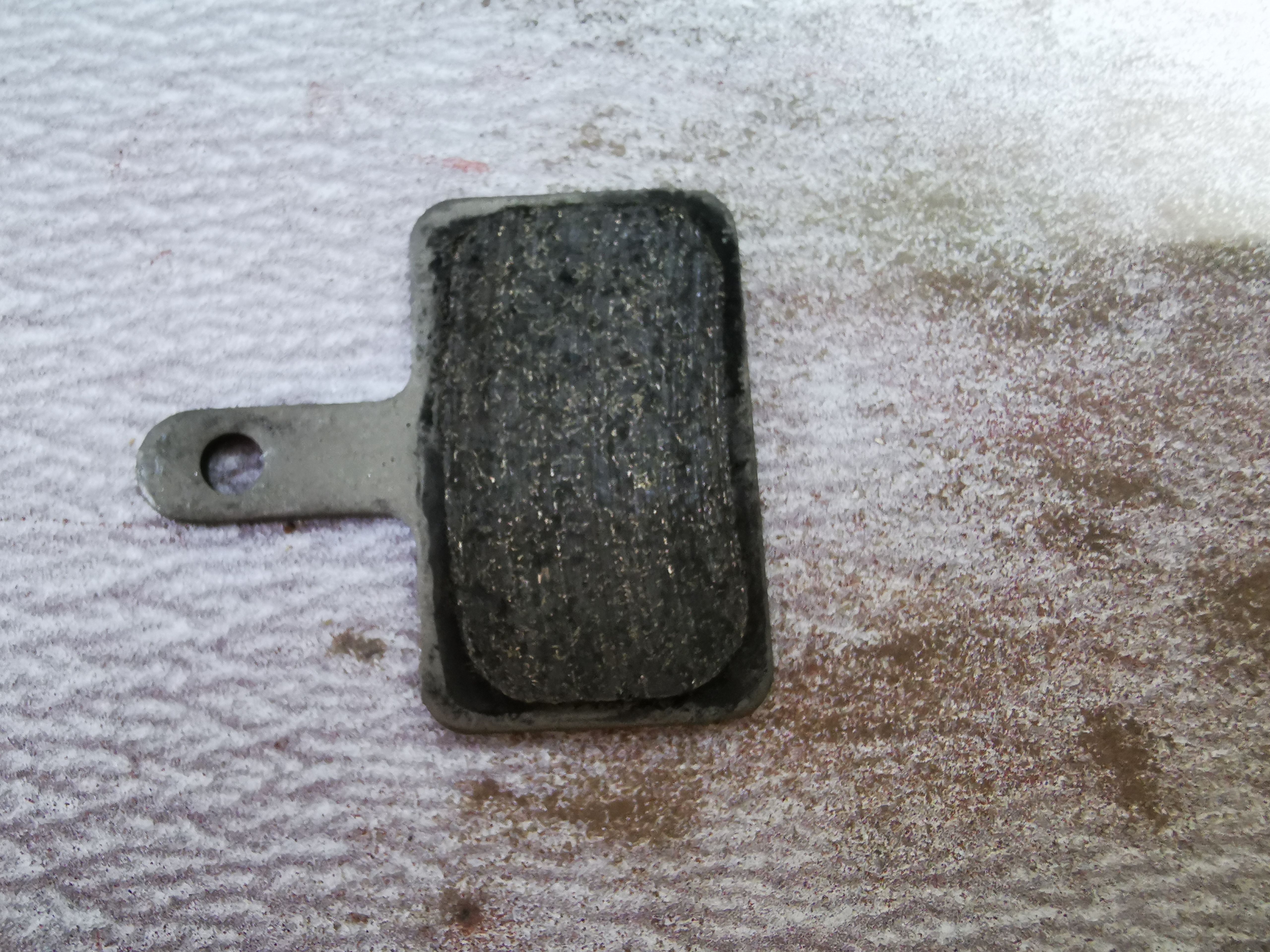

leicht abgezogen, Schleifpapier greift beim Buckel zuerst
vollflächig abgezogen
