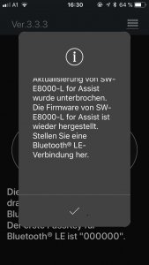

Ich wollte das Update ebenfalls installieren aber die Aktualisierung von SW-E8000-L ist abgebrochen. Jetzt funktionieren beide linken Hebel nicht mehr. ich kann also weder durch das Menü blättern noch die Unterstützungsstufen wählen. Gibt es da eine Resetmöglichkeit?
mit was ist das Update gemacht worden? Handy oder Diagnosegerät
normalenweise müßte die Software am Handy das automatisch in ordnung bringen.
bei abgrochenen updates ist das normal der Fall
Reset gibt es keinen.
das könnte dann nur der Händler wieder in ordnung bringen
Zuerst einmal Danke für die schnelle Antwort.
Ja, es wurde mit dem Handy gemacht aber die Software am Handy stürzte ab.
Wie kann ich die Bluetooth Verbindung aufbauen wenn die Steuerungstasten nicht funktionieren?
ja das ist in der Tat ein Problem.
wenn das update des Motors fehl schlägt bleibt das Display dunkel aber man kann trotzdem mit Bluetooth darauf zugreifen
wird aber in deinem Fall nicht sein
Display ist an?
so einen Fall hatte ich noch nicht und auch net gelesen davon
ich glaube da hilft nur ein Händler
Endlich ist es mir gelungen die Bluetooth Verbindung herzustellen indem ich zuerst die App startete und danach den Einschaltknopf am Akku drückte. Jetzt läuft die Wiederherstellung der Firmware.Geduld ist gefragt,weil das dauert.
Ja,hat funktioniert. Allerdings erst nach dem zweiten Versuch. Beim ersten Mal dauerte der Wiederherstellungsversuch die ganze Nacht. Morgens stellte ich fest,daß die Wiederherstellung fehlschlug. Also nochmals von vorne: App einschalten- Einschaltknopf am Akku drücken- App meldet fehlgeschlagene Komponente- Lizenzbestimmungen bestätigen.
Diesmal war die Wiederherstellung in ein paar Minuten erfolgreich erledigt.
Möglicherweise ist eines sehr wichtig: Automatische Sperre beim Smartphone/Tablet deaktivieren. (Display immer an)
