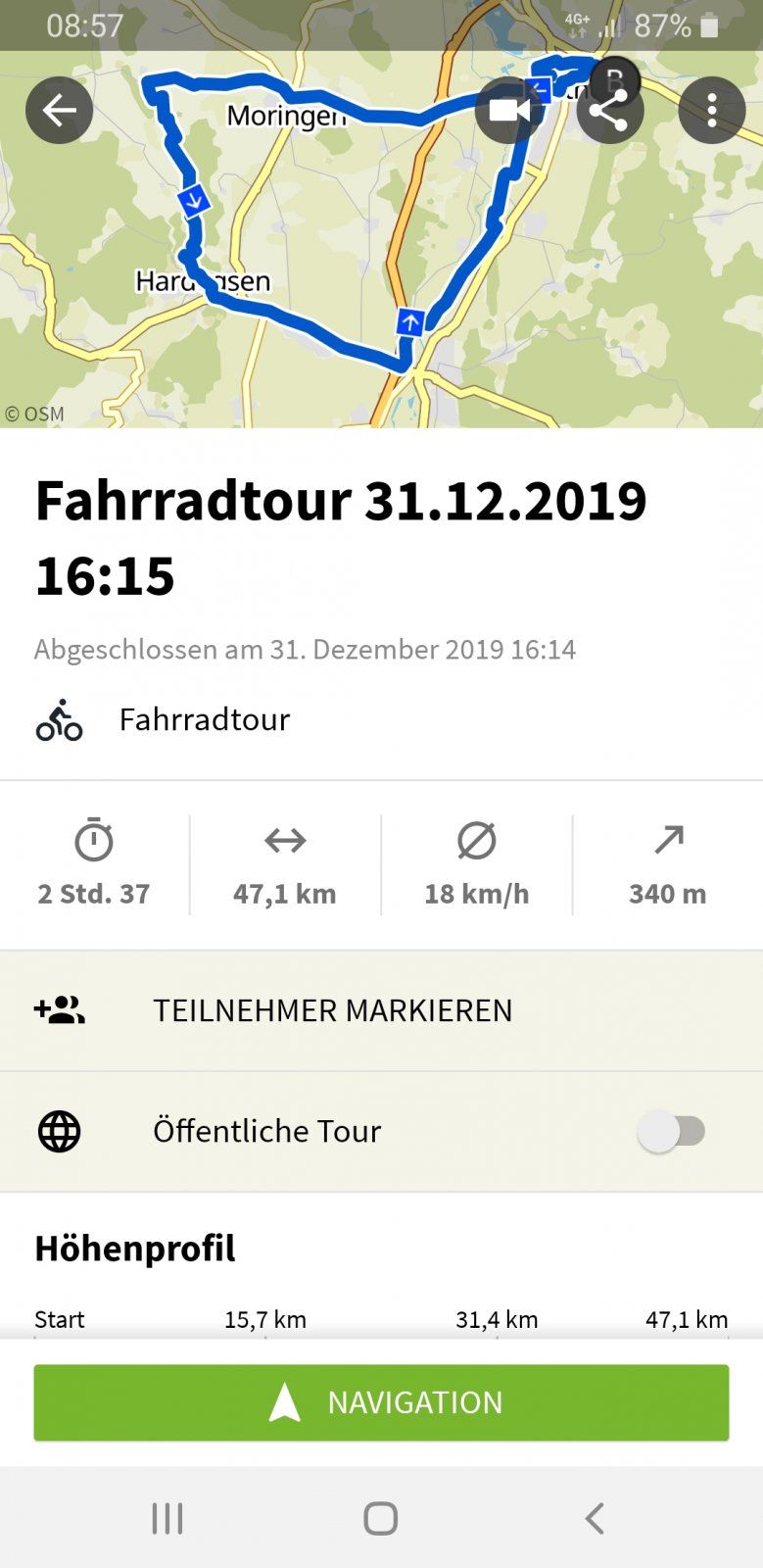

Es wäre sehr hilfreich, wenn ihr euch mal von diesen völlig sinnfreien km Angaben befreien würdet. 68km mit einer Akkuladung sind null Aussage. Auf Straßen in Friesland wohl kein Problem, aber fahr mal mit einer Akkuladung zweimal von Freiburg i/B auf den Feldberg. Und das sind nicht mal 60km. Bin gespannt wie weit du kommst.
Derartige Reichweitendiskussion sind mehr oder weniger eh für die Katz.
Hier sieht man das Streckenprofil 80% Eco (Medium) 20% Trail (Medium) !
