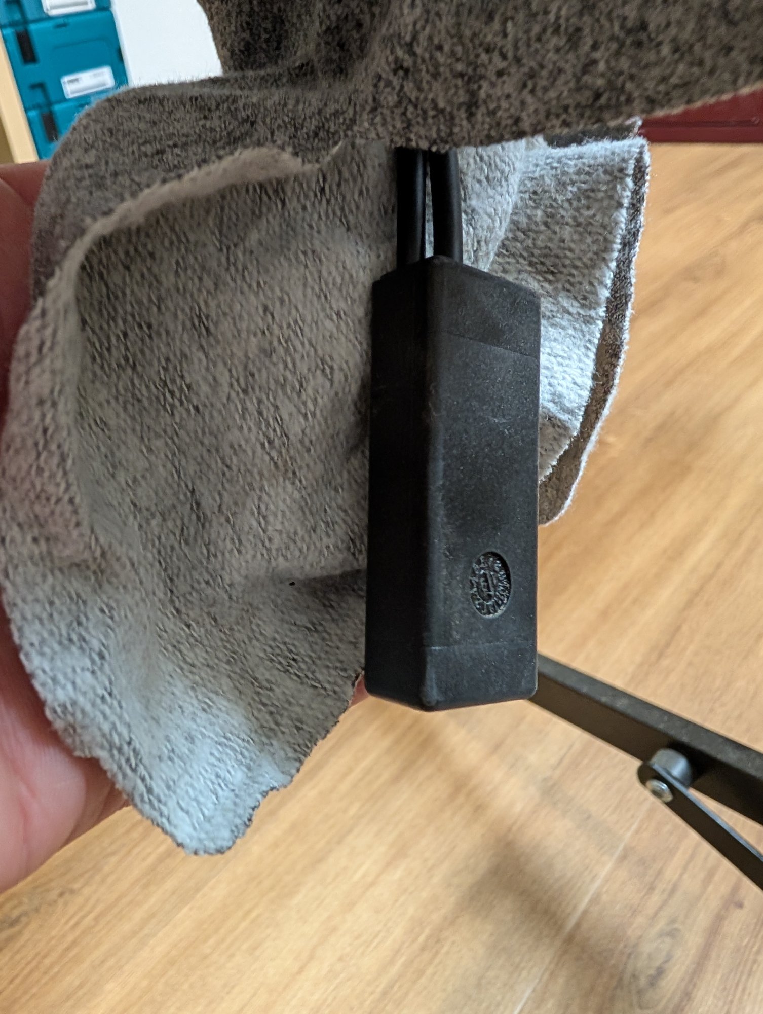

Nun habe ich den Motor demontiert, und den «ABS» Sensor, beziehungsweise die schwarze Box ausgesteckt, welche im Rhamen im Kabelbaum des Ladeanschlusses dazwischen gehängt war (siehe Bild):
Auf den ersten 20km ist der Fehler nicht mehr aufgetreten.
Nun meine Fragen:
- Was ist das für eine Box?
- Warum ist ein Speedsensor sowie ein ABS-Sensor verbaut? (Obwohl das Bike kein ABS hat)
- Passt das beschriebene Fehlerbild zu einem defekt an der schwarzen Box?
- Kann ich mein Ebike bedenkenlos ohne diese Box fahren, oder muss ich diese ersetzen?
Ich würde mich sehr freuen wenn mir jemand von euch helfen könnte.

Erstmal vielen Dank für die zahlreichen Rückmeldungen.
Der Flyer Support hat sich bei mir gemeldet.
So wie es aussieht, ist die schwarze Box eine sogenannte Speednode. Diese ist in der EU Vorschrift bei S-Pedelecs, um zwei unabhängige Geschwindigkeitsmessungen zu haben -> Tuning Prävention 😄
Das heisst, Flyer verwenden den normalen Speedsensor, und parallel wird der ABS-Sensor (via Speednode) für die zweite Speedmessung verwendet.
Der freundliche Herr vom Support hat mir auch mitgeteilt, dass das Fehlerbild sehr wohl zu einem Defekt der Speednode passe. Ich könne bedenkenlos ohne den zweiten Sensor fahren, auch darum weil dieser in der Schweiz nicht Vorschrift ist.
Seitdem ich die Speednode ausgesteckt habe, ist das Problem nicht mehr aufgetreten. Hatte am Mittwoch noch eine Tour mit 40km im Sportmodus gemacht ohne einen einzigen Aussetzer.
Hoffe nun es bleibt so 🤞🏾
