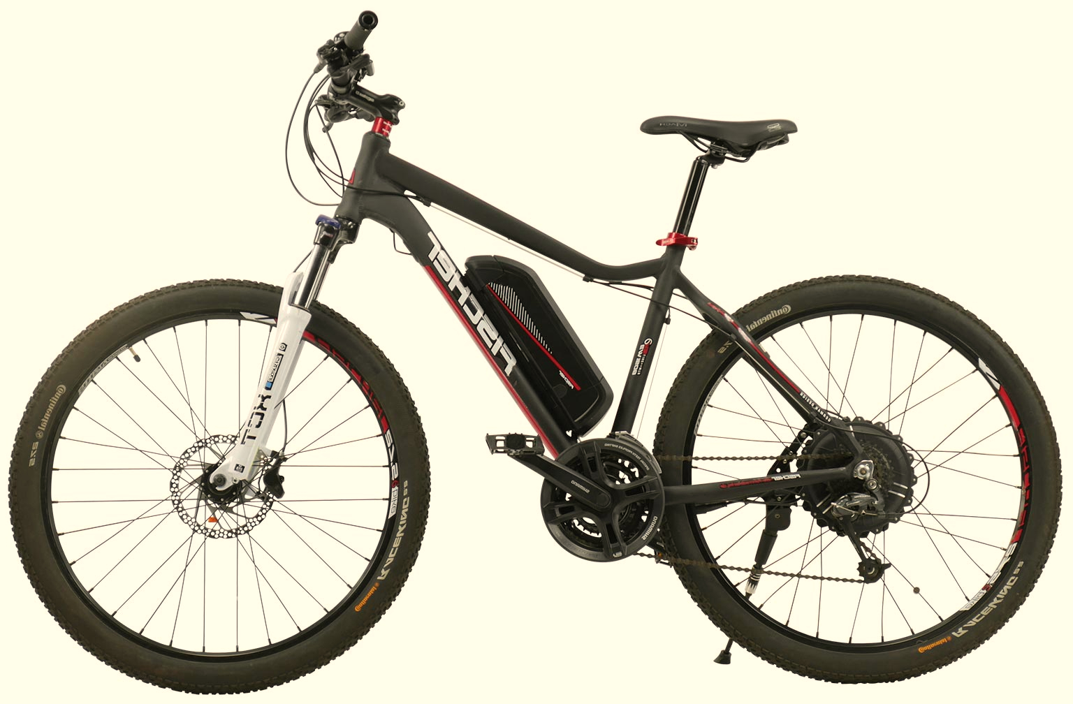

Ich habe ein Fischer EM1614, Pedelec von ~2018. Hab es mal überlassen bekommen. Fahre es seit mehreren Jahren.
Teile:
- Display und Steuereinheit SW 900 LCD
- Motor im Hinterrad GAOMOTOR 48v, 250W Typ: 16106801

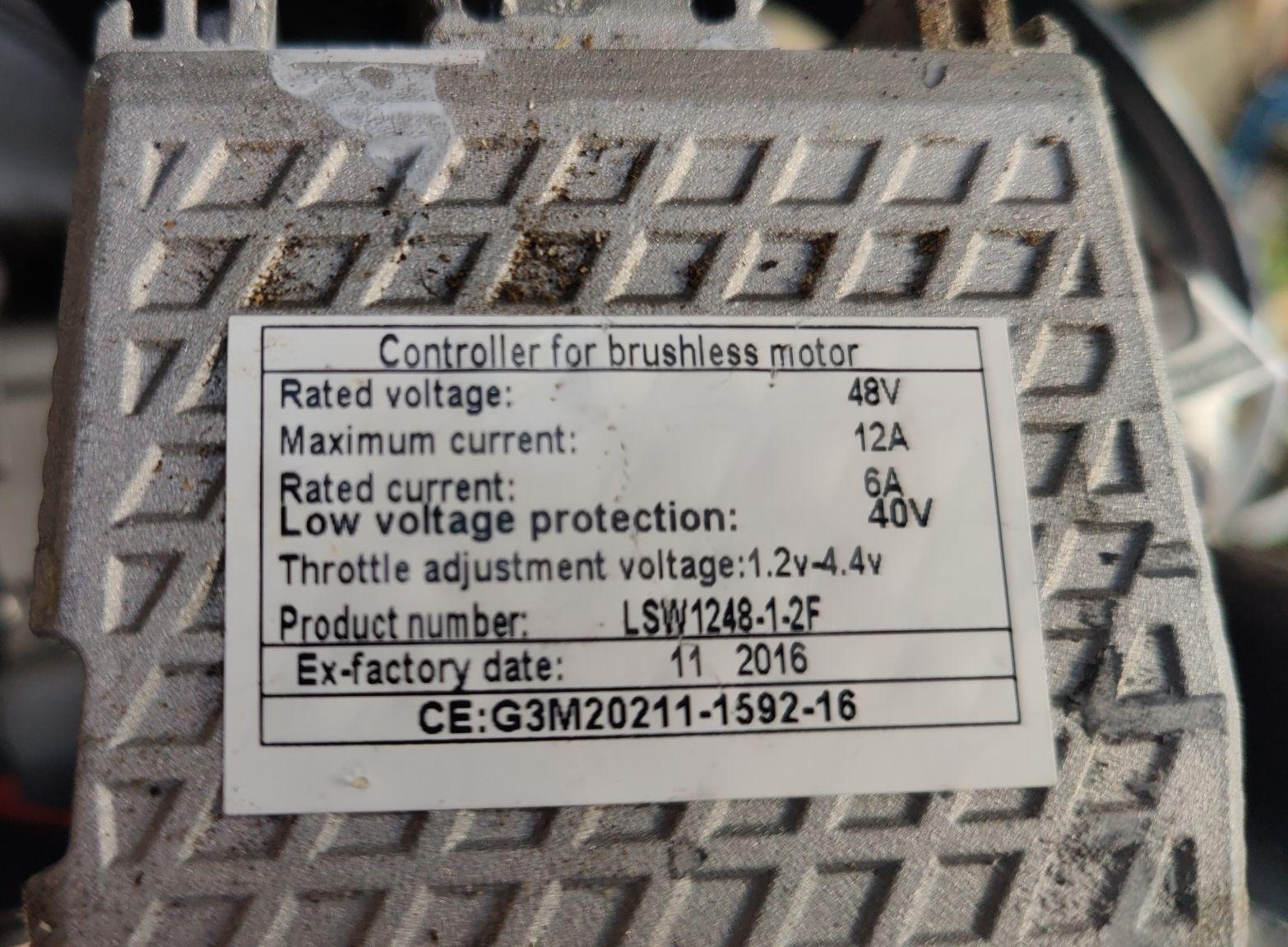

- In meinem Fall, nach dem Austausch vieler Komponenten war es schlussendlich der Controller, der beschädigt war.
Meine Lösung: Kontakt mit dem Fischer Kundensupport; E-Mail,Ticket erstellt.
Das Ersatzteil, also der EM 1614 Controller mit der Bezeichnung LSW1248-1-2F wird offiziell nicht mehr verkauft.
Es ist aber so, dass Fischer aktuell noch Controller im Lager hat und diese auf Anfrage verschickt. In meinem Fall war der Controller kostenlos.
Weiterführende Informationen: Ich dachte darüber nach, den Controller wohl möglich einfach durch einen anderen, z.B. aus einem geschlachteten E-Bike von Fischer, zu ersetzen. Auf Kleinanzeigen werden verschiedene Angeboten, zu meiner Zeit aber kein baugleicher.
In einem weiteren Telefongespräch sagte mir die mitarbeitende Person bei Fischer, dass die Controller auf die jeweiligen Fahrräder programmiert werden. Aus dem Kontext ergibt sich für mich, dass die Controller deshalb nicht universell tauschbar sind, auch wenn sie sich doch sehr ähnlich sehen. Ich kann dies aber nicht mit Sicherheit sagen. Vielleicht probiert das in Zukunft ja eine Person aus und kann Berichten und das Wissen teilen.
