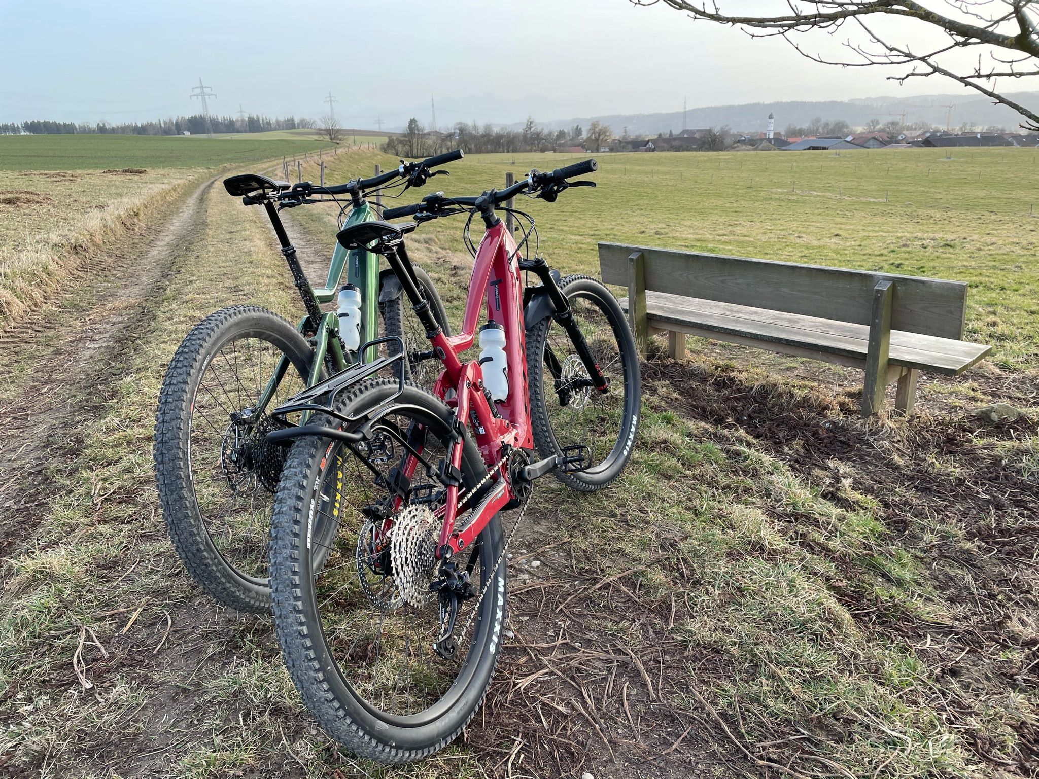

In unserem Haushalt befinden sich beide als 910er Modelle Jahrgang 2021
jeweils in Größe M.
Obwohl die Geometrie fast identisch ist, sind die Bikes doch verschieden.
Das Strike ist gemütlicher und die Sitzposition aufrechter.
Für Touren und Alltagsfahrten sehr gut geeignet.
Die 140mm FW sind davor absolut ausreichend.
Auf dem Genius sitzt man sportlicher und ist für das Gasgeben bergab sicherer,
auch wegen dem Plus an Federweg und den höherwertigeren Federelementen.
Die Bereifung ist beim Genius in Serie auch aggressiver.
Beide sind sehr gut verarbeitet und mit sinnvollen Details ausgestattet.
Das Strike ist der Cruiser und das Genius der Gebirgsjäger.
Darf ich fragen welchen Gepäckträger du da auf dem Strike verbaut hast?
Ich suche genau so eine Option!
jeweils in Größe M.
