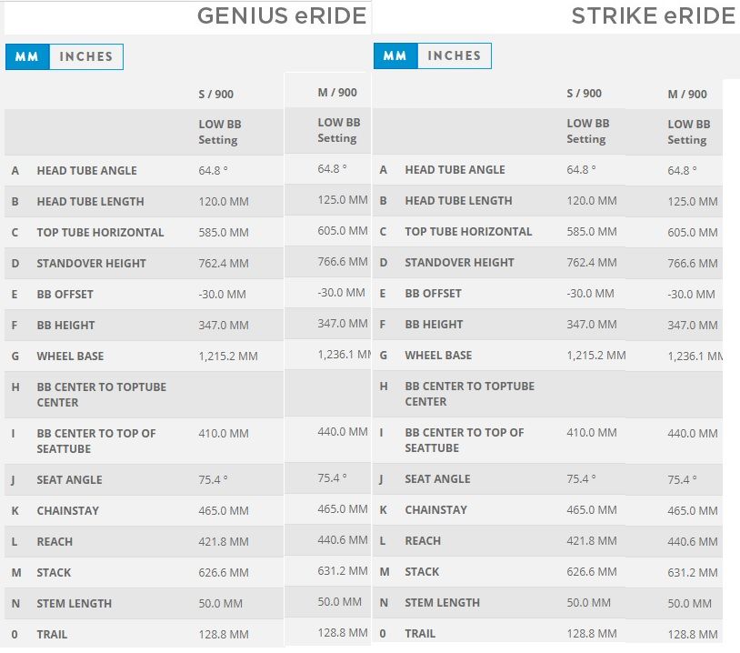

Die Geometrie Daten sind gleich.
Unterschiede sind der höhere und schmalere Lenker (Strike) und die aggressiveren Reifen,
größeren Federwegen mit stärkerer Gabel (Genius).
Das Strike hat Federelemente für den sportlichen Toureneinsatz verbaut,
beim Genius sind diese auch für den Enduro Einsatz geeignet.
Im direkten Vergleich fühlen sich die Bikes, trotz derselben Geometrie, unterschiedlich an.
