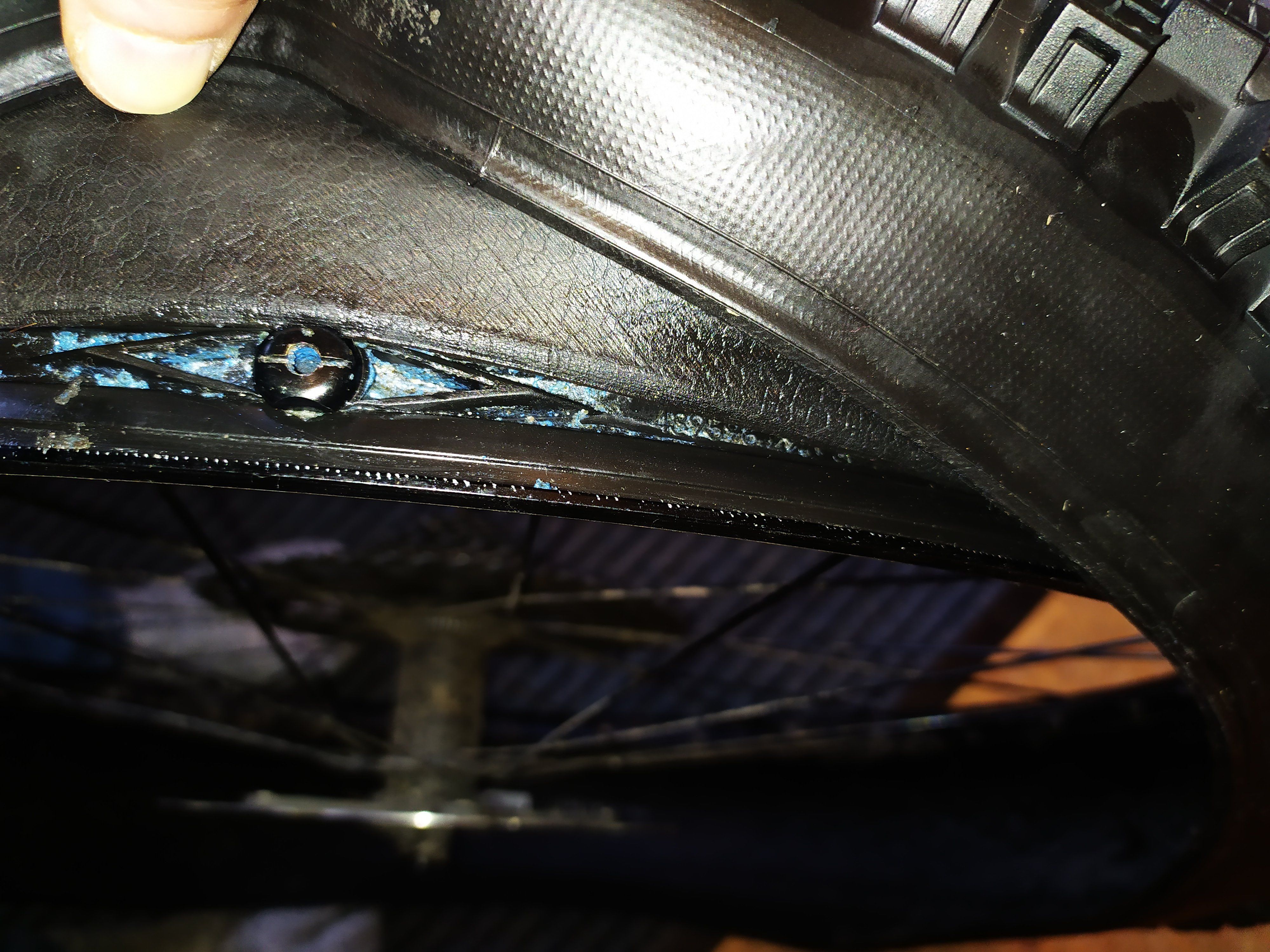

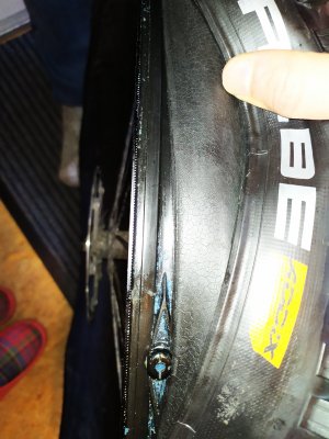

Hallo zusammen,
ich verzweifle seit 3h an einem 29 Zoll Reifen und der Felge. Ich fahre Tubeless und habe mir die o.g. Reifen gekauft. Leider lässt sich das auf Teufel komm raus nicht aufziehen. Die erste Seite hat schon 4 Hände und eine Stunde benötigt. Die zweite Seite scheint unmöglich.
In meiner Felge ist mittig eine schmale Rille. Die bereits aufgezogene Seite liegt da unverrückbar drin. Wenn ich die zweite Seite aufziehen will kann diese nicht oder kaum in die Rolle rutschen. Entsprechend geht sie so unmöglich drauf. Ich habe schon Spülmittel, Wärme und natürlich Gewalt probiert. Reifenheber leider nur aus Plastik vorhanden dafür würde ich aber eh ein Brecheisen benötigen und die Felge zerstören.
Hat Jemand ein ähnliches Problem schon behoben bekommen? Wenn ja wie?
Im worst case: Kann das eine Werkstatt schaffen?
Danke und liebe Grüße
MrMtb

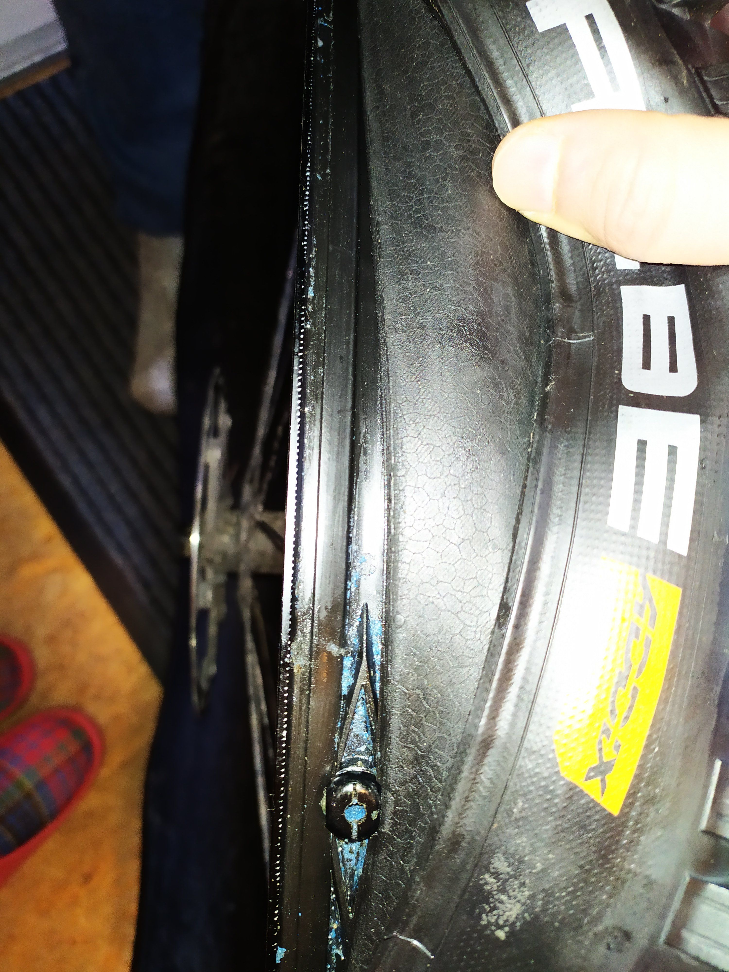

Hier noch Bild 2. Man sieht die Rille kaum. In Bild 1 oben ist das Ventil. Da sieht man noch die Rille etwas.

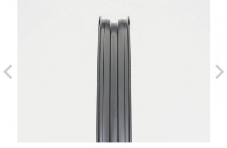

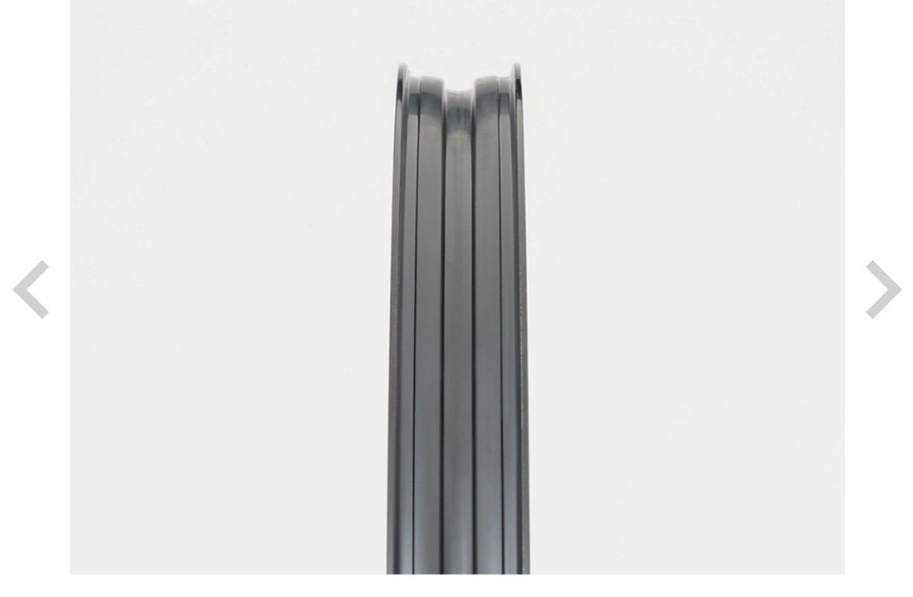

vielen Dank für die Tipps bzw. Zuversicht dass es gehen müsste. Ich werde es nachher nochmals probieren. Das Problem ist allerdings nach wie vor die schmale Rille in der Mitte der Felge. Die Felge Marke "Bontrager Line Comp 30" selbst hat übrigens kein Felgenband. Natürlich habe ich für die 29 Zoll Felge einen 29 Zoll Reifen gekauft (gleiche Größe wie drauf war, allerdings halt ein anderes Modell).
Die Idee den Reifen am Ventil zuletzt aufzuziehen kam mir auch schon, allerdings handelt es sich hier um mehr als nur ein Zentimeter der fehlt. Das Problem ist wie gesagt die schmale Rille mittig in der Felge in der die bereits aufgezogene Reifenseite liegt und den Platz fast komplett ausfüllt. Entsprechend kann die zweite Seite da nicht reinrutschen. Leider sitzt die aufgezogene Hälfte da fest drin und ich schaffte es bislang nicht, sie auf die Außenseite zu drücken. Ich habe ein Screenshot der schmalen Felgenrille angehängt. Die Tubeless rdy Reifen sind an der Reifen-Außen-Kante etwas klobig und eine Seite reicht, um die Rille zu füllen.

Die Rille ist das Felgenbett und grundsätzlich sollte da die Seite reingedrückt werden, die gerade aufgezogen wird, um den Montageradius etwas zu vergrößern. Wenn es Dir unmöglich erscheint die bereits montierte Seite aus dem Felgenbett herauszudrücken, trage dort etwas Schmiermittel auf, nur wenig, damit sich der Reifen bewegt. Schau aber vorher nach, mit was sich die Dichtmilch mischen lässt, nicht dass die wegen Spüli o.ä. verklumpt und nicht mehr wirkt.
