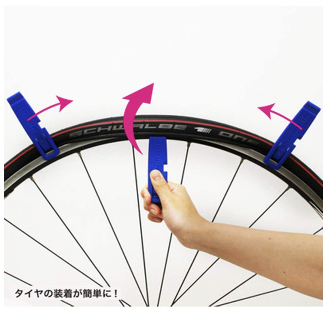

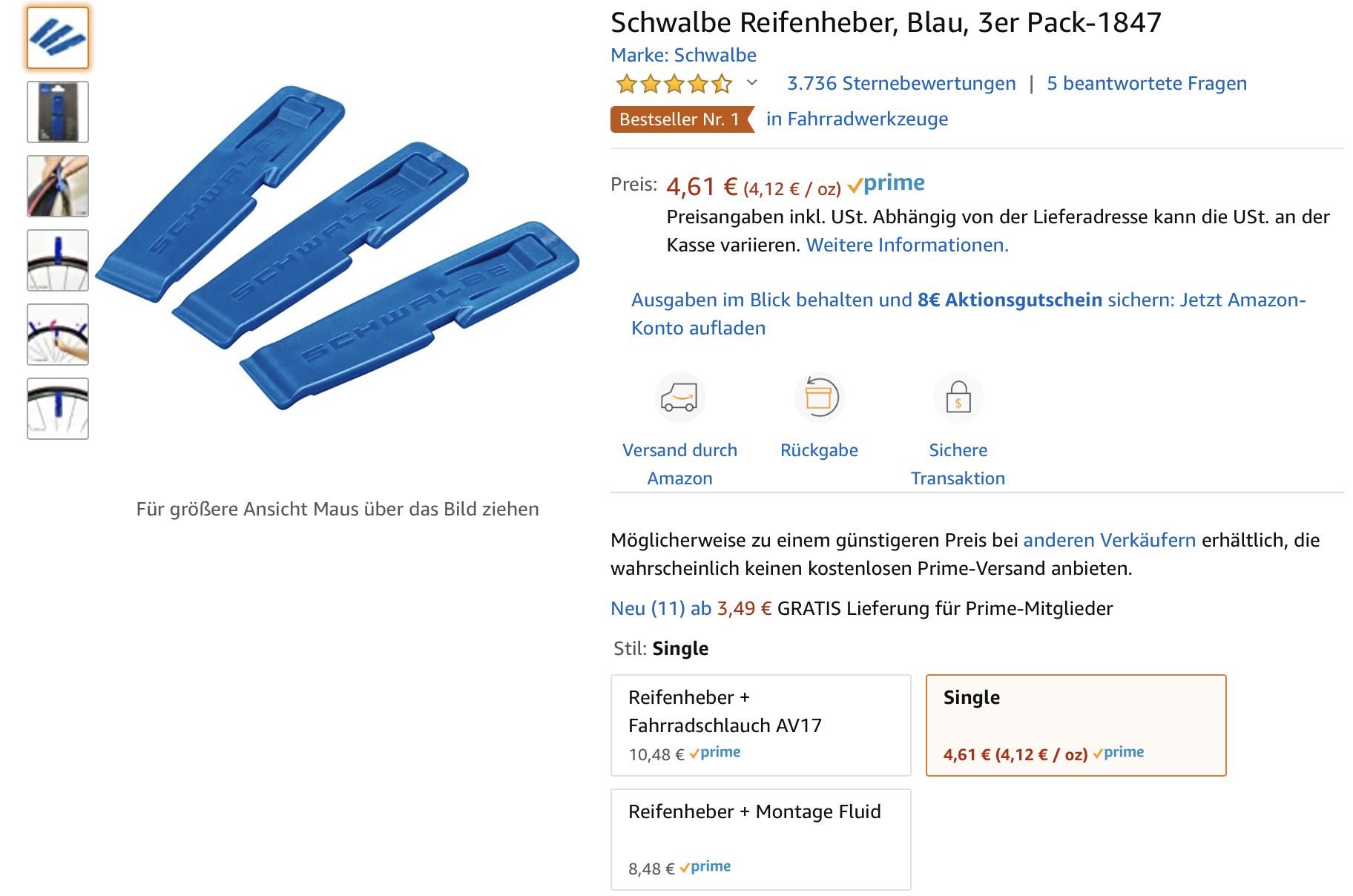

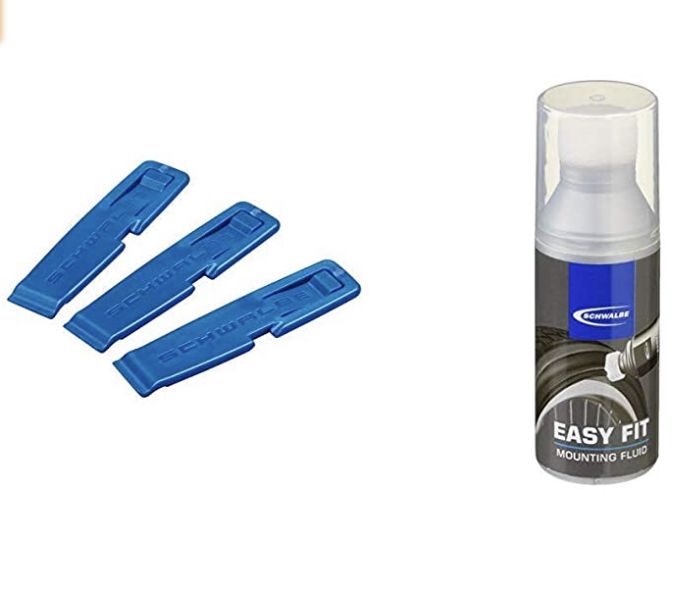

Ich weiß...hilft jetzt gerade auch nicht mehr so super viel, aber hier die Dinger von Schwalbe sind echt mega!
Damit kann man dann auch schön den Reifen am Wulst einklemmen und in Position halten, während man mit dem dritten Teil den Wulst über das Felgenhorn hebelt.
Gibbet bei Amazon zum günstigen Kurs und kommt prime-mäßig zügig an.
Hab mir gleich zwei Sätze bestellt, eins für den Tourenrucksack und eins für die Garage. :)
Gibt es dann auch mit entsprechendem Montagemittel (das Set ist nicht verfügbar, aber beides einzeln schon).

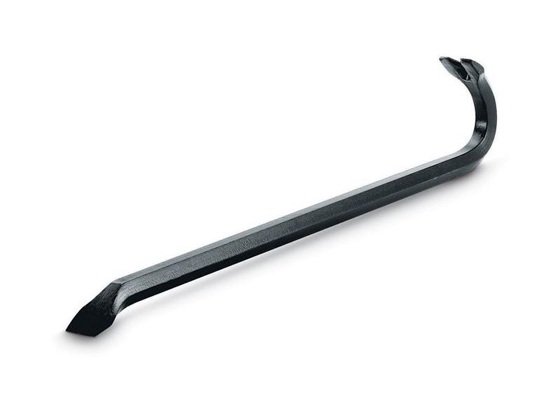

Schweres Gerät sind meine Alu Reifenheber aus dem Motorrad Endurosport, für,unterwegs.
Als Felgenschutz gibt es eine gebogene Kunststoffschiene. Das brauch aber nur bei äußerst schwierigen Kandidaten.

Hey Püppi, woher willst du wissen welche Werkzeuge in meinem Fundus sind ?😁
Für diese Aufgabe reichen die eloxierten Pornohebel von der KTM.

Irgendwie habe ich den Montierhebel anders in Erinnerung, ich glaube du bist eher im Einbruchsgewerbe unterwegs.....
Hey Mädel, wir reden hier nicht von deinem rosa eloxiertem Pornospielzeug sondern von Männergerät mit dem man unterwegs mal schnell nen LKW-Reifen monieren kann... 💪 💪 x'D x'D
Wenn du dem TE seinem Eddy Current mit deinem LKW Montierhebeln aufziehst, möchte ich bitte dabei sein, ja 🤩
.......und btw........ KTM Hebel sind orange und nicht rosa.
