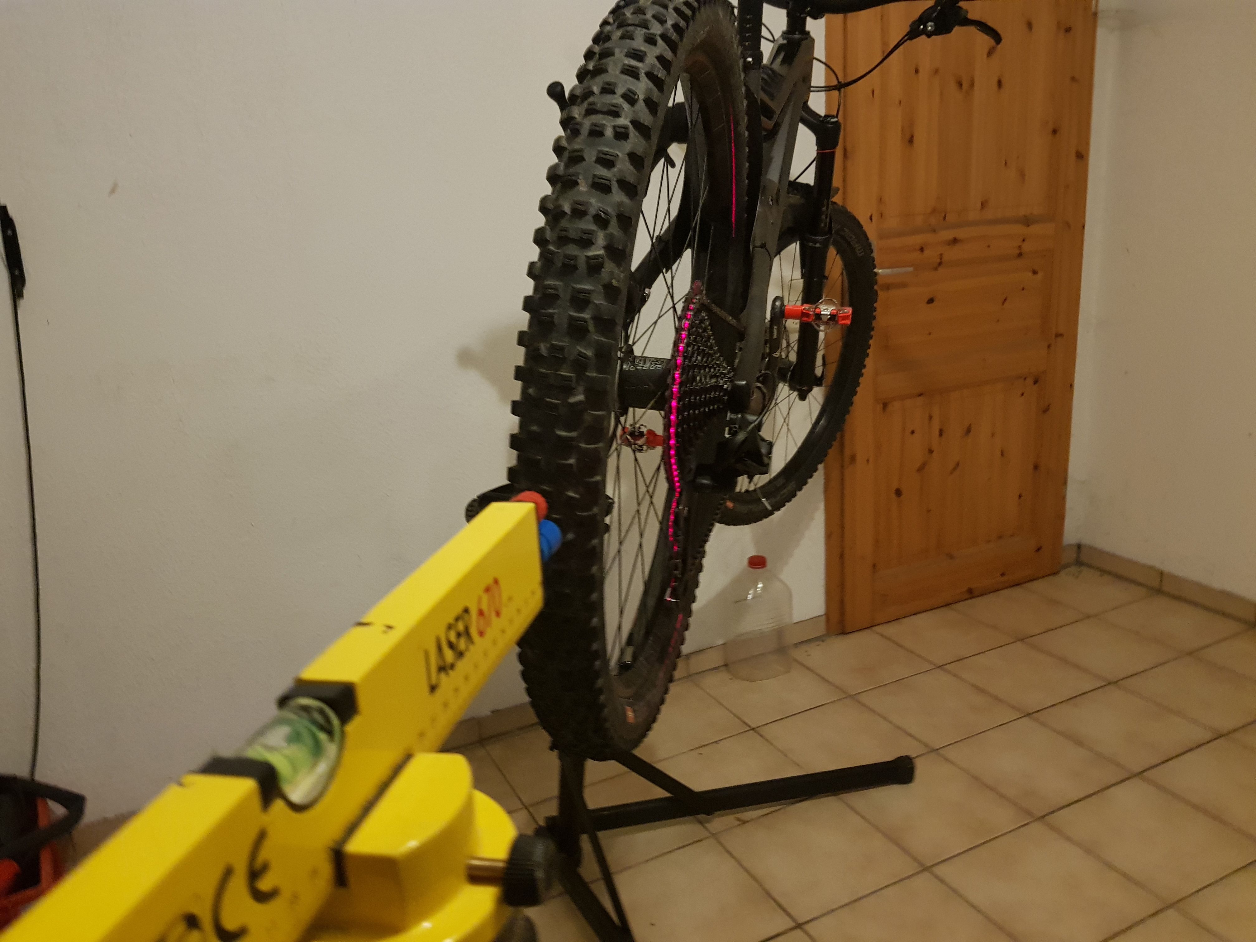

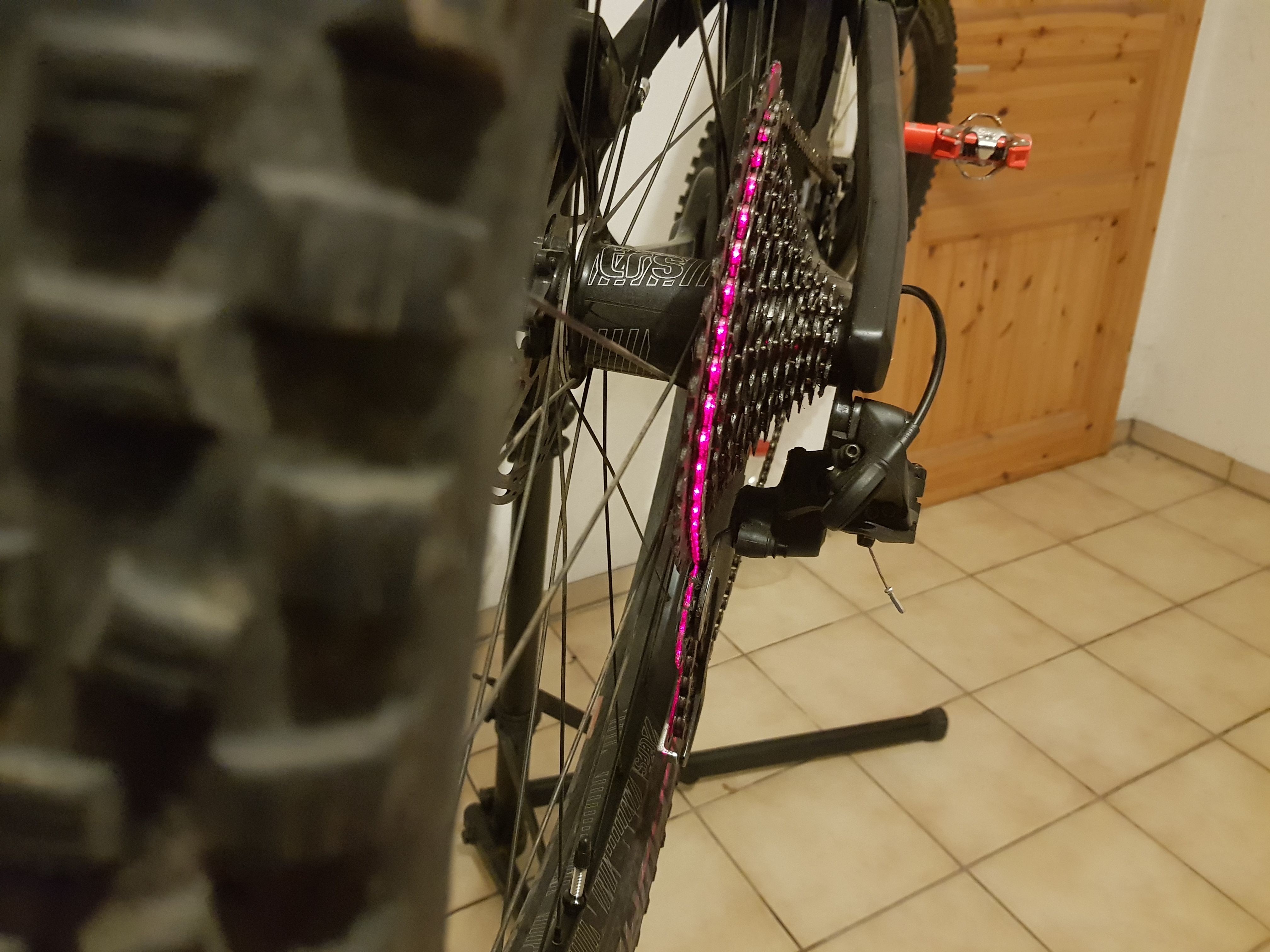

Da gibt es von Tune ein Hilfsmittel zum Ausrichten der Schaltung. Ist ein Laser uns nennt sich Linientreu. Kostet 150 €. Das hat mich auf den Gedanken gebracht, dass man da auch eine billige Laser Wasserwaage (30 €) nehmen könnte. Klappt einwandfrei. Sogar die Anschläge kann man so ausrichten.
So richtest du aber nur die Flucht in der Senkrechten aus. Schaltaugen sind aber gern auch mal verdreht.
Ich finde die Methode mit Messuhr direkt am Schaltauge zielführender um das Auge zum gesamten Radumfang auszurichten.
