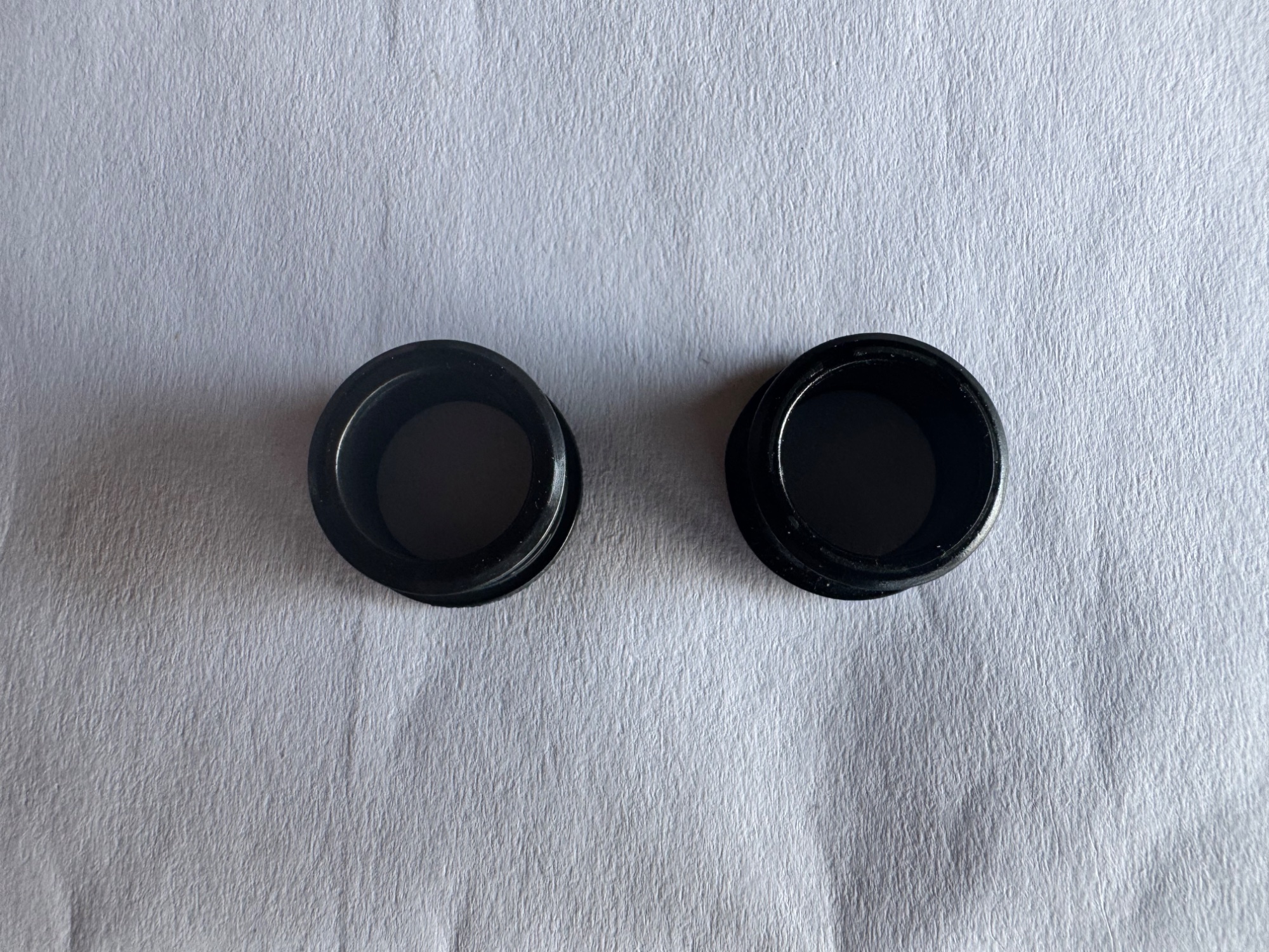

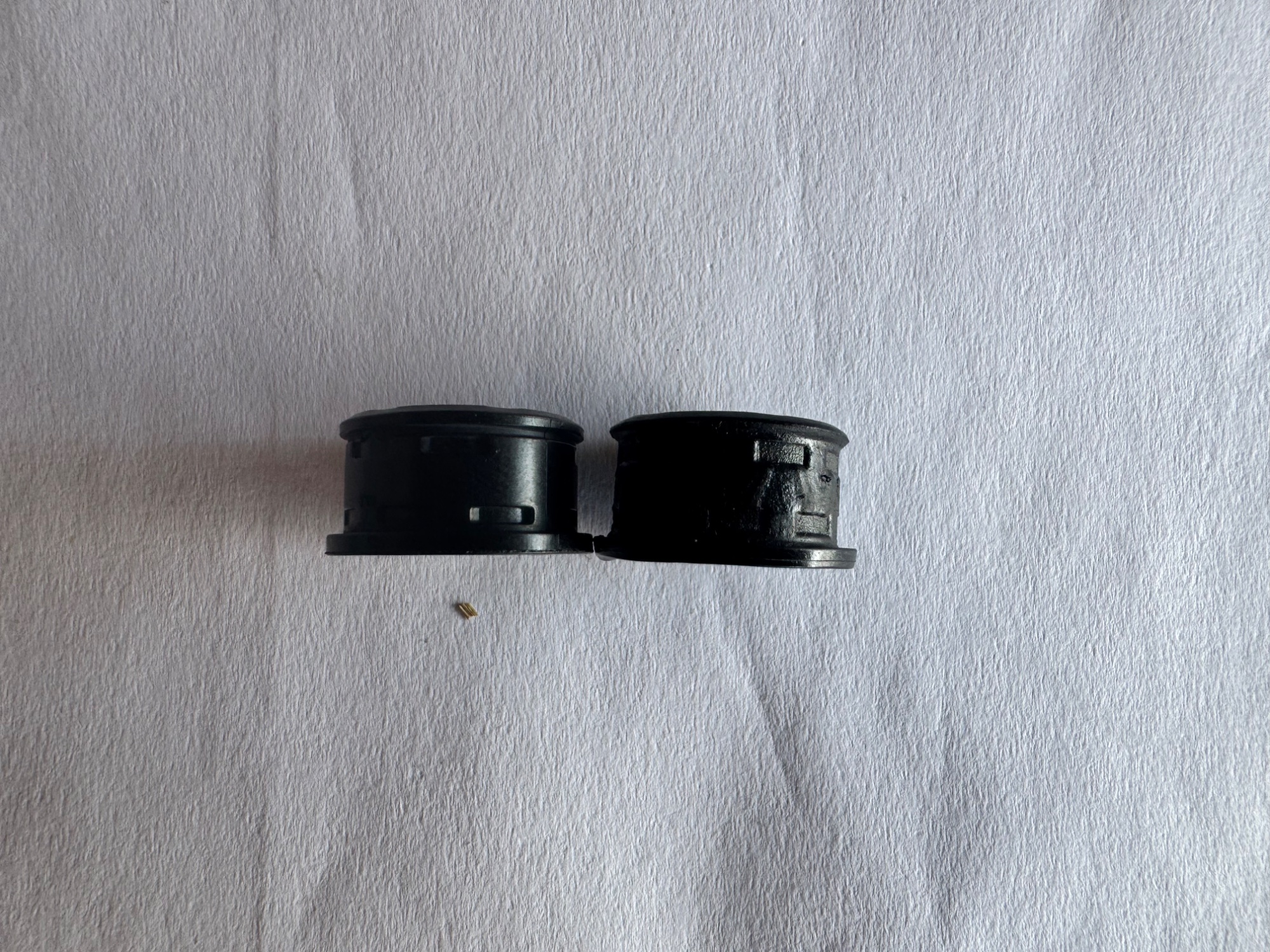

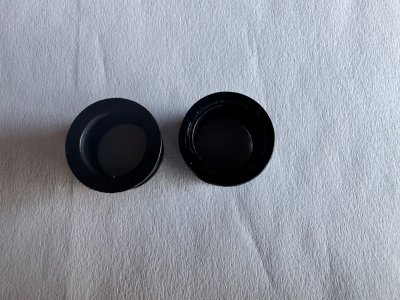

Ich habe heute die neue Variante der Buchse bekommen, diese unterscheiden sich optisch nur leicht, jedoch ist der Gummi viel stabiler. Ich füge mal noch Fotos dazu Rechts ist jeweils die alte Variante, links die neue.

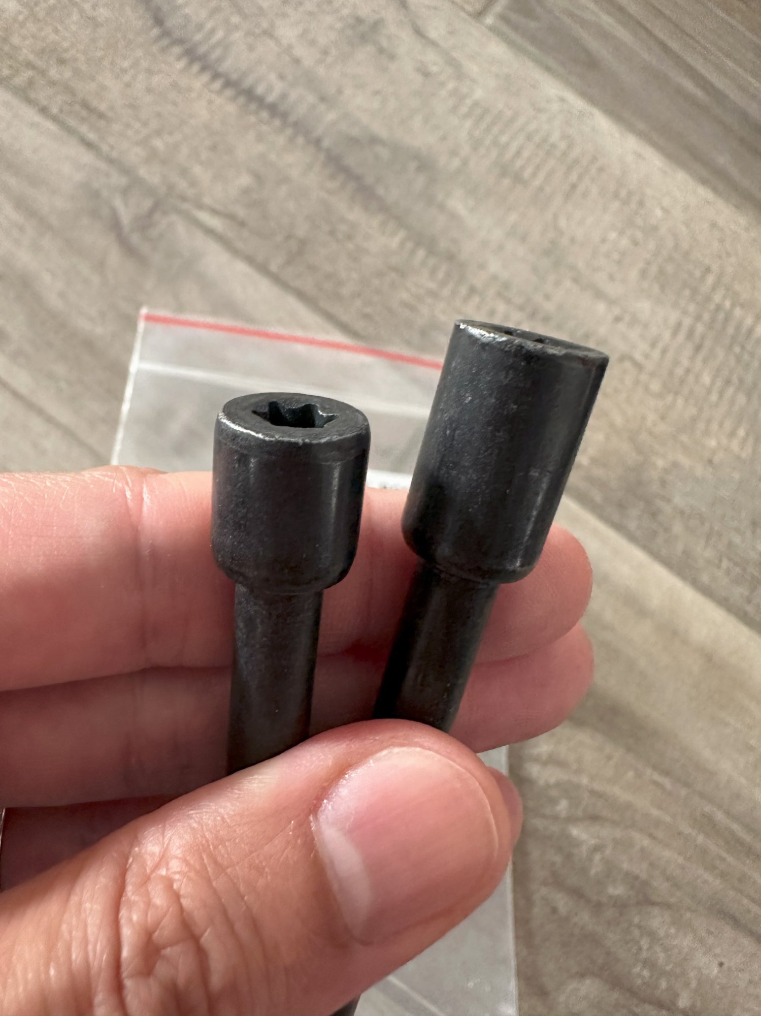

Weil mein Vala auch nach dem Fetten und dem Nachziehen der Bolzen immer noch knackt, habe ich die Bolzen aus dem genannten Thread bestellt, bei denen man die Variante mit dem Kragen sehen kann. Der soll die Hülse in Position halten.
Diese hier: https://www.elektrofahrrad24.de/bos...or?number=10824-001&sPartner=g_shopping&gQT=2
Geliefert wurde mir allerdings ein Satz Bolzen ohne Kragen. Ich werde nun den Shop anschreiben ob ich die falschen Schrauben geliefert bekommen habe oder ob das Bild nicht das echte Produkt zeigt.
Mal sehen.
Ich hatte sehr netten E-Mailkontakt mit Elektrofahrrad24. Die haben alle Bolzen in ihrem Bestand überprüft und es gibt bei denen keine mit "Kragen", das können wir das "ins Reich der Mythen" verbannen.
