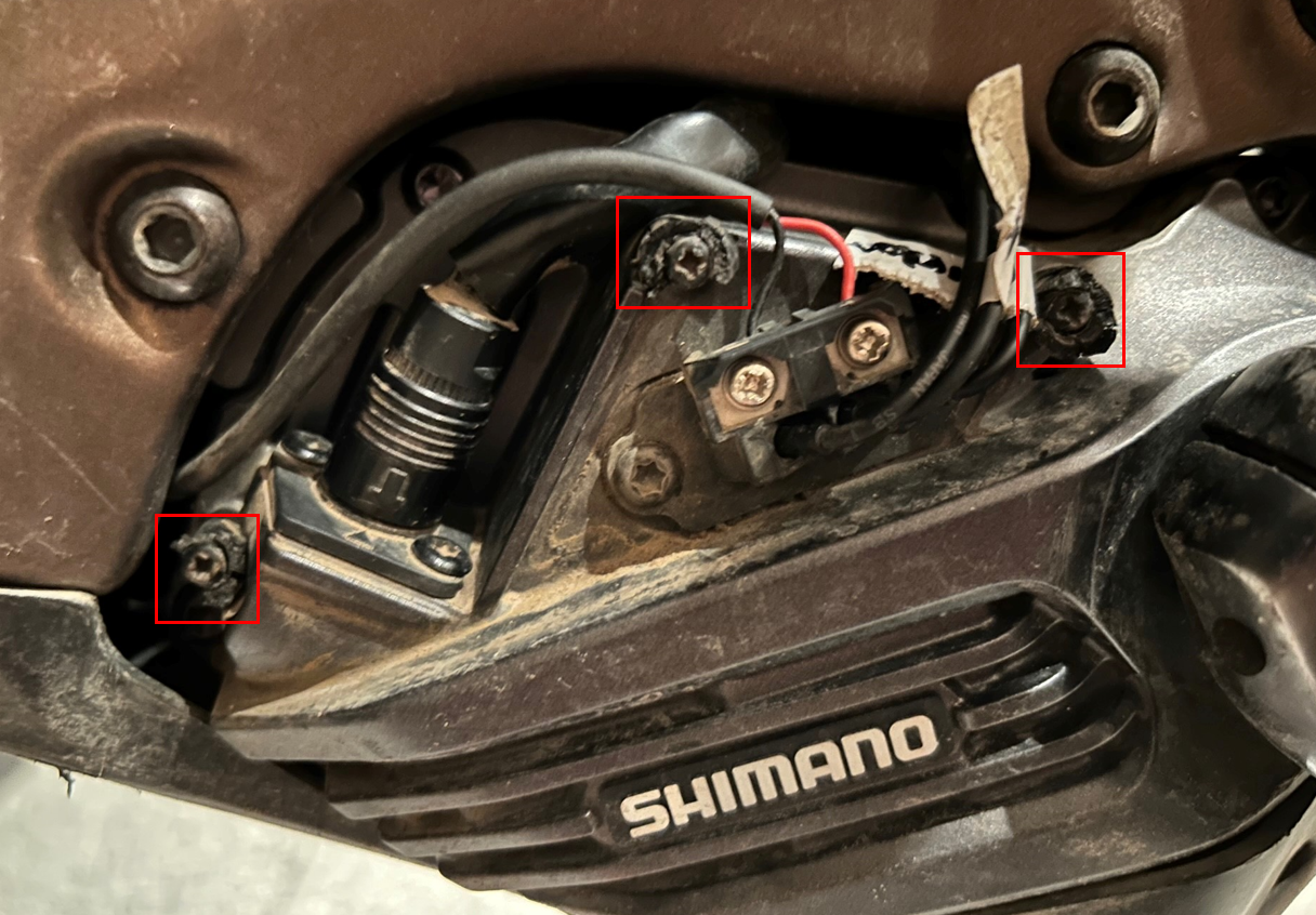

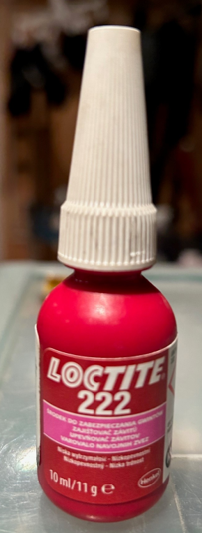

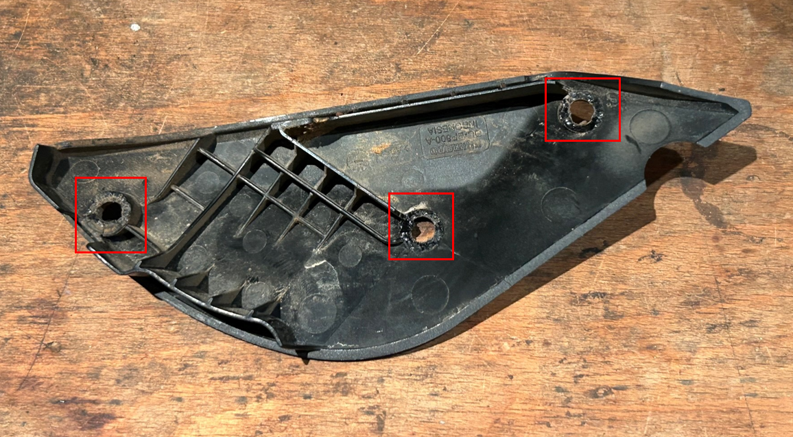

Schraubensicherung funktioniert nur bei Metall/Metall Verbindungen. Sie wird sonst nicht fest.
Zudem lösen sie Kunststoffe teilweise auf. Mir ist mal die Motorabdeckung am Bullit abgefallen, weil sich der Kunststoff an den Einschraubstellen in eine Neoprenähnliche Masse verwandelt hat.
Ich bezweifle allerdings, dass die Bikehersteller begriffen haben, was das für die Konstruktion der Rahmen bedeutet.
