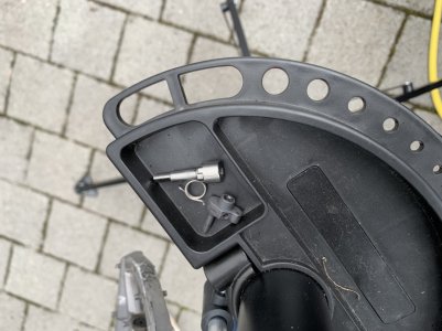

Hallo in die Runde,

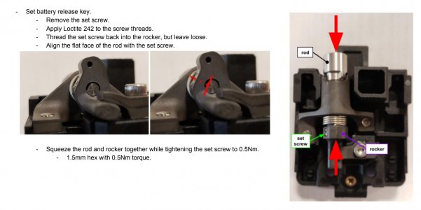

an meinem Heckler hat sich die Schraube bzw der Öffnungsmechanismus am Akkuschloss gelöst. Santa Cruz hat mir zwar ein Dokument zugeschickt, wie man die drei Teile wieder richtig zusammensetzt, aber dafür muss ich den Akku erstmal rausbekommen. Der SC Support sagt, ich solle zu einem Händler gehen, aber ich würde es gerne selbst hinbekommen.
Auf dem Bild sind die drei losen Teile des Öffnungsmechanusmus zu sehen. Hat jemand einen Tipp parat, wie ich das Akkuschloss lösen kann?

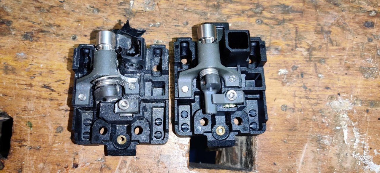

Sieh mal hier, dann weißt du, wo du mit dem Schraubendreher ansetzen mußt…
https://www.pedelecforum.de/forum/index.php?attachments/2-jpg.373019/
Vielen Dank. Das sieht ja übel aus, hat da jemand versucht das Schloss aufzubrechen? Hast du den Link zu dem Thema im Pedelecforum?
Ich werde aus dem Bild nicht ganz schlau. SC hat mir eine ähnliche Ansicht zugeschickt. Der untere graue Stift drückt wohl etwas herunter, aber ich frage mich wie ich das mit eingebautem Akku manuell betätigen soll. Man kommt da ja kaum bei, alles sehr schmal und eng.
