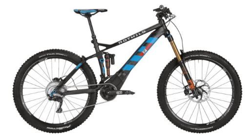

Frage an die Rotwild-Experten.
Fahren sich die Modelle Enduro RE+FS und das All Mountain RX+FS Grundsätzlich anderes, die Geometriedaten unterscheiden sich schon etwas.
Probefahren ist in meiner Gegend nicht so einfach möglich, die Händler im Umkreis haben wenig Material zum testen.
Da man bei einem neuen Modell zb. das 2018 auf Grund der bekannten Lieferprobleme schon gezwungen ist einen Blind-Date-Kauf :angel: zu veranstalten würde mich das Interessieren wie ihr die Modelle einstuft.
Ich schätze mal das Rotwild für die Modelle 2018 nichts an den Geometriedaten zu den Modellen 2017 ändert.
Unser Einsatzgebiet ist weniger der schnelle Downhill oder Funparks .. eher längere Touren im Hochgebirge und Trials bis max. S4.
Derzeitiger Fuhrpark 2 x Levo und ein Bulls EVO FS 3 RS 27,5+
Hi Kawa3005
Als ich unsere 2 RX+ FS Evo evaluiert habe (die wir dann auf gekauft haben), sind wir auch dieses RE+ FS Modell einen Tag lang Probegefahren.
Für mich wirkte das RE+ grundsätzlich etwas sperriger als das RX+ vor allem bergauf in engen Kehren.
Im schnellen Downhill jedoch deutlich straffer und spurtreuer, 36er/X2 Fox sei dank ;-)
Gescheitert ist es aber an der fehlenden S Grösse, die meine Frau benötigt.
Aus heutiger Sicht würde ich für mich das R.E. nehmen, für meine Frau das R.X. das es sich einfach kräftesparender fahren lässt (rauf wie runter)

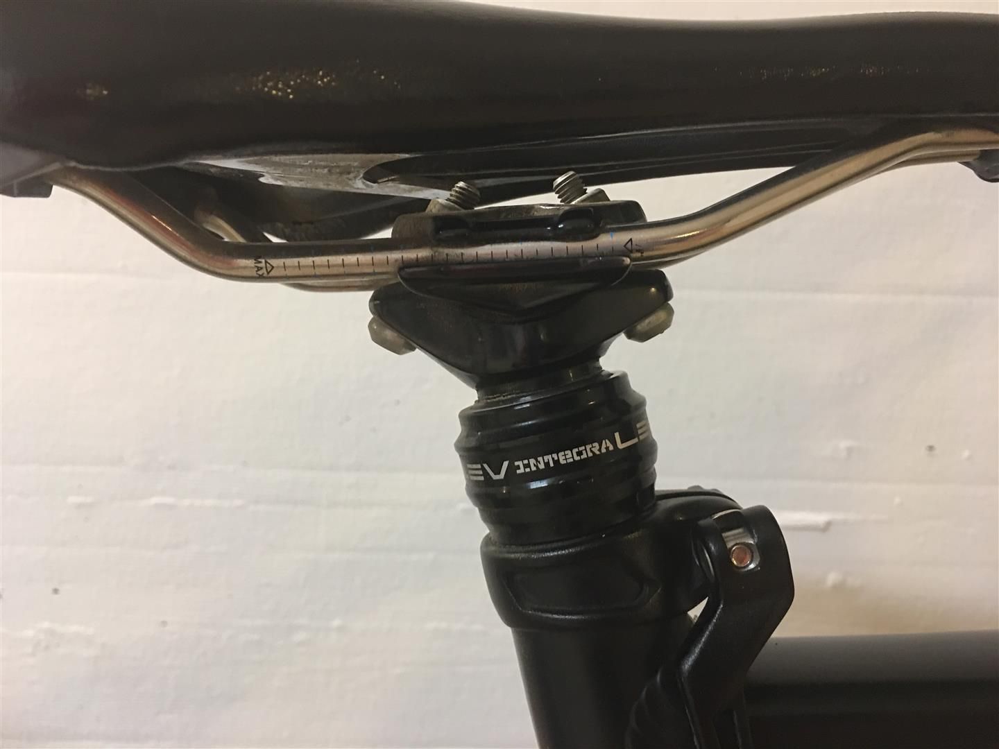

Meine ist 163cm "gross"! Auch ihr Wunsch war es bei abgesenkter Sattelstütze mit den Füssen an den Boden zu kommen, so wie ich das problemlos kann:)
Das geht beim RX in der Grösse S grade so, könnte aber noch besser sein.
Wir haben letztes Frühjahr verschiedene Bikes (auch das Levo) auf dieses Problem hin getestet, sind dann aber beim Rotwild geblieben weil es einer der niedrigsten war.
Genau gesagt ist bei abgesenkter Sattelstütze (Lev Integra 125mm) der Sattel auf knapp 86cm Höhe.
Und das ist nun mal den Wert um den es hier geht. Der Standover ist da leider nicht wirklich aussagekräftig.
Wie sieht das denn beim Levo deiner Frau aus? Wie hoch ist dort der Sattel?

Wenn die Reverb Rock Shox ganz versenkt ist beträgt die Höhe bis zur Satteloberkannte beim Bulls mit Sattelrohrlänge 440 mm. 91 cm. Beim Levo in S das ein Sattelrohr von 395 mm.. hat sind es 89 cm. … da geht die Stütze leider nicht ganz rein sonst würde es perfekt passen. :angel::dizzy:
Aber ein freundlicher User aus dem Nachbarforum hat mir bestätigt das beim Rotwild im S Rahmen locker 26 cm. in das Sattelrohr reinpassen….wobei das auch eine Sattelrohrlänge von 435 mm. hat.
Nächste Woche besuchen wir aber einen Händler der ein RX in S bzw. das RE in M zum Probefahren da hat, und deine 86 cm. gefallen mir jetzt gut.
Warum braucht deine Frau eine 150mm Reverb, bei der Grösse müsste doch eine 125mm reichen.
Die 125 ist ihr etwas zu kurz, sie mag es etwas höher beim fahren….es bleibt spannend.
