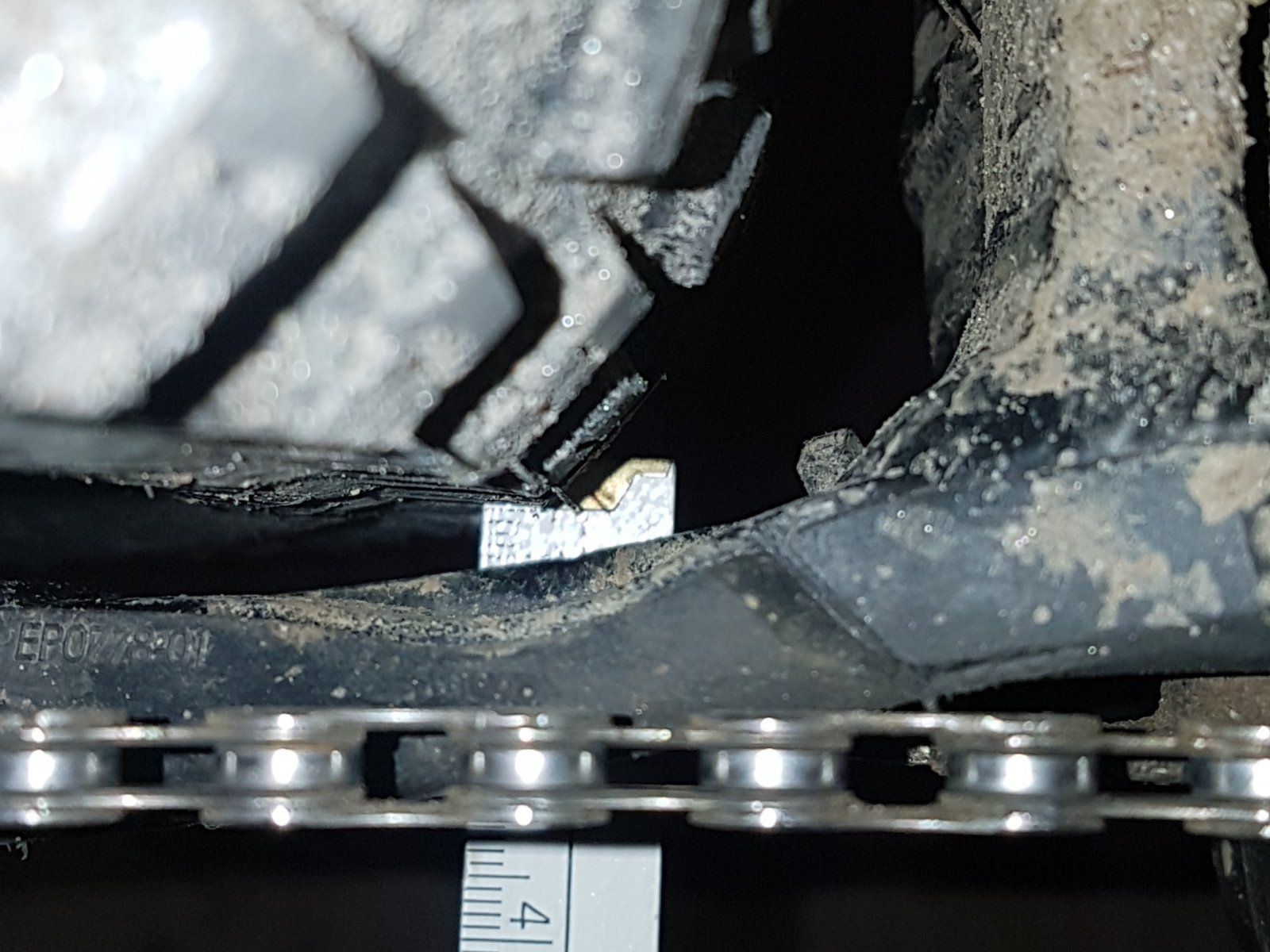

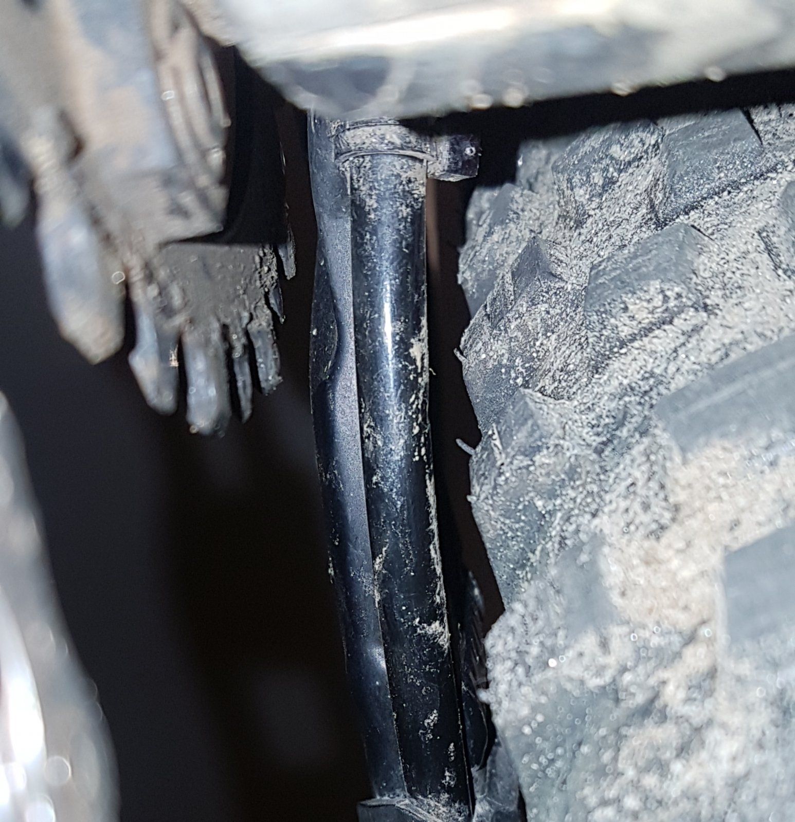

Habe den Übeltäter gefunden. Es ist nicht die Kettenstrebe Schuld, sondern der Bowdenzug für das Schaltwerk. Die Kettenstrebe hat genügend Platz links und rechts. Aber der Bowdenzug nimmt rechts noch mal 3-4 mm weg. Das erklärt auch warum es nur in eine Richtung gebrummt hat. Mal schauen was ich da nachjustieren kann.
Der Reifen ist übrigens 73 mm breit.

Stimmt ist schon eng da, so 6mm bei mir. Der DHR hat auch nur 70mm.
