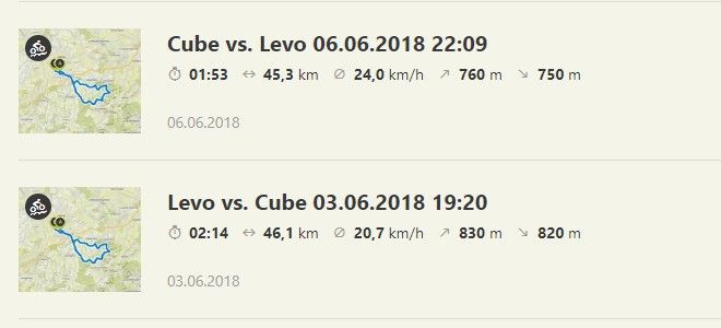

Ich kann dir mal meinen direkten Vergleich zeigen, Brose 60/100 vs Bosch eMTB. Selber trockener Trail, ca. 25°C und immer möglichst zügig gefahren. Levo kam am Ende ein wenig weiter/höher, war aber auch etwas langsamer unterwegs, obwohl sich 60/100 fast nach eMTB-Modus anfühlte.

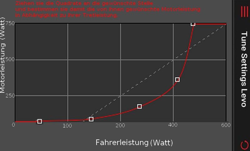

Edit: man kann das sicher noch weiterentwickeln, einfach per Grafik die Kurve zwischen linear und progressiv regeln innerhalb der Motormöglichkeiten, so wie ich es gerade mag.
Die Idee hatte ich auch schon und sie sogar einmal Grafisch umgesetzt:
Fehlt nur noch ein findiger Programmierer der es für die Nutzung umsetzt. :cool:
Das stimmt, wobei deine Grafik der Einstelungsmaske von Grafikkartenlüftern entspricht.
Softwareseitig sicher kein Ding, fragt sich ob man es simpel auf die Speci oder Shimano Steuerung schieben kann?
Freemax oder wie das heisst kan ja schon Eco und Boost frei einstellen.
