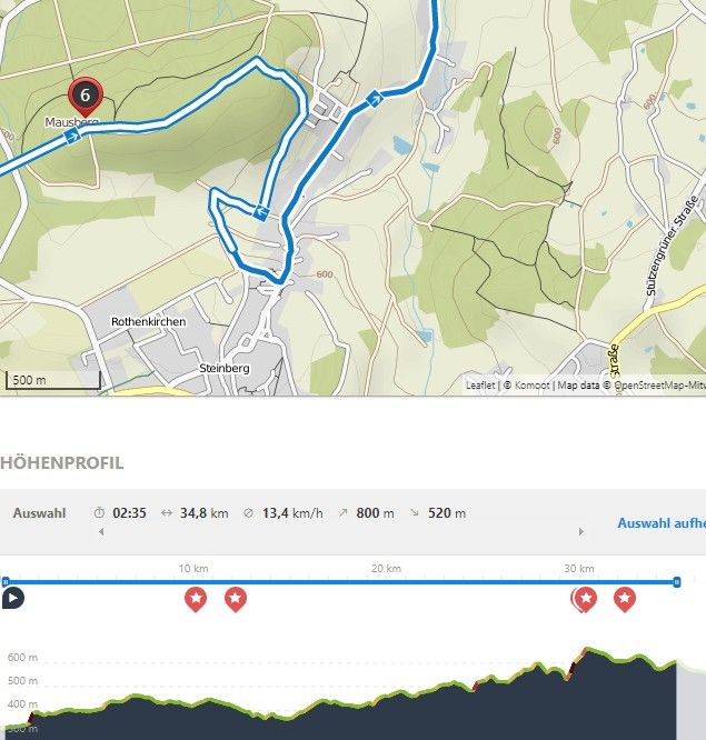

29erBiker
Kommt immer auf die Strecke an. Auf halbwegs intakten Strecken kommt das bei mir auch locker hin.
Letztes Wochenende eMTB-Modus bei 10°C und 90% Rücke- und Wanderwege in miserablem Zustand war der Akku aber auch schon etwas eher leer. Schnitt war auf Grund der Wege und Pausen aber auch etwas niedrig.
Nach 35 km und 800hm der Akku leer? Wie kommt das?
On07
Aktives Mitglied
So eine Frage ist nicht nachvollziehbar, wie kommt man darauf?
Er sagte ja schlechte Wege und EMTB Modus. Waldwege sind derzeit halt mal matschig oder voller Laub, Ästen und man hat mal Wheelspin...
Oder muss umgefallene Bäume umfahren, bei mir sind derzeit fast alle Wege schlecht.
Den Akku leerbekommen ist ja wohl nicht das Problem wenn man abseits von Schotterautobahn und Straße fährt.
